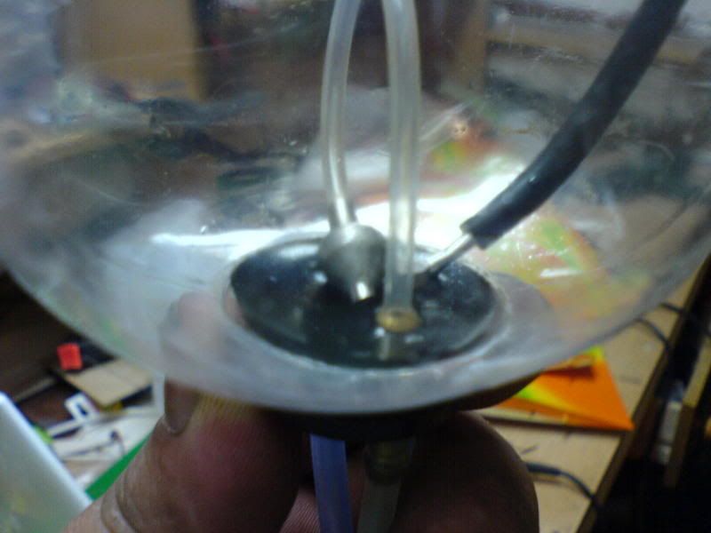

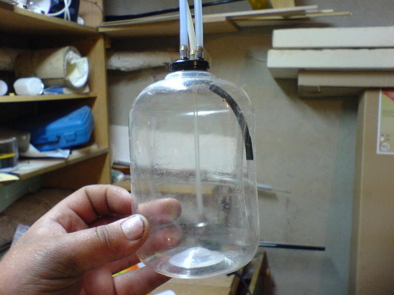

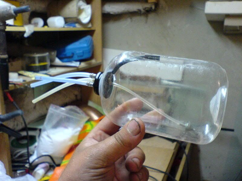

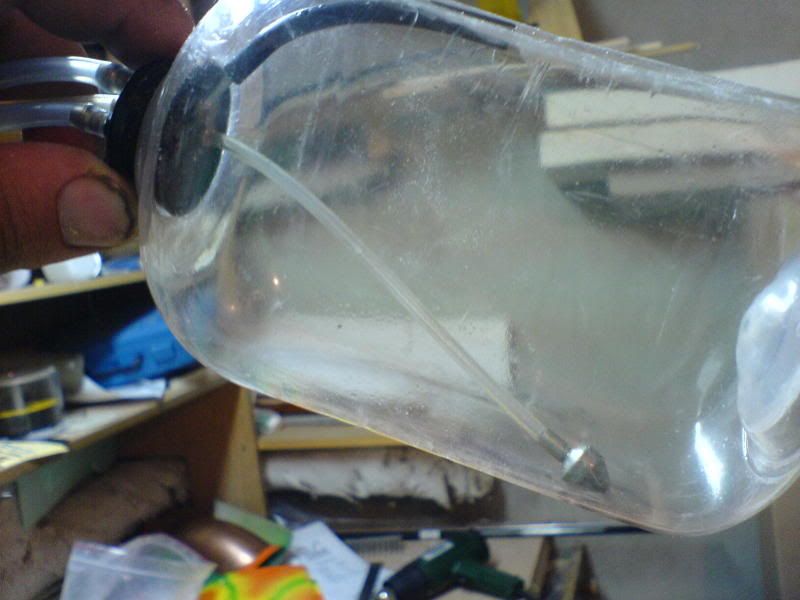

motyl Opublikowano 8 Sierpnia 2007 Opublikowano 8 Sierpnia 2007 może nie u Ciebie jest do bani tylko motyl ma szczęście , że jeszcze nie miał przykrości w locie z tego powodu Irek sorry, ale to ty brniesz nie w ta stronę Model z moim zbiorniczkiem CAP232, którego docierać będzie dalej @tomson, wypala paliwo do OSTATNIEJ kropli. Nie jest to naciągane i coś tam, jak silnik zgaśnie w loci eto wiem na 99% że nie ma już ani grama paliwa, no czyba że pęknie przewód paliwowy. marcin133, ssak nie tylko przy krecie jest koło króćcy Prawa fizyki na które się powołujecie nie sa do końca takie idealne jak wam się wydaje. Paliwo które spływa na tył zbiornika w czasie pikowania jest w znacznym stopniu wymieszane z powietrzem i szansa na zgaśniecie jest wielka ( ciśnienie spalin w tym pomaga). Tak co byście dalej nie bili zbędnej piany zejdę zaraz do piwnicy specjalnie dla was wydłubie zbiornik z EXTRY i zrobi e fotkę
marcin133 Opublikowano 8 Sierpnia 2007 Opublikowano 8 Sierpnia 2007 W normalnie pracującym zbiorniku ssak nie ma prawa znaleźć się przy króćcach z tak głupiego powodu jakim jest sztywność rurki która na to nie pozwala- zresztą nie ma takiej potrzeby!!! Możesz stosować rurki miękkie lub jakiekolwiek inne które na to pozwolą a i tak nie zyskasz nic poza faktem że ta miękka rurka pozwoli dotrzeć ssakowi do króćcy i tam może on skutecznie zostać ryzyko większe im mniejszy zbiornik. Po za tym piany nie ma co bić jak mówisz i nowej historii w dziale modelarstwa lotniczego nie ma co tworzyć a z Twoich słow wynika iż powinno. Zaznaczam iż mówimy o zbiornikach 350ml i mniejszych z większymi nie miałem jeszcze styczności.

motyl Opublikowano 8 Sierpnia 2007 Opublikowano 8 Sierpnia 2007 marcin133, mówie o zbiornikach 250 ml i 500ml 500 zaraz ujrzysz 250 niestety narazie nie :/ Ot i kilka fotek
Irek M Opublikowano 8 Sierpnia 2007 Opublikowano 8 Sierpnia 2007 Marcin - ale ja nie neguję tego, że silnik wypala ostatnią kroplę paliwa. Neguję tylko nieznajomośc podstawowych praw przyrody, fizyki oraz ignorancję doświadczeń innych kolegów przez kolegę Mariusza. W zbiorniku 400ml jaki posiadam nie ma możliwości by ssak przemiescił się aż tak daleko. Jak to sobie Marcin (Motyl) wyobrażasz? Pikując "dobre " paliwo przemieszcza sie zgodnie z pionem, a te " gorsze " wymieszane z powietrzem zostaje w tyle????? Ludzie skończmy z tym bo to kpina jest :rotfl: Jesli kolega Mariusz chce mnieć tak jak u kolegi Marcina to niech się głowi nad tym , a My ignoranci - bo mamy inaczej nie przeszkadzajmy w tym. Ciekawe jakie będzie następne odkrywcze pytanie... :devil: ??? Motyl - nie banuj mnie! PLIZZZZZZ. Gdzie ja będę pisał jak i z tego mnie wywalą... :devil: EDIT: jednak miałem rację, że dyskusja zabrnie w ślepy zaułek. Jakiej długości jest Motyl Twój zbiornik? Przecież o takiej długość wężyk musi się ugiąć pod ciężarem ssaka. Ale dzieje sie tak nie dlatego, że musi bo lepiej pobiera paliwo... tylko znowu wynika to z praw kwestionowanych :lol2: Czy Mariusz ma w swoim "maluchu" też taki ogromny zbiornik?
Alianora Opublikowano 8 Sierpnia 2007 Opublikowano 8 Sierpnia 2007 Marcin - ale ja nie neguję tego, że silnik wypala ostatnią kroplę paliwa. Neguję tylko nieznajomośc podstawowych praw przyrody, fizyki oraz ignorancję doświadczeń innych kolegów przez kolegę Mariusza. W zbiorniku 400ml jaki posiadam nie ma możliwości by ssak przemiescił się aż tak daleko. Jak to sobie Marcin (Motyl) wyobrażasz? Pikując "dobre " paliwo przemieszcza sie zgodnie z pionem, a te " gorsze " wymieszane z powietrzem zostaje w tyle????? Ludzie skończmy z tym bo to kpina jest :rotfl: Jesli kolega Mariusz chce mnieć tak jak u kolegi Marcina to niech się głowi nad tym , a My ignoranci - bo mamy inaczej nie przeszkadzajmy w tym. Ciekawe jakie będzie następne odkrywcze pytanie... :devil: ??? A bedzie prosciutkie jak Twoj wezyk w zbiorniku: Kiedy nauczysz sie czytac? I ktore prawo fizyki zabrania wezykowi sie zgiac albo paliwu splynac na dol zbiornika? (sorki, wyszly dwa pytania...)
motyl Opublikowano 8 Sierpnia 2007 Opublikowano 8 Sierpnia 2007 Fokker, zaczynasz mi grać na ambicji ten zbiornik ma długość na oko 15cm, ale skoro nie wierzysz w skuteczność to albo wydłubie specjalnie dla ciebie zbiornik z CAPa tylko muszę z tomsonem to uzgodnić, albo zrobię jeden takowy zbiornik i ci pokaże. Dodam ze 250ml ma długość około 8cm A i jeszcze jedno wytłumacz to tym którym te zbiorniki pasują. Średnio w sezonie schodiz tego około 100szt http://arthobby.pl/cgibin/shop?info=a214&sid=006e8dea i tak mała reklama jeśli chciałby ktoś takowy zbiornik, nie ma sprawy cena prawie o połowę mniejsza nic w/w linku czas oczekiwania ?? około 2 dni
Marcin Opublikowano 8 Sierpnia 2007 Opublikowano 8 Sierpnia 2007 A ja tak zapytam .... jak dlugo u licha model musi lecieć pionowo w dół, żeby paliwo zaczęło brać powietrze?? No chyba, że montujecie VPP i bedziecie robić zawisy mordą w dół :?
motyl Opublikowano 8 Sierpnia 2007 Opublikowano 8 Sierpnia 2007 jak dlugo u licha model musi lecieć pionowo w dół, żeby paliwo zaczęło brać powietrze?? sądzę że 3 sek
