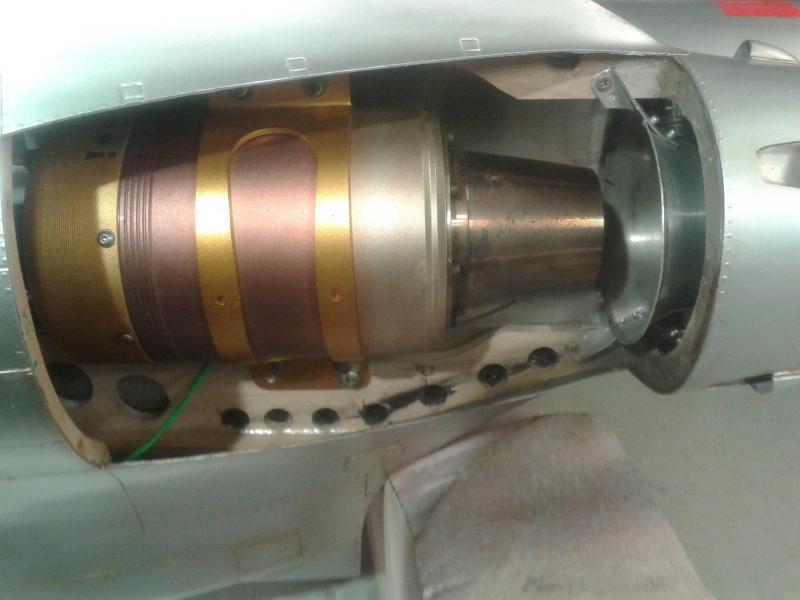

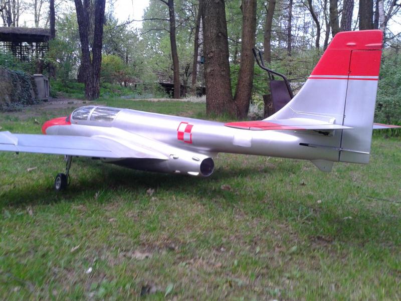

 Witam po przerwie !
             Pracuję na wyjeżdzie ,więc czasu mało , a w domu jestem tylko w wekendy.

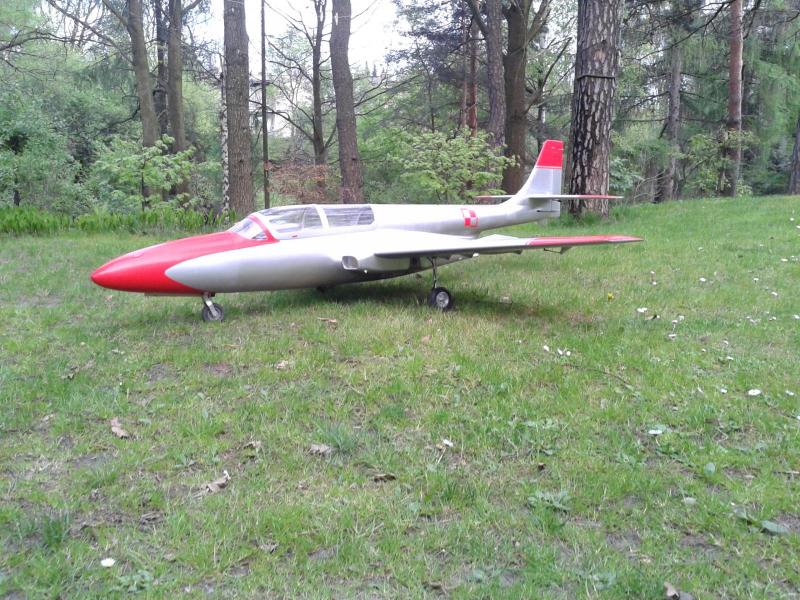

Iskra stoi już na kołach, chociaż  jeszcze bez  osłon na goleniach.
Oto  kilka zdjęć .

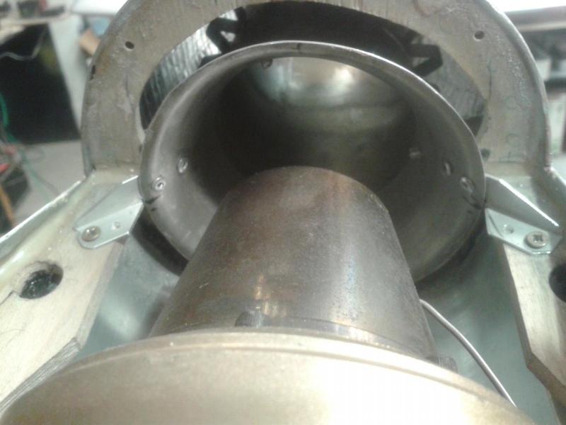

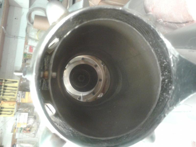

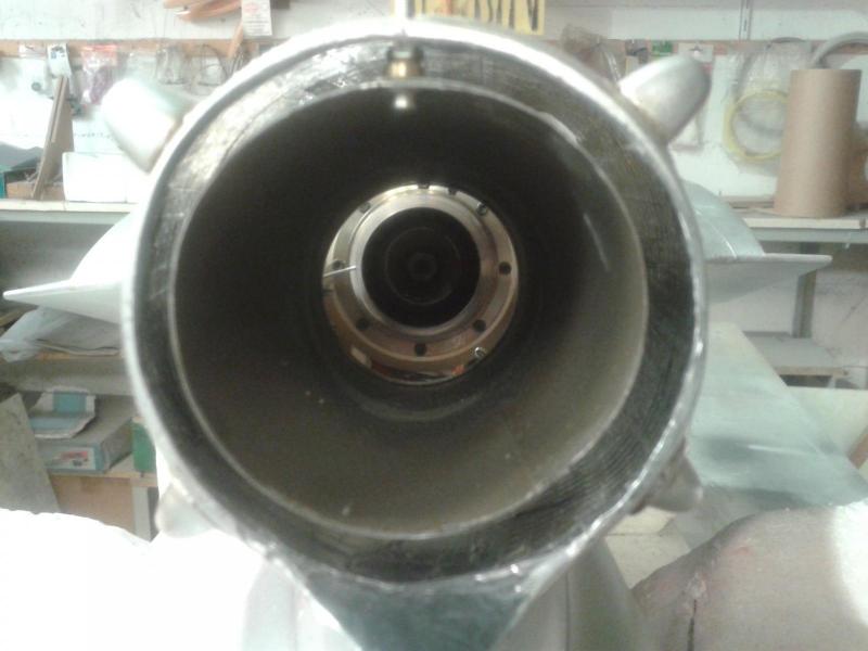

Witam Kolegów !

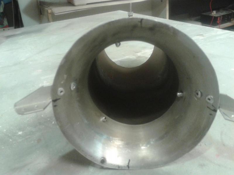

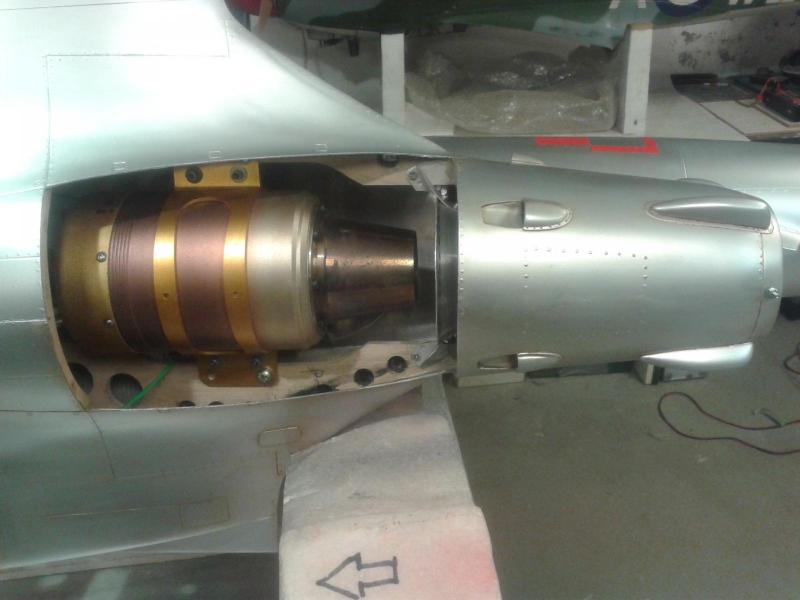

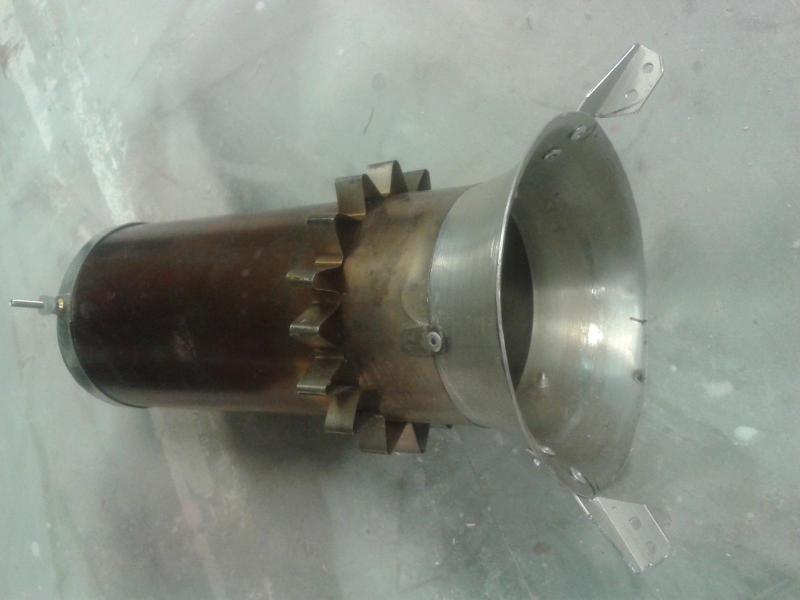

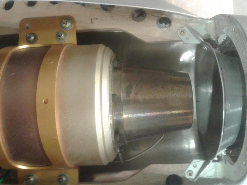

Po dłuższej  przerwie powróciłem do pracy przy Iskrze .A oto efekty :      Rura wylotu spalin turbiny                       post-6784-0-79219100-1432328430_thumb.jpgpost-6784-0-65139500-1432328463_thumb.jpg
post-6784-0-33744900-1432328607_thumb.jpgpost-6784-0-02469900-1432328642_thumb.jpgpost-6784-0-87959200-1432328674_thumb.jpgpost-6784-0-40968900-1432328705_thumb.jpgpost-6784-0-38157500-1432328730_thumb.jpgpost-6784-0-34520700-1432328751_thumb.jpg
Po zamocowaniu rura wygląda "bojowo "  :)
                              Pozdrawiam  Lucjan

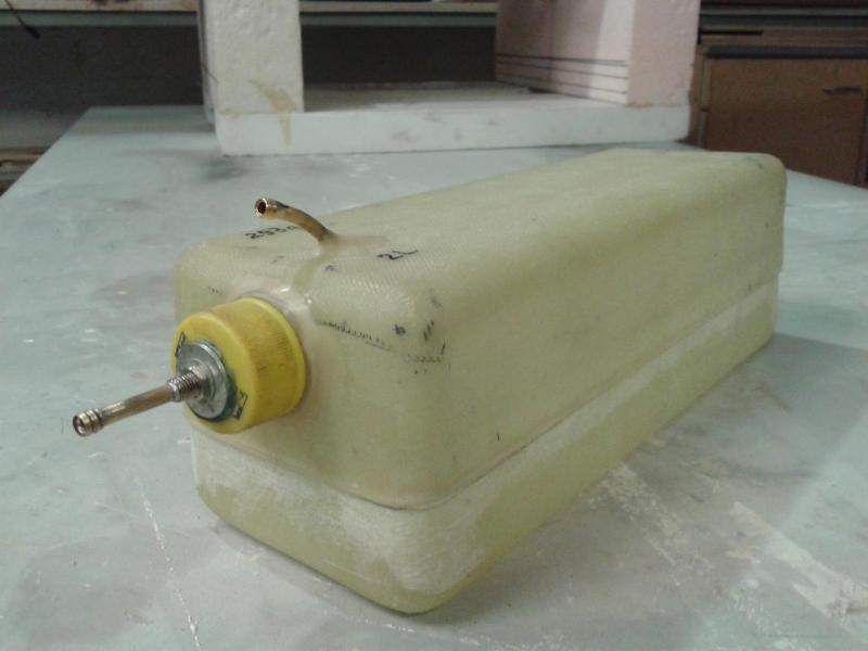

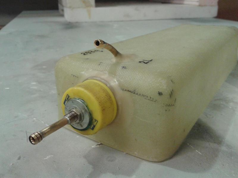

Witam !

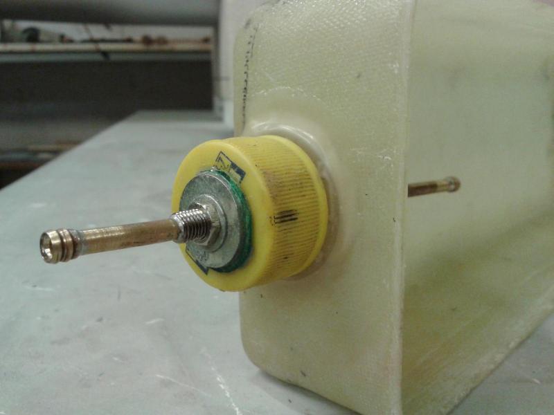

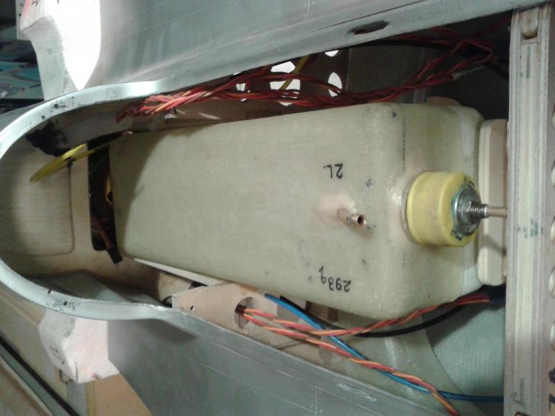

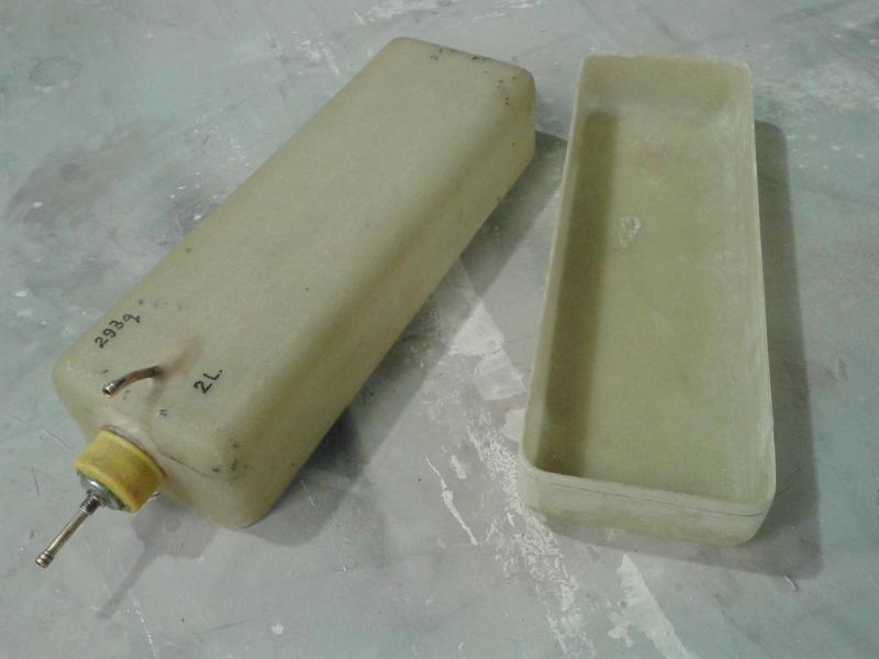

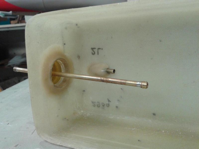

             Dorwałem trochę czasu i zrobiłem główny zbiornik paliwa.  Wykonany jest z laminatu   ,dziesięć warstw tkaniny 80 g. + żywica.
Waga zbiornika 293 g. pojemność 2 L
 post-6784-0-59578900-1434045847_thumb.jpg                                      post-6784-0-14329100-1434045870_thumb.jpg                post-6784-0-80445900-1434045894_thumb.jpg                                    post-6784-0-18113900-1434045915_thumb.jpg
post-6784-0-04444200-1434045944_thumb.jpg                                     post-6784-0-04444200-1434045944_thumb.jpg
Tylko czekać na oblot :D

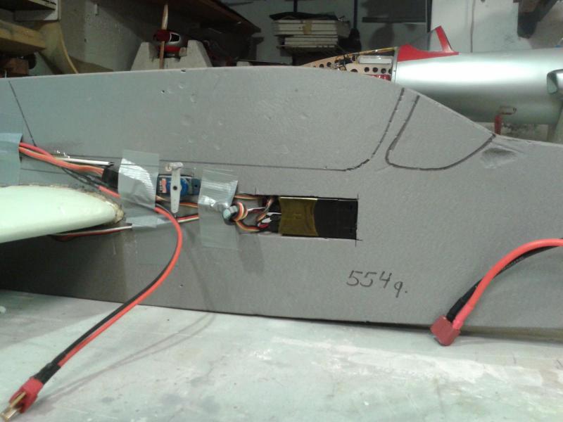

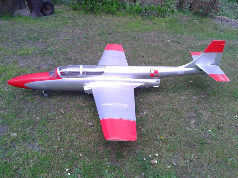

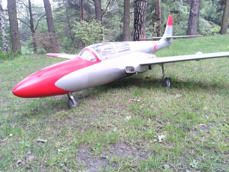

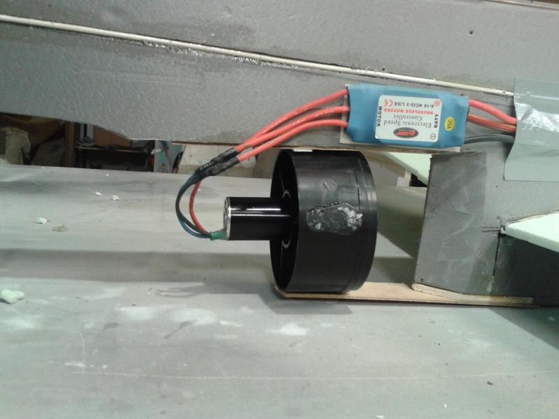

Witam !

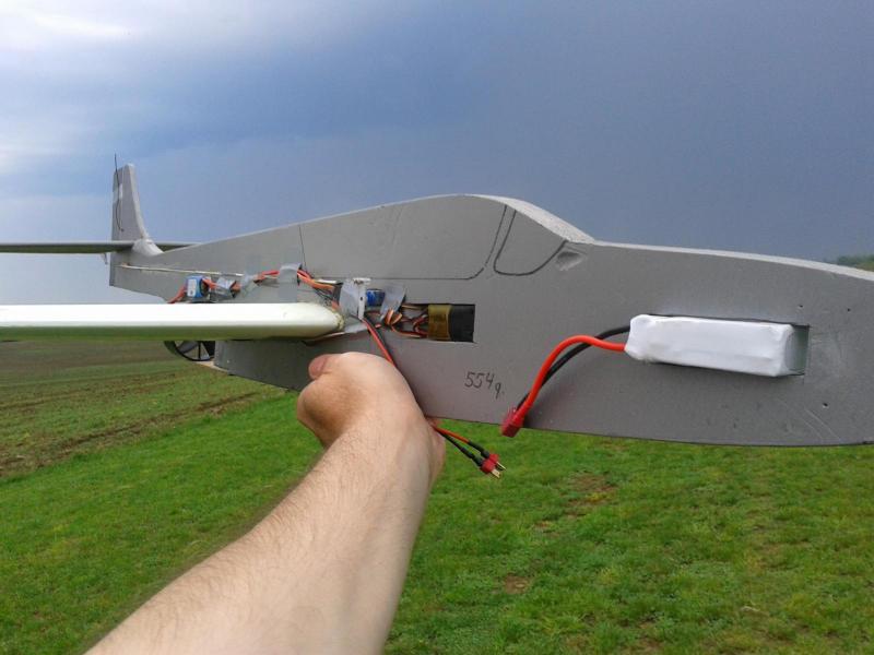

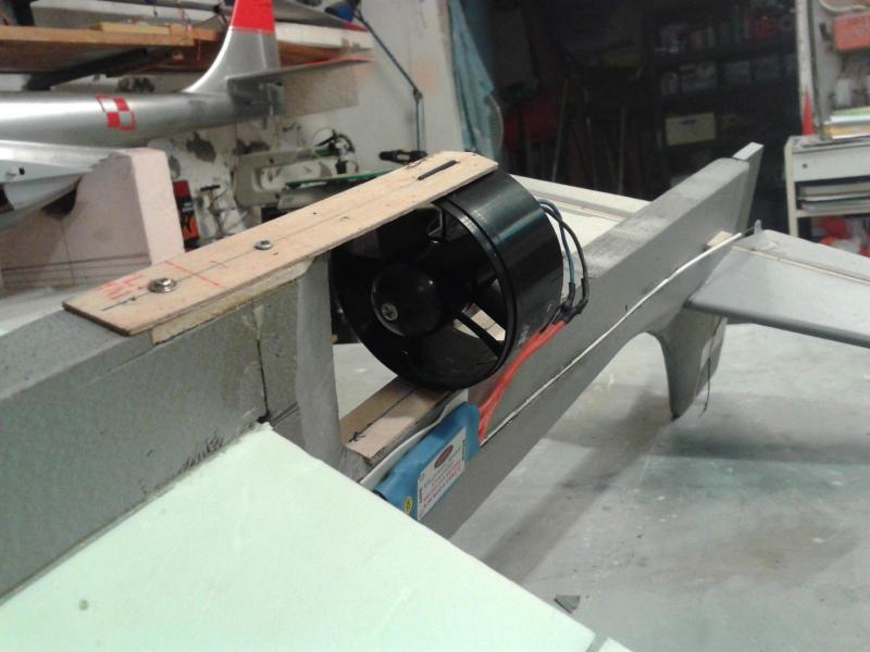

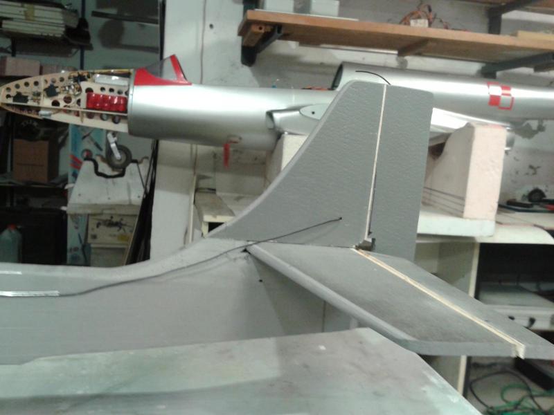

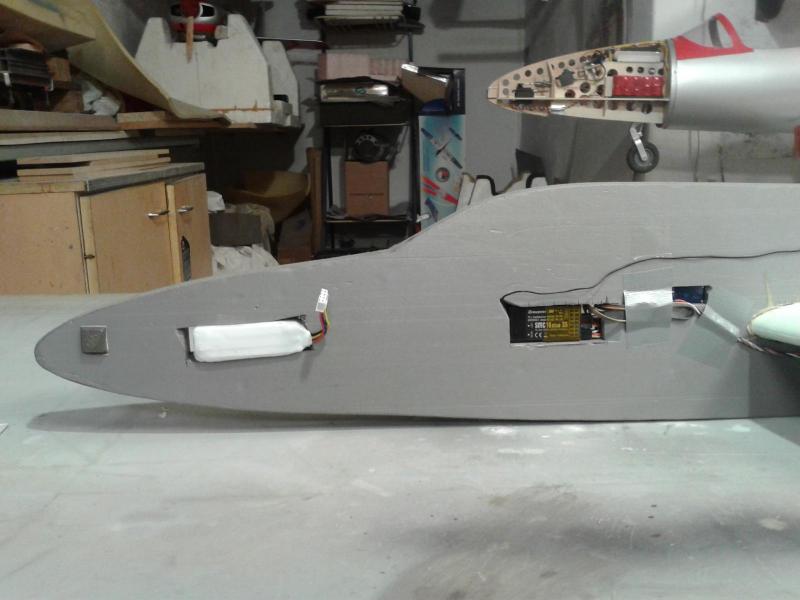

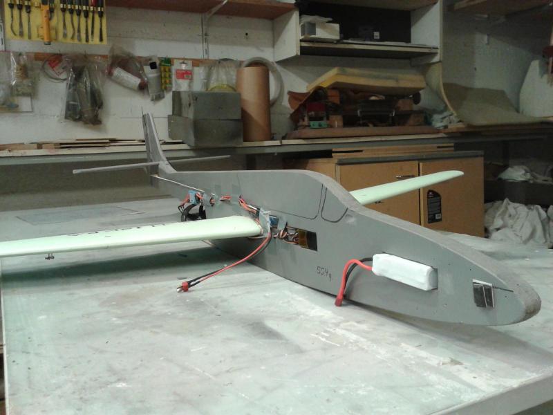

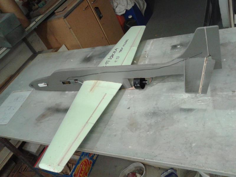

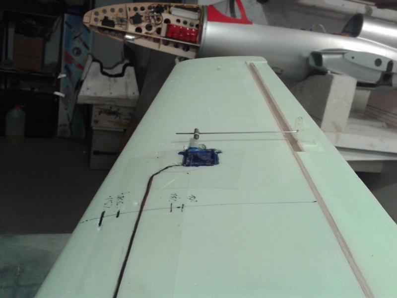

           Wyliczyłem środek ciężkości według " mądrego programu " , ale żeby sprawdzić go  w locie wykonałem ze styroduru sylwetkową  Iskrę w skali 1:10   zaznaczyłem położenie sc na skrzydłach wyważyłem  i poszedłem  rzucić model z ręki ( bez elektroniki i napędu ) . Aby  model zaczął  poprawnie latać musiałem mocno doważyć  dziób.   Po tym zabiegu   pięknie szybował .Po  sprawdzeniu na wyważarce okazało się że  SC  leży w odległości od krawędzi natarcia ok. 1,5 cm.  średniej  cięciwy,  czyli  4 centymetry do przodu od miejsca wyliczonego przez program .( wniosek : Program nie nadaje się do odrzutowców !!)  Następnie zamontowałem napęd i elektronikę  i dzisiaj rano oblatałem  ISKRĘ . Lata Przepięknie !!!!  Następnie podłączę kalpy  i podwozie   aby sprawdzić  jej zachowanie w tej konfiguracji . Potem wystarczy  procentowo przenieść  położeni SC na dużą ISKRĘ i można w miarę  spokojnie ją oblatać. ;)
Poniżej kilka zdjęć .
