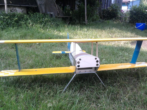

Gadałem, gadałem i wygadałem, fotki modelu z kabinką:
owa kabinka przymierzona na sucho, dotarła do mnie pół godziny przed... - wielkie dzięki za kabinke dla użytkownika lukaszparczew
Dołączona grafika
z garbu musiałem zerwać szarą folię ( podobnie jak ze statecznika pionowego, nie pasował mi tam srebrny kolor )

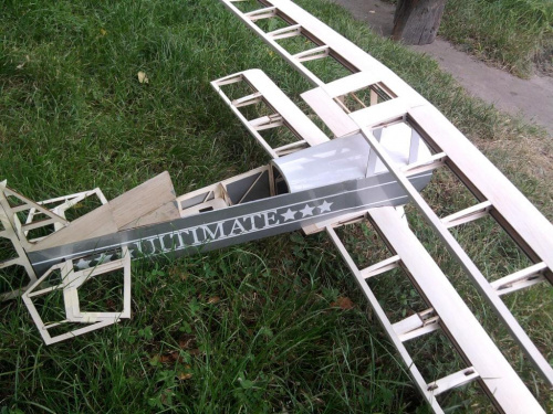

i jeszcze kilka fotek z budowy, moje rozwiązanie mocowania serw ( będą od góry ) oraz inne:
Dołączona grafika
Dołączona grafika
Dołączona grafika

cicho tu jak w grobie, a było tak wesoło i gwarno że to ponoc dopiero robię ultka :mrgreen: ale dobra, młodym mozna to wybaczyć :mrgreen: a póki co takie fotki z oswajania ultka z trawką :mrgreen:
aha, i jeszcze jedno, jeśli chodzi o oklejenie to nie ma rewelacji, po raz pierwszy oklejałem taka ilość modelu :jupi:
aha i jeszcze drugie :devil: silnik bedzie wysuniety do przodu na 4 cm - bedzie przymocowany do domku z HC

i takie jeszcze niepozorne zdjęcie na całkiem niepozornego ultka - wyraźnie widac że pierwsza wręga wygląda jak w połowie uwalona, i tak jest, bedzie w tej wnęce siedział sobie pakiecik 4S
Dołączona grafika

Dlaczego nogi domku silnika są z rurek alu? Przecież miałeś robić ultka jak najlżej.
Pierwsza wręga jest z balsy? Niepewnie to wygląda.
Ale takie mocowanie to duże ryzyko wyrwania silnika. Chyba nie zmatowałeś powierzchni przed klejeniem, poza tym połączenie metal-drewno jest słabe. Lepiej było dać śruby przykręcone do kadłuba i nakrętkami przykręcić wręgę od silnika, albo bezpośrednio do krzyżaka. Mi już raz silnik wystrzelił od złego zamocowania, chciałem jak najlżej...

Malker, w przeciwieństwie do Ciebie mnie interesują szczegóły konstrukcyjne które ja prawie na każdym etapie budowy prezentuję. Jak bym chciał oglądać serwa to na stronie HK wystarczająco są one dobrze opisane. Na ten moment widziałem model bez lotek a nie gotowy i dlatego napisałem (w domyśle) że wolałbym oglądać te serwa w modelu wraz z popychaczami itp. Nie wiem jak Ty ale ja patrząc na model przygladam się mu pod względem rozwiazań konstrukcyjnych , zastosowanego profilu itp a nie jak jest oklejony i czy na serwach jest napis Corona czy Hitec. Mogę się założyć że na następnych zdjęciach w kolejnych postach będą goldy, regler itp. Może nie tylko ja tak odczuwam że jest to odwracanie uwagi od samego modelu który jest nie ukończony a duralowe, ciężkie podwozie nijak się ma z wagą do filigranowej konstrukcji skrzydła które teoretycznie nie przetrwa mocniejszej akrobacji , pomijam już mocowanie silnika. Samo zamocowanie serw w skrzydle trochę mnie zdziwiło. Ja nie robię zdjęć co wkładam do środka bo robię relację z budowy tego środka a nie relację z zamontowanego wyposażenia.
