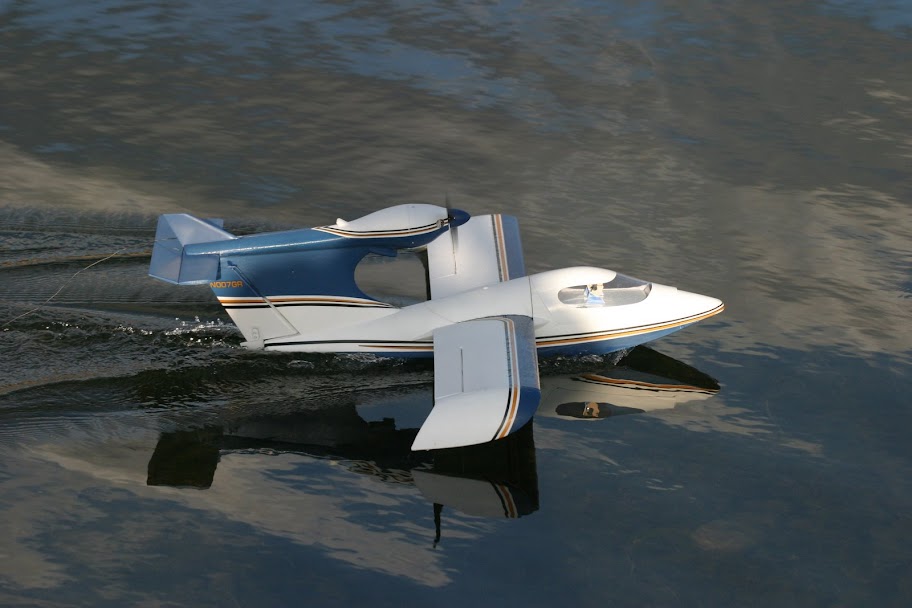

Marcin K. Opublikowano 4 Marca 2011 Opublikowano 4 Marca 2011 Jeżeli będzie się opierać także na ogonie to nie widzę przeszkód żeby to nie startowało z wody. Podobnie jak Seawing http://lh4.ggpht.com/_PbaIZ7Nghfk/SJPyJ0uNIfI/AAAAAAAAAI0/ukFB6e7599s/s912/133_3314.JPG Odpowiednia moc i z dobrym motorem i drzwi od stodoły polecą
kesto Opublikowano 4 Marca 2011 Opublikowano 4 Marca 2011 Jeżeli będzie się opierać także na ogonie to nie widzę przeszkód żeby to nie startowało z wody.A jeżeli nie będzie opierało się na ogonie to co? To zdjęcie, które pokazałeś niczego nie wyjaśnia. Tak się akurat składa, że widziałem jak startuje i lata Seawing i wiem, że po nabraniu prędkości wchodzi w ślizg na redanie ( ogon wtedy jest w górze) . Przyjrzyj się jak ukształtowany jest redan ( pod jakim kątem) w tym modelu co ma michu75, . Potem możemy pogadać o drzwiach od stodoły i mocy silników.
Irek M Opublikowano 4 Marca 2011 Opublikowano 4 Marca 2011 A jeżeli nie będzie opierało się na ogonie to co? Ale ja założyłem, że o kadłubie pisze nie nowicjusz tylko modelarz ze starzem budowlano-latającym :mrgreen: Taki to od razu wziąłby poprawkę na to mocowanie - faktycznie nie z tej bajki :rotfl: Ja raczej myślałem, że Twoja uwaga dotyczyła redanów, którym raczej nie można zarzucić bądź co bądź i gdziebądź :mrgreen: Co do SeaWinda - mój to w ogóle nie chciał wejść w ślizg :twisted: I nie mam pojęcia o co chodziło - czy to znowu badziewny EMAX 2822 czy co innego.
