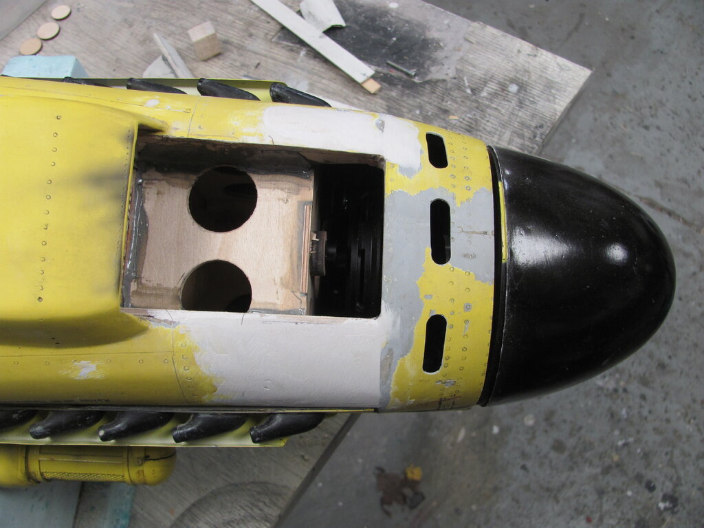

Lucjan Posted April 15, 2011 Posted April 15, 2011 Witam Kolegów! Mój Mustang to już historia. Teraz kończę budowę Meserchmitta 109F. Model jest wykonywany wdg planów Braina Tylora powiększonych do rozpiętości 180cm. Konstrukcja - balsa, tkanina szklana, czyli klasyka. Poniżej kilkanaście zdjęć z budowy modelu: http://img856.imageshack.us/img856/4740/obraz267.jpg[/i Pozdrawiam, Lucjan

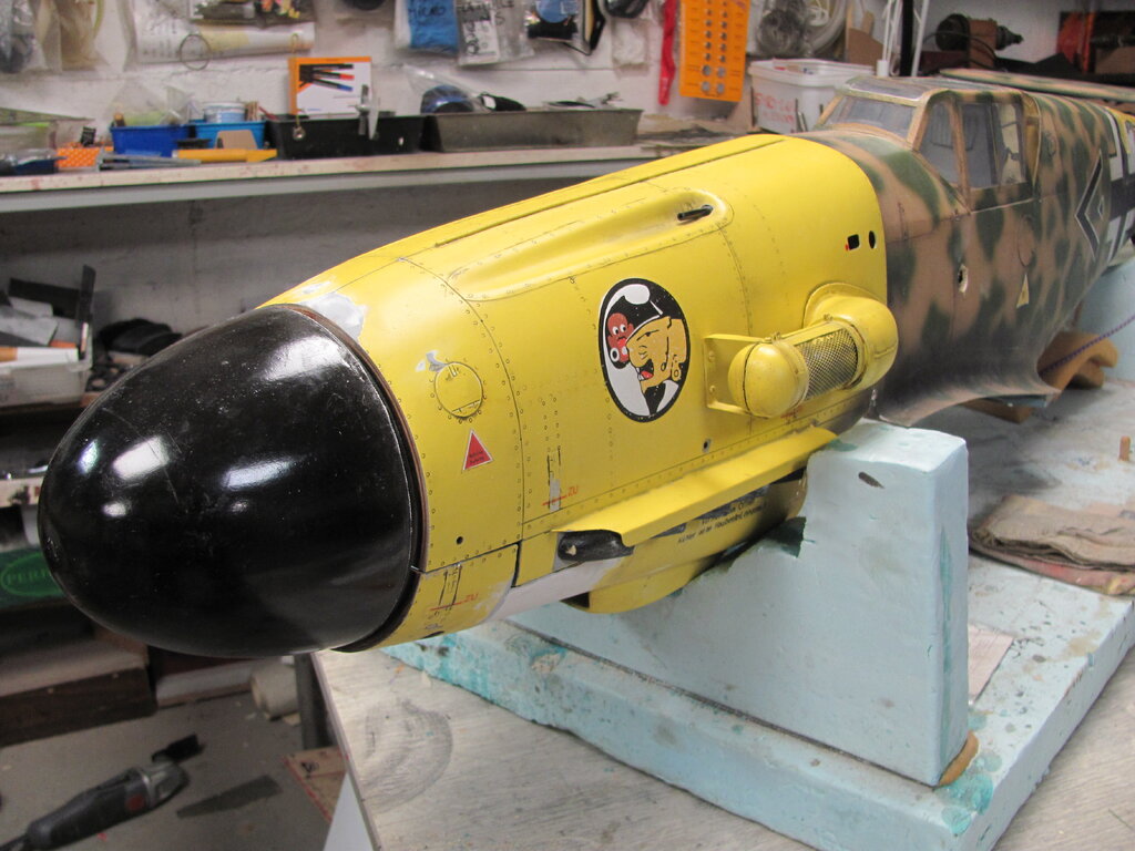

vader Posted April 15, 2011 Posted April 15, 2011 Witaj Lucjan Bardzo ładnie wykonany model. Napisz w jaki sposób robisz podziały blach na balsie i czym są skrzydła pokryte no i te nity poprostu KOSMOS :shock: Napisz coś więcej o modelu, jaki napęd itp.

Lucjan Posted January 21, 2012 Author Posted January 21, 2012 Witajcie, Po wielu miesiącach pracy mój Messershmidtt jest skompletowany i stoi na kołach. Pozostało jeszcze do zrobienia: - napisy eksploatacyjne - ślady eksploatacji - montaż silnika i wyposażenia RC - i loty na wiosnę Poniżej kilka zdjęć
Lucjan Posted November 14, 2012 Author Posted November 14, 2012 Witajcie Koledzy ! Po wielu potyczkach z silnikiem S.T 2300 , zamienilem go na M V V S 26 GFI (benzyna) i nareszcie mam moc i niezawodną pracę silnika. Właśnie mój ME 109 F....... został oblatany ,jestem mile zaskoczony własnośćiami lotnymi .Dobrze się prowadzi , trzyma sie powietrza w wolnych ciasnych zakretach , klapy skuteczne przy starcie ,krążeniu i przy lądowaniu. Przy starcie wymaga bardzo delikatnego dodawania gazu. Niedługo zamieszczę zdjęcia i film. Pozdrawiam Lucjan
Tomek Posted November 14, 2012 Posted November 14, 2012 Lucjan czym kryłeś model? Pochwalisz się trochę opisem krycia modelu ? Model niczym oryginał.
Lucjan Posted November 14, 2012 Author Posted November 14, 2012 Lucjan ,jaka waga do lotu? Model gotowy do lotu ,ale bez paliwa waży 6.850 gramów --tylko.
Lucjan Posted November 14, 2012 Author Posted November 14, 2012 Lucjan czym kryłeś model? Pochwalisz się trochę opisem krycia modelu ? Model niczym oryginał. Model ma konstrukcję pełno balsową ,wykonany jest od podstaw z powiększonych planów Bryana Taylora. Balsa byla selekcjonowana wagowo i wytrzymałośćiowo.(dżwigar główny też z balsy).Cały model został pokryty na żywice Z -Poxy tkaniną szklaną 25 gr. m.kw. -szlifowany ,podklad ,szlifowany ,detale podkład ,szlifowany srebrny+detale +barwy wojenne inapisy itd.To tak w skrócie.
Tomek Posted November 14, 2012 Posted November 14, 2012 i to szybszym niż Teleexpress Po szpachlowaniu podziały robiłeś z pasków ? A nity ? Rozumiem, że srebro to malowanie ? Wiem , że meczę , ale niedługo czeka mnie to w Łosiu i szukam optymalnej metody.
Lucjan Posted November 14, 2012 Author Posted November 14, 2012 i to szybszym niż Teleexpress Po szpachlowaniu podziały robiłeś z pasków ? A nity ? Rozumiem, że srebro to malowanie ? Wiem , że meczę , ale niedługo czeka mnie to w Łosiu i szukam optymalnej metody. Tomku ! Przepraszam że pisze skrótowo ,ale mam mało czasu bo musze pracowac w każdej wolnej chwili przy TS-11 Iskra.Nity wykonuję metodą kropli kleju typu wikolowego ,lub wygrzewając w podkładzie lutownicą z zamontowaną na grocie rurką o odpowiedniej średnicy. Pozdrawiam Lucjan

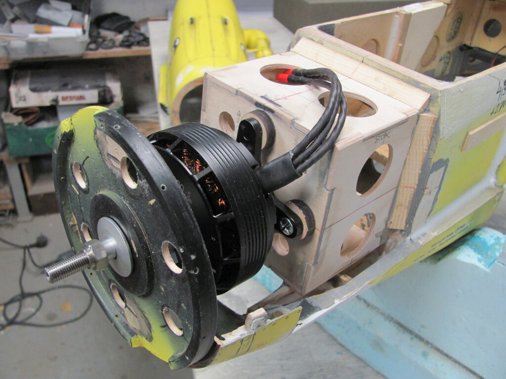

Lucjan Posted February 4, 2013 Author Posted February 4, 2013 Tak wygląda nowy motor MVVS. A to koło do Messerchmidta wykonane własnoręcznie - felga i opona.
pepcio Posted February 4, 2013 Posted February 4, 2013 Lucjan! Jaki zastosowałeś skłon i wykłon silnika.Na foto wygląda że zamontowany jest centrycznie.Zawsze mam kłopoty z prawidłowym ustawieniem w dopolnopłacie.Trzeba "salomonowego" wyjścia aby mieć start bez problemu i nie trymować za mocno w powietrzu.

Lucjan Posted February 5, 2013 Author Posted February 5, 2013 Cześć ! Kąty ustawienia silnika zależą od" typu " modelu ,mój Me wymaga kątów 0 /0. Mustang miał jeżeli pamiętam 1,5 /2 .Modele z podwoziem klasycznym wymagają delikatnego dodawania gazu na starcie i kontrowania kierunkiem na rozbiegu. Starty trenować na 'siebie' do znudzenia! Filmy z lotów będą na wiosnę. Pozdrawiam Lucjan
