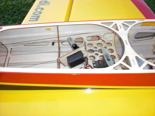

choina Opublikowano 6 Listopada 2011 Opublikowano 6 Listopada 2011 Żeby nie było, że nie ma postępów w składaniu to założyłem serwa wysokość Hs 7955TG i kierunek Hs 7950TH.
radek872 Opublikowano 6 Listopada 2011 Autor Opublikowano 6 Listopada 2011 Nie wiem dlaczego wszyscy sugerują się instrukcją i wkładają serwo wysokości odwrotnie wg mnie powinno być w drugą stronę i wtedy jest w samym środku kadłuba i linki rozchodzą sie równomiernie.Uważam, że ktoś popełnił błąd przy robieniu instrukcji, zresztą dużo zdjęć w niej jest z Yaka 55M 1.4m i to sporo daje do myślenia, że ktoś zrobił ją na odpie... http://images37.fotosik.pl/1020/8d7bd36c6982d26amed.jpg Tu jest prawidłowo
choina Opublikowano 6 Listopada 2011 Opublikowano 6 Listopada 2011 Nie wiem dlaczego wszyscy sugerują się instrukcją i wkładają serwo wysokości odwrotnie wg mnie powinno być w drugą stronę i wtedy jest w samym środku kadłuba i linki rozchodzą sie równomiernie.Też tak myślałem nawet za pierwszym razem wpakowałem serwo tak jak ty ale zobacz:1. Przebieg linek zaznaczony jest na wrędze, nie wiem czy też tak masz 2. Wklejony klocek balsowy - żeby serwo przykręcić odwrotnie trzeba go wydłubać 3. Instrukcja Raczej się nie pomylili w trzech miejscach chyba tak musi być. Radek jak założyłeś linki po skosie czy po prostej?
radek872 Opublikowano 6 Listopada 2011 Autor Opublikowano 6 Listopada 2011 U mnie nic nie trzeba dłubać inaczej to jest wklejone masz nowsza wersje.Nie mam tyj jajek wypalonych pod linki u mnie jest dziura na środku i linki lecą razem nigdzie nie haczą. Teraz zaś masz odwrotnie przykręcone orczykiem
choina Opublikowano 6 Listopada 2011 Opublikowano 6 Listopada 2011 A jak masz te linki od kierunku na krzyz czy prosto?
andrzej351 Opublikowano 6 Listopada 2011 Opublikowano 6 Listopada 2011 A jak masz te linki od kierunku na krzyz czy prosto? w moim YAKu tak to wszystko wygląda:
radek872 Opublikowano 7 Listopada 2011 Autor Opublikowano 7 Listopada 2011 Mam tak samo.Andrzej koniecznie wzmocnij półkę bo zgubisz serwo z wysokości to jest wada konstrukcyjna wiele przypadków już było opisanych.W modelu Choiny już to poprawiono
choina Opublikowano 7 Listopada 2011 Opublikowano 7 Listopada 2011 W modelu Choiny już to poprawionoTylko dlaczego nie wkleili tych klocków balsowych z drugiej strony, żeby serwo było tak jak u was? W ogóle dlaczego zmienili stronę montażu tego serwa?No nic zrobiłem tak jak to przewidzieli to w tej wersji i wyszło tak. Podwozie też na swoim miejscu.

radek872 Opublikowano 7 Listopada 2011 Autor Opublikowano 7 Listopada 2011 Nie ufałbym temu zaciskowi bez oczka na wysokości.Nie wiem może się czepiam, ale zawsze jeszcze przeciągam linkę robiąc oczko i dopiero zaciskam. Jest piękny, a całe piękno tkwi w prostocie tego modelu, ale tylko z pozoru jest prosty. Zrobić taki kadłub nie jest łatwo PS zrobiła się widzę moda na forum na 55M ciekawe kto kolejny pójdzie za ciosem, a może ktoś już ma w pudle tylko się kryje Proszę się przyznać :mrgreen: 7 szt już na pewno jest, to wiem
andrzej351 Opublikowano 7 Listopada 2011 Opublikowano 7 Listopada 2011 Mam tak samo.Andrzej koniecznie wzmocnij półkę bo zgubisz serwo z wysokości to jest wada konstrukcyjna wiele przypadków już było opisanych. dzięki Radku za radę!na pewno zrobię jakieś wzmocnienia.aż się boję pomyśleć co by się mogło stać gdyby to serwo "odleciało"... Jest piękny, a całe piękno tkwi w prostocie tego modelu, ale tylko z pozoru jest prosty. zgadzam się z tobą ,fenomen tego samolotu tkwi właśnie prostocie i to mi się najbardziej podoba No nic zrobiłem tak jak to przewidzieli to w tej wersji i wyszło tak. faktycznie,trochę dziwnie to wygląda.. czy lotki steru wysokości nie będą się trochę różnicowo wychylać przez tak niesymetryczne połączenie?
