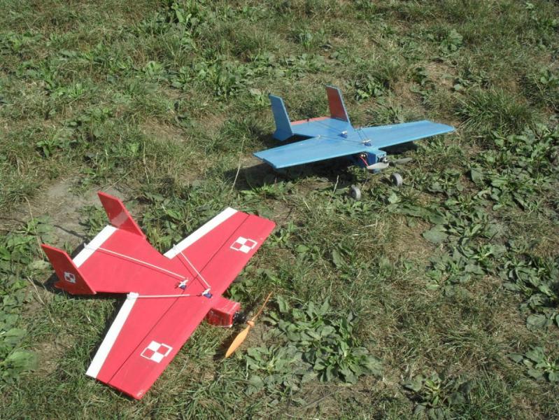

Tomak Opublikowano 25 Sierpnia 2013 Opublikowano 25 Sierpnia 2013 Ja mam stałą piastę, śmigła 7x5 i 8x4 i połamałem je tylko z własnej głupoty (czyt. latanie w mega wietrze). Generalnie przy aktywnym hamulcu i łagodnym podejściu do lądowania w kępki traw nic się nie dzieje, a po dodaniu tego pseudo podwozia (niebieski Funbat ze zdjęć Przemka, mr.Suchego) zmontowanego w 2 godziny jest w ogóle beka, ale to trzeba zobaczyć hehehhe 1

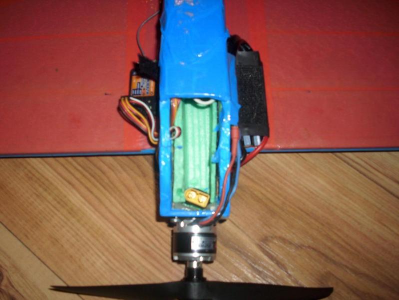

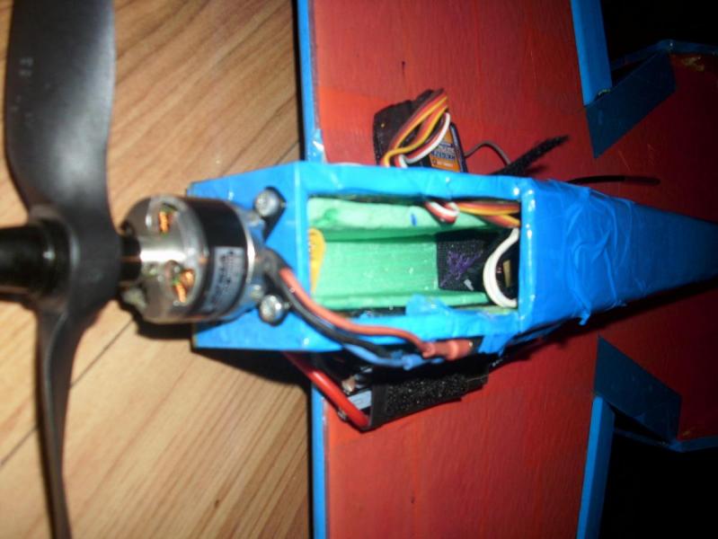

MKK Opublikowano 28 Sierpnia 2013 Opublikowano 28 Sierpnia 2013 Witam , moglby ktos napisac/wrzucic zdjecia jak wyglada "miejsce na sprzęt" np: jak wymienic akumulator bo jakos tego nie widze

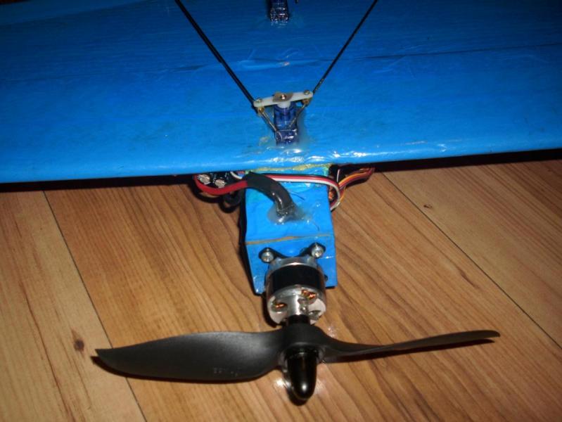

Tomak Opublikowano 28 Sierpnia 2013 Opublikowano 28 Sierpnia 2013 Powiem Ci, że u każdego inaczej. U mnie odbiornik i regulator mam przyklejony do spodu skrzydła, a do środka wkładam pakiet który wchodzi lekko ciasno i zaciągam rzepowym paskiem na zewnątrz. Wiadomy cel to i jakość fot podobna
Francka Opublikowano 29 Sierpnia 2013 Opublikowano 29 Sierpnia 2013 Witam , moglby ktos napisac/wrzucic zdjecia jak wyglada "miejsce na sprzęt" np: jak wymienic akumulator bo jakos tego nie widze Zrób szerszy kadłub (wycięcia w skrzydłach przesuń 5 mm na zewnątrz ) wtedy odbiornik do środka i lipo 1000 wchodzi do środka.
mr.suchy Opublikowano 1 Września 2013 Opublikowano 1 Września 2013 Witam , moglby ktos napisac/wrzucic zdjecia jak wyglada "miejsce na sprzęt" np: jak wymienic akumulator bo jakos tego nie widze Jak napisał Tomek, każdy robi inaczej. Ja po odbudowie kadłuba umieściłem odbiornik pod skrzydłem a po drugiej stronie miernik napięcia z alarmem tj. buzzer. Mocowanie pakietu rozwiązałem w dość dziwny sposób ale działa - nic sie nie rusza i jest wentylacja.
