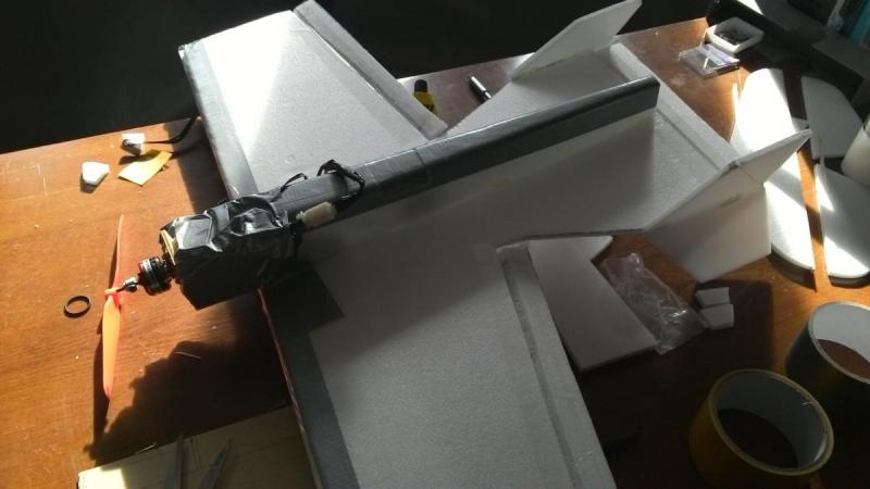

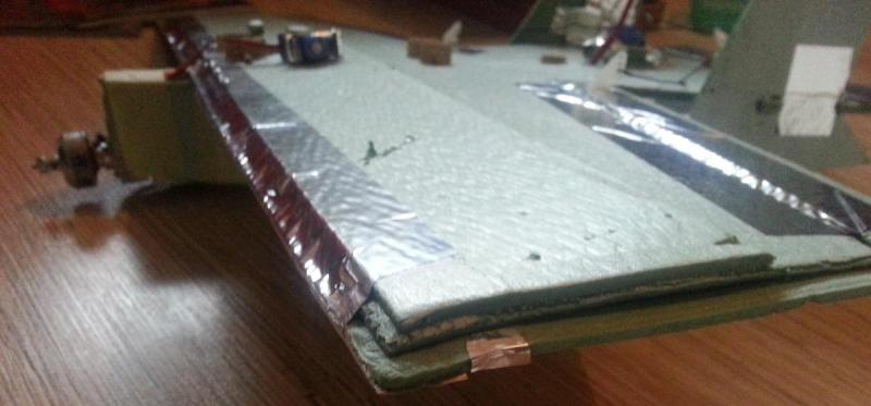

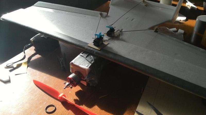

Bartuś Opublikowano 17 Lutego 2014 Opublikowano 17 Lutego 2014 Samochód rajdowy jest łatwiejszy w opanowaniu Jak widać na załączonych zdjęciach poczyniłem pewne modyfikacje (uproszczenia) w stosunku do waszych wersji tego modelu. Kiedy już udało mi się go prosto i zgodnie z wiatrem rzucić to tak się zdziwiłem że jednak lata że z wrażenia przeciągnąłem i złamałem śmigło oraz zgiąłem oś silnika (ciut za krótko ją uciąłem i śmigło się nie ześlizgnęło) http://www.youtube.com/watch?v=LM4o4HT4zWk Poniżej zdjęcia po naprawach, model lata zadziwiająco wolno więc wciąż uważam że nada się do nauki. Szkoda tylko że apki nie udało mi się podłączyć do kompa, niby wszystko instaluje wg instrukcji ale nie wykrywa ruchu przez co nie pobawię się na symulatorze
robertus Opublikowano 17 Lutego 2014 Opublikowano 17 Lutego 2014 Pogratuluj dziewczynie. bardzo dobry wyrzut modelu. W zaskakującym miejscu masz serwo do lotek? Dlaczego tam?
Bartuś Opublikowano 17 Lutego 2014 Opublikowano 17 Lutego 2014 Dziewczyna filmowała, a siostra rzucała W miejscu standardowym serwa jest odbiornik w "podwieszanej gondoli" i byłoby mi niewygodnie z kablami od których jest tam już i tak ciasno bo mam dość duży akumulator 7.4 około 2000 pojemności LIPO, dodatkowo miałem dość mało drutu na cięgna i musiałbym użyć innego grubszego lub kombinować z lutowaniem. Dodatkowo serwo znajduje się tuż za listewką do której przykręcony jest silnik i która ciągnie się przez prawie cały model. 18.02 Dziś znowu polatałem, wydłużyłem końcówki skrzydeł o 5 cm przez co zrobił się stabilniejszy jednak podczas lotu (a raczej fazy przygotowawczej do kreta wydaje mi się iż model bardziej ślizga się niż wytwarza siłę nośną. Użyłem pianki 3mm a w środku jest jeszcze 2mm balsa wzmacniająca więc grubość z grubsza odpowiada tej z projektu, jak sądzicie czy niezbyt porządne wykonanie krawędzi natarcia oraz dość mały "garb" może powodować takie zachowanie w locie ? Przydałby się jednak trening na symulatorze, za to pole fajne i miękkie bo dopiero po około 30 minutach śmigło pękło i serwa się odkleiły ale to też zaleta modelu który wytrzymał bez uszczerbku nawet głośne zderzenie z ulicą obok http://www.youtube.com/watch?v=HnwzgFu2xMs&feature=youtu.be

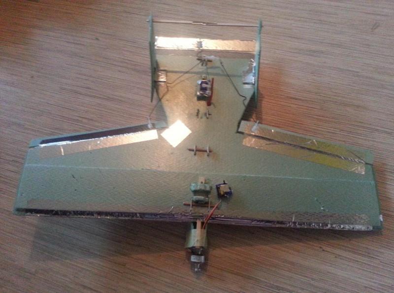

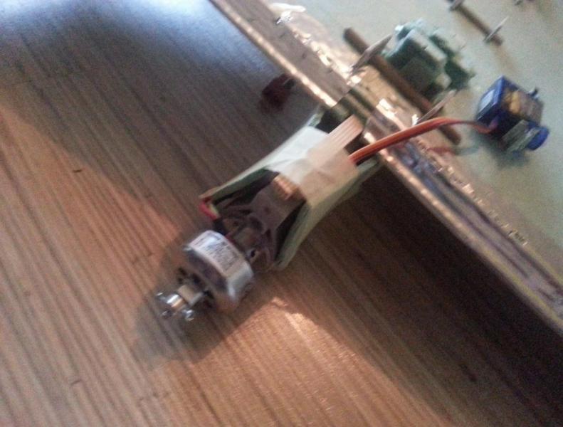

Wenar Opublikowano 3 Marca 2014 Opublikowano 3 Marca 2014 koledzy poradzili ja zrobilem. nie ma to wygladac tylko latac. opis budowy jak dla mnie zbytnskromny., ale google inne strony i sie udalo. pierwszy lot byl na smigle 10x4,7 dzis na 8x4 na pierwszym smigle latal dobrze choc jak dla mnie zeslizgiwal sie przy zakrecaniu. na drugim smigle jakgdyby ciag byl za slaby. tu wlasnie jest problem. lecial na pelnym gazie i ze SW max do siebie to i tak slizgal sie po ziemi. zlamalem smiglo. problem ze zeslizgiwaniem sie na pierwszym smigle tez wystepowal ale w mniejszym stopniu. wywazenie w obu przypadkach bylo wg mnie poprawne..podobmnie ze sklonem i wyklonem silnika. waga w tym stanie jak na zdjeciach 365g dodam ze mam wrazenie jak by powierzchnia nosna byla za mala.. co moze byc przyczyna takich objawow. prosze o rady.. na zdjeciach po pierwszych naprawach. czekaja go nastepne
robertus Opublikowano 3 Marca 2014 Opublikowano 3 Marca 2014 Propsaver masz źle założony. Jaki masz pakiet, 3S? Nawet na smigle 8x4 nie powinieneś mieć problemów przy tej wadze.
Wenar Opublikowano 4 Marca 2014 Opublikowano 4 Marca 2014 Propsaver masz źle założony. Jaki masz pakiet, 3S? Nawet na smigle 8x4 nie powinieneś mieć problemów przy tej wadze. DUALSKY 11.1V/1300MAH 30C/5C reg Redox 30A SILNIK E-max cf2822 prop9'' - 10'' 11.1v serwa tower pro sg 9g odbiornik i nadajnik Cadet v4 posiadam drugi regulator do tego silnika takze 30A nie wiem co jest nie tak z propsaver? no to kto mi wytlumaczy czemu tak jestmz tym malym ciagiem.. to samo mialem w toto-0 i delcie 120minut depron. http://pfmrc.eu/inde...danego-sprzetu/ ---------- ok juz wiem co zle.. a mam moze glupie pytanie a moze nie. jak montuje smiglo to napisami do czy od silnika? no od razu napisze ze zawsze montowalem je napisami od silnika. czy to ma jakies znaczenie?
robertus Opublikowano 4 Marca 2014 Opublikowano 4 Marca 2014 Z propsavera nie powinien wystawać wał. Albo się go ucina, albo montuje prop-saver na czubku. Lepiej uciąć wał. Śmigło montuje się napisami do przodu.
Wenar Opublikowano 4 Marca 2014 Opublikowano 4 Marca 2014 Z propsavera nie powinien wystawać wał. Albo się go ucina, albo montuje prop-saver na czubku. Lepiej uciąć wał. juz wiem nie bede ucibal. wysune do przody.. Śmigło montuje się napisami do przodu. czyli ze jak? napisem do czy od silnika?
bart07 Opublikowano 4 Marca 2014 Opublikowano 4 Marca 2014 Jak popatrzysz na model od dziobu w kierunku ogona, to masz widzieć napisy. Co do PS. Jak naciśniesz na jedną łopatę śmigła, to ma spaść z piasty.
