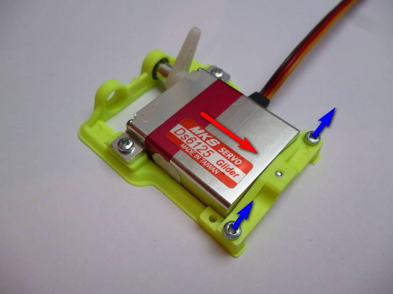

Gość Jerzy Markiton Opublikowano 13 Lutego 2015 Opublikowano 13 Lutego 2015 Marcin - może być bez. Wiem, że pytasz w kontekście Backfire,a. Ale z łożyskiem zdecydowanie lepiej przy minimalnie większej cenie. U Ciebie może wystąpić problem z montażem w otworze. Może warto przemyśleć inna płytkę montażową ? - Jurek
cZyNo Opublikowano 13 Lutego 2015 Opublikowano 13 Lutego 2015 Dac sie da, tylko bedzie duze obciążenie łożysk i ich gniazd w serwie i wieksze luzy na powierzchniach sterowych. Dla mnie to bez sensu. Przykładowe Rozwiązania na małe wnęki na serwa sa na tej stronie: http://www.tud-modelltechnik.de/wpshopgermany_demoprodukt_wordpress_seite/lds-freestyler/
Marcin851 Opublikowano 13 Lutego 2015 Opublikowano 13 Lutego 2015 Marcin - może być bez. Wiem, że pytasz w kontekście Backfire,a. Ale z łożyskiem zdecydowanie lepiej przy minimalnie większej cenie. U Ciebie może wystąpić problem z montażem w otworze. Może warto przemyśleć inna płytkę montażową ? - Jurek tzn?
Gość Jerzy Markiton Opublikowano 13 Lutego 2015 Opublikowano 13 Lutego 2015 Płyta montażowa w całości, obejmująca i dodatkowe łożysko. Wkładasz płytę bez serwa z łożyskiem i dźwignią, popychaczem, kleisz i potem wsuwasz serwo w mimośród, mocujesz do ramki.. Możesz to przećwiczyć na uszach. Możliwe, że jest to fałszywy trop ? Myślę, że warto sprawdzić. Ew. pozostaje dogadać się z Peterem, żeby zrobił większe okienka w skrzydłach. - Jurek
Marcin851 Opublikowano 14 Lutego 2015 Opublikowano 14 Lutego 2015 Nie bedzie tak źle, wczoraj mierzyłem te okienka w tym połamanym skrzydle co do wymiarów MKS6125mini to jeszcze mam dużo miejsca
Gość horn3t Opublikowano 14 Lutego 2015 Opublikowano 14 Lutego 2015 Przypadkiem znalazłem http://servorahmen.de/
cZyNo Opublikowano 16 Lutego 2015 Opublikowano 16 Lutego 2015 Rózne ramki to są od dawna dostępne. Tylko nie we wszystkie wchodzi 'mimośród' LDS'a. Z drugiej strony ja w moich modelach zboczowych wszystkie napędy mam z łożyskiem podpierającym dźwignie, bez względu na to czy to LDS czy klasyk. Jurku i Marcinie- Co do ilości miejsca na serwo, to najbardziej tragicznym modelem jest Freestyler i serwo klapy. Jest miejsce tylko na serwa ala Graupner/JR 3288. I większe nie wejdzie bo praktycznie do samego otworu dochodzi kieszeń na balast. W otwór wejdzie jeszcze MKS6125 mini (i podobne) ale po obcięciu środkowego elementu montażowego serwa. A montaż czy demontaż to masakra, choć po trzecim razie daje się już rade. I dlatego podałem linki (Tud-modelbau) do rozwiązań które na pewno wchodzą w bardzo małe otwory montażowe. Acha- Toxic gotowy i chyba dziś poleci. Jak znajdę czas to coś tam wkleję z końcówki montażu serwa.
