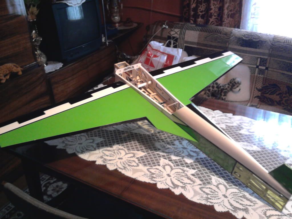

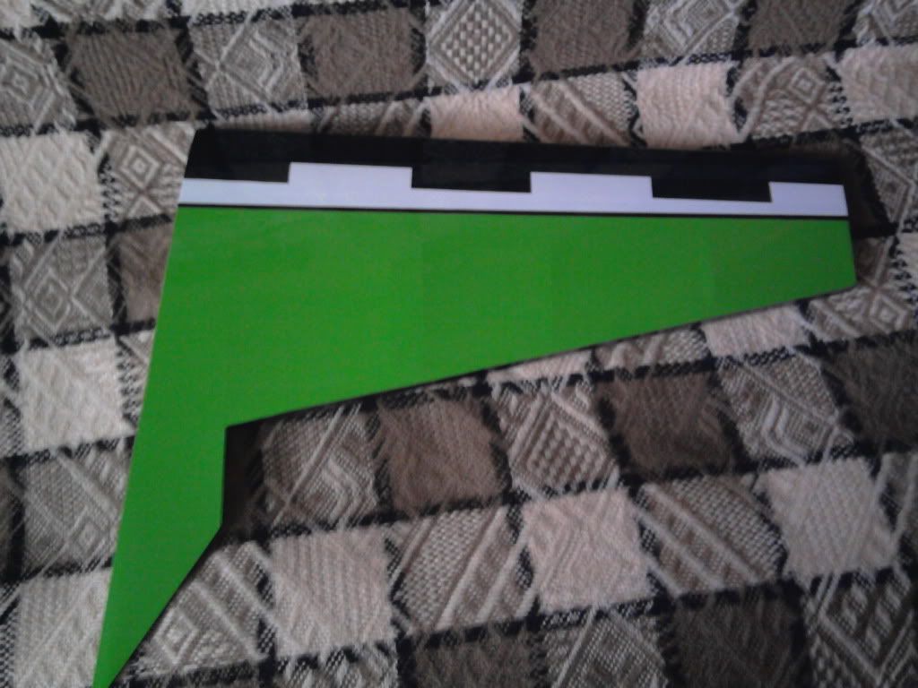

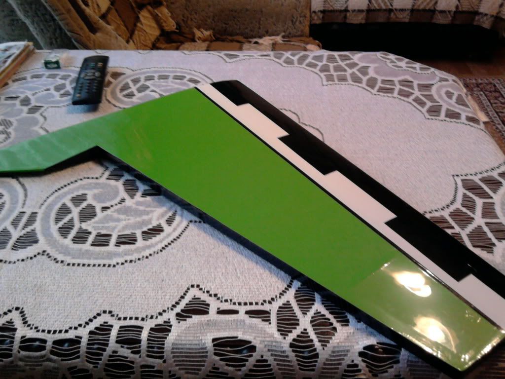

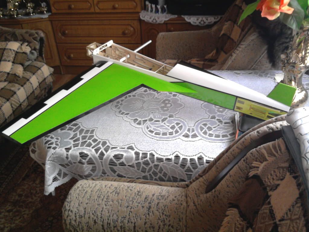

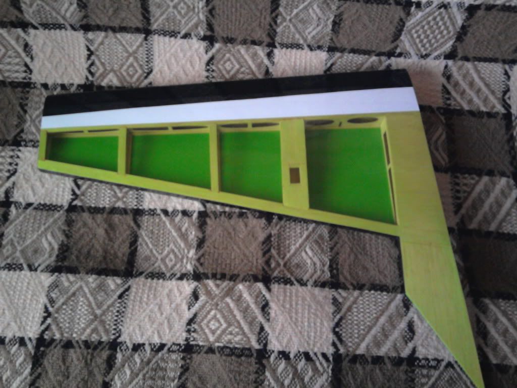

No i stało się, skrzydełko dostało skórkę :jupi:
wzór podobny do ( wiemy czego) ale troszkę zmieniłem, żeby nie było że plagiat :crazy:
jutro okleję jeszcze prawą lotkę i generator, i cała prawa strona będzie ukończona :)
Kabinkę jak dobrze pójdzie, to do końca stycznia będę miał, maskę silnika, też, maska silnika będzie laminatowa, z 2-óch warstw tkaniny szklanej 80g/m
Naklejek nie będę dawać dużo - skromnie na lotkę tylko jedną, i może jakąś na kadłub, nie chcę zrobić latającej choinki - nie lubię, jak na modelu jest zbytnio dużo naklejek :)

EDIT:

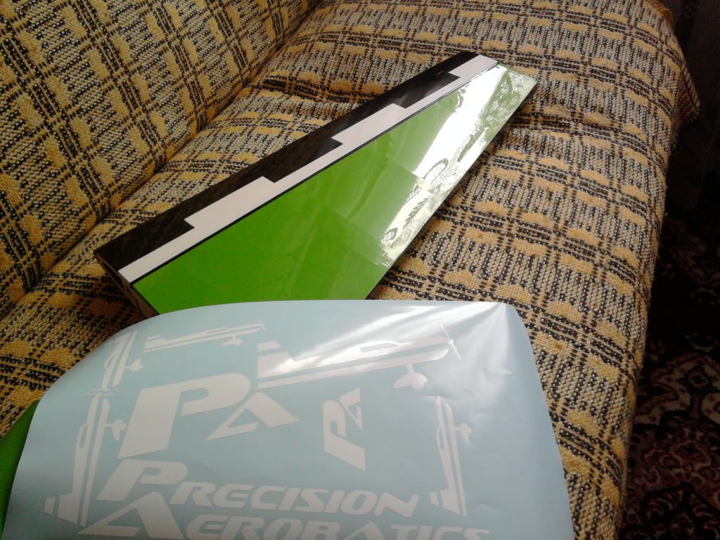

mały update, lotka oklejona, naklejka dodana, plan wykonany w 100% - tak sobie myślę, czy by nie odpuścić sobie tych bocznych generatorów? Zobaczę jak się lata bez, jak nie będzie dobrze ,,działać" na żyletce, to w ruch pójdą generatory, a jesli będzie dobrze, to sobie je odpuszczę - zawsze to kilka gramów mniej :jupi:
z wyposażenia, brakuje mi tylko jeszcze BACA, po za tym mam wszystko:
silnik Turnigy 3542-1000
regulator - thrust
serwa: HS81 oraz corony 929mg
pakiety Turnigy 2200MAH 3s ORAZ 4s

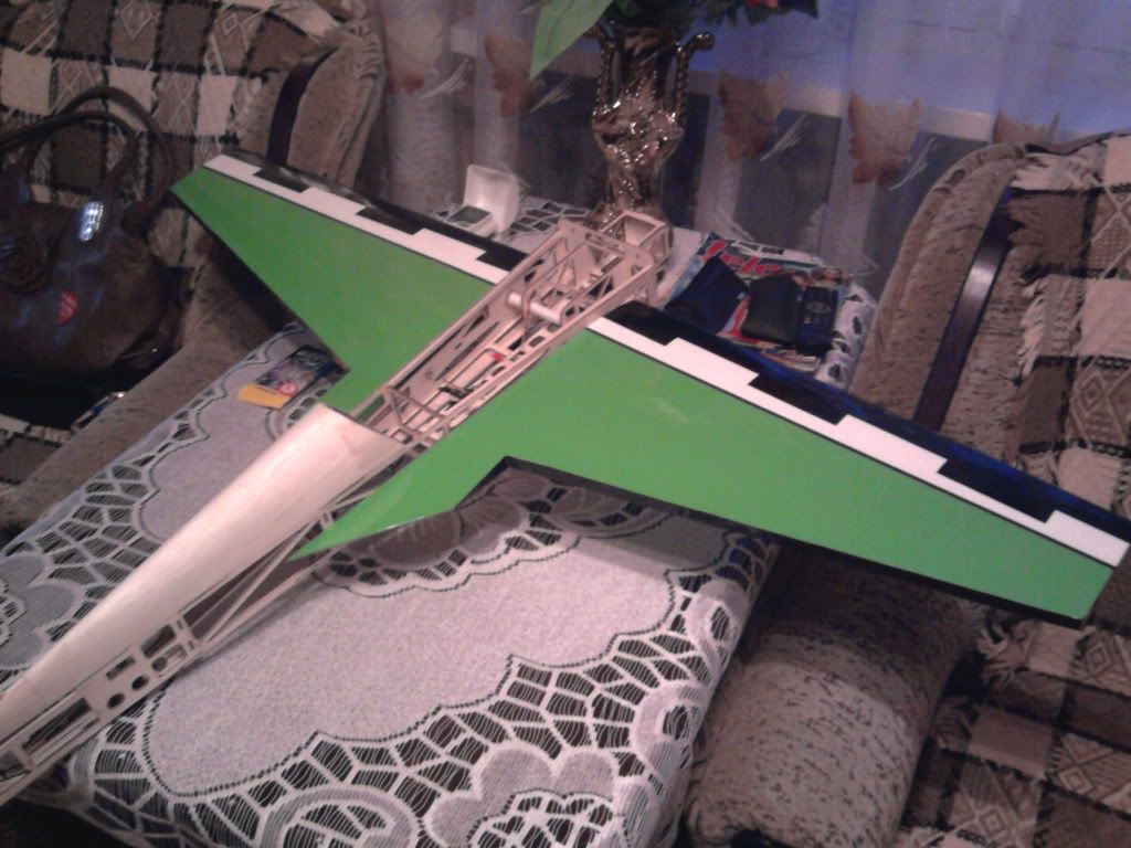

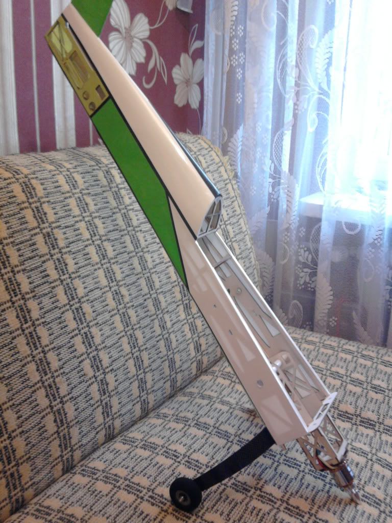

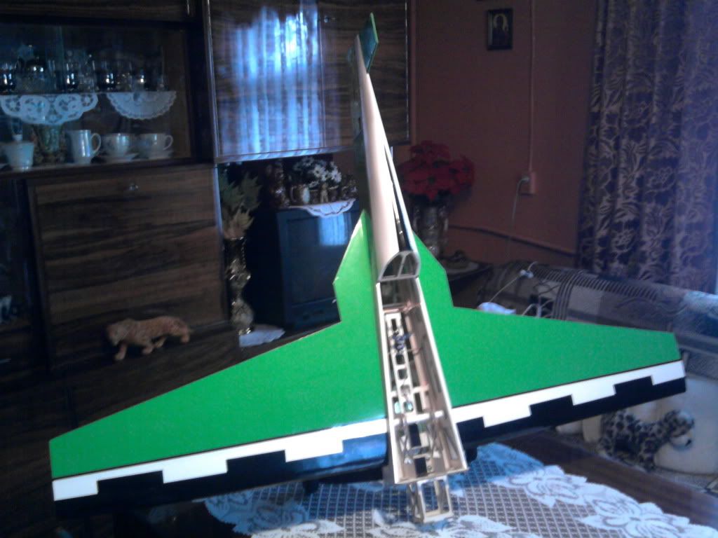

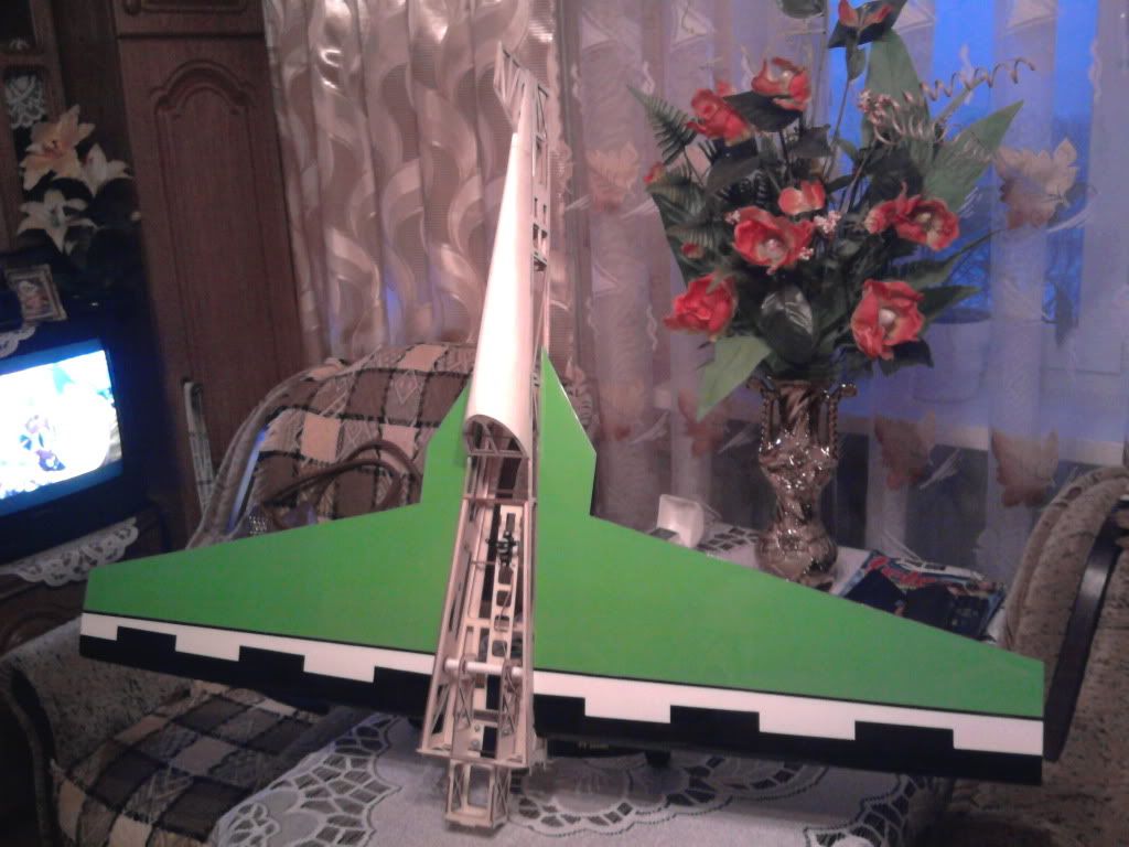

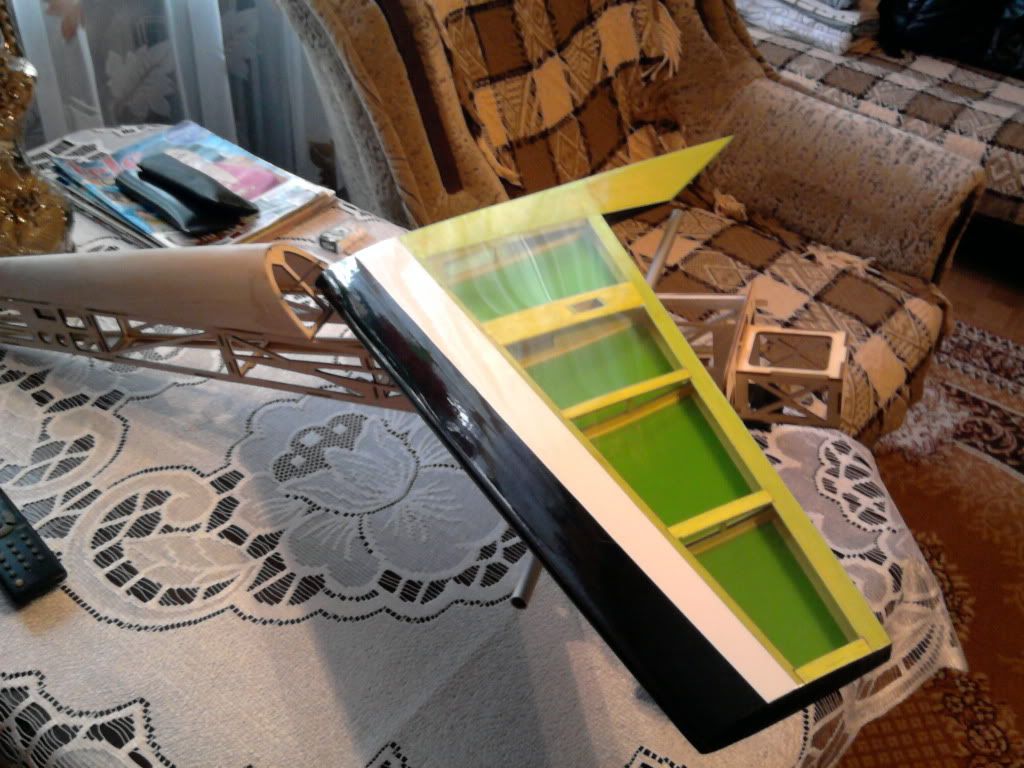

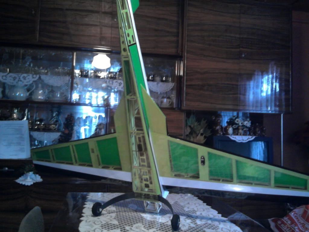

Witam, drugie skrzydełko dostało pokrycie, jutro się biorę za kadłub. do skończenia modelu brakuje mi tylko maski silnika oraz kabinki - postaram się z tym uporać do połowy lutego.
Oblot planuje jak już będzie w miarę ciepło i sucho :D

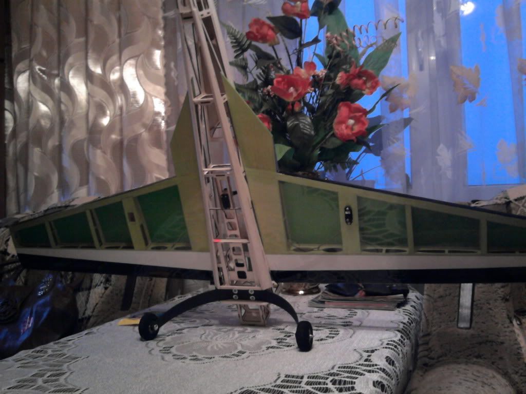

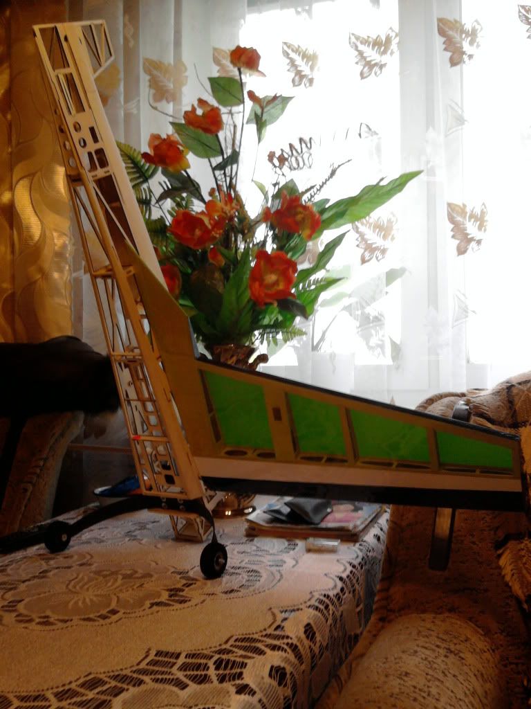

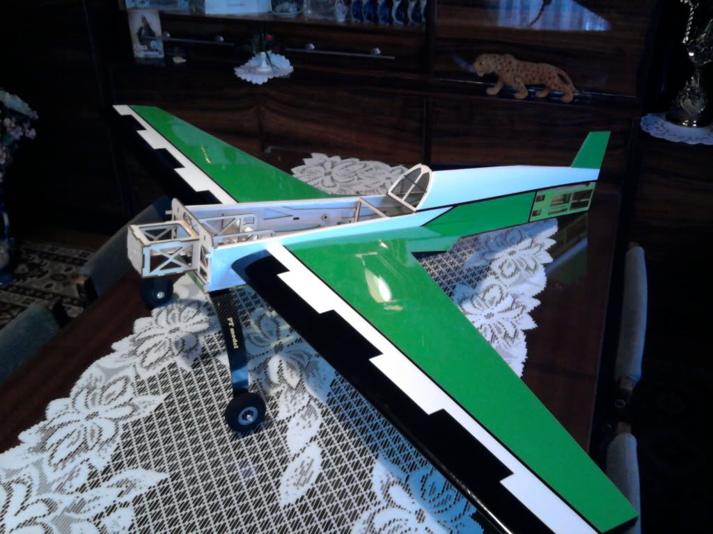

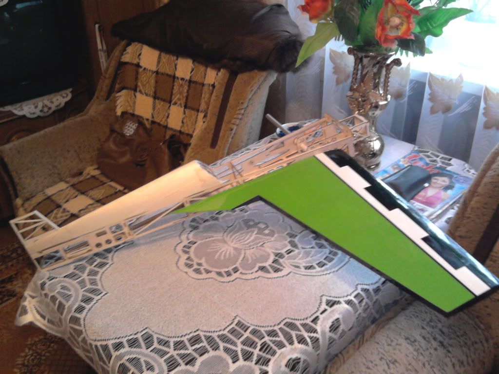

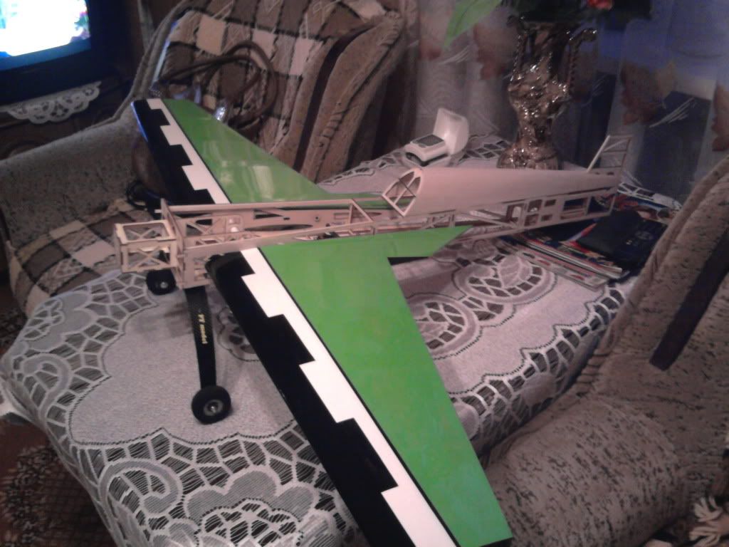

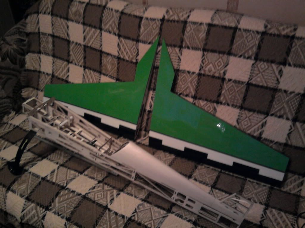

Powitać, model mknie ku końcowi, zostało tylko okleić stateczniki oraz wykombinować maskę silnika i kabinkę

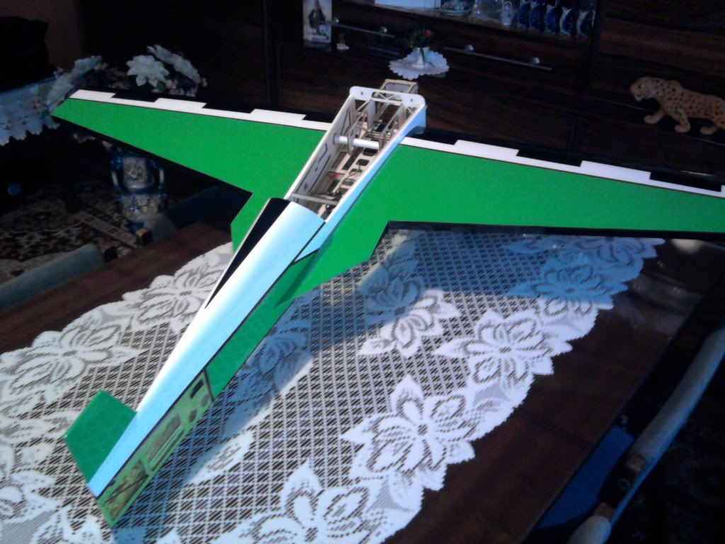

Kabinka mocowana będzie na 2 magnesiki, powinno wystarczyć.
W każdym moim modelu gdzie miałem kabinkę mocowaną na magnesach kabina odlatywała...
Oklejenie kadłuba mi się nie podoba, mogłeś machnąć strzałę tak jak w Pa...
Paweł jeszcze nic straconego, mogę machnąć ;)

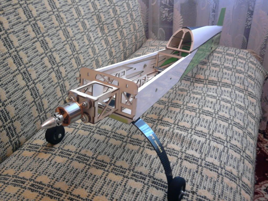

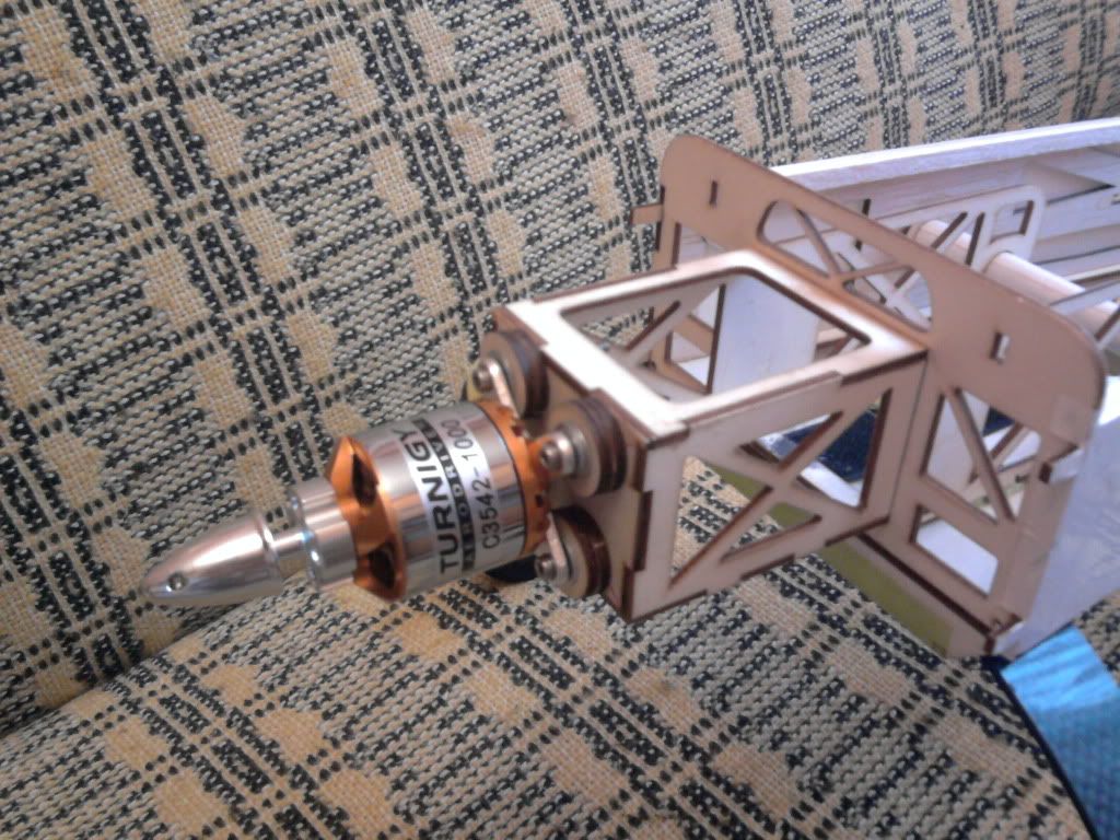

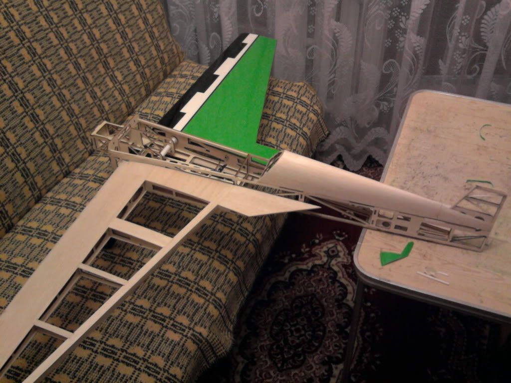

dzisiaj przymocowałem silnik, dałem dość spory skłon silnika w prawo, bo aż 2 podkładki, jak będzie za dużo, to zdejmę jedną, na dniach zamówię śmigła drewniane 12x6 albo 13x6, nie wiem które będą lepsze do tego napędu ( silnik C3542-1000).
Pawle a ty jak miałeś zamocowana kabinkę w extrze PA? Tam chyba też sa magnesy z tego co pamiętam.
Dołączona grafika
Dołączona grafika
Dołączona grafika
SK na pull pull na serwie HS81, reszta serwa CORONY 929mg.
14x7 będzie na styk, a może nawet i o ziemie zaczepiać, ja wsadziłem 13x6 i tak tylko co tylko od ziemi.
ps. Gulion zamki sa fajne ale strasznie cięzkie :)
Boże saczek jak ty się o ta masę s*asz. Po 1 zamek nie jest cięższy a po 2 1 czy 2 gramy zrobią ci różnice? Jak chcesz mega lekko to tylko na taśmę :rotfl:
Oj Pawełku, jajca se robie, a Ty na poważnie :D wkleiłem już magnesik i popij wodą, już nie zmienię, a jak coś, to zapas taśmy mam, powinno być ok :)
ps. jeżeli model spełni moje oczekiwania w locie, to się może pokuszę o spalinkę 4cm do niego ( oczywiście wręgę zmieniając na laminatową oraz wzmacniając domek)
