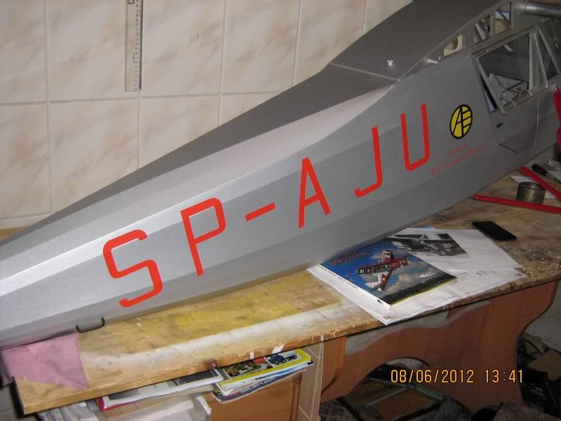

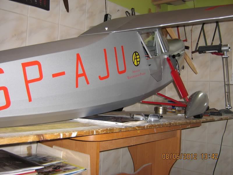

Dołączona grafika Byłem wczoraj z krótką wizyta u naszego Kolegi - Henryka i znowu mogłem "na żywo" pooglądać jego ostatnoie dzieło. Bliskie juz ostatecznego skończenia wszystkich kosmetycznych prac i aż proszące się o "ulotnienie". Zrobiłem też kilka fotek, które proszę, sami zobaczcie:
Dołączona grafika

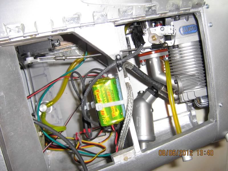

Na tych dwóch fotkach moją uwagę przykuła dysza Ventouriego, wykonana dokładnie, jak prawdziwa i nawet miałem odczucie, że jest prawdziwa i będzie podawała parametry ciśnień. Widać też jeden z zamków mocujących maskę obudowy silnika. Też pełnia swą funkcję , jak w oryginale, ale na razie Heniu przyłapał ją śrubeczką, aby zamków nie nadwyrężać.
Dołączona grafika

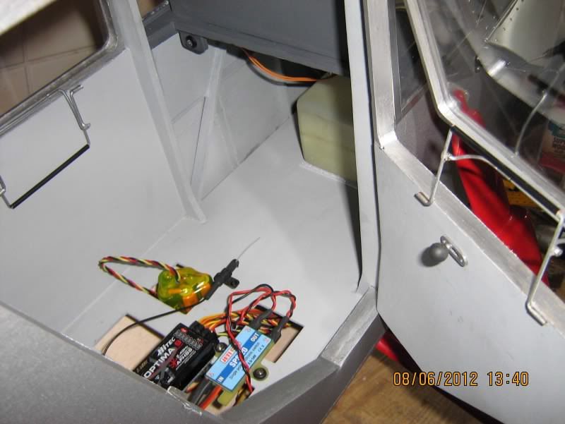

To, co pod maską i na podłodze kabiny:
Dołączona grafika
Widać też zamykanie okna w "skórzanej" otulinie, nie jakiejś plastikowej rurce.
Dołączona grafika

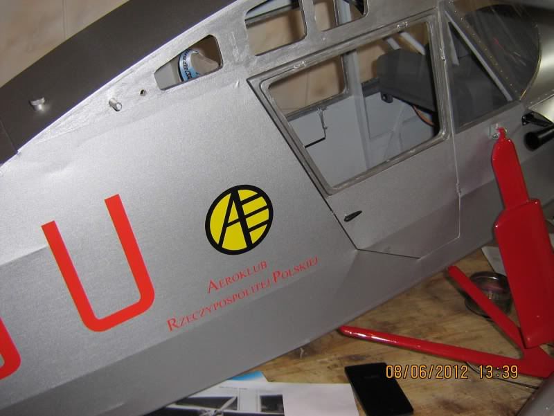

Zamknięte drzwi i też widoczny zamek.Godło klubowe i napisy też , jak w oryginale, ale pewnie znowu będzie dyskusja o kolor litez. Wg wszelkich dostępnych Heniowi danych, były one czerwone.
Dołączona grafika
Dołączona grafika
I na koniec napis na stateczniku. Być może dla "najwyższej komisji" też nie taki, ale model nie jest do predystynowania do zaszczytów i sięgania po podium, a do spokojnego, rekreacyjnego latania.

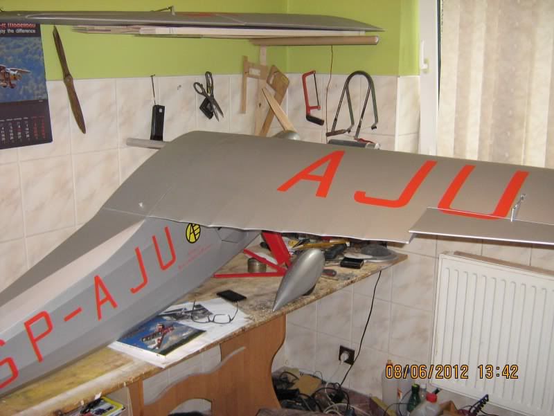

Dawno już nic nie pisałem o budowie modelu,gdy miałem czas,to nie było forum,teraz jest forum ale mam całkowity brak czasu.
Podczas wizyty Marka był problem z wyniesieniem modelu z modelarni,aby złożyć go do kupy i zrobić zdjęcia.
Po odwiedzinach Marka wyniosłem model na zewnątrz i zrobiłem kilka fotek modelu w całości,tak się prezentuje złożony do kupy.

Robercie przewód wysokiego napięcia jest ekranowany,ta plecionka na kablu wysokiego napięcia,to jest właśnie ekran,Tobie może chodzi o zabezpieczenie przewodu wysokiego napięcia silikonem,który zabezpiecza przewód przed uszkodzeniem.

Kolego Major chyba nie widziałeś nigdy silnika Saito 36cm3 jaką ma świece,coś słyszałeś ale o silnikach 14cm3,a te mają świece,o średnicy żarowej,więc cieniutkie porcelanki pękają,przy naciągniętym przewodzie wysokiego napięcia.
