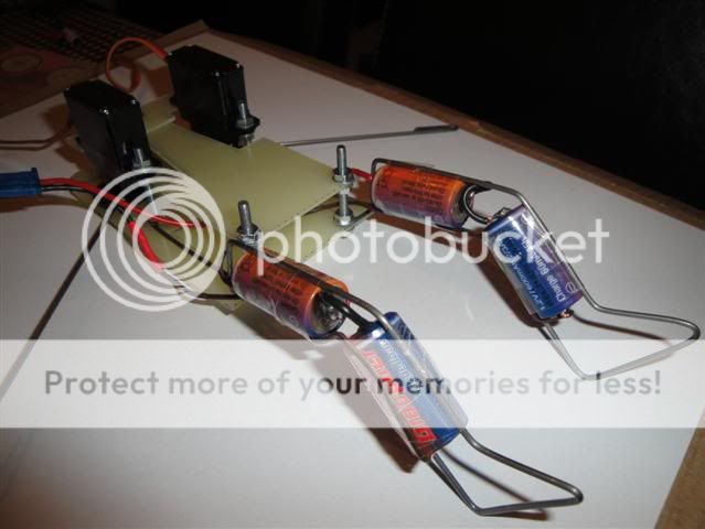

witk45 Opublikowano 25 Września 2018 Autor Opublikowano 25 Września 2018 Witam! Przy dwóch serwach tak jak napisałeś i tak jak poprawili cię koledzy Wystarczy do jednej ręki przymocować linkę otwierającą spadochron-wybór należy do ciebie. Prawa ręka w dół =skręt w prawo-zagina prawy narożnik czaszy-lotka w dół. Z lewą analogicznie. Obie ręce w dół-dynamicznie i równocześnie=ostre hamowanie(czasami może nakryć się kopytami), obie równocześnie w dół ale z wyczuciem -dobrze ścina/przyśpiesza pod wiatr.Jeżeli dobrze zahamujesz to znaczy w odpowiednim momencie i siłą to wyląduje mięciutko i z gracją tak samo jak w realu! Są dwie metody sterowania - mixowaie na jeden drążek lub każda ręka swój drążek. preferuję właśnie takie ustawienie. Wydaje mi się, że daje to większe możliwości precyzyjnego sterowania. Po prześledzeniu tego forum tasiemca na ten temat znajdziesz opinię jednego z pionierów- Andrzeja który doświadczył obu sposobów i zdecydowanie wybrał drążki na gumkach. Ja od razu budowałem na gumkach w górę. Można drążki na gumkach do góry lub na bok tak żeby serwo cały czas było w skrajnym wychyleniu-czyli ręce w górze-linki sterownicze luźne. Przeciągnięcie drążka w dół-ręka w dół. Puszczenie drążka-zadziała gumka i ręka wraca do góry. Ja pracuję na najprostszych aparaturach analogowych i aby wykorzystać serwo na maxa 180 stopni musiałem je przerabiać. Wszystko jest dokładnie opisane na poprzednich 13 stronach. Mój skoczek pracujący na dwóch serwach nosi miano Felix i jego budowa jest dość dokładnie opisana na kilku ostatnich. W tym temacie zawsze z radością służę pomocą-myślałem, że temat już umarł....... jeżeli założysz nowy wątek to daj znać-pokibicuję. pzdr

witk45 Opublikowano 28 Września 2018 Autor Opublikowano 28 Września 2018 Hmmmm. Jedna aparatura byłaby idealna Ja niestety walczę z dwoma. Dron na wysokość, zwalniam skoczka, włączam FAIL SAVE i chwytam nadajnik skoczka. Mieszczę się w dwóch/trzech sekundach sekundach . Na niektórych filmikach widać jak jestem objuczony. Dron ląduje sam a ja skoczkiem. Dla samotnych prekursorów idealne rozwiązanie Kadłubek skoczka będziesz projektował i wycinał z czegoś sam czy jakiegoś gotowca? Dla dwóch serw standard idealnie optymalną konstrukcją jest skoczek HANG TIME ULTIMATE i to z niego czerpałem natchnienie Ten filmik zaczyna całą serię jak zbudować oryginalny produkt na którym się wzorowałem https://www.youtube.com/watch?v=50CsgeJ4c6Q&list=PL_0AuUd3S0A9pFK5HXnVkkPi5vgOTG6zN&index=7 Bardzo popularnym wśród budowniczych rc paralotniarzy jest wykorzystywanie kadłubków Action Manów lub podobnych figurek z rozbudowaną klatką piersiową https://www.youtube.com/watch?v=wDkrzieWZRQ Tylko trzeba zmieść pakiet i odbiornik . Oni maja do dyspozycji wieeelki plecak-siedzisko. No i ja ramiona odgiąłem trochę bardziej na boki co by skydivera przypominał. Nogi trzeba unieruchomić w kolanach i zrobić ograniczniki, aby piętami nie kopał się po plecach. Dla dwóch serw pakiet NiMM 4,8 V zupełnie wystarczy. Obszerny kombinezon spokojnie zamaskuje niedoskonałości sylwetki -wystający pakiet np. Ale można zrobić zupełnie inne nogi w których można ukryć własnoręcznie zrobiony pakiet z akumulatorków NiMH 1,2 V jak w tym rozwiązaniu: (IHL Junior) Czyli jak powiedział klasyk: "Możliwości jest wiele" i nie jest to strasznie pracochłonne i wymagające rozbudowanego zaplecza warsztatowego. Powodzenia.

witk45 Opublikowano 28 Września 2018 Autor Opublikowano 28 Września 2018 Mmmmm. Nie bardzo rozumiem. I o którym skoczku mówimy. Mój Felix (HangTime) a właściwe jego dłoń wykonuje pełne pół obrotu 180 stopni od góry do dołu. A długość tego zakresu zależy od tego jaką długą rękę zrobisz. W Felixie ramię od dłoni do osi serwa ma ok. 10 cm więc jeżeli ciągnie linkę sterującą to skraca ją o ok 20 cm. Pomogłem?

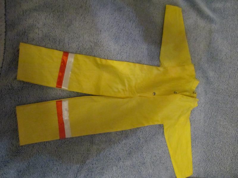

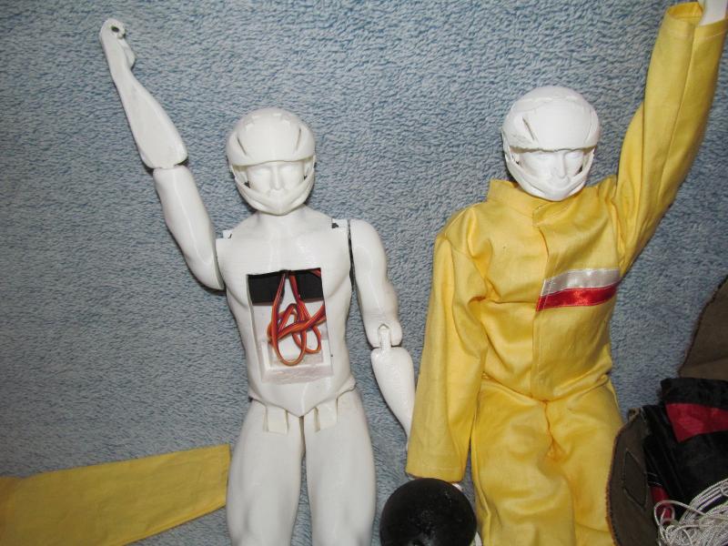

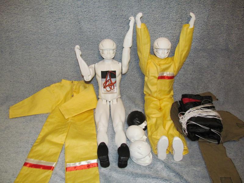

maxiiii Opublikowano 18 Stycznia 2019 Opublikowano 18 Stycznia 2019 Właśnie mundurki przyszły od krawcowej. Nie mam takich ładnych bateryjek ale za to od razu robię parkę. Jak na dzisiejsze czasy to chyba Bolek i Lolek. 46 cm wysokości w technologi druku 3D. Głowy wymienne:)
witk45 Opublikowano 18 Stycznia 2019 Autor Opublikowano 18 Stycznia 2019 Wow!!!! No tak!!! Technologia poszła do przodu!!!! Ale jeżeli ręce i nogi są jeszcze ruchome w tej chwili to raczej powinno się zmienić. Ustawić w odpowiednim położeniu i MOCNO zablokować.Bo widzę mocno czerpałeś z Action Mana Raczej lepiej byłoby wydrukować nowe ręce już odpowiednio zgięte w łokciach i odchylone na zewnątrz. A nogi też lekko zgięte w kolanach i od razu z miejscem na aku !!! Jedna w udzie druga w łydce i tak 4 bateryjki ukryte!!! Tak teraz bym zrobił!!! Niesamowite to drukowanie 3D....Podjarałem się tymi nowymi możliwościami Sam drukujesz czy zlecasz za ciężką kasę? A pokazałbyś rozłożonego? Wnętrze klaty, plecy. Świetny pomysł z przelotkami w dłoniach Bo rozumiem, że wybrałeś opcję Hang Time Ulitate, i jak mój Felix - ręką otwiera spadochron a potem nimi steruje-żadnych gniazd w karku-tradycyjnie szarpana linka z zawleczką. Kombinezony klasa! A widzę tam już jakąś czaszę z boczku???? Pokażesz rozłożoną? Bolek i Lolek jak najbardziej Kilka stron wcześniej są zdjęcia mojego Felixa i wzorca HTU Pzdr Historia Felixa na 11 stronie ale dla przypomnienia: i wzorzec A serwa ? Jakie i jaki zakres? A mocowanie rąk na serwach? Ja pierwotnie użyłem, jak widać na fotach, okrągłych orczyków z tworzywa. Już w zeszłym roku wymieniłem na aluminiowe-tam są jednak duże siły i tworzywo się wyślizgało. Fajnie, ze ruszyłeś temat i to z innej strony technologicznej! Trzymam kciuki!!!
