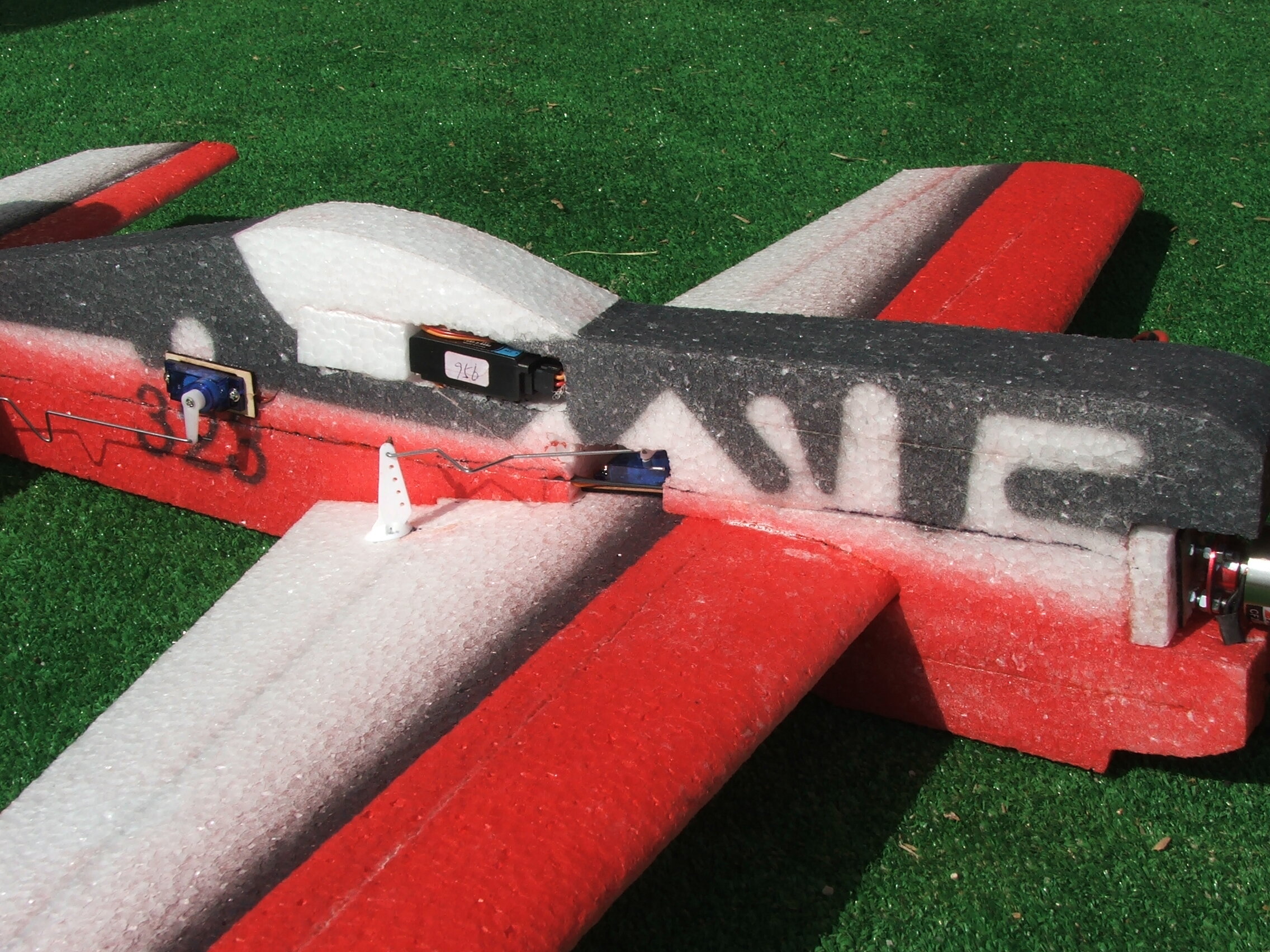

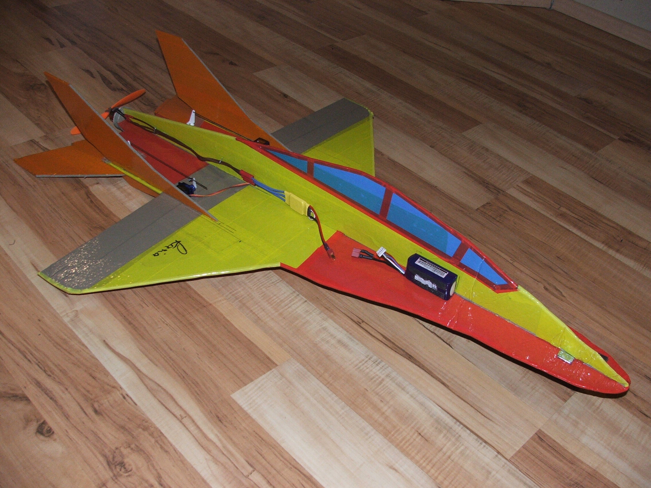

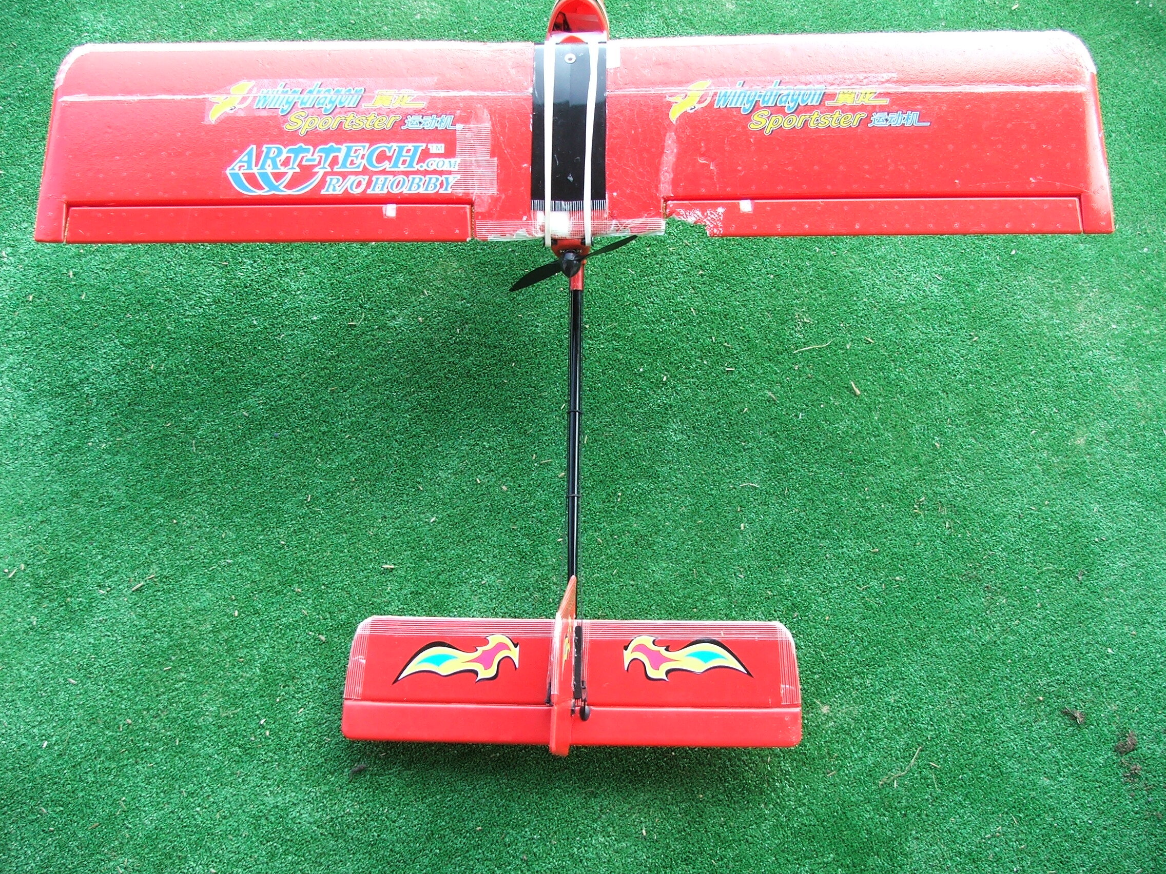

robertus Opublikowano 12 Lutego 2012 Opublikowano 12 Lutego 2012 Moja przygoda z lotnictwem zaczęła się jeszcze w dzieciństwie. Później były modele kartonowe i plastikowe. Od 2011 roku latam RC. Pierwszym był Wing Dragon Sportster. Nie wiedziałem czy wciągnie mnie modelarstwo RC. Dlaczego go wybrałem? Modyfikacje mojego Wing Dragona Drugim był SU-26 z EPP z cyber-fly. Chciałem coś już zrobić samemu, ale w oparciu o sprawdzoną konstrukcję Tu trochę o budowie Trzecim miał być EM-10 Bielik, ale mi nie wyszedł. Do projektu z pewnością jeszcze wrócę. Bielik w wersji MKIII lata jak trzeba. Udało się. opis budowy Czwarty to profilowy MiG-25, gdzie chciałem zobaczyć jak się robi takie parkflayery. bardzo wdzięczny samolot. Lubię nim latać. Parę danych technicznych Rozpiętość: 83cm Długość: 130cm Dwa standardowe serwa Silnik Emax C2812, kąty na zero. Śmigło 6x4 Pakiet 1300mAh Waga gotowego do lotu: 367gram O budowie Piąty to Ultimate, dwupłat z depronu. Jak na razie najbardziej zaawansowany technologicznie mój model. Świeżo po oblocie Wyposażenie silnik emax 2822 śmigło składane 9x6 accu: 3S 1300mAh Serwa: 2x5gram, 1x9gram. Waga do lotu w moim wykonaniu 595gram profil skrzydła KFm-4 Opis budowy Szósty to MiG-15, a raczej jego karykatura niczym z bajki dla dzieci. Rozpiętość 90cm Długość 70cm silnik AXN_2208_2150 smigło 8x4,7SF obcięte do 6 cali Waga do lotu to 355gramy, z pakietem 3S 1300mAh profil skrzydła KFm-2 Opis budowy Siódmy, o matko, jak tego dużo to model manty czyli płaszczki Rozpiętość 132 cm Długość 82 Waga do lotu 460gram 3x serwa 9gram silnik emax cf2822 śmigło 8x4 pakiet 3S1300mAh Opis budowy

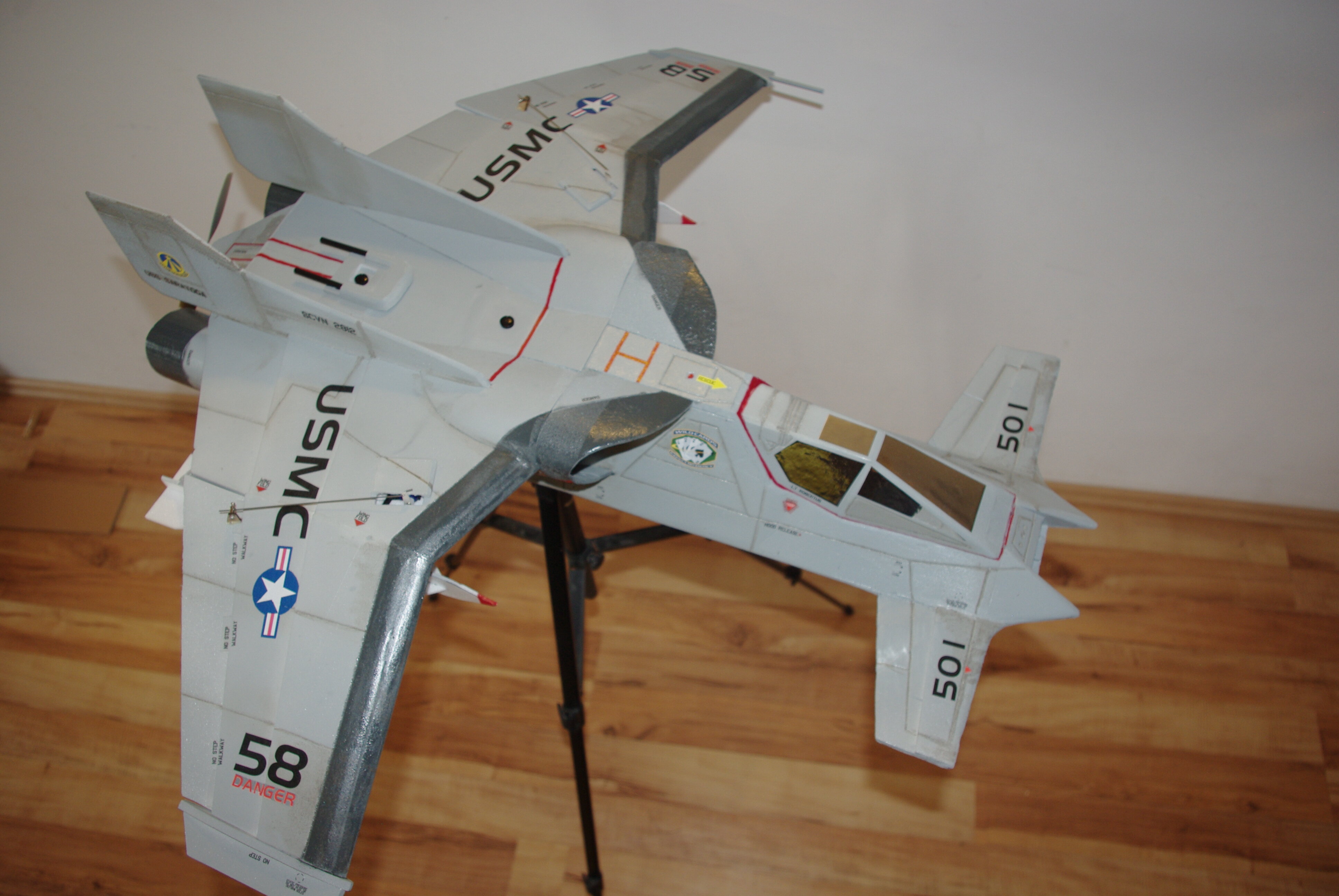

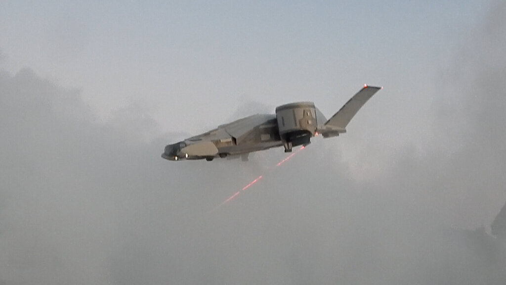

robertus Opublikowano 20 Lipca 2012 Autor Opublikowano 20 Lipca 2012 Ósmy to SA-43 Hammerhead. Samolot kosmiczny z serialu "Gwiezdna Eskadra" (ang: "Space above and Beyond") Rozpiętość: 900mm Długość: 810mm Waga do lotu: 580g Silnik Emax cf2812 Śmigło 7x4 Akumulator 1300mAh Doważyłem dziób 20gram. Można by więc użyć akumulatora 1600mAh profil skrzydła KFm-3 Opis budowy 1

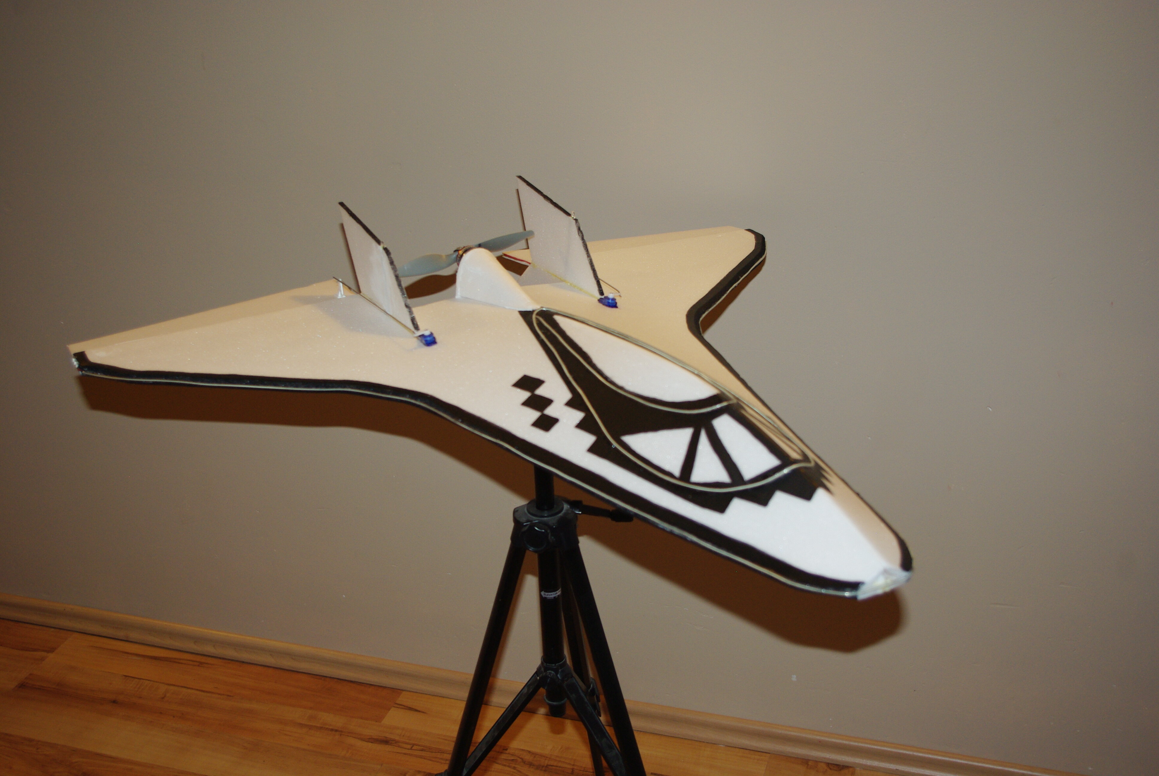

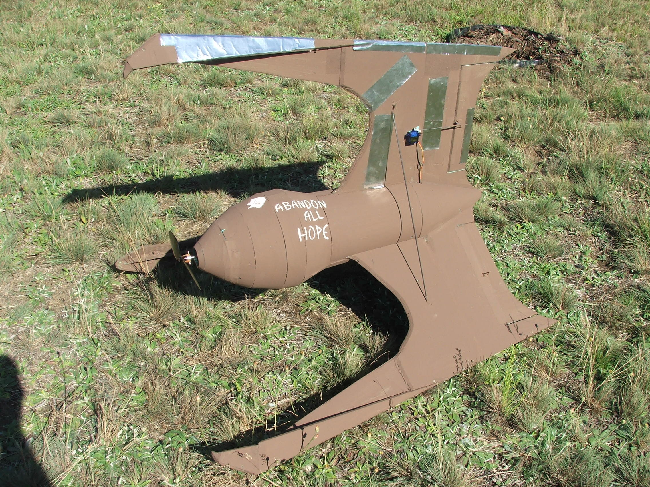

robertus Opublikowano 20 Sierpnia 2012 Autor Opublikowano 20 Sierpnia 2012 Skoro powiedziałem Hammerhead to i musiałem powiedzieć Chiggy von Richthofen. Silnik Emax- cf2812 Smigło 8x4 pakiet 3S1300mAh profil skrzydła KFm-4 Opis budowy

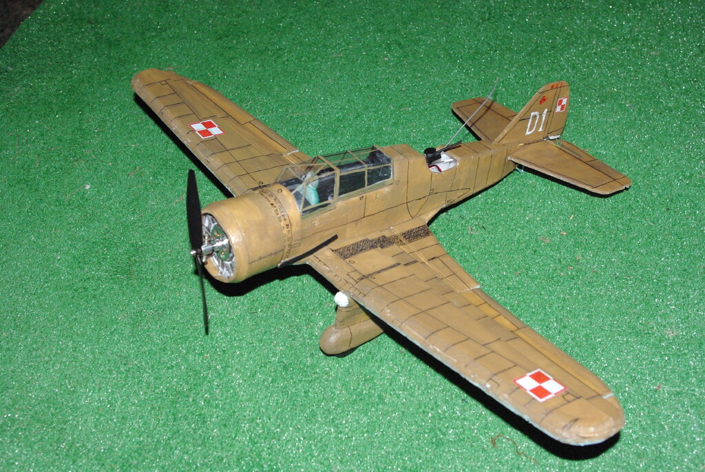

robertus Opublikowano 30 Sierpnia 2012 Autor Opublikowano 30 Sierpnia 2012 Spróbowałem swoich sił w klasie mini. Zrobiłem PZL23 Karasia o rozpietośći 590mm Silnik 1404N 2290Kv Pakiet ZIPPY Compact 500mAh 2S 25C ECS Hobbyking SS Series 8-10A Profil Skrzydła KFm-2 Samolot do lotu waży 125 gram Opis budowy

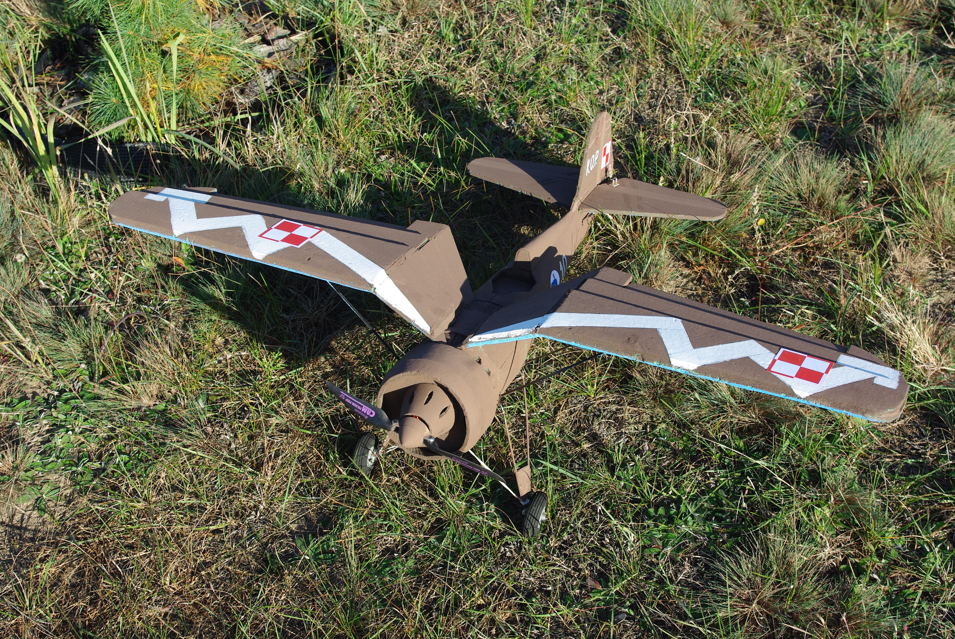

robertus Opublikowano 25 Września 2012 Autor Opublikowano 25 Września 2012 Kolejna perełka z naszego podwórka. PZL P11c. Oczywiście z depronu. Lata jak trenerek Rozpiętść100cm długość 70cm silnik emax 2822 śmigło skladane 9x6 Waga do lotu z akku 3S850mAh - 530gram profil skrzydła KFm-3 Opis budowy

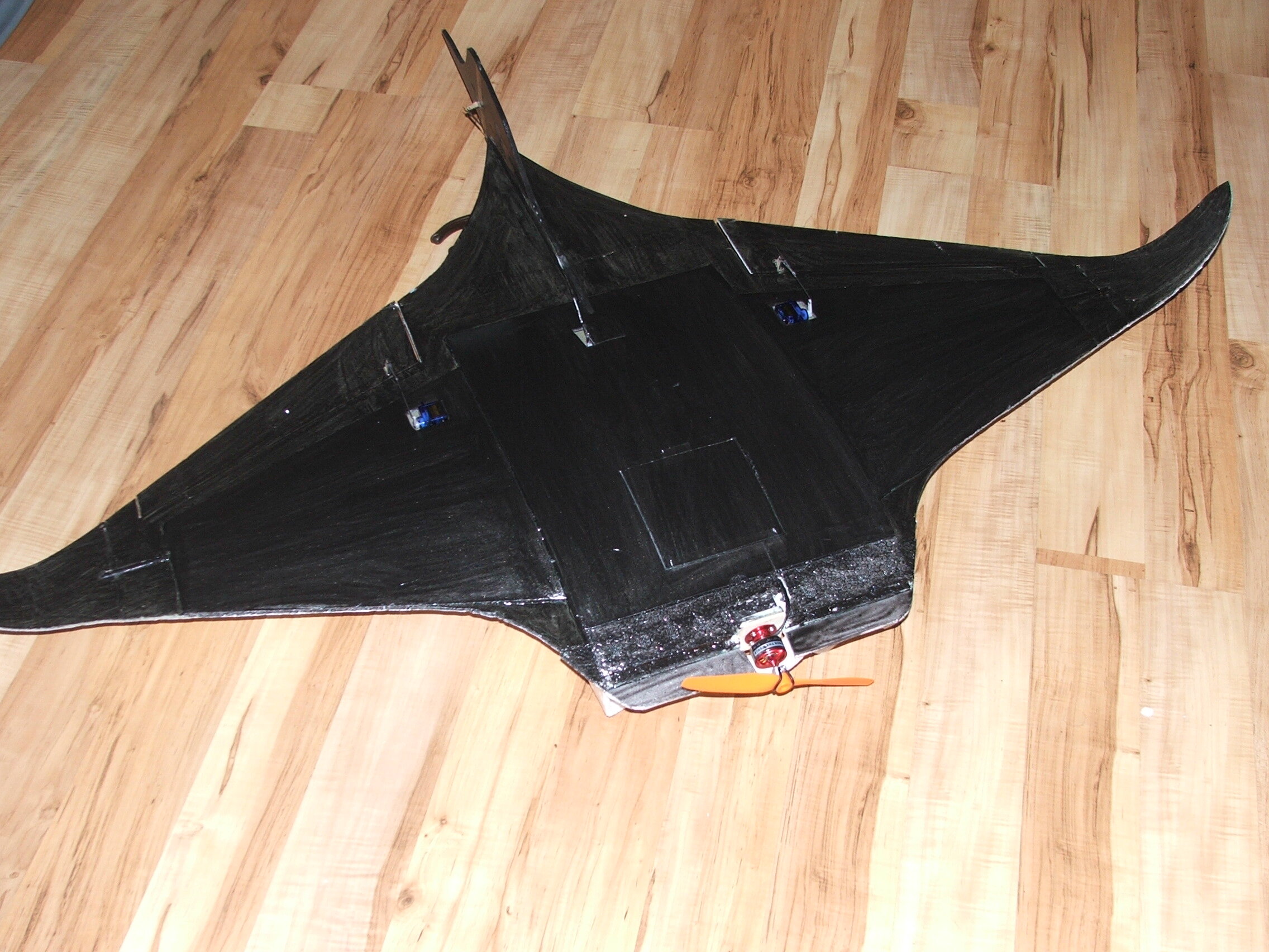

robertus Opublikowano 4 Listopada 2012 Autor Opublikowano 4 Listopada 2012 Jesień. Wymyśliłem sobie latadło do wieczornego latania Wyposażenie silnik emax cf2812 śmigło APC 7x4 accu 3S 850mAh Waga do lotu 350gram bez świecidelek Waga do lotu 535gram ze świecidełkami Opis budowy

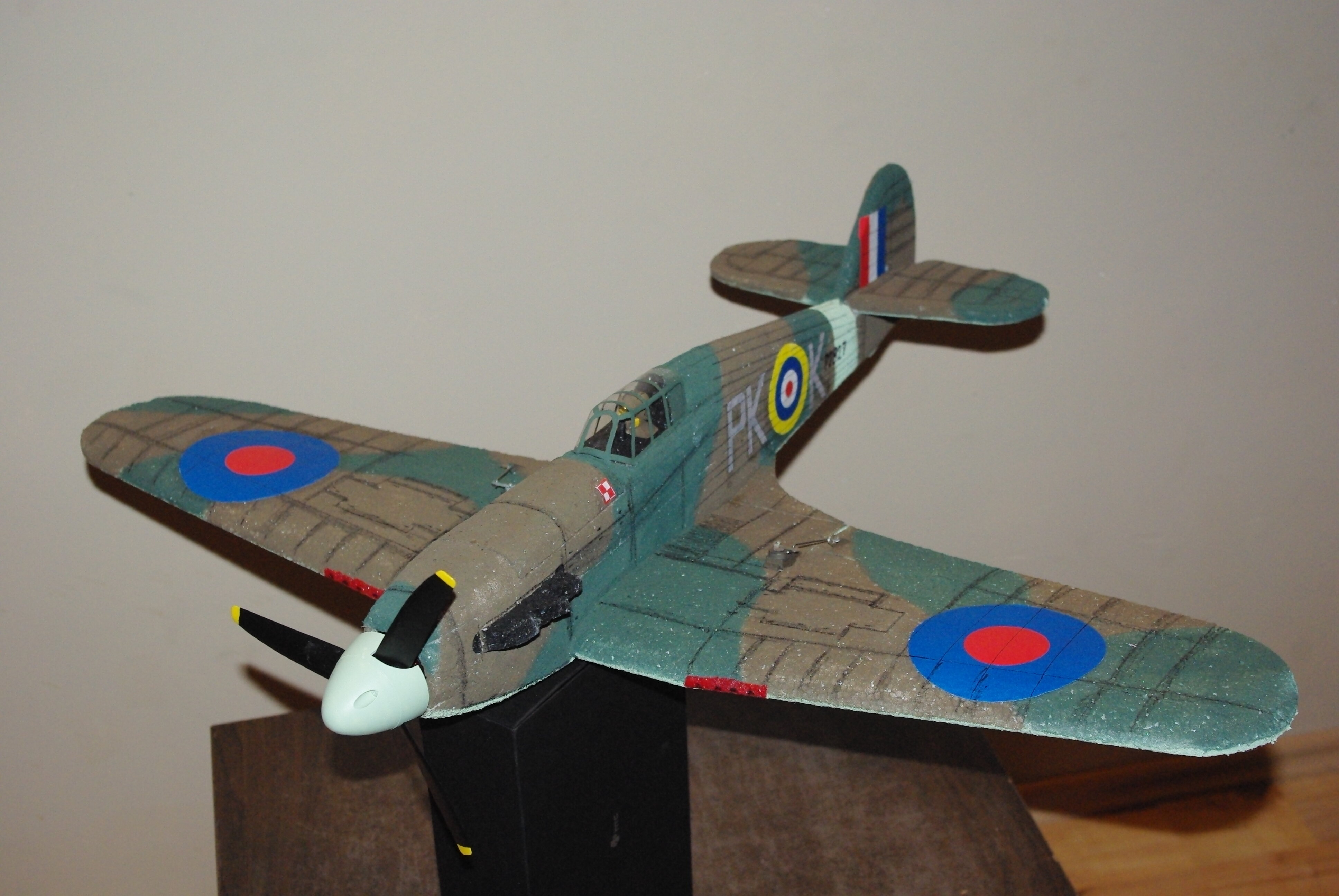

robertus Opublikowano 21 Marca 2013 Autor Opublikowano 21 Marca 2013 W stajni zagościł rasowy model ESA - Hawker Hurricane silnik Emax cf2822 śmigło 8x4x3 Z akumulatorem 1300mAh waży398gram Więcej informacji w opisie budowy

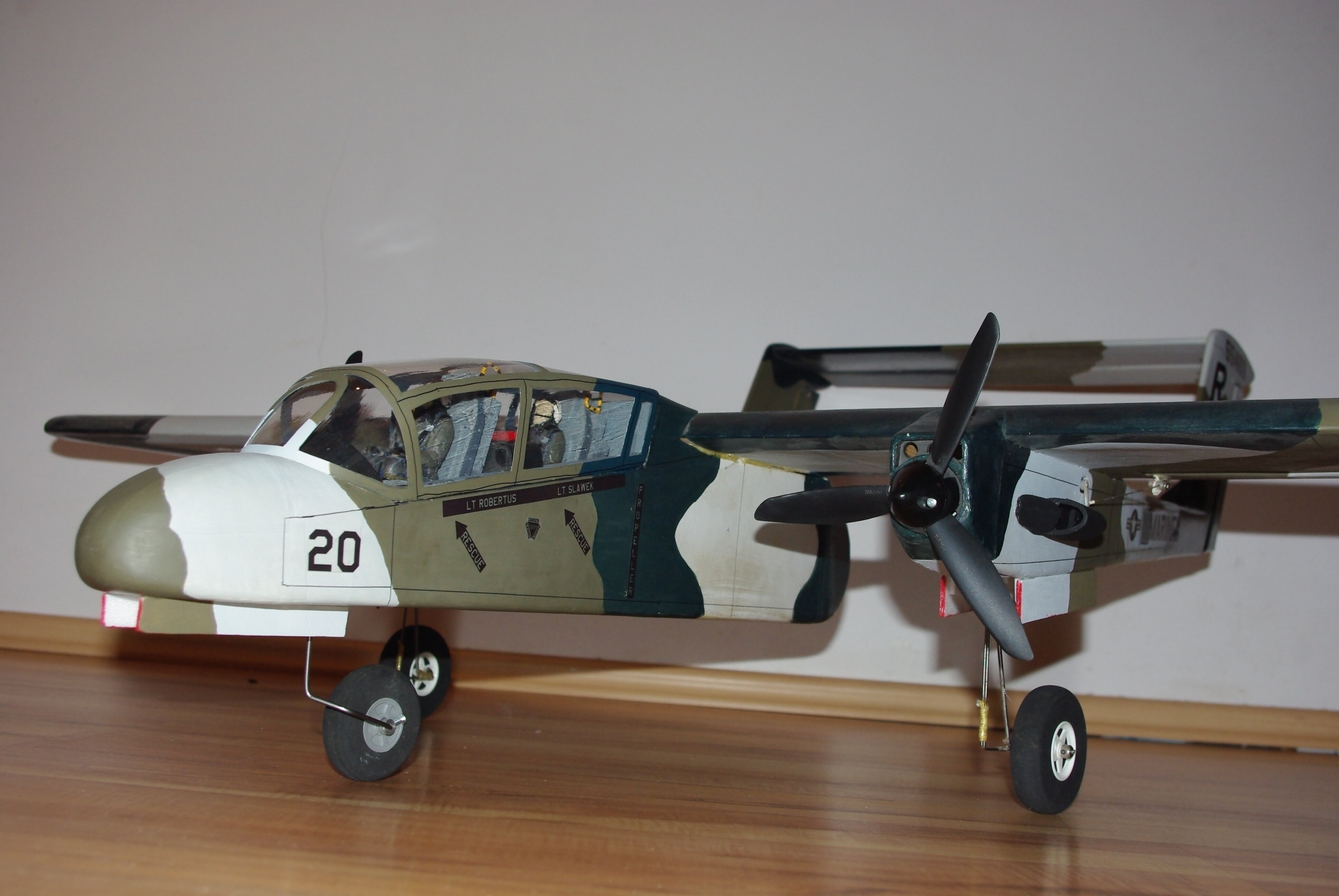

robertus Opublikowano 14 Kwietnia 2013 Autor Opublikowano 14 Kwietnia 2013 Długo oczekiwany oblot OV-10 Bronco. Sławek zaczął ja skończyłem. rozpiętość 1300mm długość 1070mm dwa silniki Turnigy L2210C-1200 Śmigła 8x4,5x3 L/P zasilanie 2x3S1300mAh waga 1300g Więcej informacji w opisie budowy

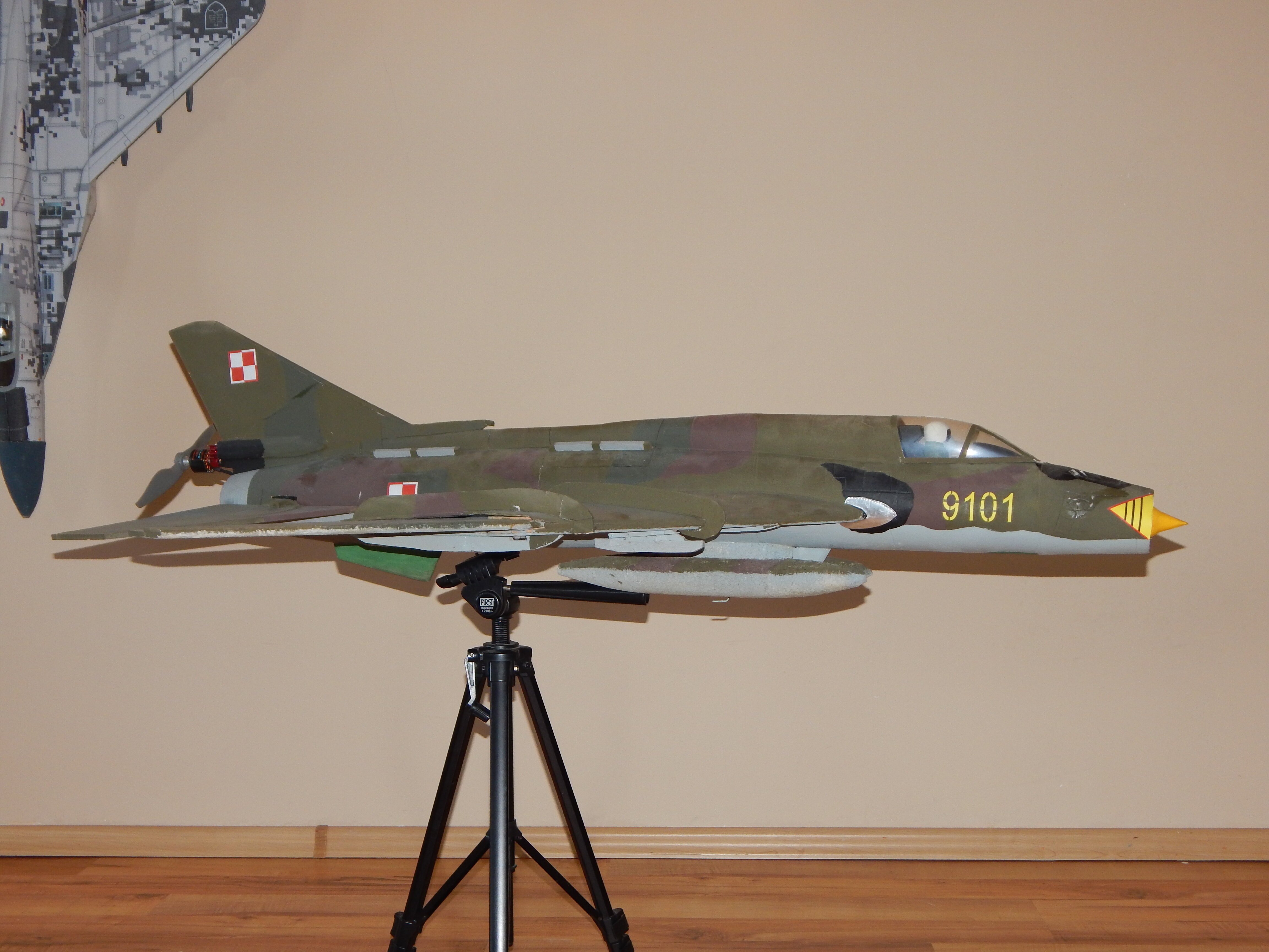

robertus Opublikowano 22 Kwietnia 2013 Autor Opublikowano 22 Kwietnia 2013 Su-22M4, ze zmienną geometrią skrzydeł Długość:110cm Rozpiętość min - 77cm max 100cm - to tak na oko mierzone na modelu. silnik Emax GF2215/15, na śmigle APC 8x4 ma ciągu nieco więcej niż waga modelu pakiet 1300mAh waga do lotu 920gram profil skrzydła, CRD (centropłat) i KFm-2 (końcówki) Obciążenie skrzydła 65g/dm2 Więcej informacji w opisie budowy

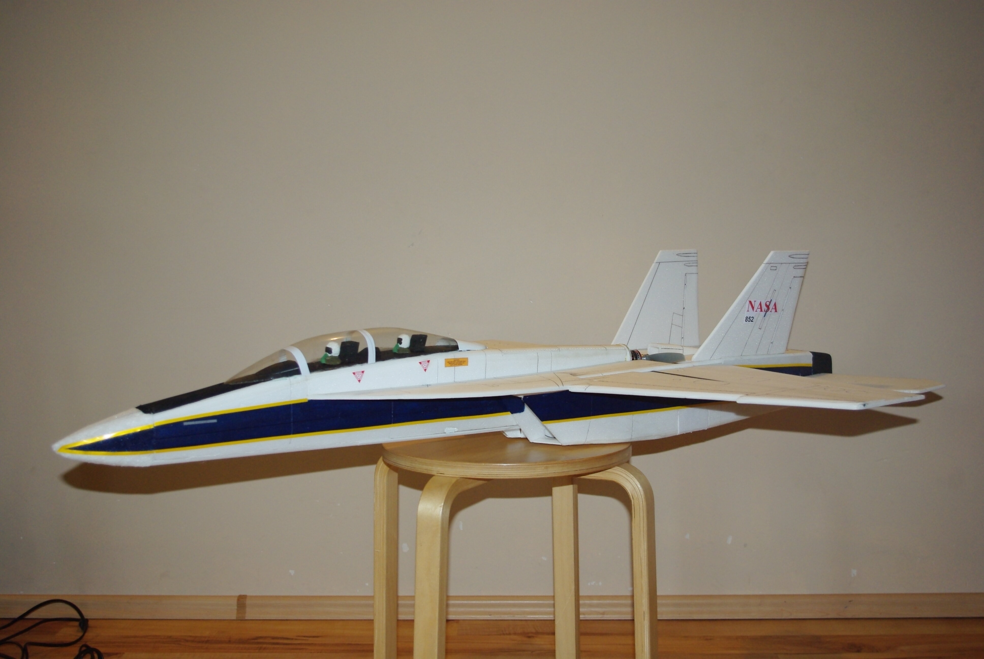

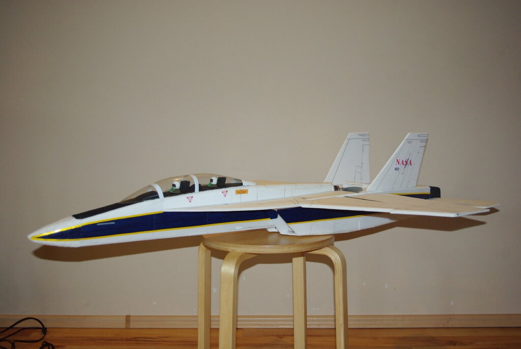

robertus Opublikowano 18 Lipca 2013 Autor Opublikowano 18 Lipca 2013 F-18 Super Hornet. Wspólne dzieło Sławka i moje. długość 123cm rozpiętośc 92cm silnik emax GF2215/15 śmigło 7x4 waga do lotu 650gram Profil Skrzydła KFm-2 Ostatnio dodałem EDF 70mm, trwaja testy na 4S Więcej w opisie budowy

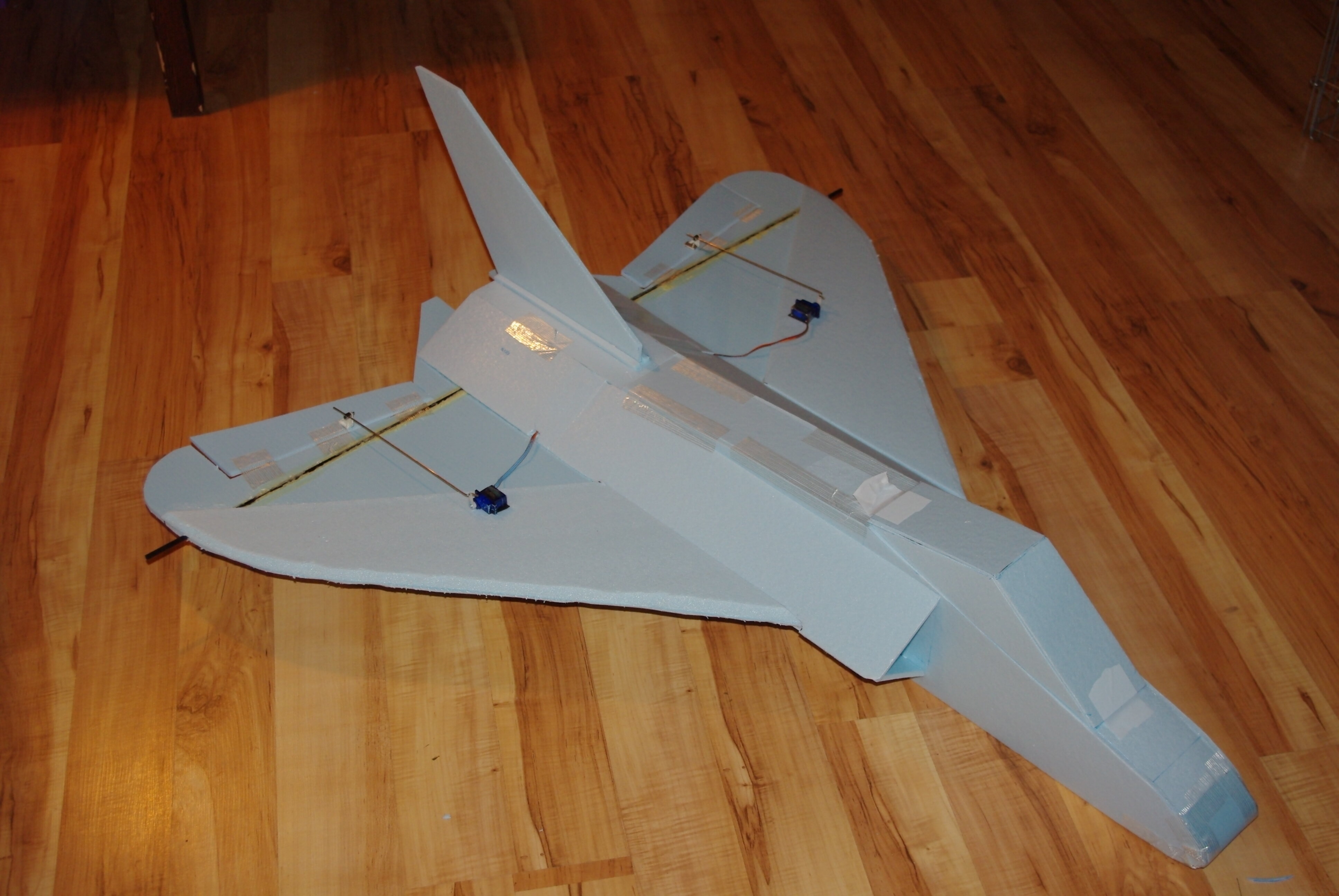

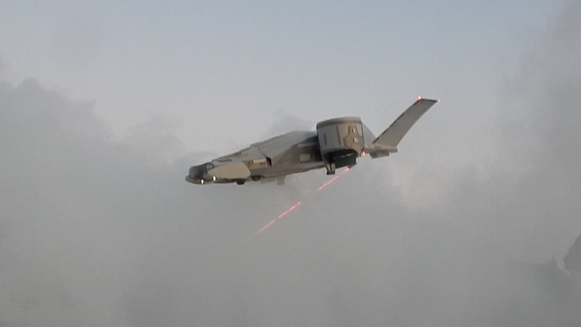

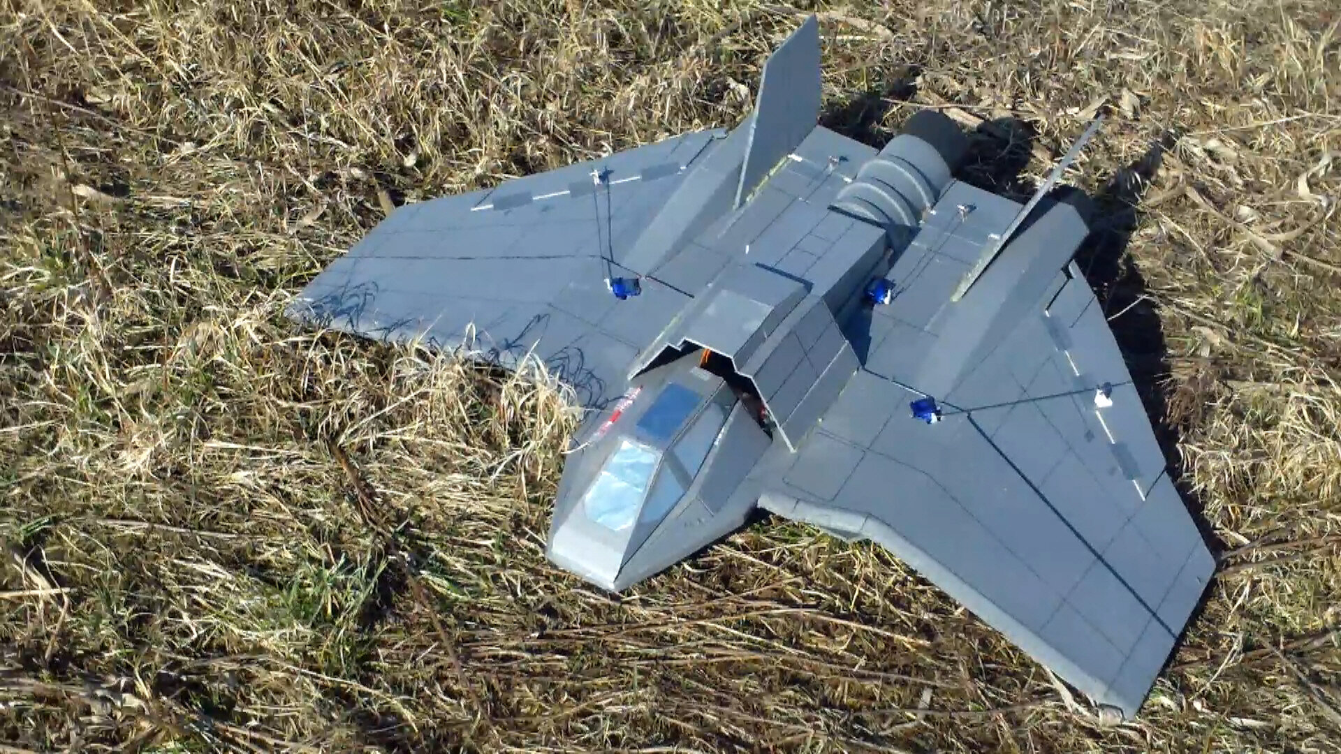

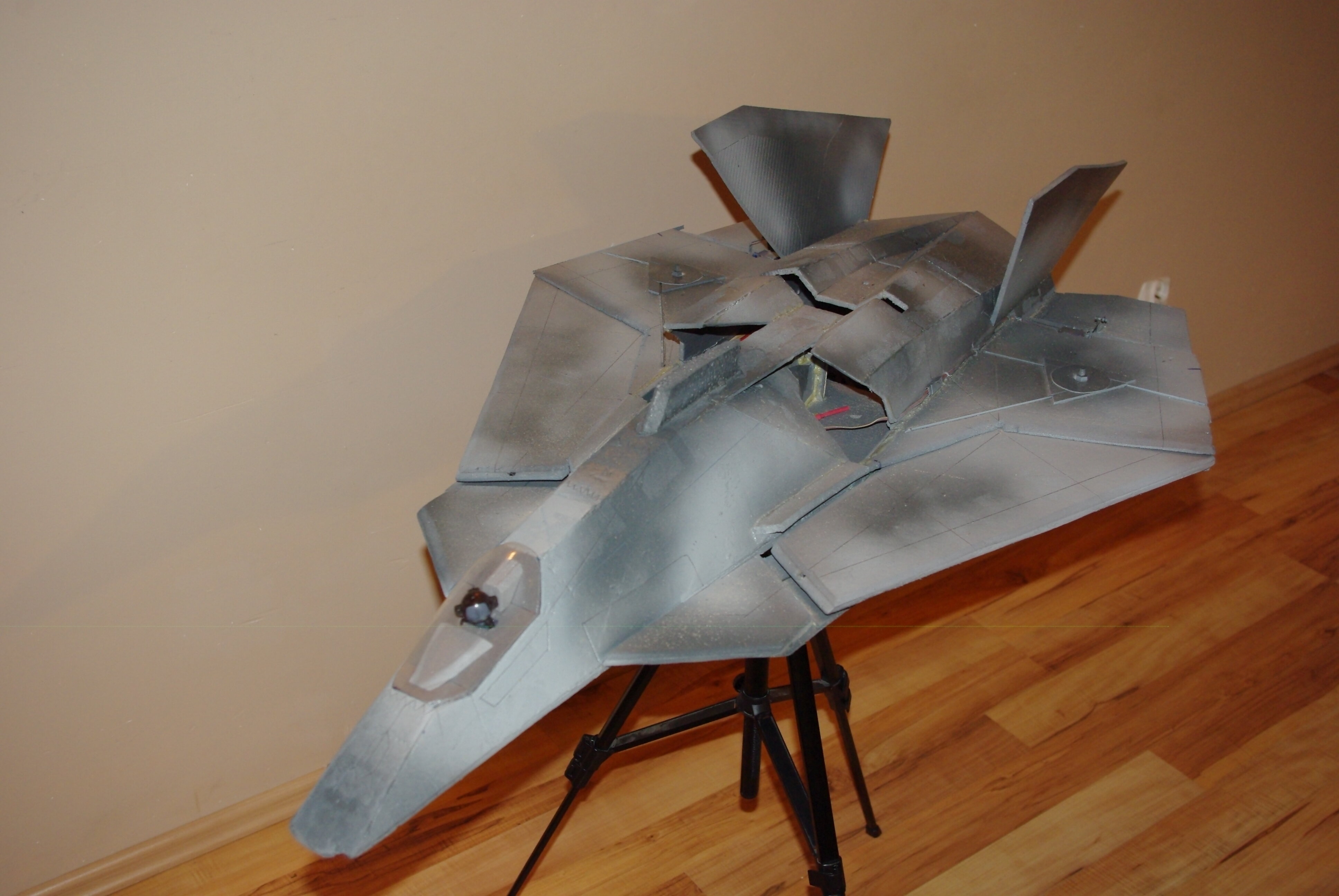

robertus Opublikowano 2 Listopada 2013 Autor Opublikowano 2 Listopada 2013 Kolejny samolot z kosmosu. F-302 z serialu Stargate, w wersji EDF Rozpiętość 100cm Zasilanie 2x3S1300mAh EDF70mm 3800kV z HK profil skrzydła KFm-4 Waga do lotu 785gram Raport z budowy

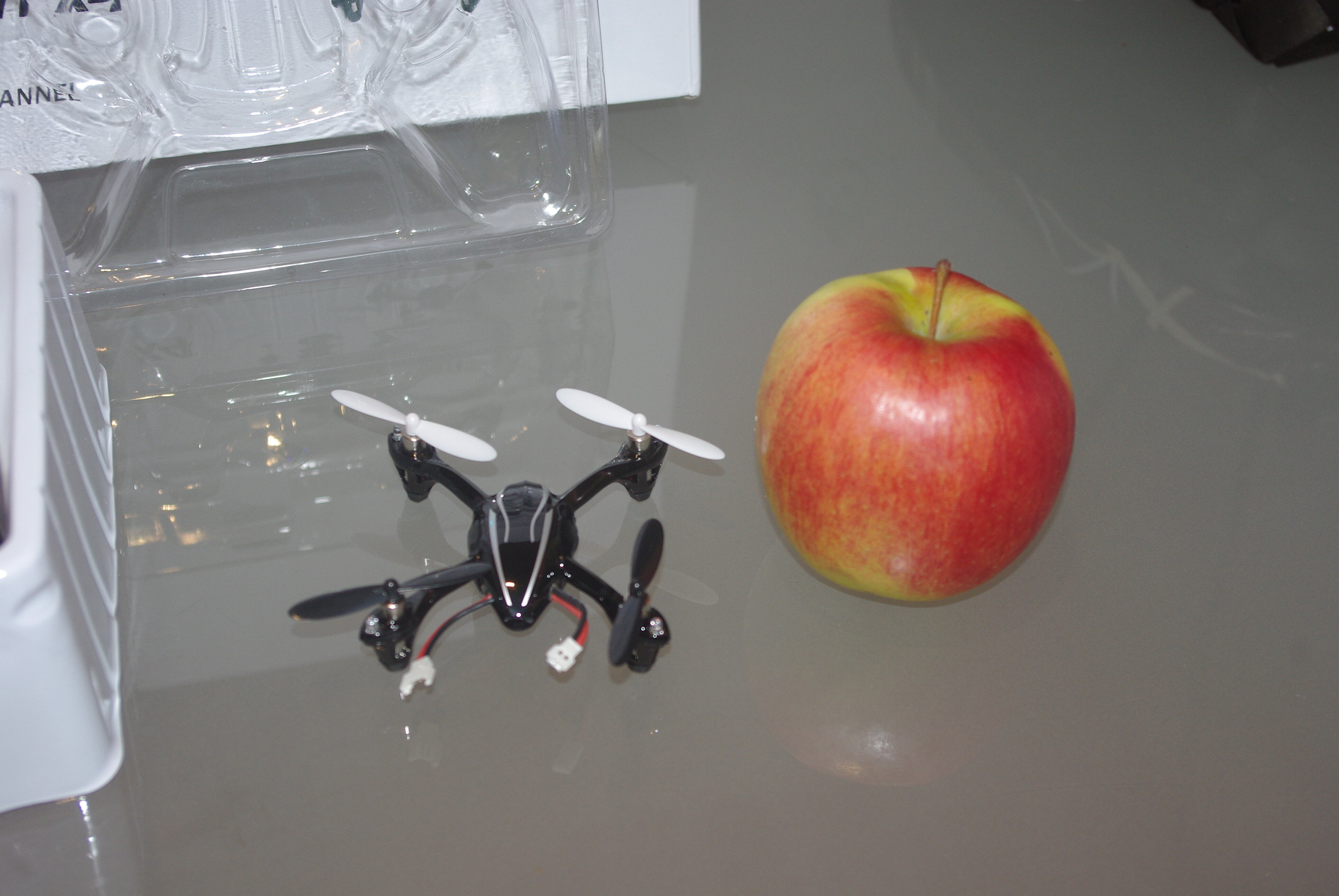

robertus Opublikowano 29 Stycznia 2014 Autor Opublikowano 29 Stycznia 2014 Hubsan X4, chcę się na nim nauczyć latać multicopterami Opis modelu

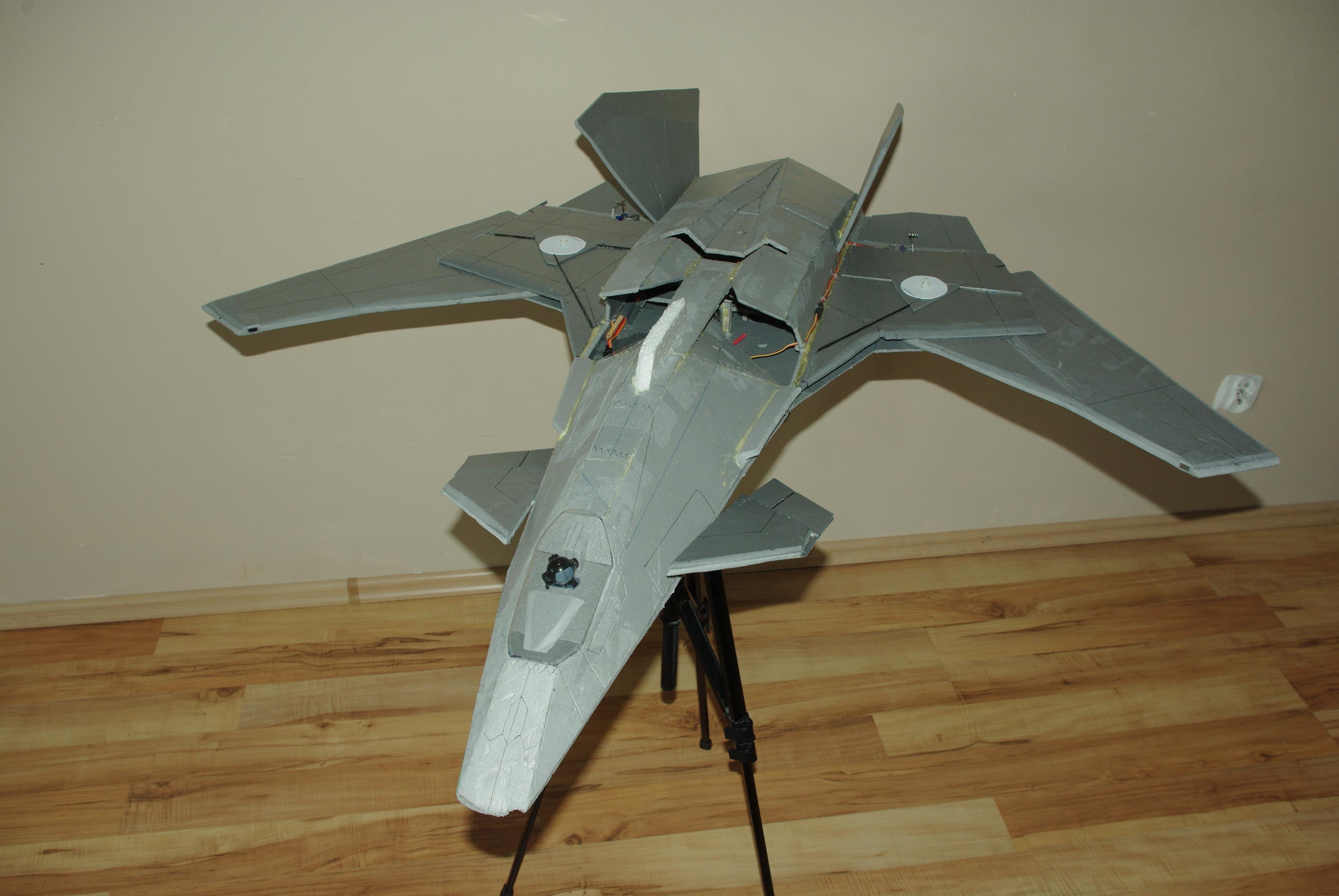

robertus Opublikowano 28 Czerwca 2014 Autor Opublikowano 28 Czerwca 2014 F/A-37 Talon. Największe wyzwanie jakiemu do tej pory stawiłem czoło i...udało się. Jak mi sie wydaje, jest to pierwszy na świecie model ze zmienną geometrią skrzydeł, składanych do przodu. Silnik: Turnigy D2826/6 2200KV Śmigło: 7x4 Zasilanie 3S 2x1300mAh Długość: 110cm Rozpiętość min: 73cm Rozpiętość max: 110cm Waga do lotu: 930gram Budowę opisuję w tym wątku Niestety eksperyment mimo, ze udany, zbyt szybko się skończył.

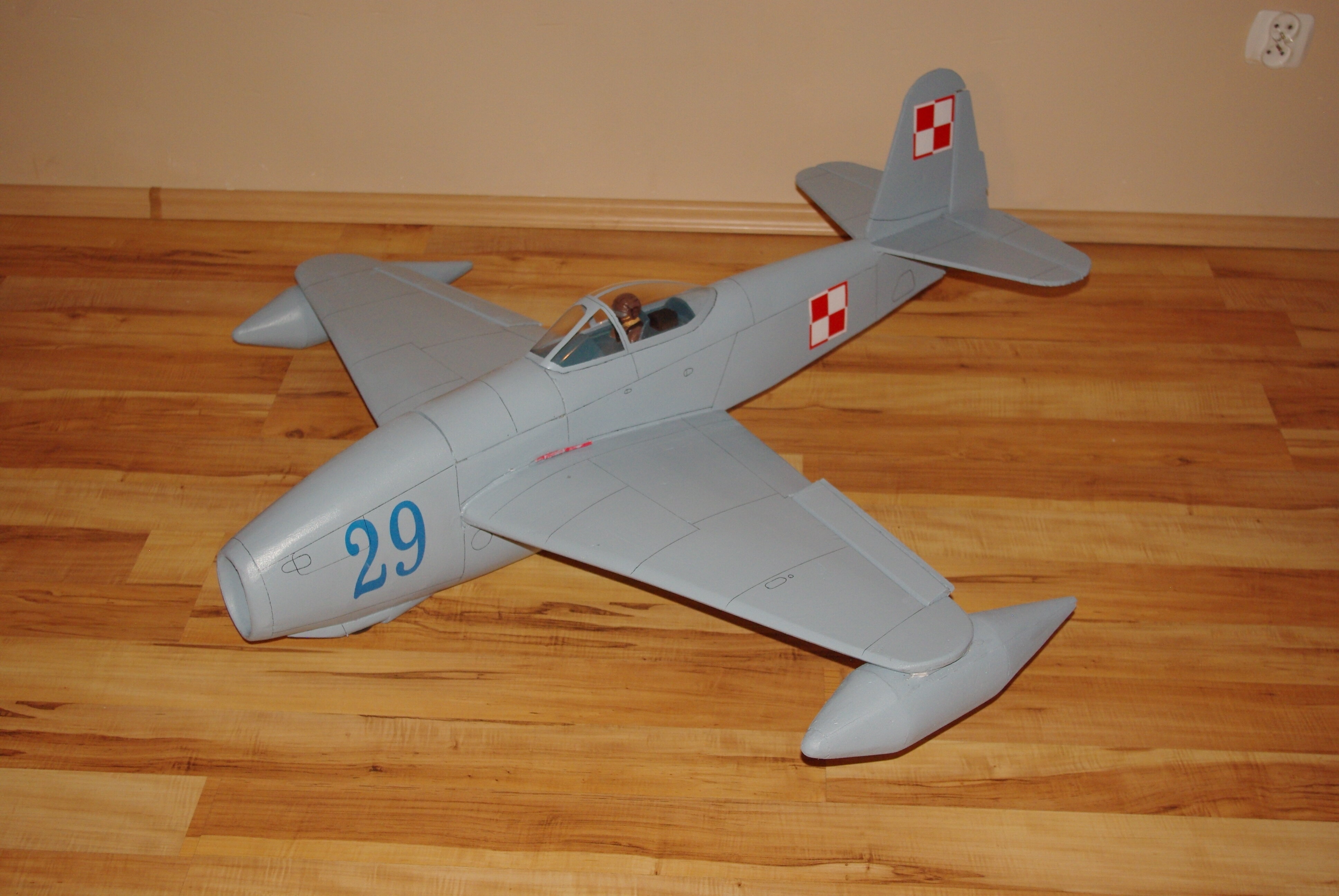

robertus Opublikowano 30 Lipca 2014 Autor Opublikowano 30 Lipca 2014 Tym razem klasyczna sylwetka. Jak-17 - pierwszy odrzutowiec w naszym lotnictwie Rozpiętość 1170 Długość 1100 Waga do lotu 1150g EDF70mm Zasilanie 2 x 3S 1300mAh. http://pfmrc.eu/index.php?/topic/46722-jak-17

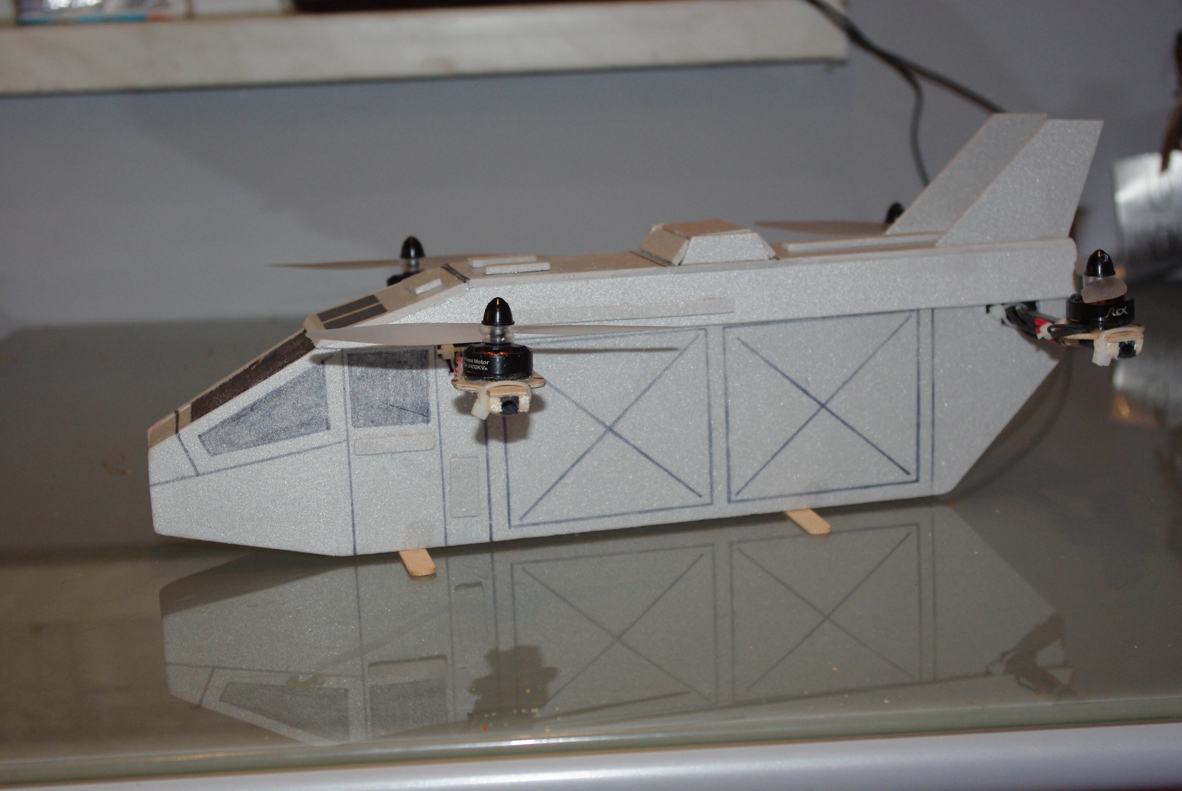

robertus Opublikowano 19 Października 2014 Autor Opublikowano 19 Października 2014 Hunter Killer Aerial z pierwszych części Terminatora Oparty na T-copterze i płytce KK2.0 Długość: 150cm Szerokość: 90cm Waga 1000g Dziennik budowy: http://pfmrc.eu/index.php?/topic/40456-hunter-killer-aerial-tcopter/page-4&do=findComment&comment=524126
