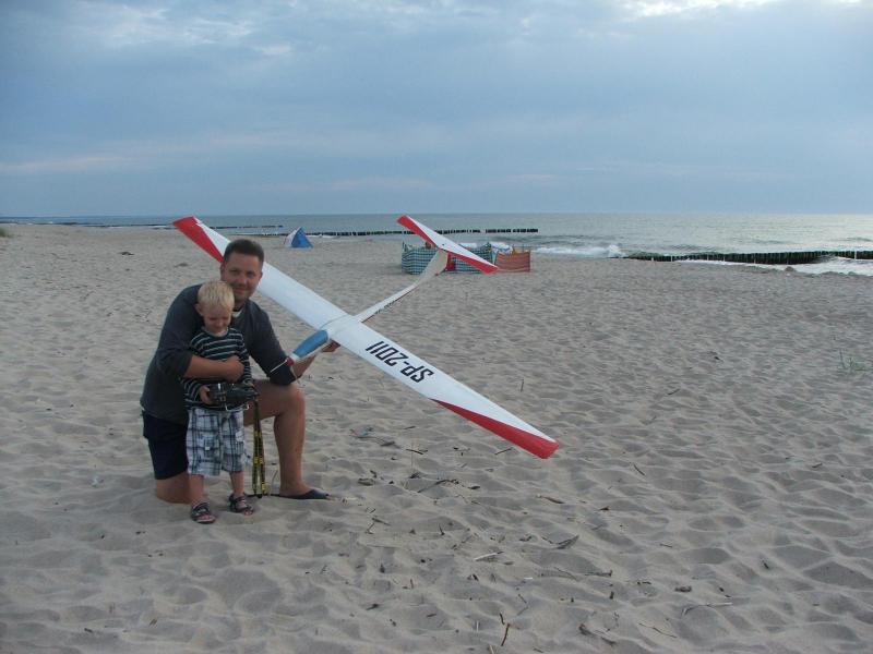

majula7 Opublikowano 8 Maja 2012 Opublikowano 8 Maja 2012 Czasami w dobrej cenie udaje mi się kupić jakiś fajny kadłub na allegro, co z tego powstaje poniżej: Specyfikacja: rozpiętość 2600 długość 1250 waga coś około 2,5kg Napęd Tower Pro 140g Regulator Tower Pro 30A Aku 4000mAh waga 450g Śmigło robbe 10x8 Aby prawidłowo wyważyć model krótki i mało pakowny przód wymusił zastosowanie tak ciężkiego zespołu napędowego. Lata to fajnie da się wkręcić w kominy, ale i silny wiatr nie jest mu straszny.
