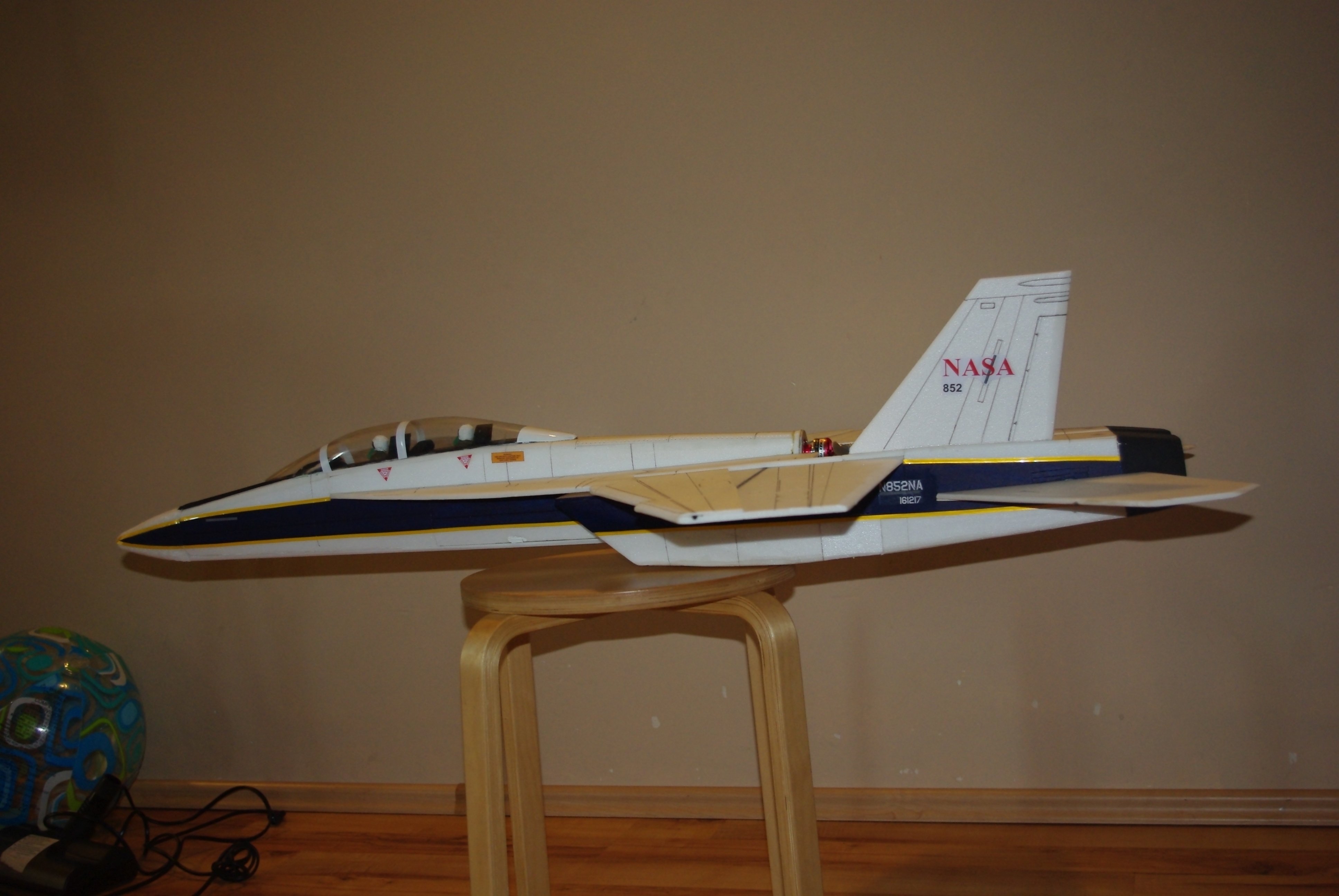

robertus Opublikowano 14 Lipca 2013 Opublikowano 14 Lipca 2013 Zamontowałem emaxa cf2812 ze śmigłem 7x4 Super Hornet będzie w malowaniu NASA 852 Jest to co prawda mniejszy brat super horneta, ale szukałem minimalistycznego schematu malowania.
sławek Opublikowano 14 Lipca 2013 Autor Opublikowano 14 Lipca 2013 Malowanie tylko troszkę bardziej skomplikowane ale nadal minimalistyczne ,model jest duży a przy malowaniu z twojego wyboru będzie troszkę wyglądał na "niedokończony" (chyba wcześniej ci pokazywałem ten schemat) Cieszę się że mój projekt trafił w bardziej wytrwałe ręce, oczywiście bez względu na twój wybór malowania
robertus Opublikowano 17 Lipca 2013 Opublikowano 17 Lipca 2013 Model gotowy do oblotu waży 620 gram. Ciągu na silniku Emax cf2812 i śmigle APC 7x4 mam mniej niż waga modelu.Zastanawiam się, czy wąska szczelina na śmigło nie zmniejsza sprawności napędu. Silnik po locie jest z gorący.Dziób z epp ociosałem tylko z grubsza. Spieszę się z oblotem bo wyjeżdżam na urlop.Pakiet umocowałem na rzepie zupełnie na oko. Sugerowałem się innymi relacjami o F-18, ale wyważyłem go na palcach, bez linijki.A jak poleciał? Miodzio, już po pierwszym nawrocie wiedziałem, że będzie latał jak marzenie.Nie często zdarza mi się aby już w oblocie robić low-passy.Malowanie będzie na pewno NASA. Bardzo mi się podoba taki biały model na tle błękitnego nieba.Zdarzył się też mały incydent. Wypadł mi pakiet. Efcia nic sobie z tego nie zrobiła i zgrabnie wylądowała. Sławek napisał w temacie "Czy super to się okaże".Sławku... jest SUPER, przez wszystkie duże literki

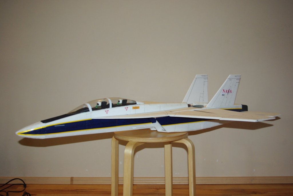

RAFALR30 Opublikowano 5 Sierpnia 2013 Opublikowano 5 Sierpnia 2013 Minimalnie a jak efektownie! Malowany czy oklejony? Będziesz zmieniał śmigło na 7x6? Ja przy moim F-18 ze śmigłem 6x5E też mam ciąg mniejszy niż waga modelu a jednak lata . Nie mam niestety możliwości zmiany śmigła na 7x...ze względu na rozmiary szczeliny a taki rozmiar śmigła znacznie zwiększyłby ciąg.
robertus Opublikowano 5 Sierpnia 2013 Opublikowano 5 Sierpnia 2013 Granatowy to malowany, złoty pasek to folia oracover. Tak, będę zmieniał na 7x6, chcę zobaczyć czy będzie różnica do 7x4. Na filmie latam na smigle 7x6. Ciągu raczej nie przybyło, ciągle mam mniej niż waga modelu. Może troszke prędkości. Będę wracał do 7x4 bo silnik pobiera 20A i zrobił się za gorący. Na 7x4 pobiera 16A.
przemo Opublikowano 5 Sierpnia 2013 Opublikowano 5 Sierpnia 2013 Malowanie ładne i bardzo proste jednym słowem ... super
