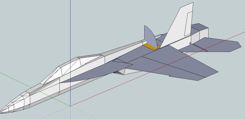

RAFALR30 Opublikowano 29 Listopada 2015 Opublikowano 29 Listopada 2015 No i masz we mnie Robert widza ze względu na tą przeróbkę. Ja już nie mam swojego "krzyżakowego" F-18 a z racji, że stałem sie ostatnio posiadaczem turbiny EDF (średnica 70mm, 5 łopta, silnik Himax 2825-3600 kV -zestaw od Twistera z Multiplexu) będę budował nowego F-18E z tą właśnie turbiną wg wzoru planów Steva Shumate. Oczywiście jego plany muszę trochę przerobić ze względu na budowę wersji "E". Widzę, że ty masz model właśnie w tej wersji. Czy masz do niego plany?

robertus Opublikowano 5 Grudnia 2015 Opublikowano 5 Grudnia 2015 Tunel mojego pomysłu i miejsce na turbinkę Jeszcze trochę pododaję wzmocnień tunel-kadłub aby mi turbiny nie wyrwało
robertus Opublikowano 12 Grudnia 2015 Opublikowano 12 Grudnia 2015 W sumie to już gotowy do oblotu. Czekam na bezwietrzny weekend. Widać, że oryginalny biały nie jest już biały Waga do lotu wyszła 1040g. Ciąg jest poniżej wagi modelu, ale trudno się dziwić. Nie ma tam ani tunelu wlotowego ani wylotowego. Pobór prądu - max 55A, mam nadzieje, że w locie będzie jak zwykle mniejszy.
