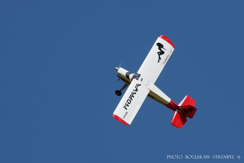

Miss Morava

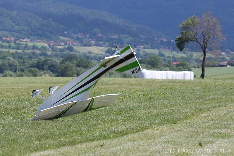

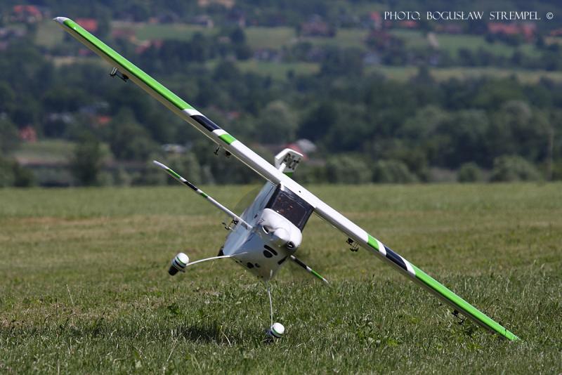

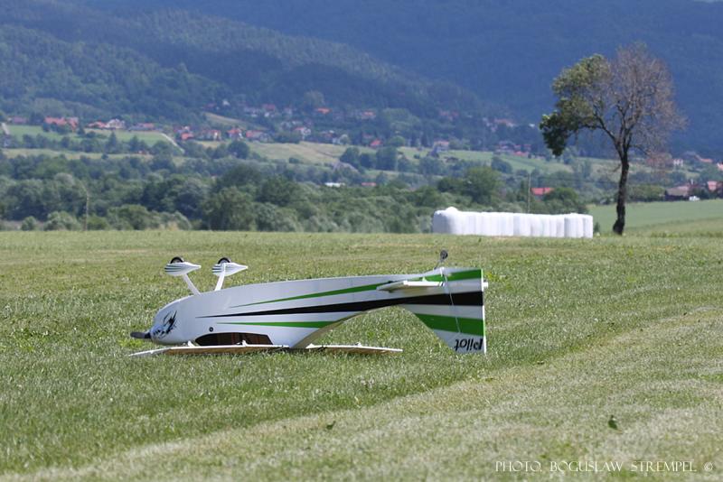

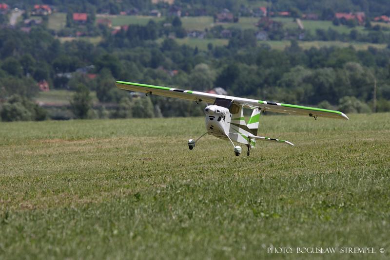

Trochę fot na tzw... luzie
- Lądowanie
- drift
- parkowanie
Koszenie trawy ;)
Wycieczka z zaświatów

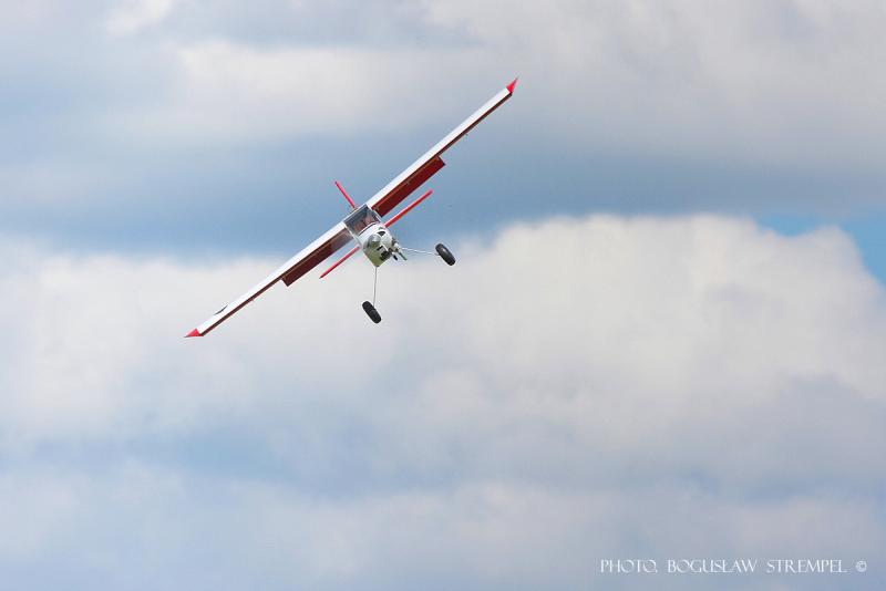

Boguś, foty jak zwykle wymiatają ;) Drugie ujęcie skywolfa wygląda jakby za ułamek sekundy miało się wydarzyć coś niemiłego :D Na szczęście tylko tak wygląda ;)
No dokładnie, na filmie tak samo wygląda, natomiast samolot wylądował bezpiecznie, jedynie wiatr był na tyle silny momentami, że potrafił
dmuchnąć na tyle mocno że lekki samolot z dużą powierzchnią nie był zbytnią przeszkodą.
Boguś ostatnia i przedostatnia fotka tak żywcem z aparatu bez filtrów :o  No powiedz, że chociaż jakiś UV lub polaryzacyjny ; :P
Tak miałem szeroki kąt + polar, jednak mimo wszystko bardzo ostrożnie trzeba kręcić polarem aby nie przedobrzyć.

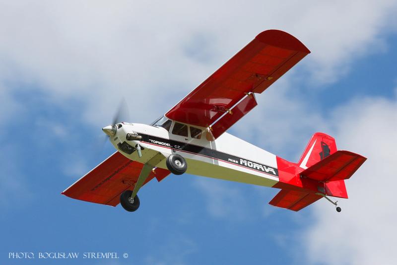

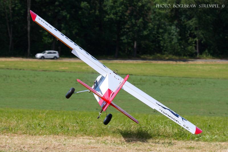

Miałem Miss Moravę. Bardzo fajny model, ale Sky-Wolf fajniejszy choć Mirek pomimo próśb nie chce o nim nic napisać. Moim zdaniem przy takiej dużej powierzchni bocznej kadłuba i jego wysokość model powinien mieć większą bazę kół podwozia.
Robert takie samo spostrzeżenie przyszło mi do głowy i nie wiem czy w przyszłości nie będzie ciut szersze podwozie.A co modelu ,cóż przewidywalny,na klapach stoi prawie w miejscu co było moim zaskoczeniem jak wylądowałem  w poprzek lotniska ze względu na wiatr ,jeszcze pracuję nad środkiem ciężkości bo ma tendencję delikatnego wejścia w korkociąg,ale po dołożeniu na dziób, coraz mniej.Cóż dodać, model według mnie godny polecenia
