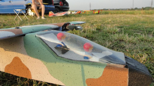

- przeszklona kabina i figurki pilotów
Model wykonany z 6 mm EPP. Malowanie postanowiłem nadać mu wojskowe z Polskimi oznaczeniami. Profil skrzydła jaki zastosowałem to powszechnie chwalony KFM-3. Wykonałem również przednie koło skrętne, czyli do jednego serwa podłączyłem ster kierunku i przednią goleń.

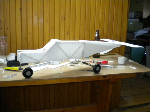

Wzmocnienia kadłuba

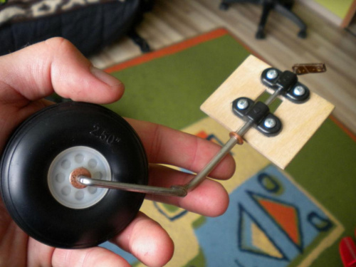

Przednia goleń wraz z wręgą

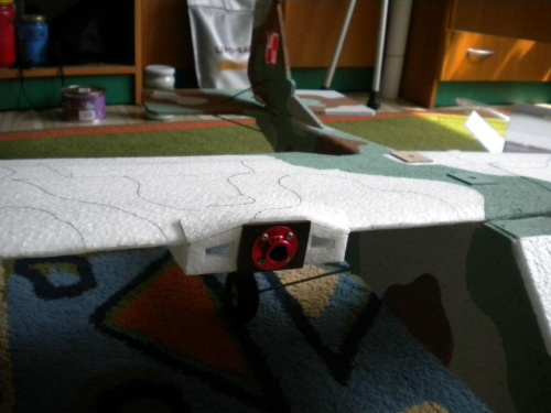

Przymiarka skrzydła wraz ze śmigłami
Dołączona grafika

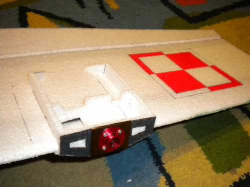

Budowa gondoli silnika
Dołączona grafika

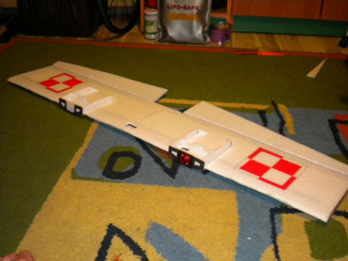

Skrzydło
Dołączona grafika

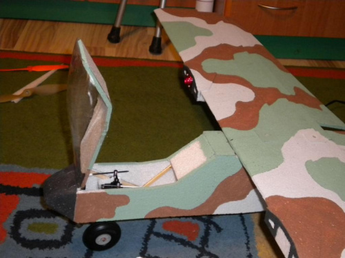

Dostęp do środka wyposażenia
Dołączona grafika
Dołączona grafika
Dołączona grafika
Dołączona grafika

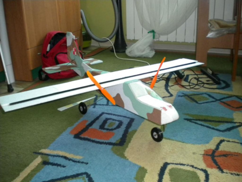

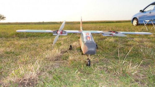

Model w całej okazałości
Ogólnie pierwsza próba oblotu skończyła się kretem z błahej przyczyny za słabo przykręciłem jeden z silników i wyrwało go z łoża zaraz po starcie stąd biały fragment kadłuba na filmie z oblotu (taka delikatna rekonstrukcja była :) ) Początkowo były dwa śmigła przeciwbieżne ale gdy odleciał sinik jedno ze śmigieł uległo uszkodzeniu akurat lewe i zastosowałem dwa zwykłe i też jest fajnie :) waga bez pakietu jakieś 740 g

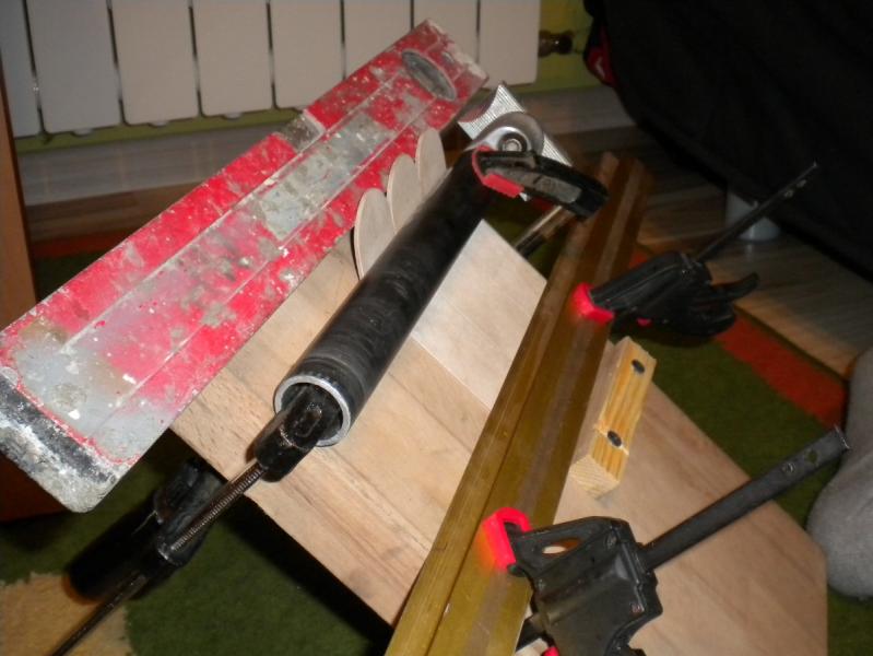

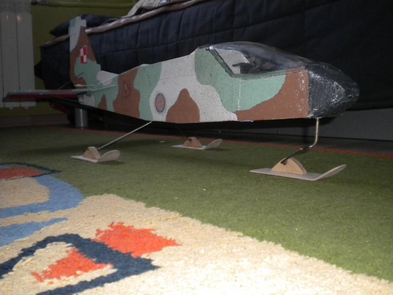

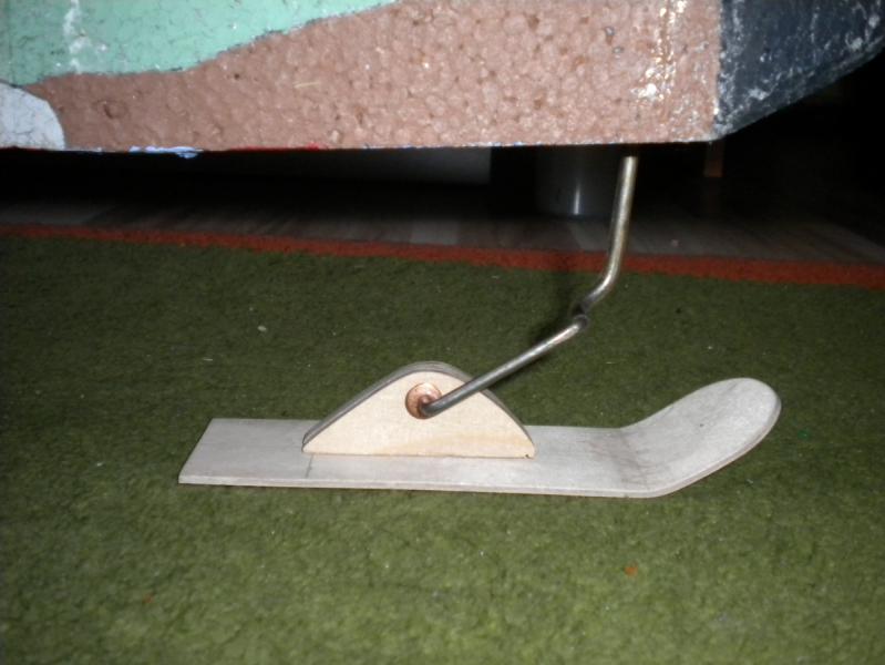

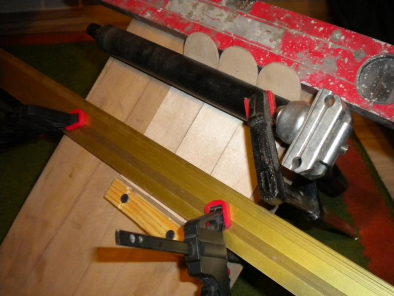

Zima przyszła i raczej nie odpuści na oblatanie Gripena na razie nie widzę możliwości więc postanowiłem zmienić ogumienie w moim dwu silnikowcu na narty i może coś polatam tej zimy ;) odwiedziłem stronę http://www.wojtekbochniak.pl/models/ i znalazłem przepis na szybkie wykonanie nart. Narty wycięte ze sklejki 2 mm i wrzuciłem na jakieś 15 minut do wrzącej wody a teraz schną i mam nadzieję że złapią odpowiedni kształt :) Przed wiosną już z plecakiem doświadczeń z pierwszej budowy Szakala będę zabierał się za budowanie nowego ale tym razem z EPP 8 mm i profilem KFm-2 i z silnikami o wyższym kv żeby to ładnie bzyczało w górze :) Obecny lata i to dobrze ale irytuje mnie parę wad, które są wynikiem błędów podczas budowy ... no to może jak dobrze pójdzie to wybiorę się na "narty" z szakalem w przyszłym tygodniu :)

Przymiarka nart :)
