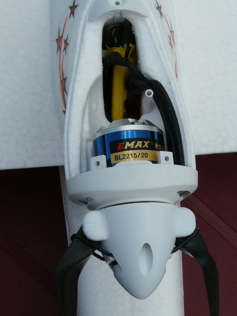

Tak wygląda mocowanie silnika, pod nim znajduje się komora na regulator. Należy przedłużyć i to sporo (u mnie ok 20cm) kable od regulatora do podłączenia pakietu. Po zamknięciu pokrywy całość jest przewietrzana dodatkowym otworem znajdującym się przed komorą regulatora.

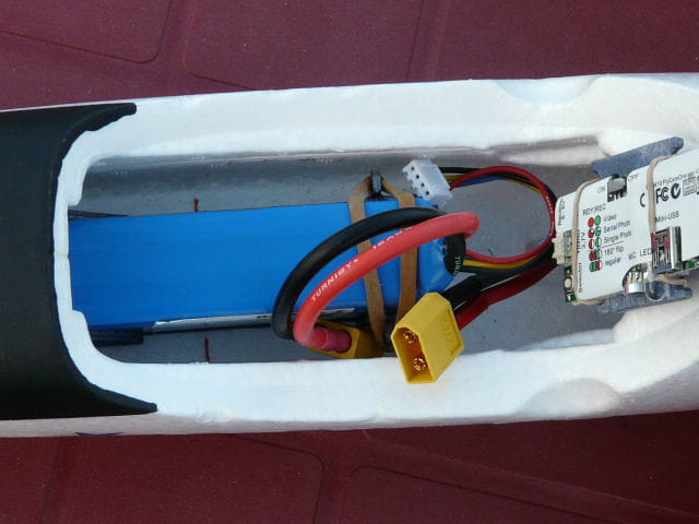

Kamera składa się z obiektywu połączonego płaskim przewodem z elektroniką. Elektronikę umieściłem w kadłubie na specjalnie przygotowanej podstawce i mocowanej do niej gumką. Aby kabinka mogła się zamknąć musiałem wydrążyć ją troszkę od wewnątrz. Zrezygnowałem z oryginalnych zamknięć kabinki i dorobiłem obrotowe języczki. Na zdjęciu widoczne pomalowane na czerwono.
