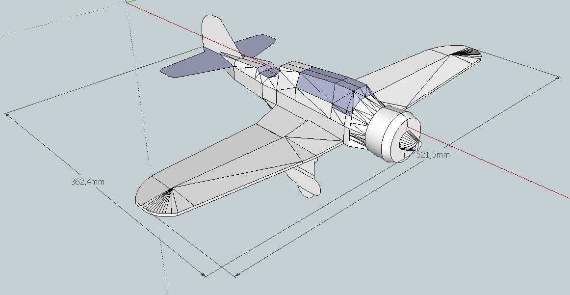

robertus Opublikowano 24 Lipca 2012 Opublikowano 24 Lipca 2012 Przymierzam się do zrobienia Karasia o rozpiętości ok 50cm.Zrobiłem model w sketchupie i będę chciał go przenieść na depron 3mm. Skrzydło będzie miało profil, jedyny słuszny dla mnie, czyli KFM2 lub inny prosty do zrobienia Podwozie będzie atrapą, choć muszę coś wykombinować, aby przetrwało lądowanie w trawie.Bardzo fajny film z Karasiemhttp://youtu.be/kBCAU59H3_0Model z papieru Plany w poście #43

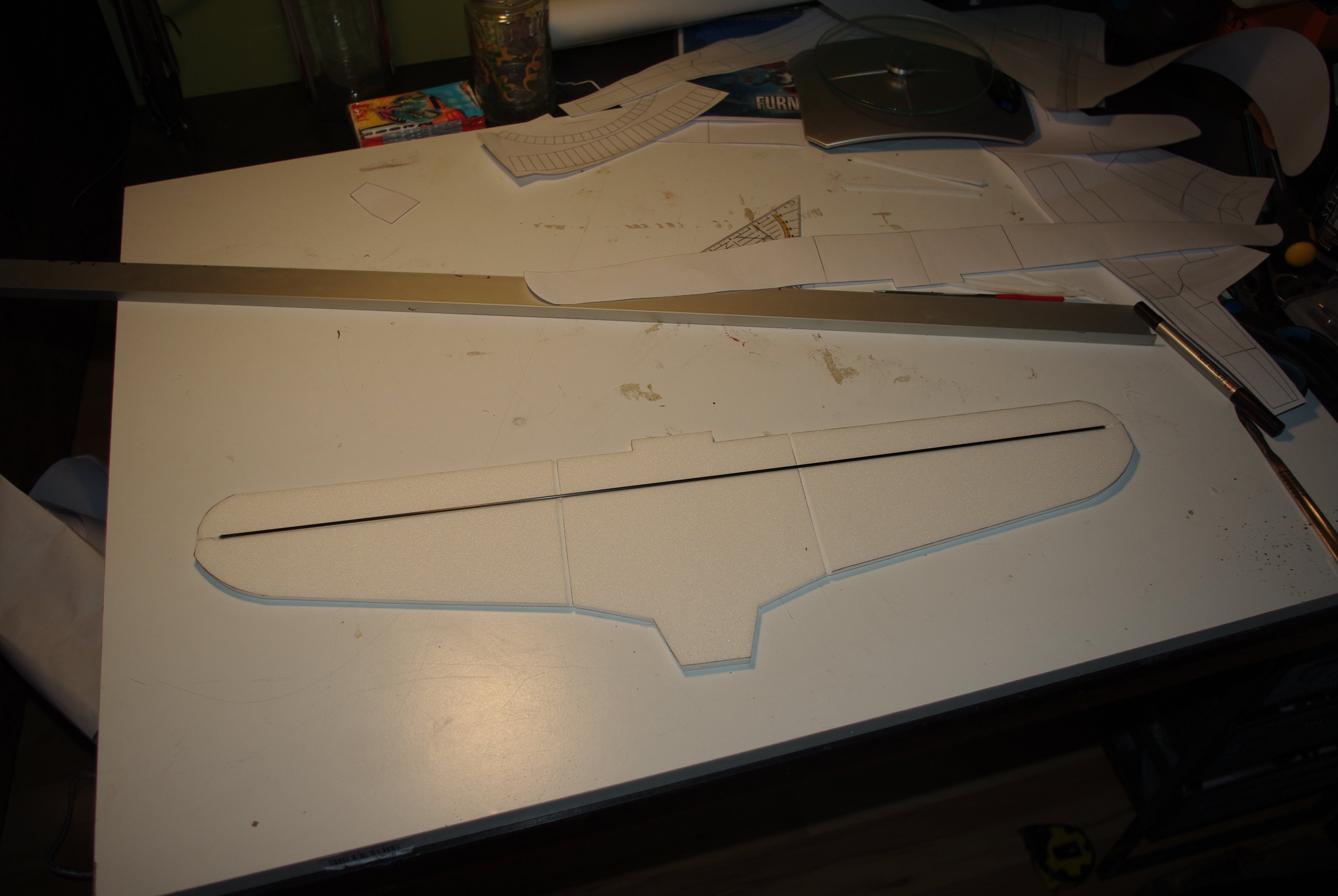

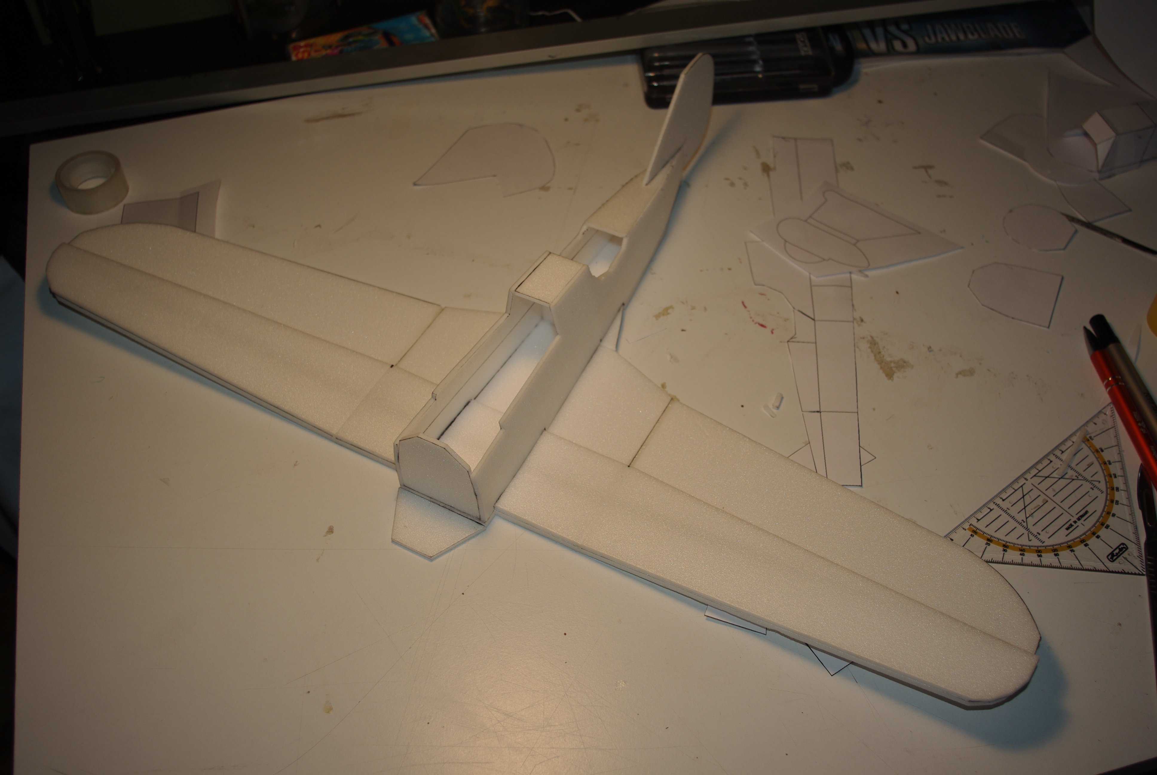

robertus Opublikowano 31 Lipca 2012 Autor Opublikowano 31 Lipca 2012 Powiększyłem nieco model. Rozpiętość 590mm Montaż wycinanek. Trochę zrobiłem pomyłek, w paru miejscach nie uwzględniłem grubości depronu przy rozwijaniu modelu do wycięcia. Muszę pamiętać aby to poprawić. Skrzydło z depronu 6mm wzmocnione prętem węglowym KFM2 z depronu 3mm. Skrzydło ze wzniosem i kadłub W kadłubie dwie wręgi, przed kabiną i przy otworze strzelca To co na zdjęciach waży 23gram

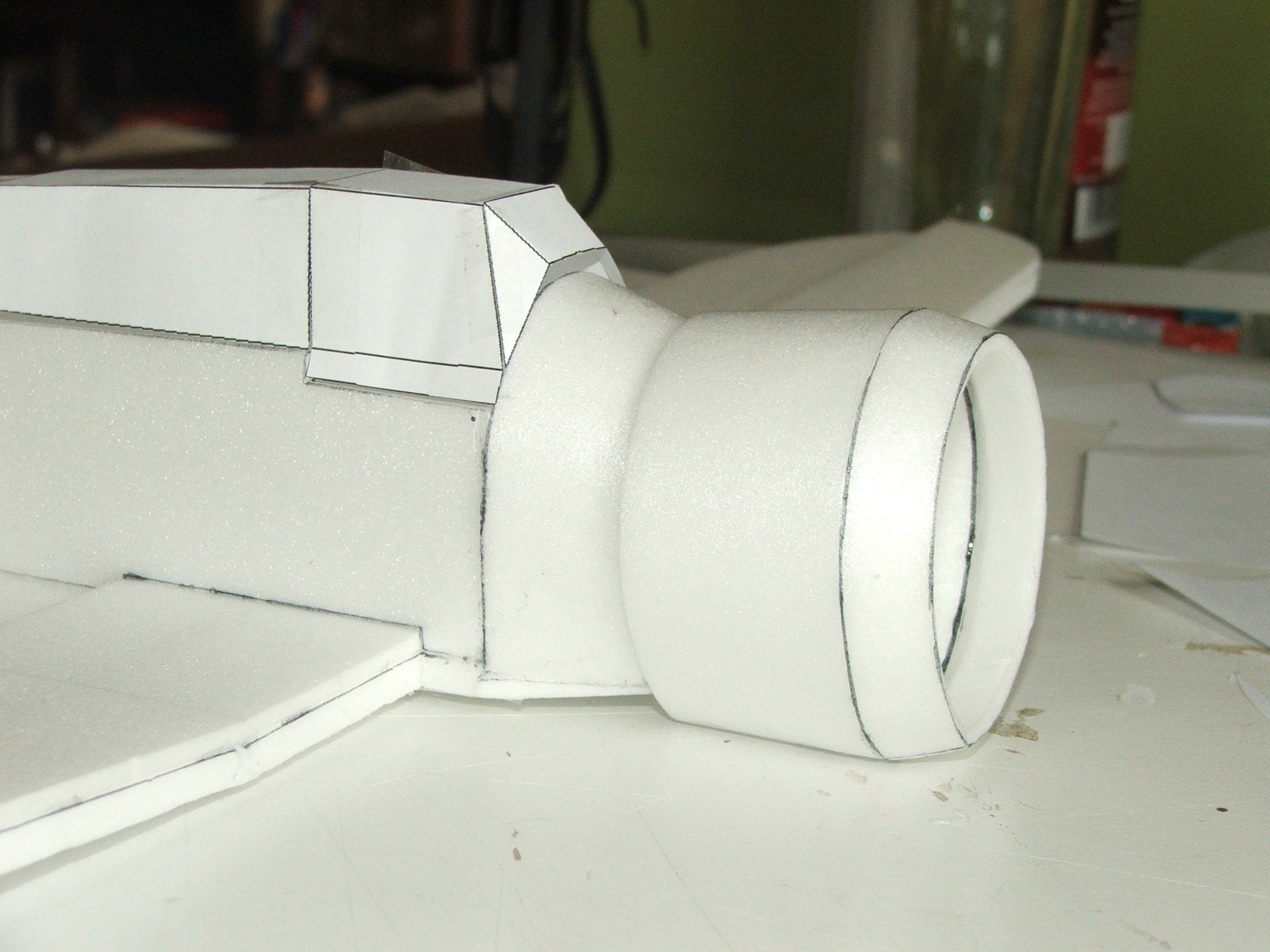

robertus Opublikowano 1 Sierpnia 2012 Autor Opublikowano 1 Sierpnia 2012 Dzisiaj też trochę do przodu. A to mój sposób na usztywnienie "łamanych skrzydeł". Pręt węglowy usztywniający skrzydło jest załamany również w załamaniu skrzydła. Sztywność płata zapewnia górna warstwa profilu kfm, którą naklejałem na kształt z załamaniami. Dla pewności wkleiłem w załamanie płaskowniki węglowe przy pręcie węglowym. Z lewej zatopiony całkowicie w piance, z prawej jeszcze wystaje. Przy okazji widać wręgę silnikową z 6mm depronu i sklejki od ESA. Poniżej widać wzmocnienie statecznika wysokości, płaskownik węglowy przy sterze wysokości plus drucik węglowy łączący połówki. I przymiarka na sucho gondoli silnika i kabinki, która prawdopodobnie będzie przezroczysta. Chyba, że nie uda mi się zmieścić ze sprzętem poniżej linii okien. Roboczo, środek ciężkości wyszedł mi na 43mm od krawędzi natarcia mierzony w miejscu załamania skrzydła.

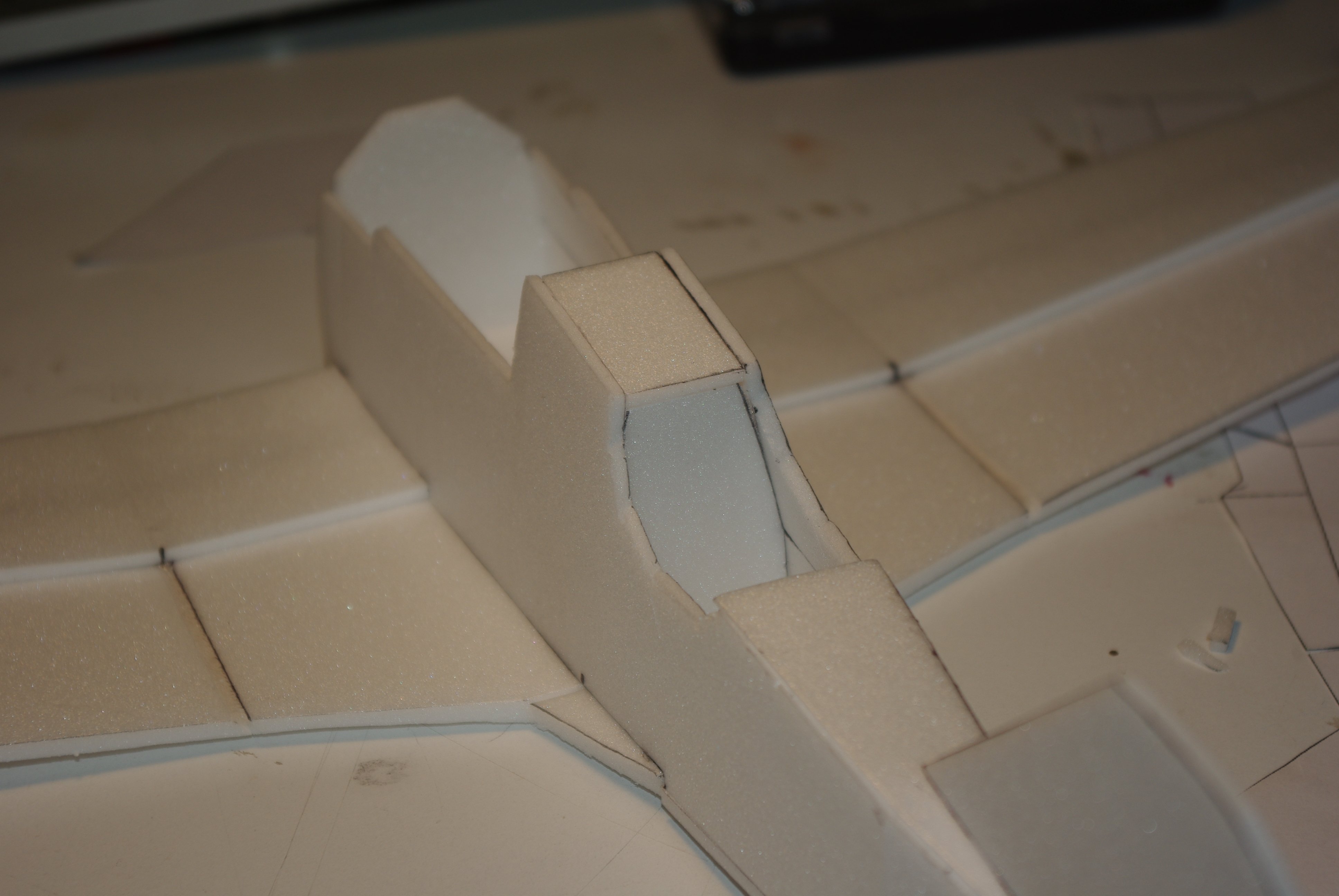

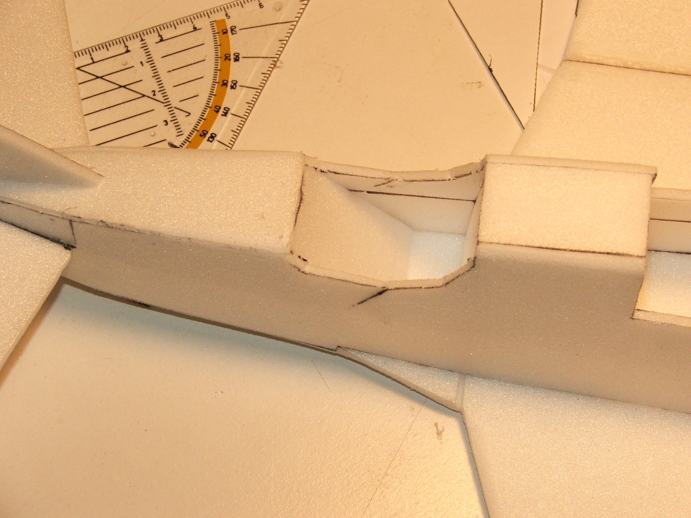

wiatrak Opublikowano 2 Sierpnia 2012 Opublikowano 2 Sierpnia 2012 Ja bym do tyłu wepchnął jeszcze jedną wręgę (tą zieloną)

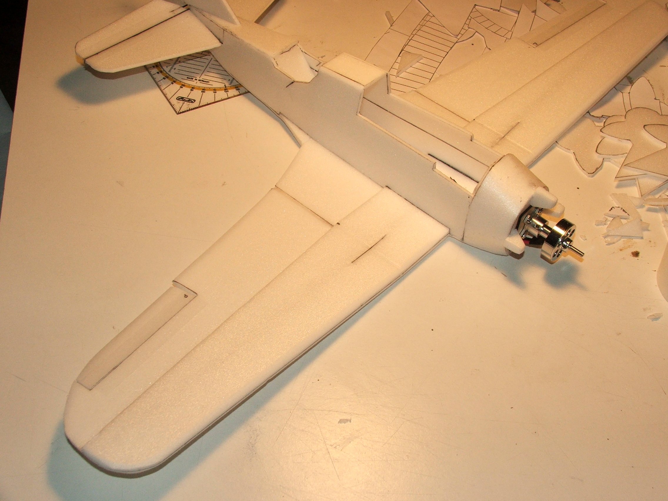

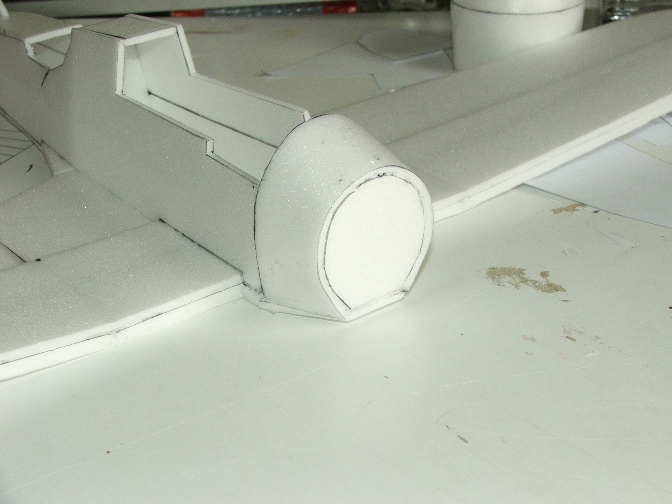

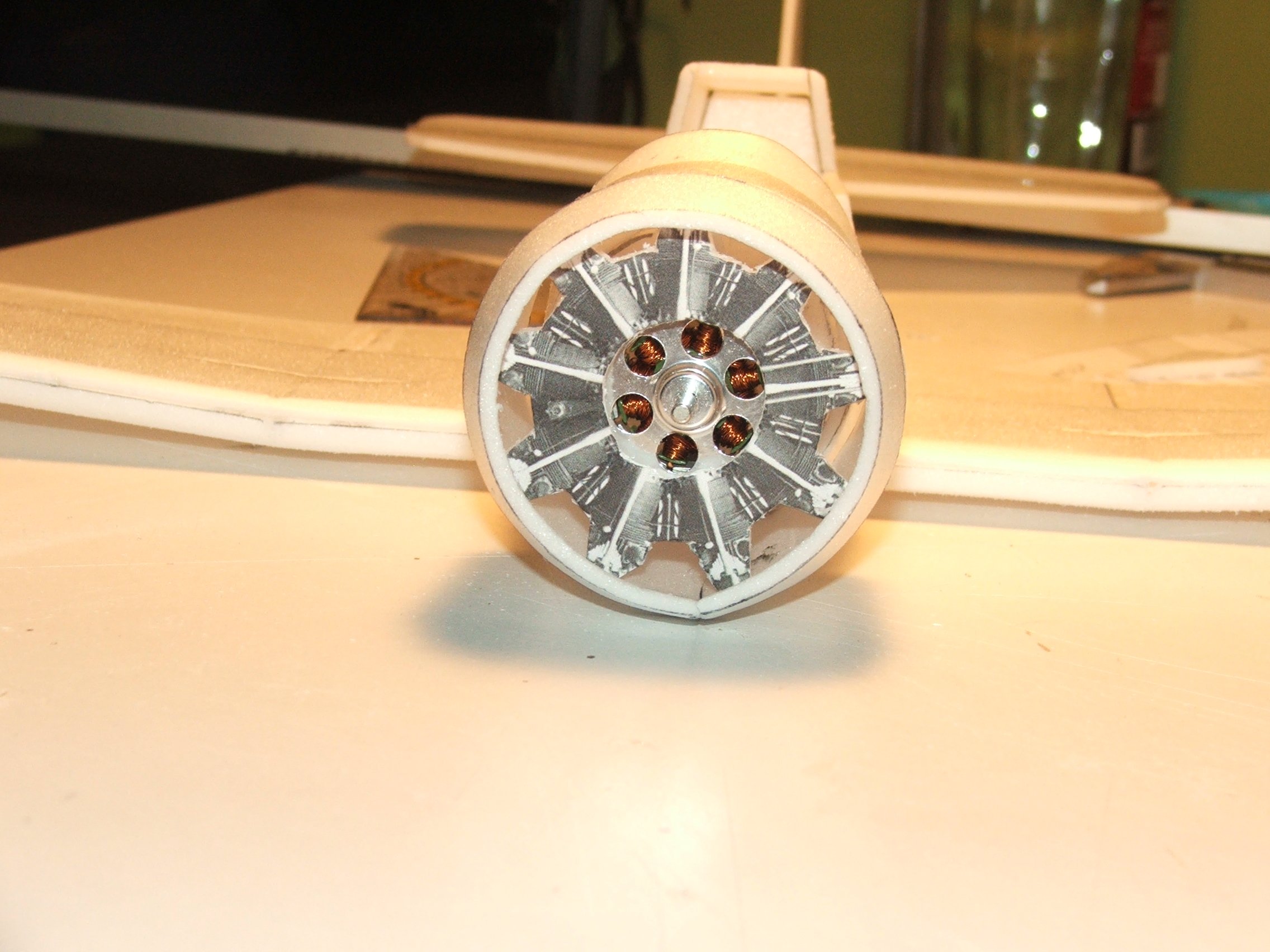

robertus Opublikowano 2 Sierpnia 2012 Autor Opublikowano 2 Sierpnia 2012 Bardzo dobry pomysł. Właśnie myślałem nad jakąś wręgą, bo mi delikatnie poszycie pracowało za otworem strzelca. Wkleiłem tam wręgę właśnie w taki "krzywy sposób". Dzięki. Wyciąłem lotki Widać też silnik i wypustki na których będę chciał zamontować demontowalną gondole silnika. i silnik Bristol Pegasus Powoli kończą mi się roboty. Czekam tymczasem na osprzęt.

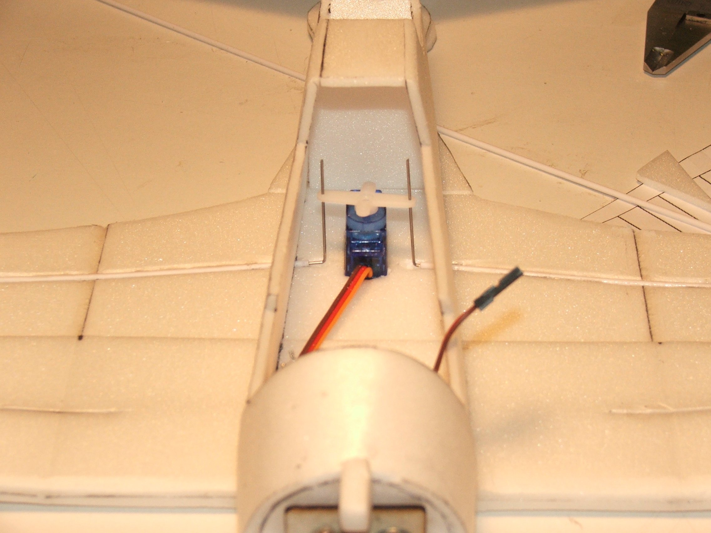

robertus Opublikowano 3 Sierpnia 2012 Autor Opublikowano 3 Sierpnia 2012 Plany będą. Nie jestem specem od planów, ale może komuś pomogą. Epp, też niezły pomysł. Drut jednak wstawię. W mancie przy lądowaniu w trawie czasem płetwy głowowe odklejały się od kadłuba. Malowanie wybrałem. Będzie to samolot, który wykonał pierwsze bombardowanie na Niemcy 2 września 1939 - z sukcesem. Konkretnie fabryki w Oławie. D1 98-K z 21 lekkiej eskadry bombowej Znalazłem jedno serwo 5g. Taki patent na obsługę lotek mam

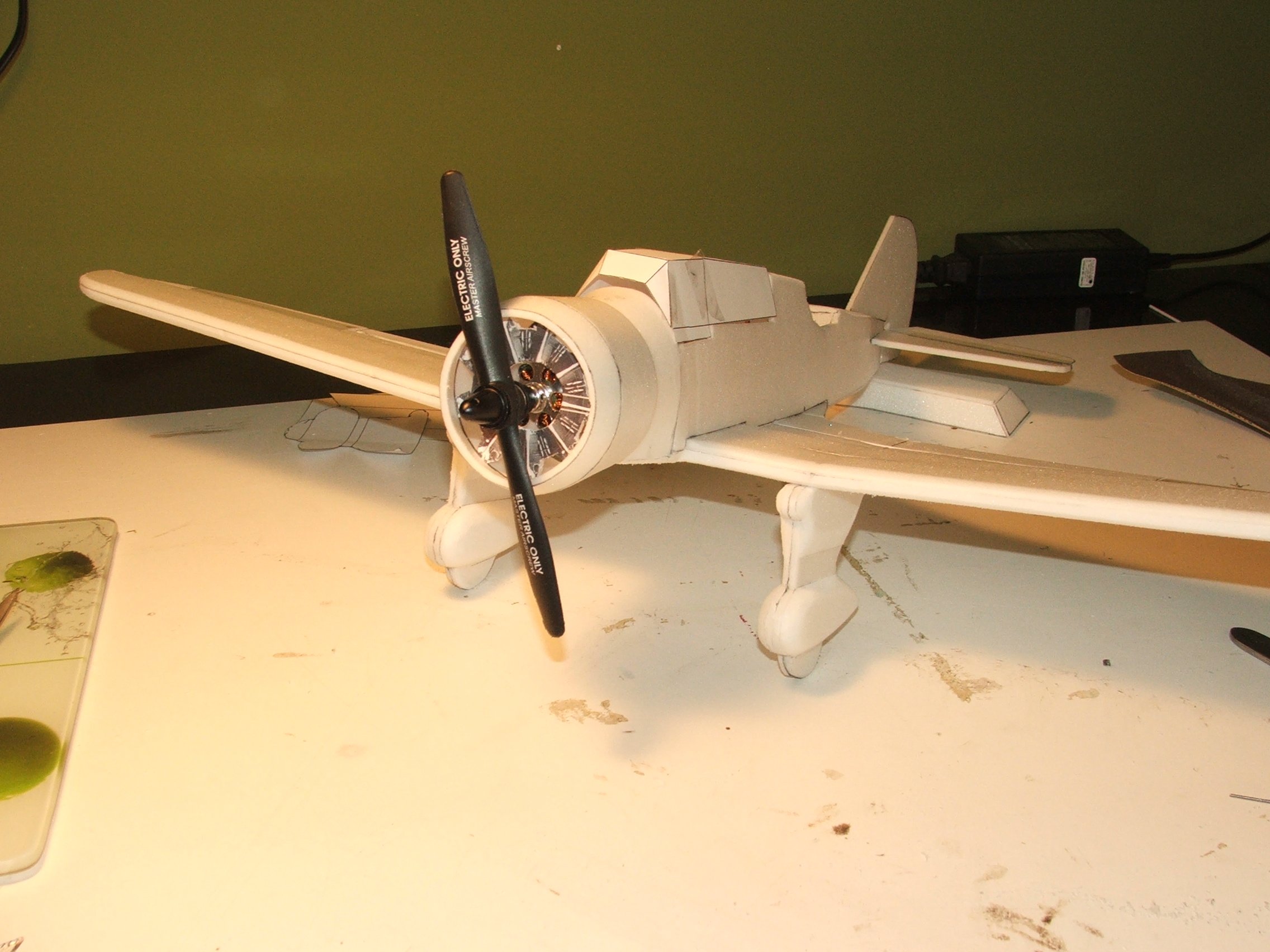

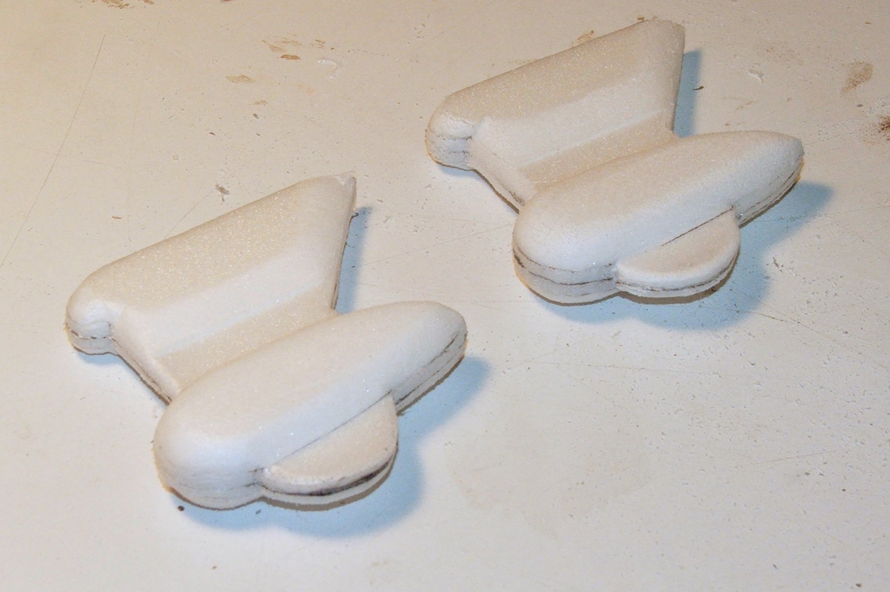

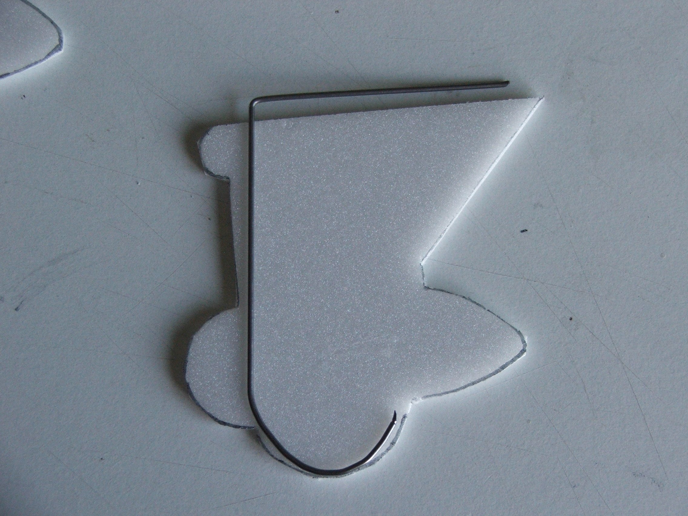

robertus Opublikowano 5 Sierpnia 2012 Autor Opublikowano 5 Sierpnia 2012 Podwozie Dwie warstwy depronu 3mm i wzmocnienie z drucika w środek. Olśniło mnie, że wg skali owiewki będą dużo za cienkie. Trzeba coś dorobić. Dokleiłem depron 6mm i 3mm z obu stron. Trochę szlifowania papierowymi pilniczkami do paznokci i proszę i w samolocie

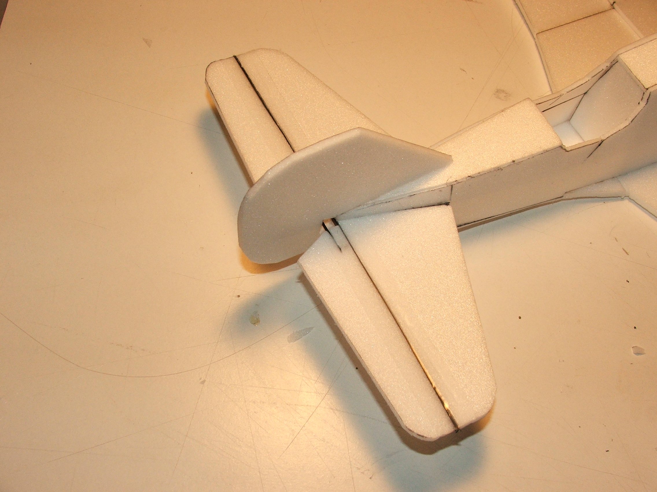

robertus Opublikowano 17 Sierpnia 2012 Autor Opublikowano 17 Sierpnia 2012 Mam pytanie. Czy takie lotki będą spełniać swoje zadanie? Nie mam steru kierunku w tym modelu.
przemo Opublikowano 17 Sierpnia 2012 Opublikowano 17 Sierpnia 2012 http://www.alehar.ap...12-11-12-13.jpg Może coś pomoże o ile już tego nie widziałeś wcześniej A model zaczyna wyglądać świetnie
sławek Opublikowano 17 Sierpnia 2012 Opublikowano 17 Sierpnia 2012 Proporcje podane przez Przemka to stara dobra szkoła W.Schiera ale tu mamy do czynienia z dolnopłatem który jest bardziej wrażliwy na wychylenia lotek od górnopłata i myślę że do lotów rekreacyjnych , w zastępstwie steru kierunku te lotki powinny zdać egzamin (na wszelki wypadek zwiększył bym zakres ich wychyleń )

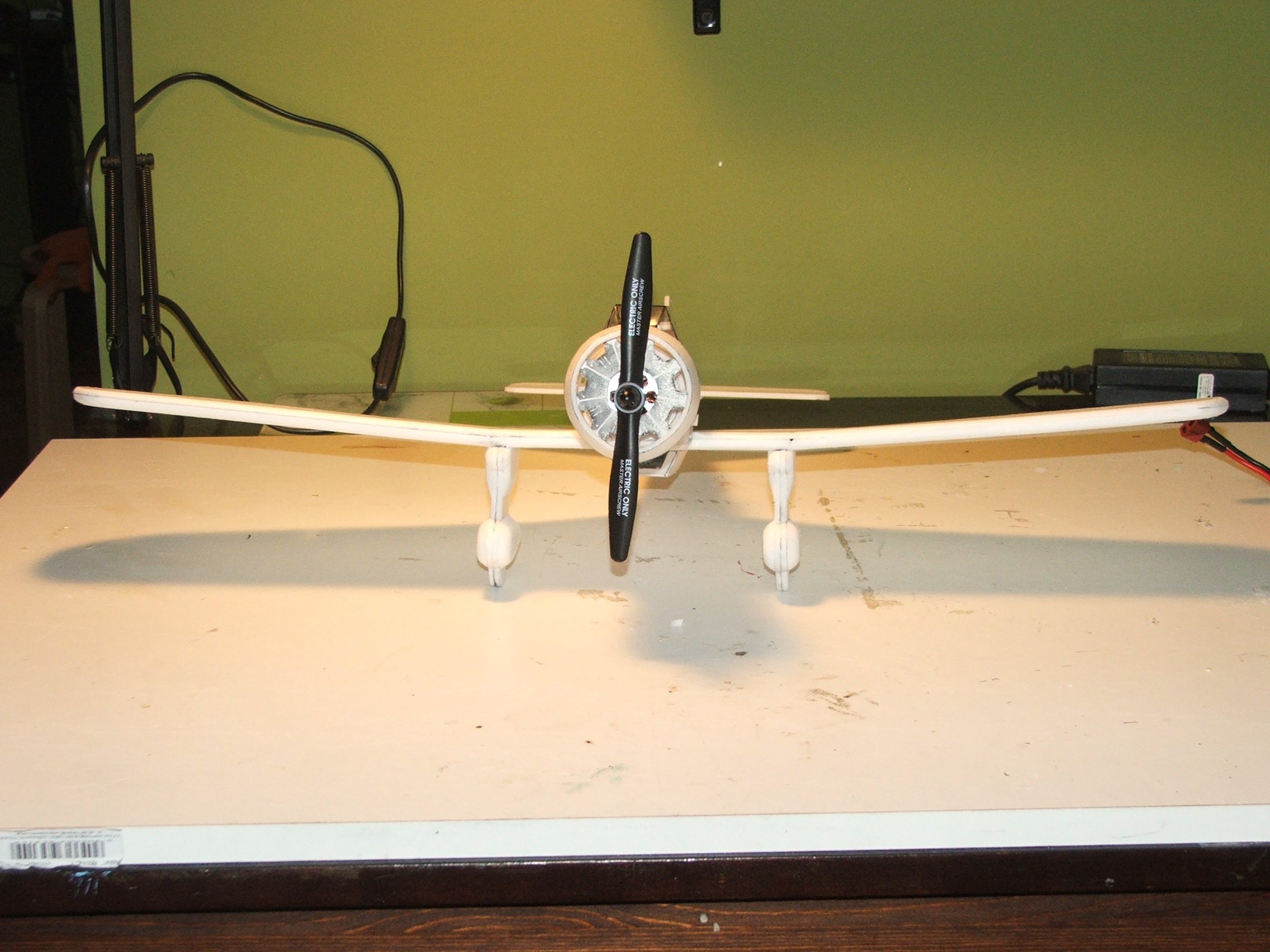

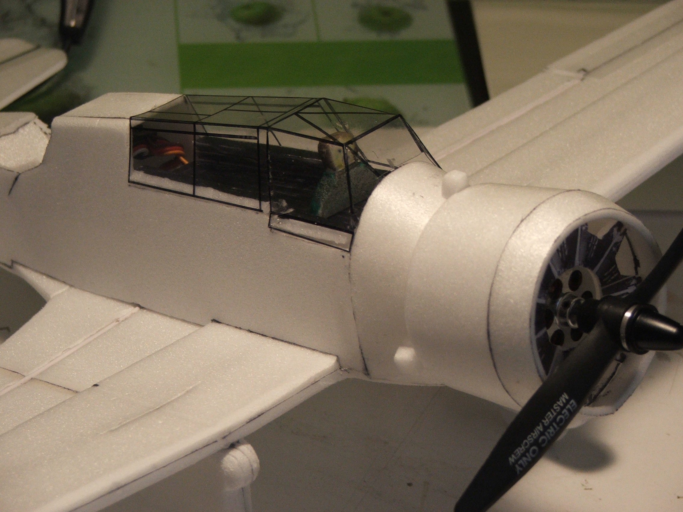

robertus Opublikowano 17 Sierpnia 2012 Autor Opublikowano 17 Sierpnia 2012 Szklana kabina z pilotem Wznios skrzydeł Dobra, teraz oblot.
