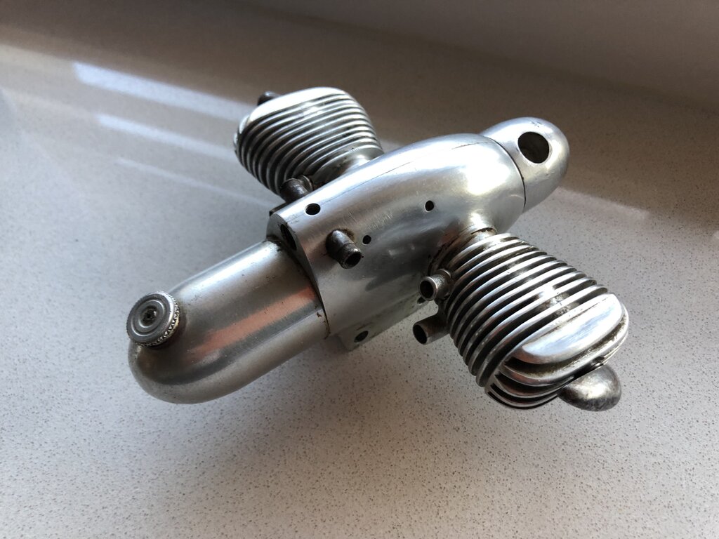

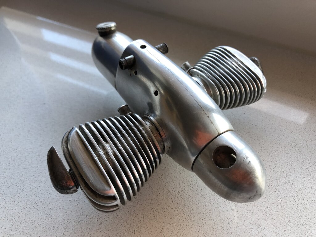

już mi sie wydaje że wiem...gdzie jest gaznik-brakuje iglicy regulacyjnej
zsanie tłokiem/tłokami -brakuje dwóch króćców -kolektorów ssących
468g  to by się łapało w 2x 2,5 ccm
No i ciagle pozostaje pytanie : CO TO JEST ????
Czy to jakis "koszmar" piwnicznego odlewniko-konstruktora , czy silnik JEDYNY w swoim rodzaju i wart 1 000 000 EUR ?
Bo jak jest rzeczywiscie tyle wart , to rzucamy prace , kupujemy sobie z Pawlem amerykanski woz strazacki i bedziemy sobie "pryskac" gdzie nam sie tylko zechce ( i na kogo nam sie zechce ) . Na mandaty nam wystarczy do konca zycia  ?
P.S. "kolpak" tez nie wiem na JAKIEJ zasadzie ma dzialac. Brak jakiegokolwiek mocowania lopat ( jesli to silnik lotniczy ? ) .
No bo jak to jest jednak nieudana "makieta" silnika motocyklowego BMW , to wszystko staje sie prostsze ?

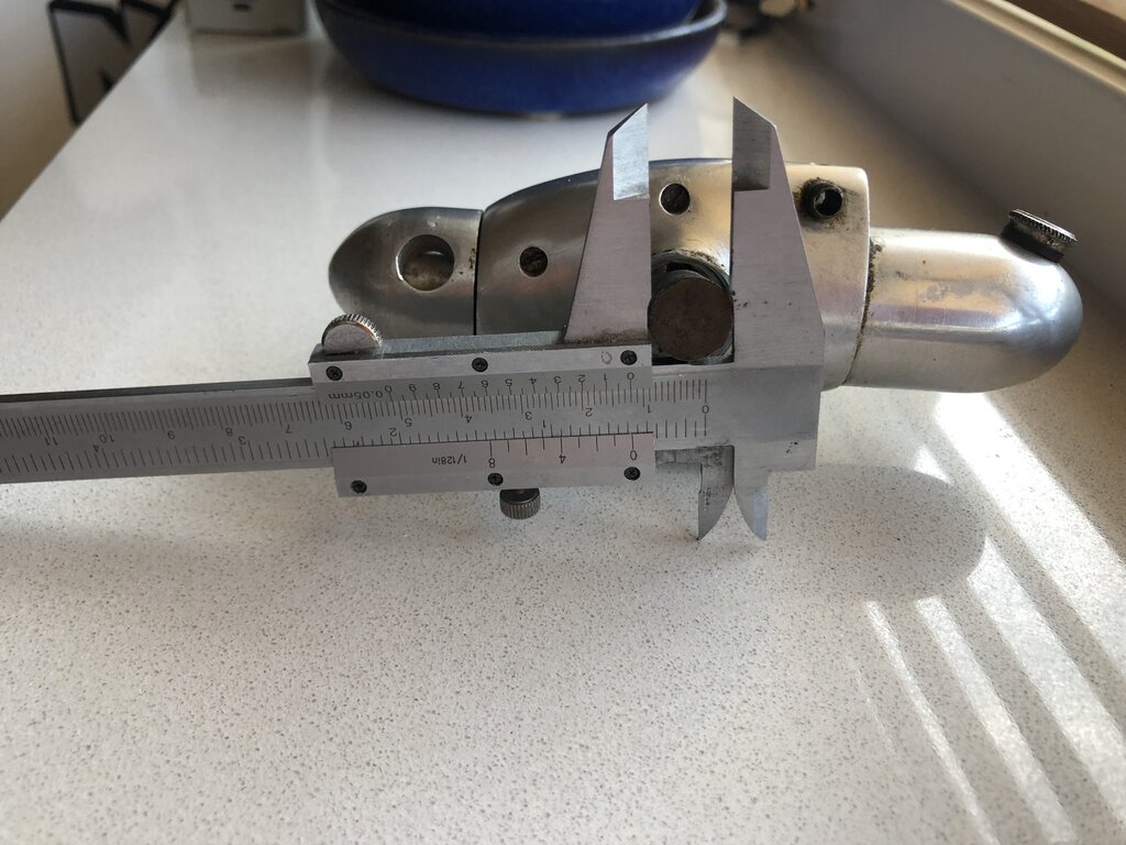

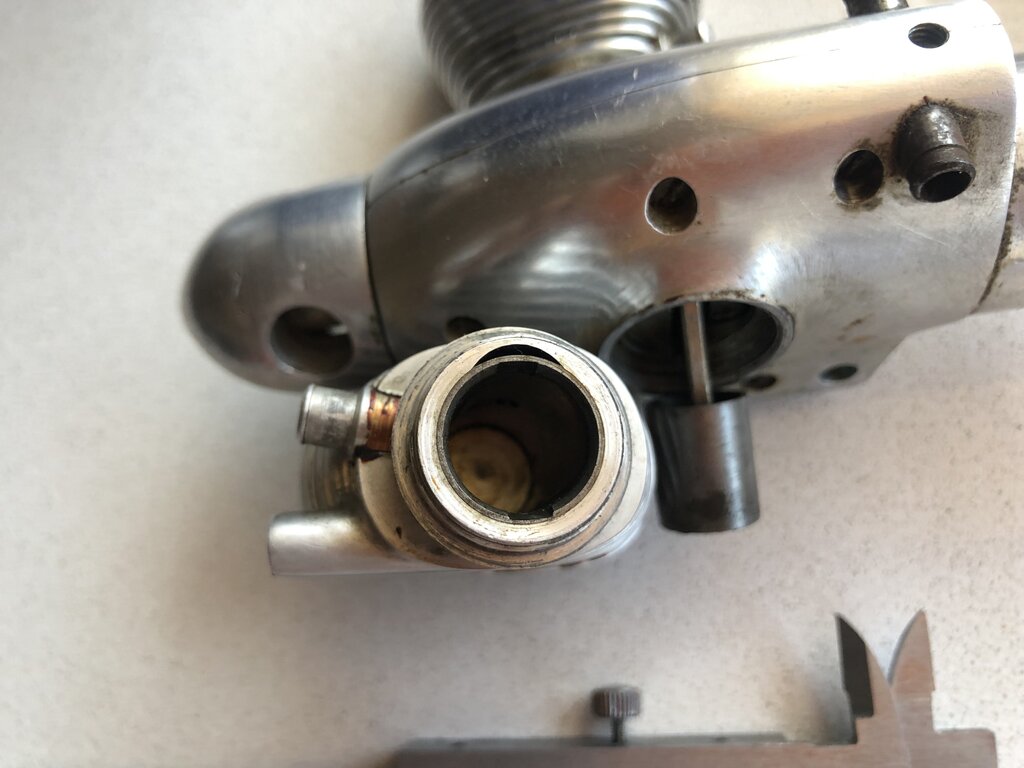

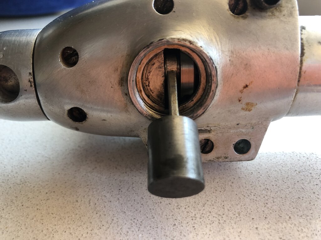

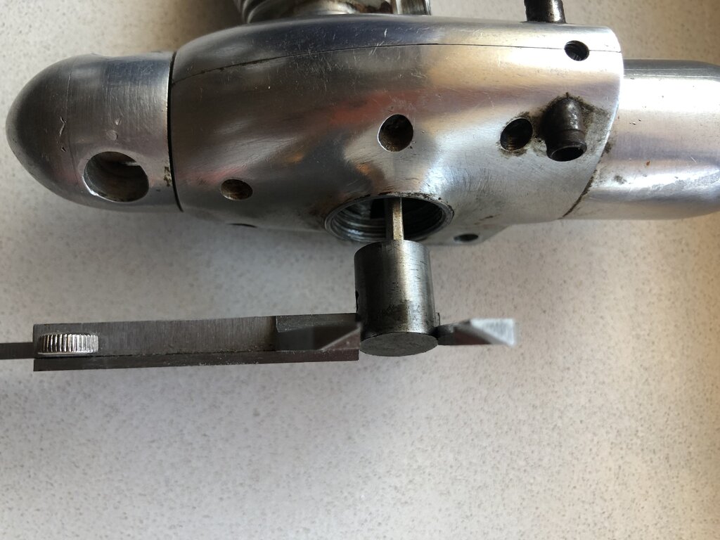

Raczej sucho i wyglada na NIELATANY ( ten brud widoczny na zdjeciach , to raczej brud "ogolny" technologiczny ) . Pozwolilem sobie WYKRECIC ( tak , tak : cylindry sa WKRECANE ! )  jeden cylinder ( sa dosyc luzno Pawel , wiec sie o nic nie obawiaj ) . Te tloczki to malutkie jakies .....
Maja srednice okolo 13 mm ( na zdjeciu sie suwmiarka obsunela i pokazuje 12 , ale jest 13 )  ,  a dlugosc ca 17 mm.

P.S. Wiesz cos moze o Pawla ( NASZYM ? ) boxerku ?
Nie wyglada na rzecz seryjna , ale z drugiej strony , to bardzo profesjonalnie "odlany" i wykonczony ?
Żadnych szczegółów nie znam, widziałem gdzieś ten silnik, nic więcej. Bardzo charakterystyczny i piękny silnik, jeszcze raz gratuluję :)
