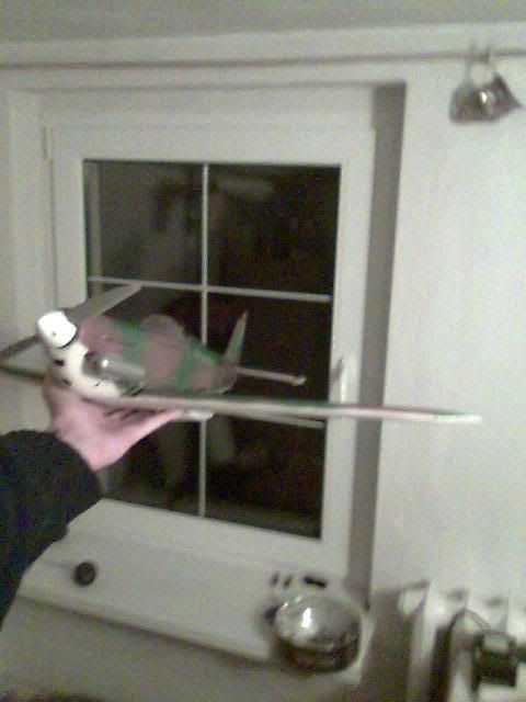

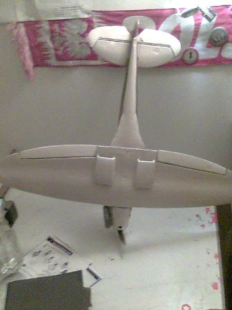

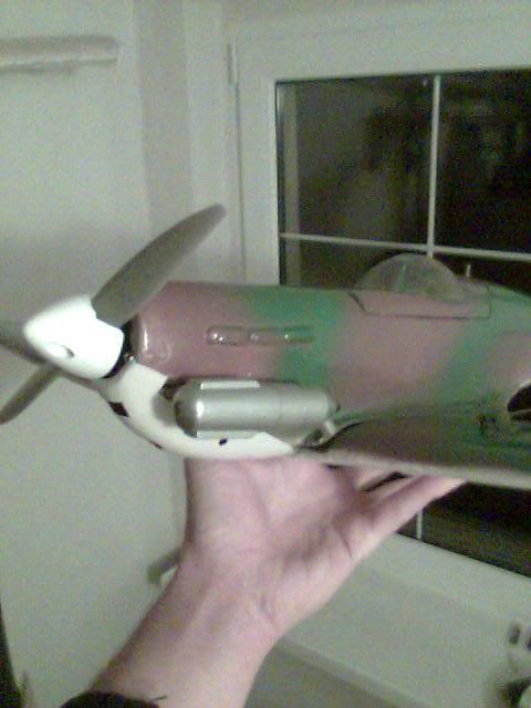

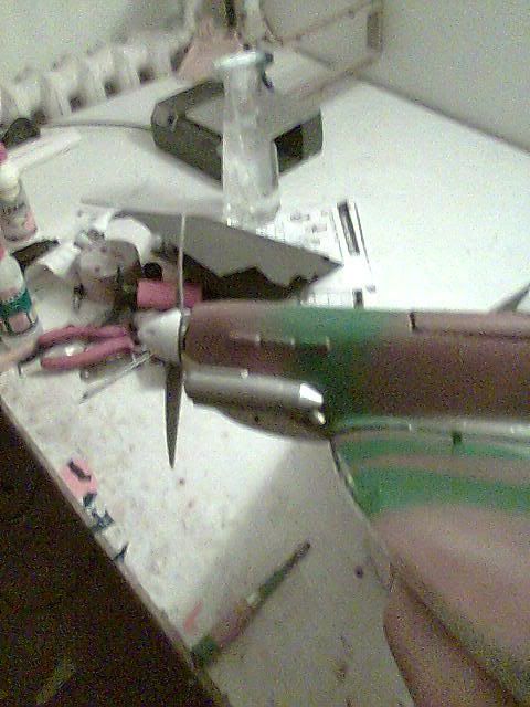

No i silnik oraz popychacz gazu zamontowane :)
teraz tylko zamontowac serwa SW,SK i gazu , bak paliwka i model gotowy do oblotu.
A ze zanim paczka dojdze to pewnie jeszzce z 2-3 dni mina to spokojnie sobie zrobie galanterie :)

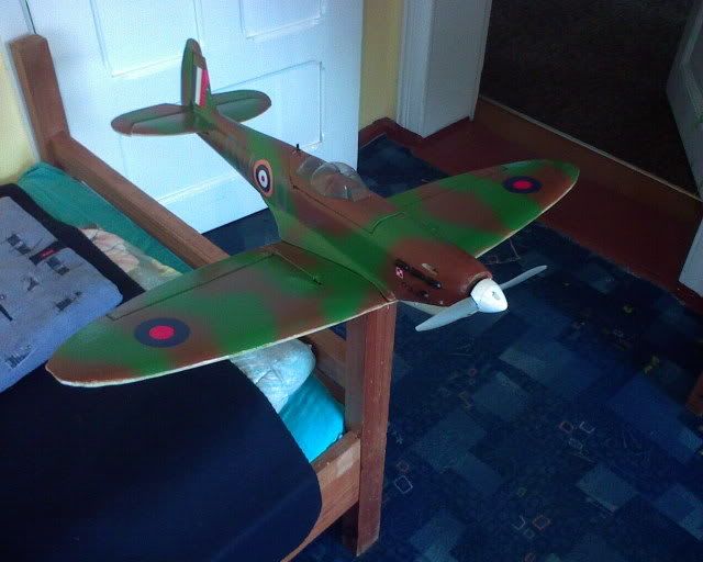

Model sie prezentuje tak :)
  • Odpowiedzi 197
  • Dodano
  • Ostatniej odpowiedzi

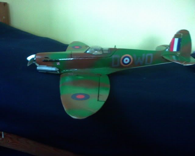

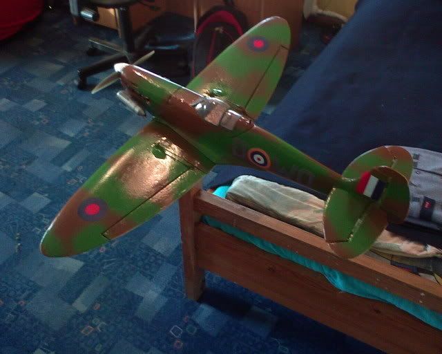

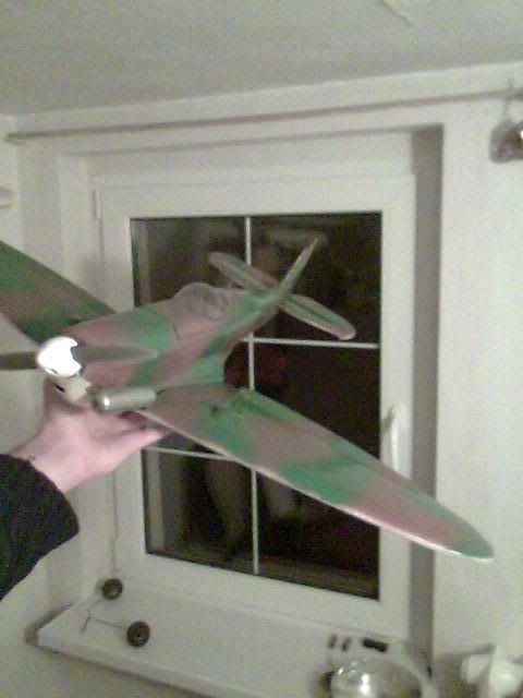

Ten brązowy szczerze Ci powiem na mój gust ochydny jest :twisted:
Ale to może być wina fotki, wziął byś zaczął robić te klatki w lepszej jakości :mrgreen:
Ale silnik to że tak powiem zaje.iście pasuje :D

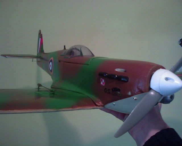

Gdybym mial aparat to bym zrobil pozadna sesje fotograficzna a tak poprostu rzucam miesem....:/ fotki przeklamuja - brazowy jest idealny... za tp zieloty niminalnie za jasny...:/ Dzisiaj czas na poprawki no i na zrobienie naklejek :)

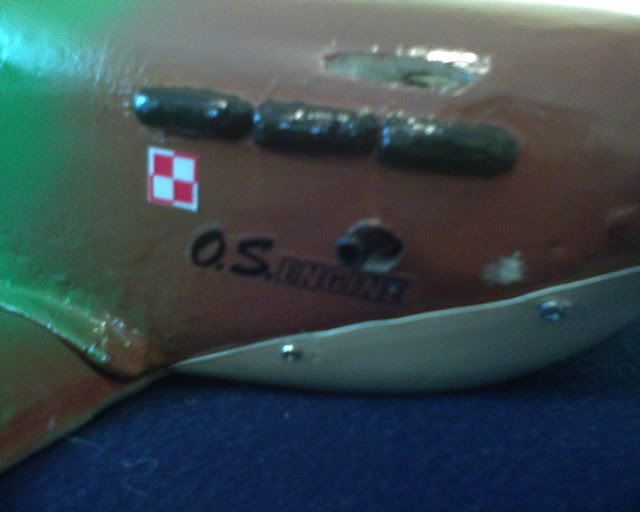

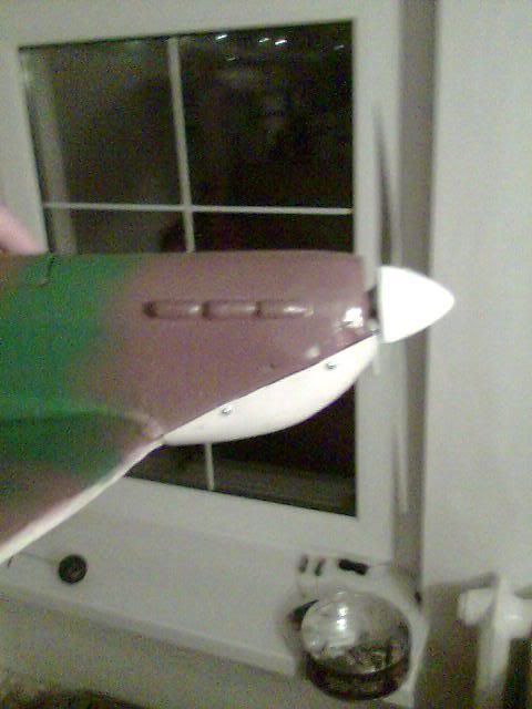

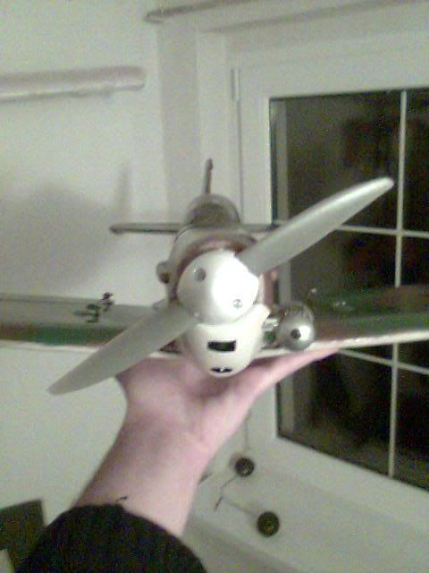

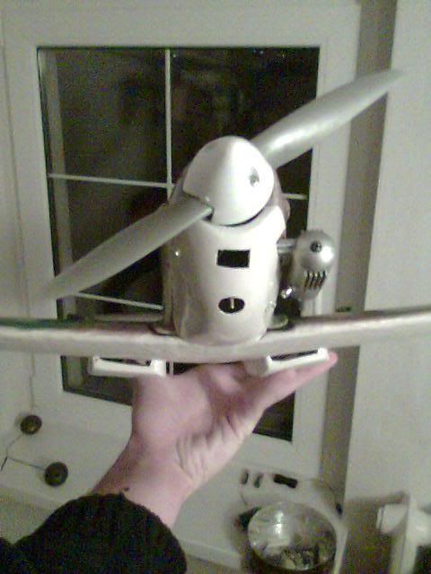

Widze Karem ze dokladnie ogladasz fotki :) Z chlodzeniem jest niestety nieciekawie... sa 2 wloty powietrza - na gaznik o szerokosc ok 2cm i wys ok 1cm i potem na swiece o promieniu ok 1cm.... To chyba za malo... Wrazie czego mam przygotowane juz otwory powyzej "wydechow" wystarczy tylko wyciac papier...
Zrób przynajmniej jakiś wylot, bo tak na pewno nie będzie cyrkulacji powietrza.
Edit
Powiększ ten na świecę i będzie wylot; możesz też mniej dokładnie spasować wyprowadzenie tłumika (nie będzie widać).
No niestety chyba bede musial zrobic wylot.... zeszpece troche wyglad.. ale jak mus to mus...

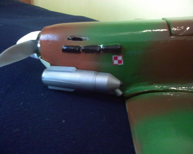

Z tego co mowicie ze na 55ml powinno mi starzyc na 7 minut na pelnym gazie wiec ok 10 na "proporcjonalnym" uzywaniu gazu :) To wystarczy :) pozatym model bede mial o 50g lzejszy co przytego typu modelu daje duza roznice :) Zapewnilem juz odpowiednie chlodzienie :) - powiekszylem dziure na swiece oraz u gory (nad "wydechami" ) spowrotem otworzylem juz wczesniej przygotowane otwory (spoedziewalem sie tego i wczesniej wypalilem w styropianie dziury pasujace do wydechow) .Teraz o chlodzienie sie nie martwie :)

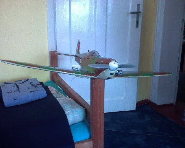

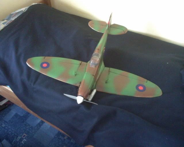

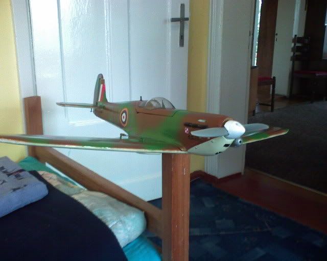

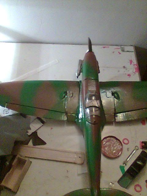

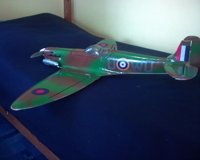

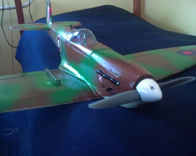

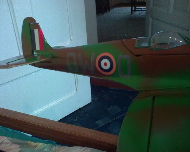

No i model juz 99% skonczony... :)
Model calkowicie pomalowany, oklejony wsadzone serwa. Brakuje tylko baku... :/
Prezentuje sie tak :
Te wyloty trochę maławe, 90 stopni to raczej marzenia dla tego silnika... Skrzydło się trzyma na śrubę? Obawiam sie destrukcji... No ale rozumiem że stawiasz na wygląd.
Model całkiem ładny, jak dla mnie trochę nie pasuje naklejka os-engines. Może raczej RR engines?
