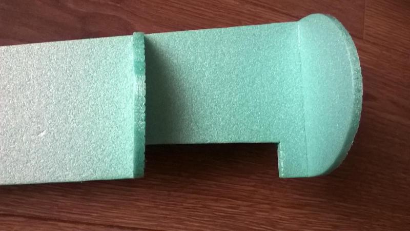

extra22 Opublikowano 21 Marca 2014 Opublikowano 21 Marca 2014 witam ponownie skrzydło mam już zrobione w podobny sposob jak profil kmf ale jeszcze uzupełniłem depronem i szlifowałem na oko skrzydło będe mógł demontować w sumie wyszło nieżle bo ostatnio rozczarowałem sie moim fokerem gdy by on miał skrzydła z profilem a nie płaskie dechy z depronu kilka fot 1
extra22 Opublikowano 22 Marca 2014 Opublikowano 22 Marca 2014 fokker fajny by byl gdyby nie te skrzydła ale tak to ok oklejony jest folia z papierniczego 7zl duzy arkusz i ma fajny klej trzyma sie super może troche ciężka pzl tez tym okleje:)

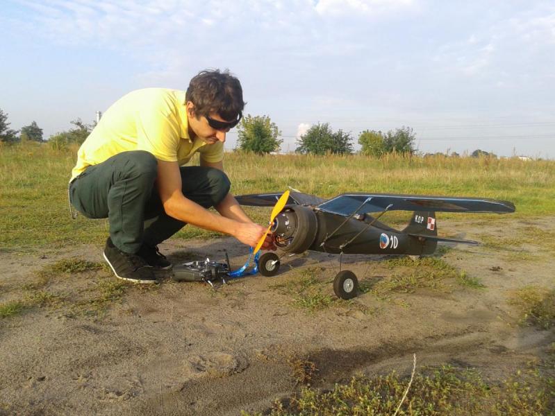

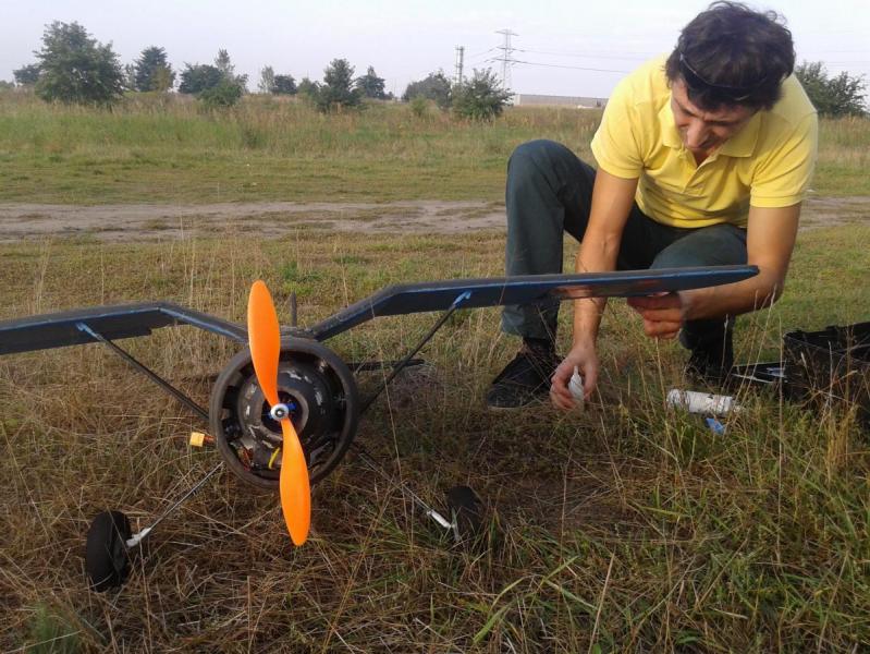

mankoot Opublikowano 31 Marca 2014 Opublikowano 31 Marca 2014 Mój poleciał, tym razem w malowaniu, trochę ciężki na tył, ale dawał radę http://youtu.be/PpuBTd8ea6w
robertus Opublikowano 31 Marca 2014 Autor Opublikowano 31 Marca 2014 Napęd ten sam, bo tak jakby szybszy był? Lądowanie z telemarkiem
mankoot Opublikowano 31 Marca 2014 Opublikowano 31 Marca 2014 http://www.hobbyking.com/hobbyking/store/__28765__hextronik_dt900_brushless_outrunner_900kv.html, śmigło 13x4 podroba apc. 1500g do lotu, z pakietem 2200 Osłona silnika jest tak wielka, ze mniejsze śmigło prawie nie wystaje poza Spróbuje jeszcze z 12x6 moze sie co poprawi. Odejmowane skrzydło nie jest tak elegancko odejmowalne, jak miało być, więc jechaliśmy tak :
robertus Opublikowano 31 Marca 2014 Autor Opublikowano 31 Marca 2014 Taki sam silnik jak mam w Tomahawku. Jak silnik się nie grzeje to zostaw. Ja mam 11x6 i jak ostro latam to silnik jest bardzo ciepły, ale uzwojenia jeszcze dają radą. Ty masz silnik lepiej chłodzony.
mankoot Opublikowano 31 Marca 2014 Opublikowano 31 Marca 2014 Zastanawiam sie jeszcze, czy nie odciąć całej osłony silnika, wstawić stożek, "cylindry" i na to osłonę, moze opór czołowy się zmniejszy..
robertus Opublikowano 1 Kwietnia 2014 Autor Opublikowano 1 Kwietnia 2014 Nie wiem, czy dużo zyskasz tą operacją.
Bartek Piękoś Opublikowano 1 Kwietnia 2014 Opublikowano 1 Kwietnia 2014 Ja właśnie m. in. podobną przeróbkę robię teraz w Corsairze. Nie wiem o ile zmniejszy się opór, ale zmniejszy się na pewno. I tego się trzymam.
mankoot Opublikowano 22 Września 2014 Opublikowano 22 Września 2014 Już ją miałem wyzłomować, ale postanowiłem spróbować jeszcze raz .... przerobiłem przód, owiewka silnika jest teraz z depronu podklejonego bandażem z włókniny , zakładana "na wcisk" na "cylindry". Silnik dostała ten http://abc-rc.pl/ABC-Power-4023-850KV smigło 12x6 SF i w końcu dawało radę lecieć na "pół gazu"

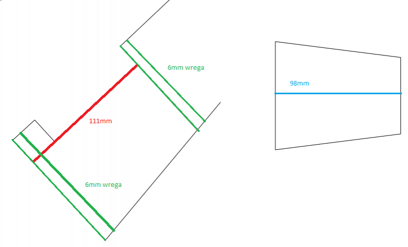

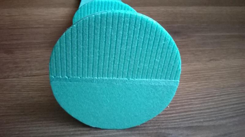

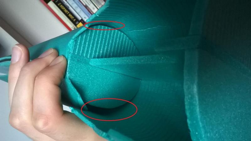

Adampl Opublikowano 16 Marca 2015 Opublikowano 16 Marca 2015 Hej, właśnie buduje ten model i niestety ugrzęzłem. Do tej pory wyciąłem cześć ogonowa i zacząłem ja sklejać i tu pojawiły się problemy: Pomiędzy dwoma przednimi wręgami musze zamontować „wspornik” (nie wiem jak ta cześć nazwać) i okazało się, że jest luz ponieważ odległość pomiędzy dwoma wręgami to 107mm a ta cześć ma 98mm. Widzę tutaj 2 opcje pierwsza źle zamontowałem drugą wręgę, ale bazowałem na zrzutach ekranu i dziwnie by było mieć górna cześć wręgi w powietrzu. Druga opcja jest taka, że załączone plany są nie poprawne – wątpię bo trochę osób już zbudowało ten model. Przy próbie nałożenia poszycia okazuje się, że brakuje mi 5mm na przedniej wrędze aby domknąć poszycie, a na 2 wrędze poszycie odstaje o około 5mm z każdej strony wręgi. Wcięcia w poszyciu pasują do wręgi 1 i 2. Pierwszy problem jest łatwy w naprawieniu jednakże martwi mnie ten 2 z poszyciem. Co mogłem zrobić nie tak? Sprawdziłem wymiary wyciętych elementów zgodnie z pdfem i sketchupem i mam takie same.
robertus Opublikowano 16 Marca 2015 Autor Opublikowano 16 Marca 2015 Poszycie ogona jest z podkładu 3mm
Adampl Opublikowano 16 Marca 2015 Opublikowano 16 Marca 2015 tak zgadza się 3mm Edit: jutro zrobię fotkę.
