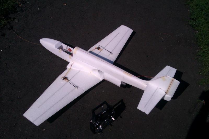

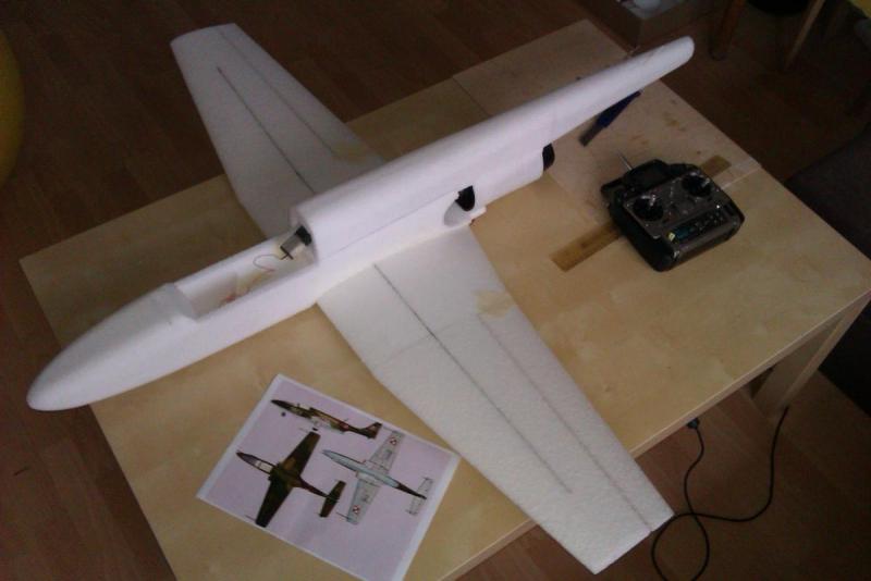

pilot71 Opublikowano 21 Września 2012 Opublikowano 21 Września 2012 Witam, postanowiłem zbudować sobie odkurzacz z edf-em no i padło na iskrę. Kilkadziesiąt wypitych kaw, wiadro epp i po czterech dniach była gotowa do lotu. Co prawda jeszcze nie pomalowana ale lata

Viper Opublikowano 21 Września 2012 Opublikowano 21 Września 2012 Super. Wycinana samodzielnie? Jakie wyposażenie i rozmiary?

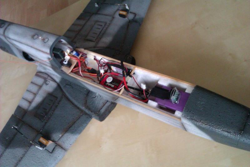

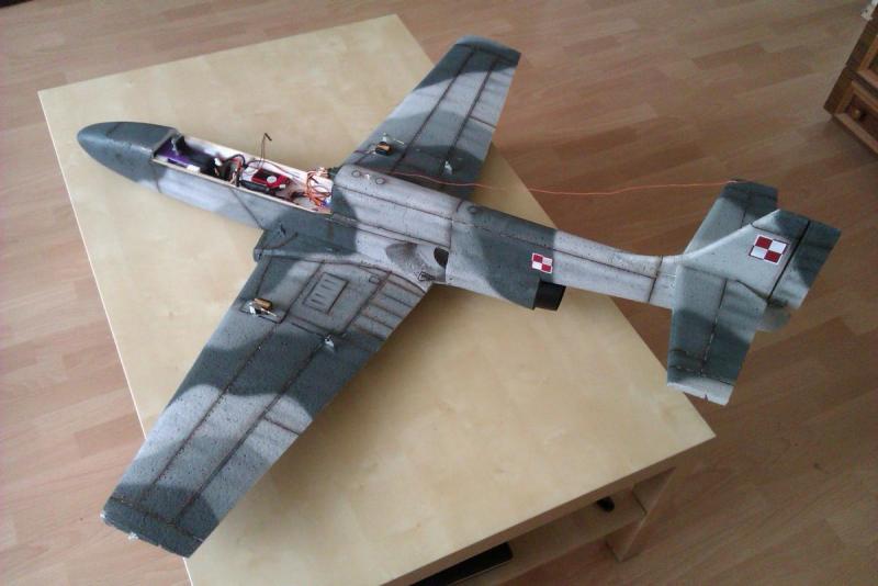

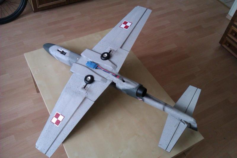

pilot71 Opublikowano 21 Września 2012 Autor Opublikowano 21 Września 2012 Doszło jeszcze oświetlenie, wydłużyłem kabinę do dwuosobowej, zamontowałem chowane podwozie i na koniec pomalowałem, efekt na dzień dzisiejszy jest taki:
pilot71 Opublikowano 21 Września 2012 Autor Opublikowano 21 Września 2012 Wycinanka z własnego warsztatu, miałem rysunki w trzech rzutach, lata jak fun fly trudno ją przeciągnąć a waży trochę ponad kilogram wyposażenie: edf 64 + regulator(jaki nie wiem) wysokość - HS 81BB+ kierunek - HS 55 lotki - SAVOX SH 0350 pakiet zasilający 4S 3300 lub 3600 (latam na jednym i drugim) wystarcza na 6 min + ok 1,5 min zapasu na lądowanie oświetlenie Air Light V3 które zasilam osobnym pakietem 600mAh 2S wymiary: rozpiętość 1200mm długość 1260mm waga: ponad kilogram, dokładnej wagi nie znam

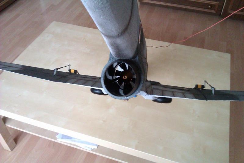

krzpob Opublikowano 21 Września 2012 Opublikowano 21 Września 2012 Szkoda, ze wloty powietrza, nie funkcjonuja jak w oryginale.
pilot71 Opublikowano 22 Września 2012 Autor Opublikowano 22 Września 2012 na szczęście w locie nie rzuca się w oczy, żeby wloty powietrza działały musiały by być nienaturalnie duże ze względu na grubość ścianek z epp. Już się o tym przekonałem budując inny model z tunelem schowanym w środku. Ciągu z tym samym wyposażeniem i MNIEJSZĄ wagą miał jak na lekarstwo, zrobiłem nim tylko jeden lot.

robertus Opublikowano 13 Grudnia 2012 Opublikowano 13 Grudnia 2012 Chciałbym zrobic jakiś edf. Czy montując edf w kadłubie trzeba na coś zwracać uwagę? jest przy edfach pojęcie skłonu, czy też wykłonu?
Wojtass_nt Opublikowano 13 Grudnia 2012 Opublikowano 13 Grudnia 2012 Chyba nie. Z tego co wiem to musi być wklejona idealnie prosto względem kanału wylotowego.
paulusr Opublikowano 13 Grudnia 2012 Opublikowano 13 Grudnia 2012 Tak trzeba wkleić prosto - ale nie jest to czynność wymagająca szczególnej uwagi. I tak dużo większy wpływ ma kąt ustawienia samej dyszy. I tutaj zwykle zostawiam sobie możliwość regulacji - nawet kilka mm może zmienić zachowanie modelu np. przy dodaniu gazu. Bardzo ważny jest też kształt dyszy tzn. przekroju samego wylotu. Nawet mała deformacja (np. spłaszczenie) może zmienić kierunek wektora ciągu. Zwykle stosuję jakiś "ustalacz" - krążek z balsy. I prosto względem osi samolotu i z zerowym kątem zaklinowania.. nie wlotu - bo z tym bywa różnie.
