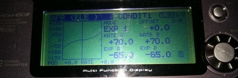

Jestem posiadaczem MC-20 od kilku tygodni. Testuję sobie możliwości tego radyjka i chciałbym zadać pytanie kolegom, którzy znają ten nadajnik już od dawna i potrafią na nim ustawić "wszystko". Chodzi mi o niesymetryczne ustawienie EXPO. Aby dużo nie tłumaczyć załączam fotkę. Tak to wygląda na mojej starej Futabie FC-28 tam robi się to w bardzo prosty sposób na ekranie EXPO. W MC-20 nie widzę takiej możliwości. Przepraszam za paprochy. ;-)
tylko dookoła. Ustawiamy Witrualny przełacznik (C1-C8) na główny kanał który chcemy zmieniać - lotki czy wysokość. I ten wirtualny  przełącznik przełącza nam wielkość wychyleń i expo po przejściu na druga połówkę. Opisane jest to w instrukcji pod tytułem Asymmetric setting of Dual Rate and Expo
Uff. Ustawiłem. Ale faktycznie dookoła i to kilka razy. A w instrukcji polskiej do MX-20 chyba tego nie ma. Dziękuję za pomoc.
