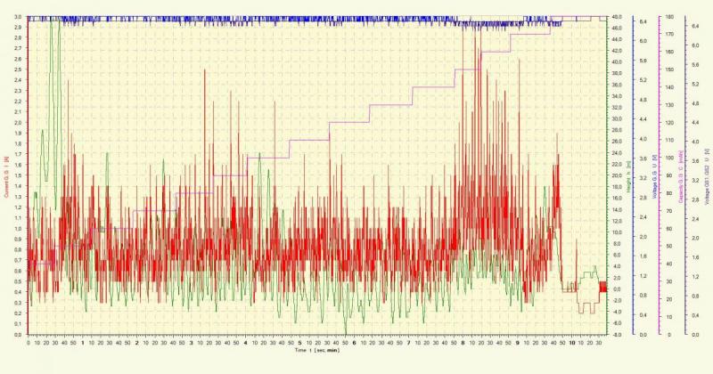

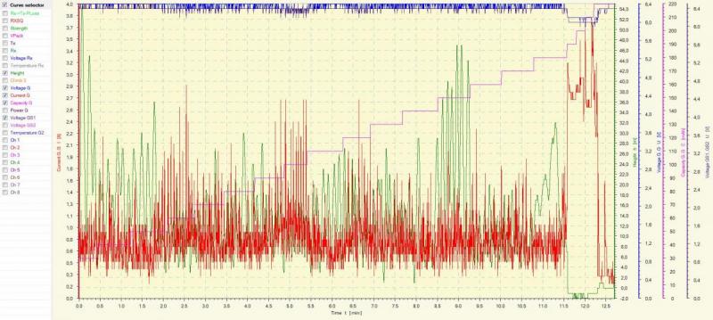

cZyNo Opublikowano 2 Lutego 2014 Opublikowano 2 Lutego 2014 Stosunkowo ciężki model (4200g), szybki przelot przy wiaterku 25m/s, krótkie dźwignie serw (5-6mm) - przy szybkich i dynamicznych zwrotach pobór prądu (przez model) impulsowo (szpilki 200-300ms) wzrasta do 2,7A.
cZyNo Opublikowano 21 Lutego 2014 Opublikowano 21 Lutego 2014 ciąg dalszy zabaw LDS - trawka weszła pomiędzy klapę a lotke po wylądowaniu. Pobór prądu ciąłgy...3,8A. Trwa to tyle czasu ile pilot potrzebuje na dobiegnięcie do modelu. Jakby tak trawka weszła pomiędzy drugą lotkę i klapę to mamy drobne 8A w systemie Możliwe ze bez indywidualnych becow pobór prądu był by większy.Ale nie bede sprawdzał.

cZyNo Opublikowano 9 Kwietnia 2014 Opublikowano 9 Kwietnia 2014 a dziś Toxic z LDSem latał szybko. Nigdy jeszcze tak szybko nie latałem. A wiaterek tylko 10-13m/s. I na logach wszystko pięknie widać. Prąd szaleje Enelopy nie były by szczęśliwe.

cZyNo Opublikowano 10 Kwietnia 2014 Opublikowano 10 Kwietnia 2014 W spokojnym locie nie powinno być dużych róznic. Ale...sprawdź nawet organoleptycznie jaką sile potrzebujesz to wychylenia steru (głownie chodzi mi o lotkę) w takim modelu a'la Toxic o 15-20mm w górę przy krótkiej i długiej dźwigni przy tej powierzchni sterowej. W pewnym momencie opory mechaniczne mechaniki mocowania płatów zaczynają być znaczące w ogólnym rozkładzie sił. Zauważ że występują bardzo duże piki (do 3A) przy ostrym zwrocie gdzie w ułamku sekundy położenie płaszczyzn zmienia się i prawie ze skrajnych pozycji. W modelach z dłuższymi dźwigniami pików prądu o tak dużym natężeniu brak. I to nie tylko moja obserwacja że model pobiera więcej prądu przy LDSie. Zerknij np fora niemieckie. Ale ja to sobie zmierzyłem
Gość Jerzy Markiton Opublikowano 10 Kwietnia 2014 Opublikowano 10 Kwietnia 2014 Czyli nie LDS tylko krótka dźwignia na sterze. LDS tylko poprawia te niekorzystną cechę przez skrócenie dźwigni na serwie ? - Jurek
Czaro Opublikowano 10 Kwietnia 2014 Opublikowano 10 Kwietnia 2014 Co się stało między 8, a 9 minutą lotu, kiedy wzrosła wysokość lotu i prądy? Jeśli przy LDS są większe pobory prądu, znaczy że taki system ma inne przełożenie na dźwigniach. Gdyby założyć, że przełożenie napędu z zastosowaniem krótkich dźwigni jest takie samo jak przełożenie z zast. długich dźwigni, to prądy w oby przypadkach byłyby takie same, bo moment generowany przez serwo byłby taki sam. Różnica byłaby tylko w sile na popychaczu.
cZyNo Opublikowano 10 Kwietnia 2014 Opublikowano 10 Kwietnia 2014 Czyli nie LDS tylko krótka dźwignia na sterze. LDS tylko poprawia te niekorzystną cechę przez skrócenie dźwigni na serwie ? - Jurek Najpierw trzeba zadać pytanie czemu akurat LDS. Ano z kilku powodów - napęd ma się mieścić w skrzydle gdzie ilość miejsca wynosi 10-11mm przy lotce, aby zachować precyzje napędu i jak najmniejsze luzy. Aby to dobrze działało w pełnym zakresie ruchu serwa to wymagane jest skrócenie dźwigni serwa i pow. sterowej. Jurku - zmodyfikuj obliczenia książkowe przez dodanie siły oporu zawiasów. Zobacz co uzyskasz skracając dźwignię. Krótsza dźwignia to większa siła potrzebna do wychylenia, plus coraz większa procentowo siła potrzebna na pokonanie oporów mechanicznych. Co się stało między 8, a 9 minutą lotu, kiedy wzrosła wysokość lotu i prądy? Jak to co Czarku! Model zaczął latać jak szalony - to było niesamowite. Nigdy mi nic bez silnika tak szybko nie latało. Wcześniej przeprowadzałem drobne testy i regulacje. A potem zacząłem latać w troszkę inny sposób niż zwykle. Wręcz przeczący mej intuicji. Ale to było to. Następnym razem będę się temu dalej przyglądał. Widać ostatnio za dużo latałem Respectem, a Toxic jest głodny powietrza
