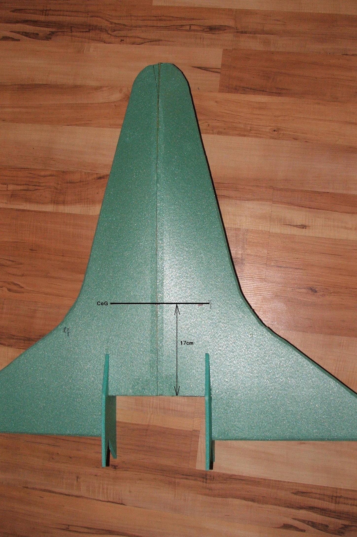

robertus Opublikowano 14 Października 2012 Autor Opublikowano 14 Października 2012 Ktoś podpowie jak wyliczyć środek ciężkości?
kmada Opublikowano 14 Października 2012 Opublikowano 14 Października 2012 Podobny zarysem do Concorde'a, może nałożyć dwa plany na siebie?
Lord Rzeźnik Opublikowano 14 Października 2012 Opublikowano 14 Października 2012 Ew. uprościć obrys połówki na 2 trapezy, żeby win_schwer to przemielił , a później wyregulować ? Dobrze by było porzucać jeszcze pustą i lekką skorupę, to zniszczeń nie będzie .

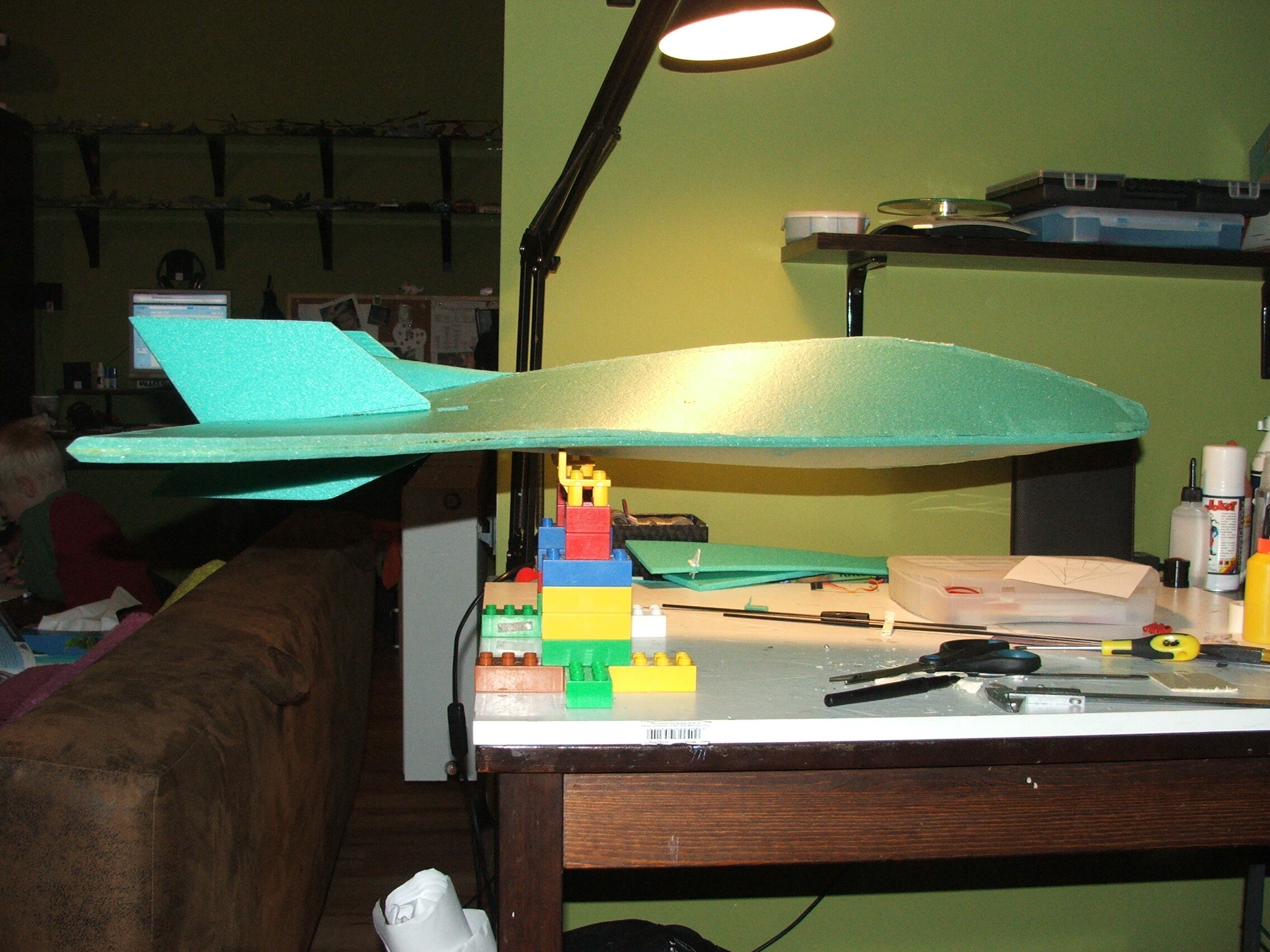

robertus Opublikowano 14 Października 2012 Autor Opublikowano 14 Października 2012 Skorupkę o dziwnych kształtach zawsze rzucam na pusto. W programie, który liczy CG na podstawie obrazka wychodzi mniej więcej tak A oto i testy w szybowaniu, bez dodawania wagi. Tu nie ma jeszcze lotek. Myślę, że całkiem nieźle. i bez irokeza

Lord Rzeźnik Opublikowano 15 Października 2012 Opublikowano 15 Października 2012 Co to za program do liczenia CG ?
robertus Opublikowano 15 Października 2012 Autor Opublikowano 15 Października 2012 simple ac calculator. Znajdziesz go tutaj Traktować go trzeba jedynie poglądowo
robertus Opublikowano 15 Października 2012 Autor Opublikowano 15 Października 2012 Wyznaczanie środka ciężkości 17 cm od wycięcia
