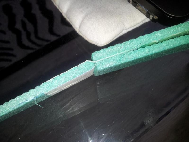

Marcin Przybyła Opublikowano 29 Kwietnia 2014 Opublikowano 29 Kwietnia 2014 Pierwszy lot zaliczony. Sterolotki miałem na 0 (zapomniałem dać ździebko w górę), wytrymowałem na max, ale dalej było za mało, także polatałem z zaciągniętym sterem wysokości... Narodziło mi się również pytanie co do położenia sterolotki. U mnie dolna krawędź sterolotki jest równo z dolną krawędzią spływu (jak na zdjęciu). Czy dać na środek, do góry, pogrubić sterolotkę, czy nie ma to większego sensu (pytanie do znawców tematu)? Przy okazji widać ślady nieudanych wyrzutów (tryb kosiarki)...
robertus Opublikowano 29 Kwietnia 2014 Autor Opublikowano 29 Kwietnia 2014 Ja mam zrobiony tak jakby spływ. Ściąłem końcówki pod kątem z obu stron, a zawiasy mam wklejone w środku, między poszyciami, górnym i dolnym. Nie wiem czy to ma jakieś kolosalne znaczenie. U Ciebie proponowałbym ściąć tą górę i powinno być lepiej. Co do lotu, to bardzo fajnie lata. Chyba mocno wiało bo miałem wrażenie, że czasem zawisa w powietrzu a nawet leci w bok A jak ze środkiem ciężkości, nie masz go za bardzo z przodu, że jak piszesz, ciągnie go w dół. Lotki powinny być tylko nieco w górę, parę klików trymerem wystarcza.
Marcin Przybyła Opublikowano 29 Kwietnia 2014 Opublikowano 29 Kwietnia 2014 Wiało dużo mocniej niż prognoza sugerowała... SC ustawiłem jak u Ciebie. Trymer wysokości miałem na max w górę i zabrakło jeszcze trochę, także co do SC wypowiem się po następnym locie, gdy da się model wytrymować. Też obstawiłem lekko przedni SC.
leonarl Opublikowano 30 Kwietnia 2014 Opublikowano 30 Kwietnia 2014 Nawet fajnie lata,ja w pierwszej delcie tez robilem wlasnie tak ze sterolotkami,ze oklejalem je z obydwu stron i wklejam w poszycie cos takiego : Wtedy zawsze masz idealnie w srodku
robertus Opublikowano 30 Kwietnia 2014 Autor Opublikowano 30 Kwietnia 2014 Mam identycznie u siebie plus delikatne ścięcie podkładów od strony skrzydła, żeby nie był taki gwałtowny schodek..
leonarl Opublikowano 30 Kwietnia 2014 Opublikowano 30 Kwietnia 2014 W moim tez jest sciete pod katem 45" ,moze slabo widac na fotce Przez to tez jest mniejszy opor ruchu lotki
robertus Opublikowano 30 Kwietnia 2014 Autor Opublikowano 30 Kwietnia 2014 W lotce tak.Chodzi mi o tą przeciwna stronę, w skrzydle. Tam też ściąłem.
