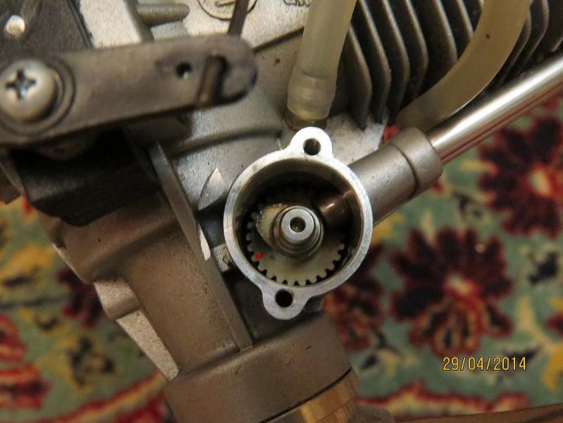

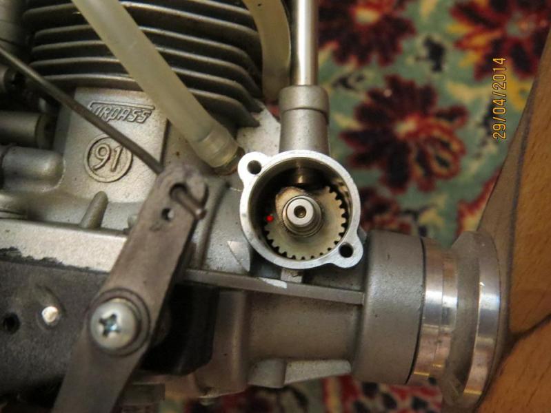

hubert_tata Opublikowano 29 Kwietnia 2014 Opublikowano 29 Kwietnia 2014 Sprawdzałem nawte rozrząd. W górnym położeniu tłoka marker na kole zębatym rozrządu powinien być w dolnym położeniu (przynajmniej według mojej wiedzy).Nie zwróciłem uwagi, gdy rozbierałem taki silniczek i właśnie chciałbym potwierdzić. Gdzie powinien być ten marker: - całkiem na dole - czy na dole, ale w przedłużeniu osi popychacza To jednak kilka stopni różnicy. Chodzi o coś takiego jak w #39 tutaj http://www.rcuniverse.com/forum/glow-engines-114/11521736-os-91-fs-surpass-problems-2.html
Irek M Opublikowano 29 Kwietnia 2014 Opublikowano 29 Kwietnia 2014 Chodzi o to w którym położeniu mają się spotkać? Bez problemu mogę to sprawdzić w ASP 80 FS. W OS 91 FS będzie trochę trudniej bo w modelu trudny dostęp ale zaraz poszukam fotkę, którą kiedyś robiłem
hubert_tata Opublikowano 29 Kwietnia 2014 Opublikowano 29 Kwietnia 2014 Irek, chodzi o te kilka stopni różnicy. Gdy masz tłok w GPZ albo DPZ (tak to się chyba nazywa), to gdzie marker (ta kropka na kole zębatym rozrządu)? Obstawiam, że w osi popychacza, ale kto wie.
Irek M Opublikowano 29 Kwietnia 2014 Opublikowano 29 Kwietnia 2014 Więc zrobiłem nowe fotki nie wiem tylko w jakiej kolejności się pokażą; Pierwsza fotka znacznik w górnym zewnętrznym położeniu Druga fotka gdy tłok jest w dolnym zewnętrznym - kropka jest wyżej niż przy GZZ
hubert_tata Opublikowano 30 Kwietnia 2014 Opublikowano 30 Kwietnia 2014 (edytowane) Ustawiłem jak na fotce (w osi popychacza) i silniczek śmiga. Dziękuję Irek. Ale za to zerwałem gwint pod świecą Edytowane 30 Kwietnia 2014 przez hubert_tata
