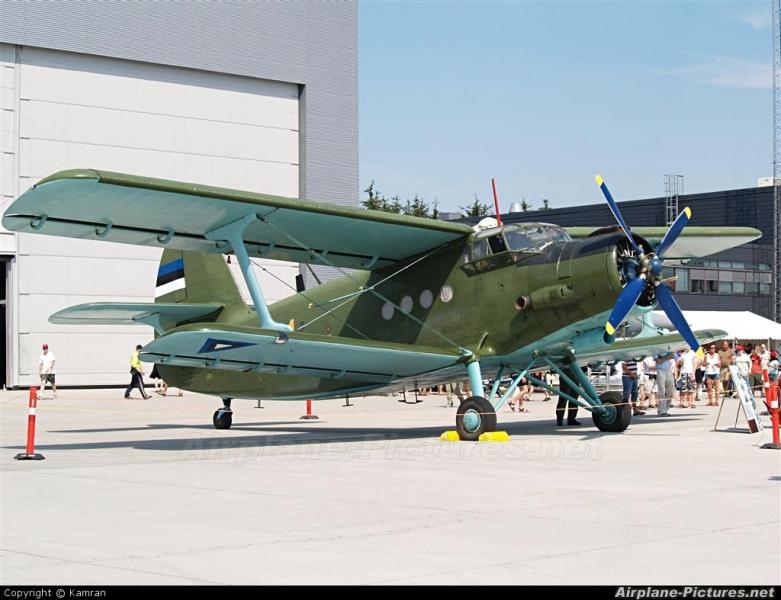

wiejski Opublikowano 7 Grudnia 2012 Opublikowano 7 Grudnia 2012 Ładny model, powiedziałbym nawet makieta. Mam nadzieje, że lata równie dobrze Tylko nie bardzo rozumiem tych dwóch śmigieł... Potrafi ktoś to wytłumaczyć?
Marcin_Rzeszów Opublikowano 7 Grudnia 2012 Opublikowano 7 Grudnia 2012 Bo Antek w orgilale ma 4-łopaty
przemo Opublikowano 7 Grudnia 2012 Opublikowano 7 Grudnia 2012 Co to tłumaczyć AN-2 ma śmigło czterołopatowe zdjęcie powinno Ci to wszystko wytłumaczyć ot co EDIT ... o kolega Marcin mnie ubiegł
robertus Opublikowano 8 Grudnia 2012 Opublikowano 8 Grudnia 2012 Jeśli chodzi o śmigło. To są dwa śmigła skręcone razem? Możesz zrobić fotkę z bliska?

szirokez Opublikowano 8 Grudnia 2012 Autor Opublikowano 8 Grudnia 2012 Jeśli chodzi o śmigło. To są dwa śmigła skręcone razem? Możesz zrobić fotkę z bliska? Tak jak na zdjęciu, sa dwa zamocowane razem, nie wyobrażam sobie modelu antka z dwoma łopatami, to profanacja . Niektóre typy śmigieł czasem trzeba zeszlifować z grubości łoża bo na piaście brakuje gwintu aby je przykręcić. Trzeba uważać na geometrie (równoległośc powierzchni na których stykają sie śmigła i piasta) i nie wolno osłabić zbytnio tego wrażliwego na moment obrotowy miejsca. Najprościej zakupić cztero-łopatowe ale jak na razie na rynku nie ma z czego wybierać są słabej jakości, chyba że słabo szukam

Marcin K. Opublikowano 8 Grudnia 2012 Opublikowano 8 Grudnia 2012 Jest tak samo wydajne tylko ze musi byc mniejsze. Przyjęło sie ze przy kazdej lopacie wiecej zmniejsza sie wielkość o cal
