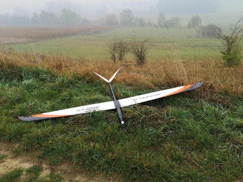

Tomek3D Opublikowano 29 Października 2019 Opublikowano 29 Października 2019 Mój Virus miał trochę pod górkę, bo nie dosyć, że byłem w tym sezonie bardzo zajęty i nie miałem nawet kiedy latać, to jeszcze w międzyczasie kupiłem od kolegi z forum Albatrosa, więc motywacja do ulotnienia Virusa była mniejsza. W miarę możliwości coś tam jednak przy nim robiłem i dzisiaj pomimo kiepskich warunków udało mi się zrobić oblot. Wrażenia z lotu bardzo pozytywne. Model potrafi latać wolno, ale można nim też ostro poszaleć. Muszę popracować jeszcze nad wychyleniami i ogólnie trochę się do niego przyzwyczaić, ale już widzę, że jest to fajny model i na pewno dużo mnie nauczy. 1
S.Papa Opublikowano 29 Października 2019 Opublikowano 29 Października 2019 No i to jest odpowiedź. Ja swoim mikrobem latam już rok a uśmiech pojawia się na twarzy za każdym razem Wysłane z mojego Redmi Note 7 przy użyciu Tapatalka 2
