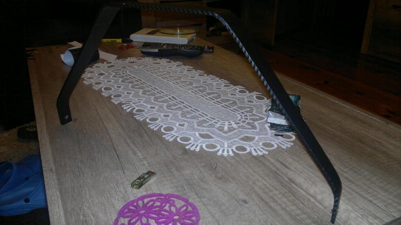

Xan86 Opublikowano 15 Stycznia 2015 Opublikowano 15 Stycznia 2015 Ja ostatnio wyginałem podwozie z płaskownika duralowego 4x40x1000 do swojegu su 50cc i wyszło tak Tu jest już wersja full carbon, oklejone folią Między imadło, a płaskownik dawałem wiertło w miejscu zgięcia, żeby nic nie pękło. Wyszło 57g cięższe w porównaniu do podwozia węglowego. 1
