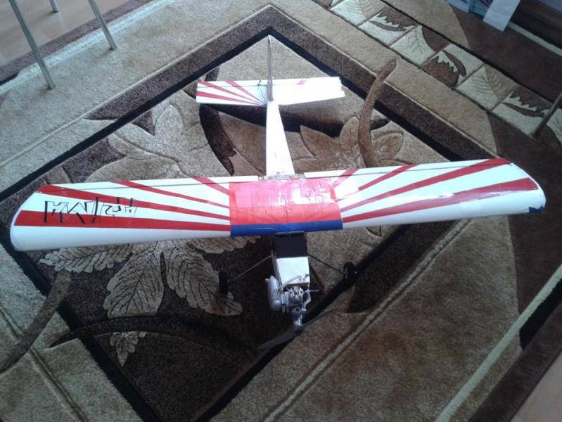

Adas Opublikowano 13 Lipca 2013 Opublikowano 13 Lipca 2013 A jak uważacie, model Prima 1400 mm rozpiętości ( no może 1375mm), waga 1950-2000gram z paliwem, silnik ASP 25 AII 4cm3, wystarczy, generalnie model gotowy do lotu, ale czekam na impuls by go ulotnić .
pietka Opublikowano 13 Lipca 2013 Opublikowano 13 Lipca 2013 Moim skromnym zdaniem na taką rozpiętość to 4 cm ciut za mało, ale nie będę się mądrzył bo nie znam danych technicznych modelu. Możesz podesłać linka do tego modelu? PJ
Irek M Opublikowano 13 Lipca 2013 Opublikowano 13 Lipca 2013 To zależy własnie od rodzaju modelu. W trenerku podobnych rozmiarów siedział OS 3,5cm i latało się prawidłowo. Potem ten sam silnik siedział w Fw-190 rozp jakieś 120cm i masie chyba ciut więcej niż 1800g wystartował samodzielnie z ziemi latał OK. Ale fabryka polecała mocniejszy MDS 28. Tak więc trudno powiedzieć, chciałem zaproponować np 6cm ale zacząłem zastanawiać się bo np w innym modelu coś ala Fokker E. o rozp prawie 160cm i masie do lotu 2400g siedział 7,5cm chociaż fabryka polecała 4-6cm. W każdym bądź razie zawsze biorę ten wyższy rozmiar z zakresu proponowanych. Wracajhąc do różnic w markach 4taktów: do ASP tej samej pojemności co OS zalecane jest mniejsze śmigło. Z ostatniej dyskusji wynikało, że do chyba Saito większej pojemn. niż OS 91 zalecane jest dużo mniejsze śmigło.
Adas Opublikowano 13 Lipca 2013 Opublikowano 13 Lipca 2013 Trenerek niecałe 1400mm rozpiętości waga 1950-2000 gram z paliwem no i ASP 4cm3 tylna regulacja. Póki co dziś sobie polatam Easy Starem.
DarekRG Opublikowano 13 Lipca 2013 Opublikowano 13 Lipca 2013 Napisz jak Ci ciągnie go ta czwóreczka? Ja bym pewnie wsadził 6,5 ccm. W super Air który jest pod 0,40 oczywiście władowałem 0,52, ale latał kozacko mimo że był ciężkawy na ryja, zwłaszcza przy starcie Ja jakos mam takiego fioła że zawsze łąduję ciut większy motor Nie przeszkadza to w tym aby polatać "makietowo" wolno i dostojnie, a zawsze jest mozliwośc żeby troche przy-szaleć gdy najdzie człowieka taka ochota
