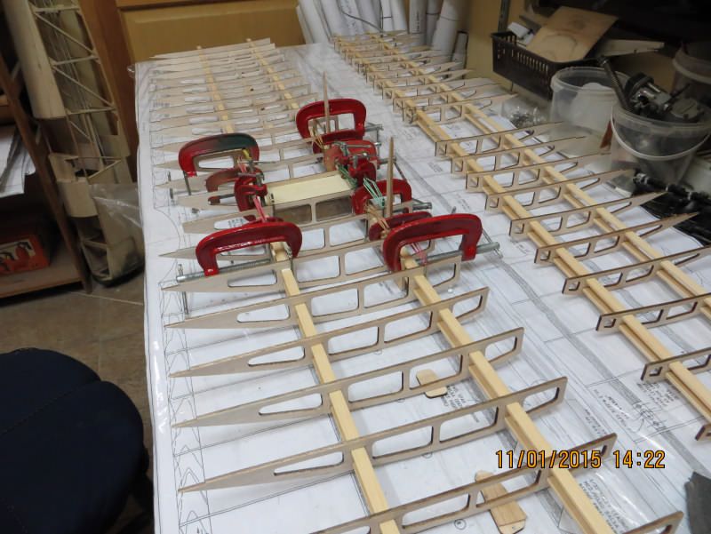

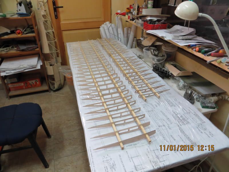

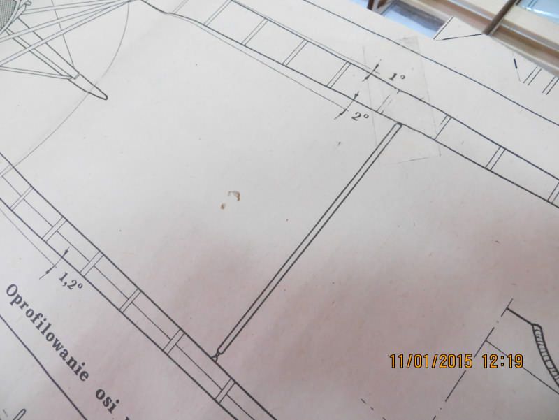

MareX Opublikowano 12 Stycznia 2015 Autor Opublikowano 12 Stycznia 2015 Popajacowałem sobie do woli przez ostatnie dwa dni i efektami tegoż zaraz się Wam pochwalę. W piątek uzbierałem gdzie się dało / a gdzie się dało to nie powiem ;)/ całe 65 PLN i w zamian za to dostałem kilkanaście gramów żeberek /nie mylić ze świńskimi/ oraz resztek pozostałych po balsowych deskach. Pierwszy raz moje "rynce" trzymały coś takiego, wypalonego ogniem piekielnym /no, laserowym dla ścisłości/ i nadziwić się nie mogłem, że tak dokładnie trzyma to wymiar. Chodzi mi konkretnie o prostokątne otwory 3 x 10 mm pod listwy dźwigarowe. Były dokładnie w wymiarze listew i wchodzić, te listwy, wchodziły, ale bardzo pasownie. Musiałem więc każdy z tych otworków bardzo delikatnie iglaczkiem potraktować, aby jednocześnie nadziać każde żeberko na cztery listewki. Zajęło mi to trochę czasu, a jak już nadziałem, to tak to było: Zaraz też zacząłem to przymierzać do kadłuba: i nawet mi się spodobało. Zabrałem się więc za lepienie. zrobiwszy sobie wcześniej odpowiednie podkładki widoczne na fotce powyżej, bo też i to skrzydełko ma nieco odmienny kształt w rzucie od frontu: U góry kąt 1o, a od dołu 2o i jakoś trzeba to osiągnąć. Gnębi mnie za to inny problem. Otóż mocowanie górnego skrzydła było jednoznacznie określone: i nie pozostawia żadnych wątpliwości, ale jak skutecznie przymocować te 3 schodzące się druty do dolnej powierzchni płata, a wcześniej, jak te trzy druty ze sobą zespolić? Będę bardzo, bardzo wdzięczny za wszelkie porady w tym zakresie. Podobnie się rzecz ma cała z pozostałymi mocowaniami do kadłuba. Tutaj jakieś pojęcie dał mi Daniel M. /Deep/ poprzez przylutowane do końcówki druta mosiężne oczko stosowane przy kablach elektrycznych. Być może takie rozwiązanie zastosuję przy mocowaniu "N-ki" między płatami. No, mam znowu o czym myśleć.

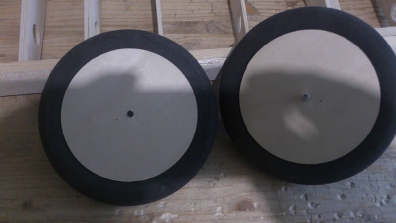

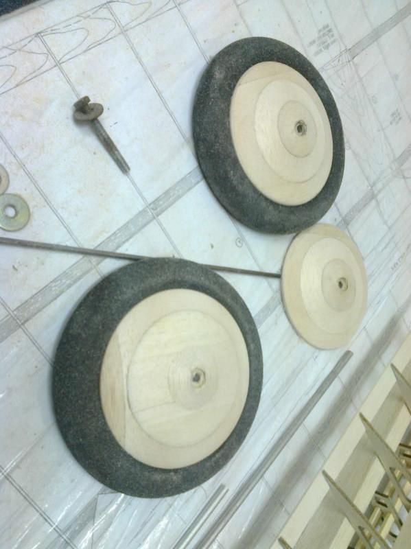

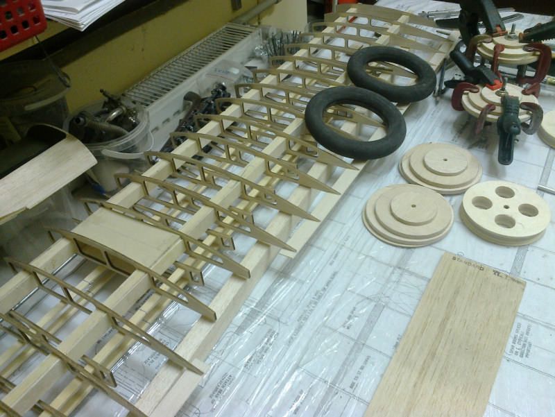

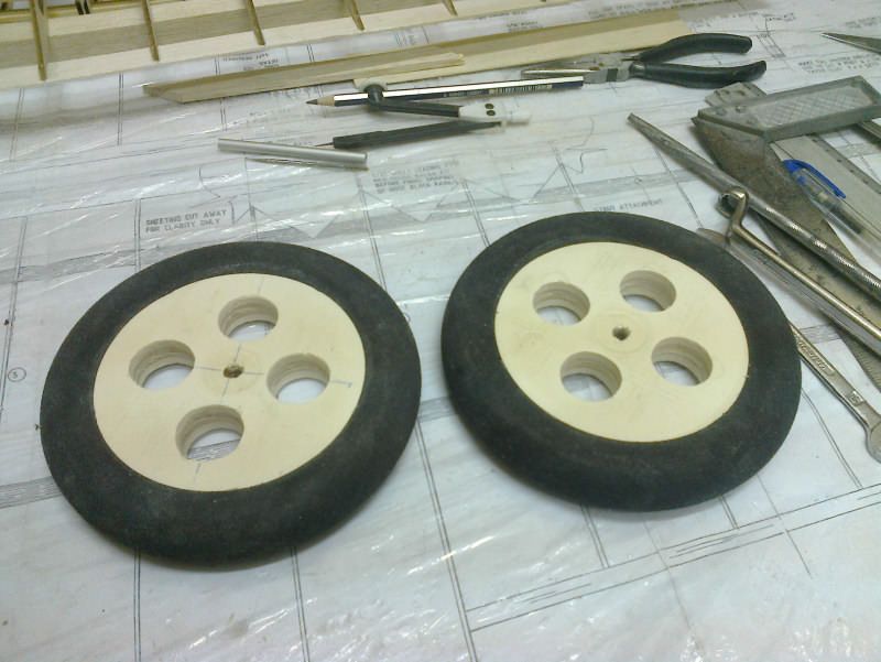

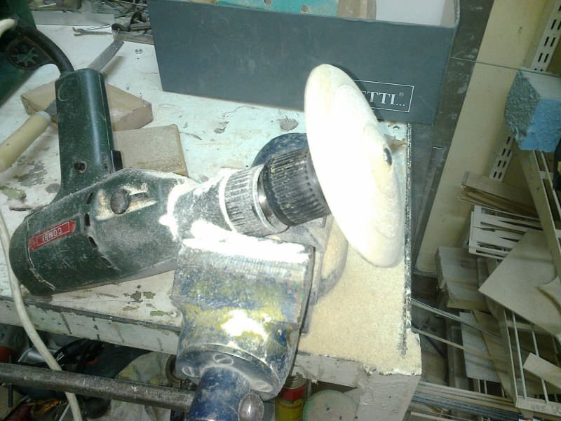

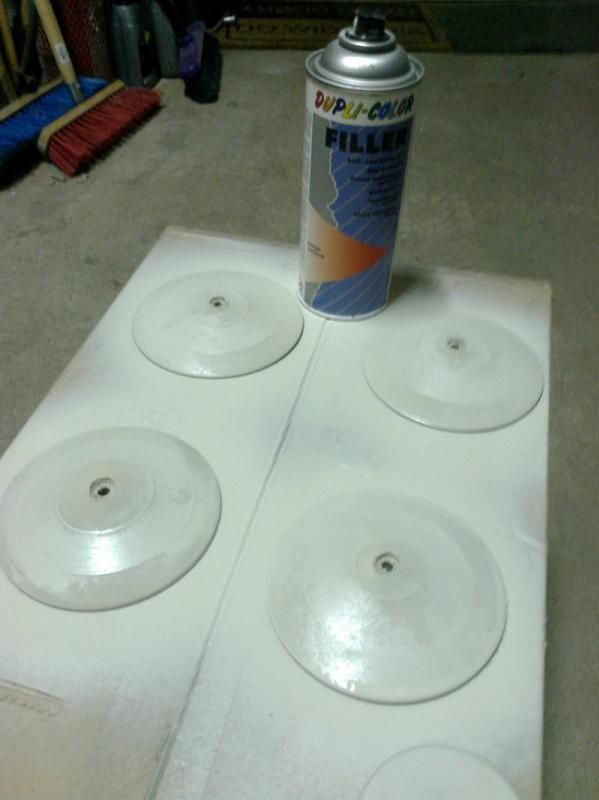

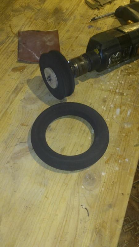

MareX Opublikowano 17 Stycznia 2015 Autor Opublikowano 17 Stycznia 2015 Miałem nadzieję, że moje "pajacowanie" wzbudzi jakiś oddźwięk, a tu cisza... No to sobie w "międzyczasie" zamiast "pajacowania" , "porestrukturyzowałem" to i owo /m.in. "wycyganiony" od Wojtka kawałek balso-sklejki/ i coś mi się tam niby udało. A zacząć jednak trzeba od efektów pracy znanego na forum producenta "oryginalnych Dunlopów", który zrobił mi takie opony: i wyciął do nich takie deski na osłony: Po tle jednoznacznie widać , kto zacz, ten "producent". Przyjechały do mnie te elementy spec. posłańcem i wizyta ta zmobilizowała mnie mocno do "restrukturyzowania" posiadanych sklejek i innych desek balsowych. Przy okazji kilka cennych uwag otrzymałem a,propos swoich "wysiłków" przy Fokkerku i bardzo dobrze... Jak już sobie powycinałem i posklejałem, to takie wnętrza kółek mi powstały: Z balsy powycinałem krążki na zewnętrzne stożki: a co powycinałem , to i posklejałem, a sklejkowe środki odchudziłem i oponki przymierzyłem. A jak już przymierzyłem "Dunlopy" to i do podwozia przymierzyć też musiałem: A skoro do podwozia, to dlaczego by i nie do modelu? No piknie śtraśnie... Działałem dalej: Nast. wziąłem się za formowanie posklejanych kółek balsowych, aby zrobić te stożki. Niezastąpiona .jak zwykle, była moja "tokarka": i kiedy już do woli posmakowałem balsowych wiórków, takie coś mi powstało: i zaraz to wstępnie zagruntowałem: A teraz piszę, zamiast nadal "restrukturyzować"...

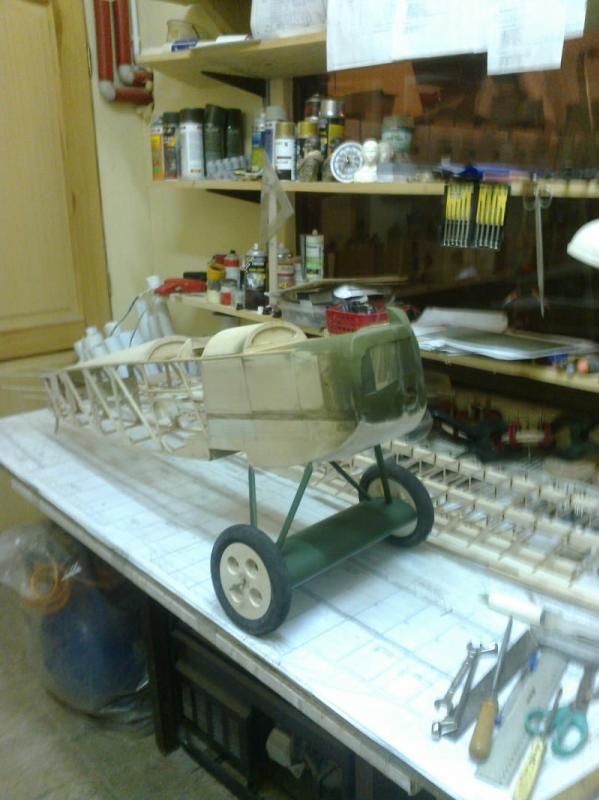

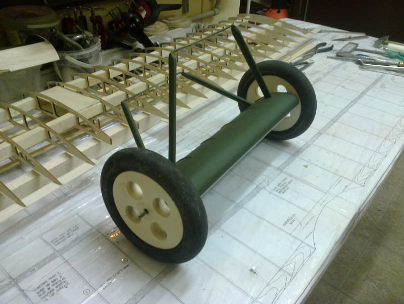

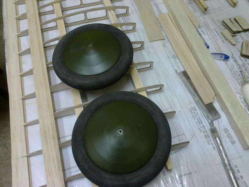

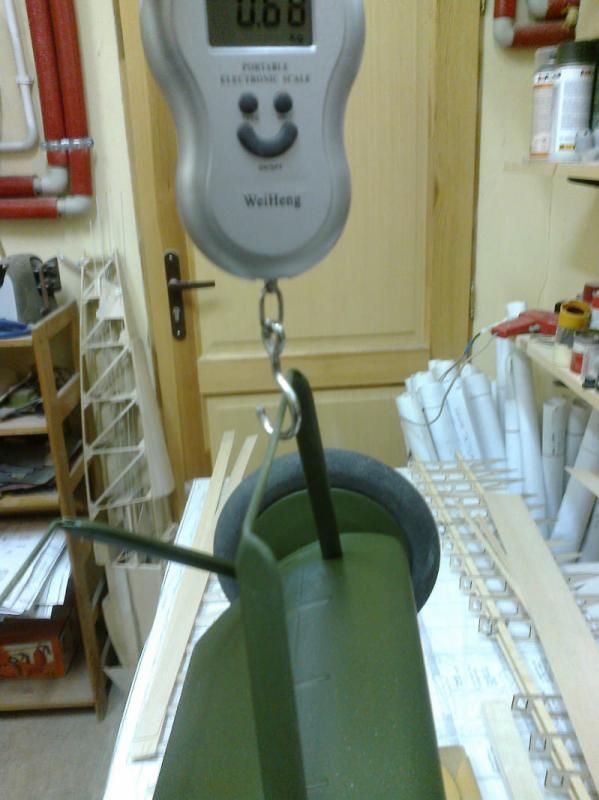

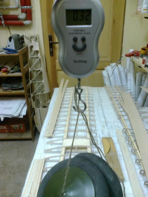

MareX Opublikowano 19 Stycznia 2015 Autor Opublikowano 19 Stycznia 2015 Kółka gotowe i pomalowane na właściwy kolorek. Tamten, którym pomalowałem podwozie był zbyt zielony, chociaż też kamuflażowaty. Ten jest zielono-oliwkowy i taki już będzie. Tak się teraz mają kółka: chociaż ta fotka niezbyt dobrze oddaje kolor. Zważyłem też te kółka na mej "rybackiej" wadze i wyszło mi razem 0,32 kg, co na sztukę daje 16 dkg. Bez mała pancerne... mimo odchudzania. A z podwoziem i ponadwymiarowym prętem ośki : daje 0,68 kg i z czegoś ta cała masa modelu się później bierze. Na tej fotce kolorek jest już bliższy prawdy. Teraz zaczynam się biedzić nad spływem i jego pofalowanym brzegiem.

Henryk S. Opublikowano 19 Stycznia 2015 Opublikowano 19 Stycznia 2015 Na taki rozmiar 160mm waga jednego koła 160g nie są ciężkie ,ja w P11c mam koła Nona Air i jedno koło waży 300gram. Ładne zrobiłeś te koła , jeżeli będę potrzebował kiedyś do jakiegoś starocia , to już wiem kto mi zrobi.
MareX Opublikowano 19 Stycznia 2015 Autor Opublikowano 19 Stycznia 2015 Dzięki Heniu za komplement, ale starałem się robić dokładnie wg Twoich wskazówek i tak mi jakoś samo wyszło. Jacku! Kadłuba i stateczników jeszcze nie ważyłem, ale jutro to zrobię i napiszę.

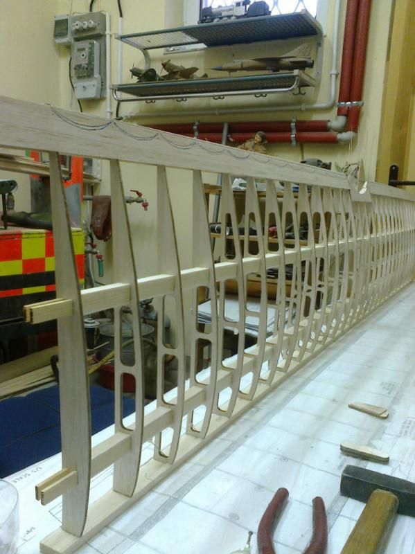

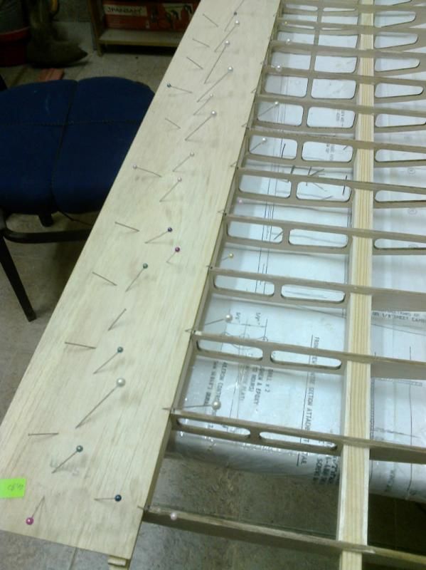

MareX Opublikowano 20 Stycznia 2015 Autor Opublikowano 20 Stycznia 2015 Odpowiadając na pytanie o wagę kadłuba i stateczników, na dzisiaj kadłub waży 1,39 kg, natomiast stateczniki ważą 0,12 kg. Przykleiłem dzisiaj pierwszą listwę krawędzi natarcia oraz poznaczyłem "zafalowania" na krawędzi spływu. Tak, aby było omc, jak w oryginale. Takie fotki do tego : Na pierwszej fotce wprawne oko dostrzeże przybyły nowy element w mojej "modelarni", czyli kartonowe pudło oparte o drzwi.. Nie będę dzisiaj poruszał tego tematu, gdyż muszę ochłonąć, czyli dojść do siebie. Tak, czy inaczej zaznałem dzisiaj "drobnego" szoku. Jak mi przejdzie, to napiszę. Na razie idę zobaczyć , czy mi klejenie wyschło i co z tego wynika.

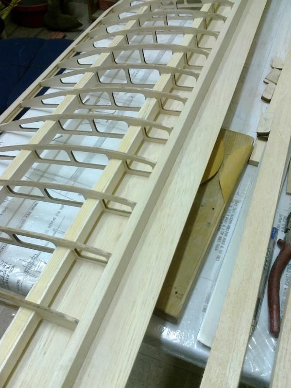

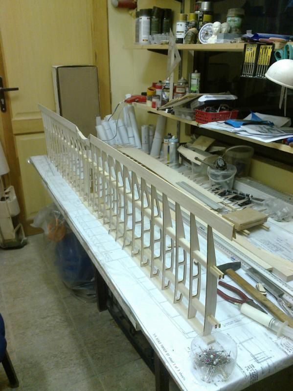

MareX Opublikowano 22 Stycznia 2015 Autor Opublikowano 22 Stycznia 2015 Posunąłem klecenie modelu o dwa kroczki do przodu i zrobiłem sobie, wg mądrej sugestii Henia, takiego "jeżyka": który od drugiej strony niewinnie wygląda i taka własnie kolejność klejenia pozwoli teraz dokładnie obciąć pozostałość oklejenia i do listwy natarcia bez problemu przykleić drugą listwę, z której uformuje się sam nosek natarcia: Teraz oklejanie tego spodu żeberek listewkami szer. 5 mm i będzie "jak w oryginale". A dla ciekawych zawartości tego sporego pudełka, takie fotki: I to by w tej chwili było "na tyle". Przyjdzie czas - będzie nowy temat. A w temacie o Fokkerku - cdn.
