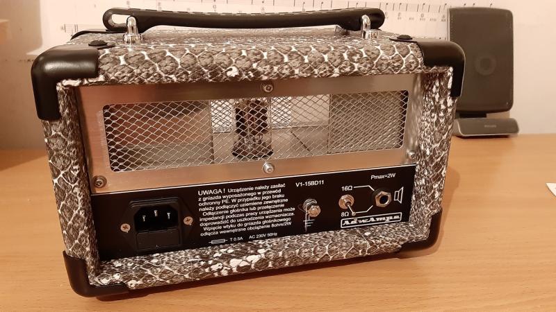

Gość Opublikowano 9 Października 2019 Opublikowano 9 Października 2019 Ja ciągnę audio na STX 250. Dokończyłem mikro gitarowca.

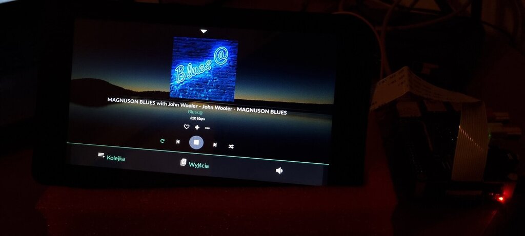

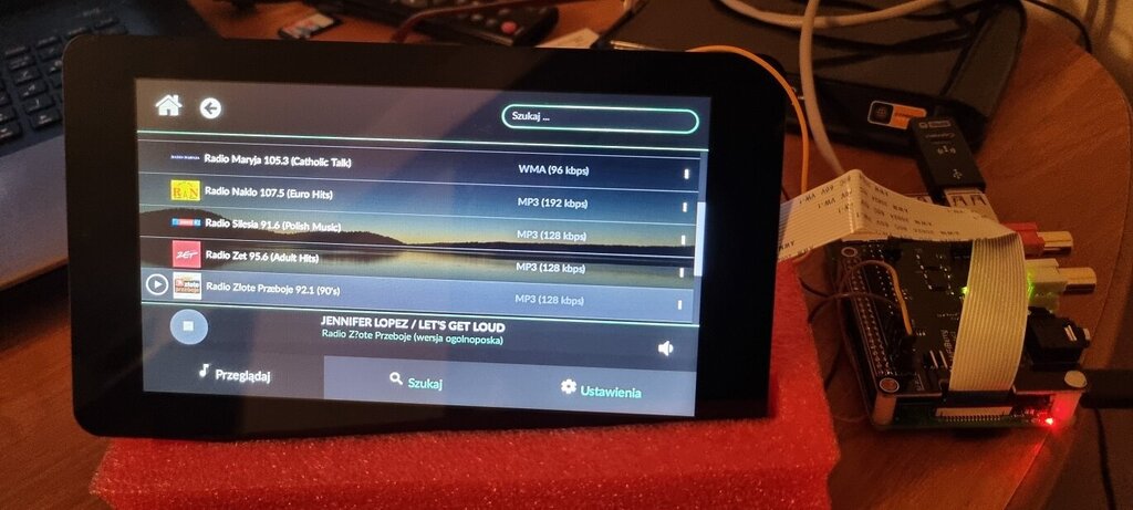

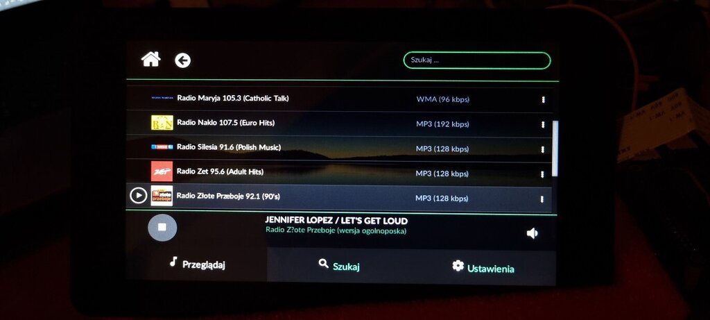

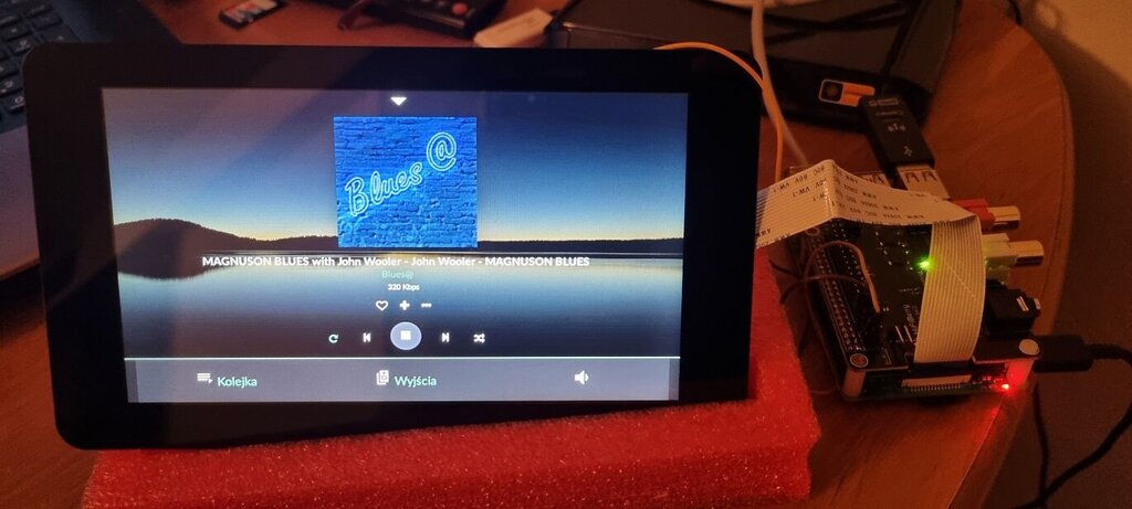

Gość Opublikowano 5 Listopada 2021 Opublikowano 5 Listopada 2021 Cały tydzień w rozjazdach ale dziś dzień wolny więc zabrałem się za Raspberry Pi. Zakupiłem DAC HiFiBerry DAC2 PRO. Trochę upierdliwy w uruchomieniu bo nie zgadzały się wersje Linuxa ze sterownikami w samym DAC-u ale dało się je wyłączyć, no i zadziałało. Trochę nad tym jednak zmarnowałem czasu. Kolejny klocek to ekran dotykowy. Szukałem dość długo ale okazało się że wszystkie które mnie interesowały zostały wysprzedane. Jednak udało mi się kupić "oficjalny" wyświetlacz do RPi za małe pieniądze w stanie idealnym.Z początku nie chciał zadziałać, przeinstalowałem sterowniki i zaczął wyświetlać to co miał wyświetlać. Nie będę tu opisywał kilkukrotnych "kraszów" systemu na karcie SD itp. Okazało się że Rufus którym robiłem botowalną kartę sd z systemem Volumio kasował nazwę dysku wymiennego w laptopie. Czyli po zrobieniu karty SD z systemem Volumio usuwał z katalogu napędów SSD i SD ten ostatni. Grzebanie w komputerze zajęło z godzinę i okazało się że problem jest do rozwiązania w 30 sekund ( w zarządzaniu dyskami trzeba przywrócić nazwę/literę napędu) Wyświetlacz dotykowy- wspaniała rzecz. Nie muszę grzebać w telefonach, tabletach itp w poszukiwaniu muzyki. Ekran w zasadzie wystarczy. Jedna rzecz przeszkadza- do wpisywania nazwy stacji czy gatunku trzeba podłączyć klawiaturę przez usb. Oczywiście można szukać po gatunku, artyście itp. Do zrobienia jest automatyczne logowanie do systemu Volumio ( dotyczy to tylko wersji z wyświetlaczem) Jeżeli nie podepnie się wyświetlacza to nie trzeba się logować. Jak to działa? Otóż po włączeniu całości pokazuje się logo Volumio a po kilkunastu sekundach wyświetla się monit o logowanie do Volumio z poziomu linuxa. Po wpisaniu loginu i hasła pojawia się interfejs graficzny Volumio. Dziś już nie będę sobie tym głowy zawracał. Sterowanie z tabletu/komputera/telefonu też wygodne. Nawet jestem zadowolony. Wrzucę może jakieś fotki zaraz.
