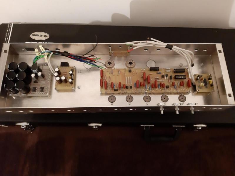

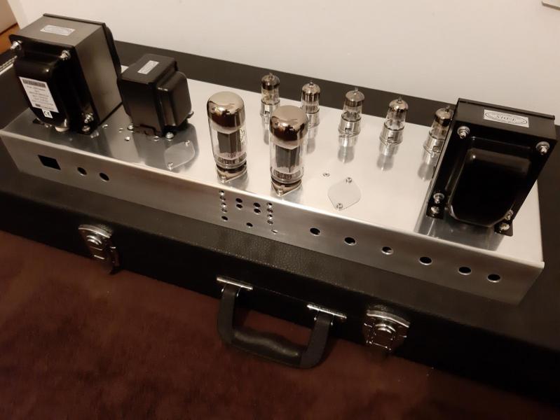

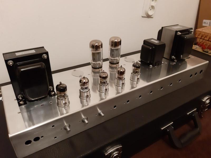

Wyszło tak że mały head na PCL poszedł w świat ( w dobre ręce). Postanowiłem przestać robić popierdółki 5-watowe i zabrałem się wreszcie za SLO 50 2x6L6. Zainteresowani wiedzą o co chodzi. Zrobiłem płytkę, polutowałem elementy.

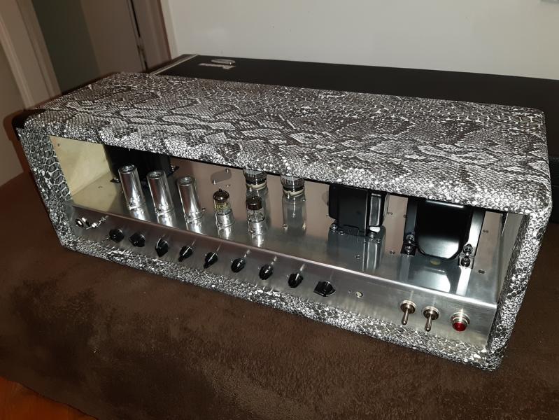

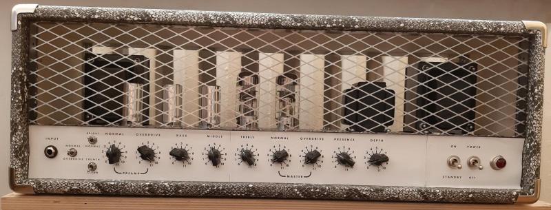

Zrobiłem budę, oklejona tolexem Snake. Zaczyna to wyglądać jak trzeba.

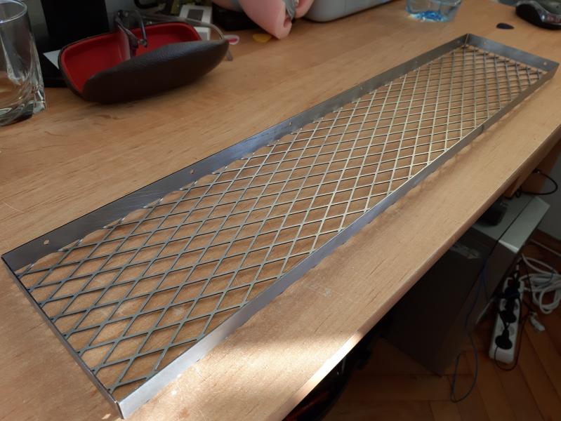

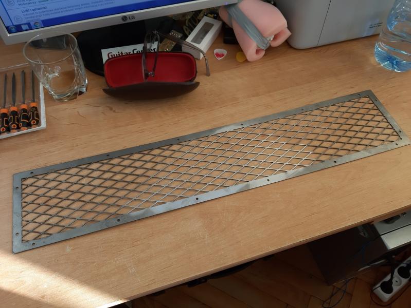

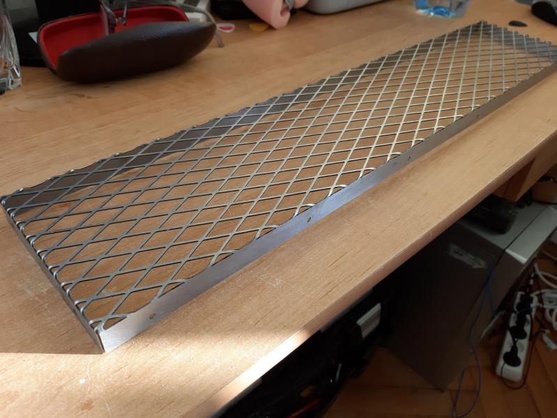

Zaprojektowałem w CAD panele oraz  grille które dałem do cięcia laserem światłowodowym - jest szybciej, lepiej i taniej niż CO2. Zrobiłem sobie prostą giętarkę krawędziową i wygiąłem krawędzie przedniego grilla. Wyszło zacnie. Teraz jeszcze tylko malowanie proszkowe na czarny mat i będzie jeden krok bliżej do końca.

Ostatnio mam fazę (kolejny raz, ale tak to już jest z dobrą muzyką :) ) na Dire Straits i Knopflera i z artykułu, do którego link zamieściłem wynika, ze Knopfler kupił ten wzmacniacz na przysłowiowym pniu, więc skoro jeden z najwybitniejszych gitarzystów coś takiego robi, to stanowi to najlepszą rekomendację.
Nie znam się na elektronice, ale widząc Twoją maestrię z budowaniem modeli, jestem pewien, że Twoje klony są wyśmienite :)
Dire Straits - zacząłem słuchać od momentu jak zobaczyłem teledysk do Money for Nothing (pierwszy chyba teledysk w którym zastosowano animacje cyfrowe) Było to pod koniec lat 80-tych. Knopfler jest zdaje się w pierwszej setce gitarzystów wszechczasów.  Jako jeden z nielicznych gra solówki palcami a nie kostką. Przynajmniej kiedyś tak było.

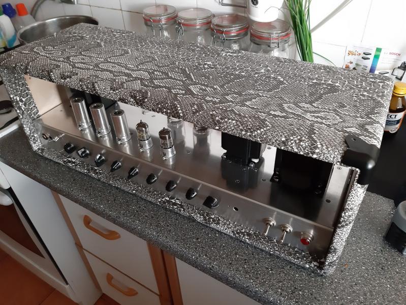

 Wczoraj wieczorem wpadł mi do głowy pomysł który zrealizowałem dziś. Polegał on na wyklejeniu tolexem wewnętrznych , pionowych ścianek. Musiałem dopasować wzór żeby nie było widać że wnętrze jest doklejanie z osobnego fragmentu. Na zdjęciu widać linię podziału.

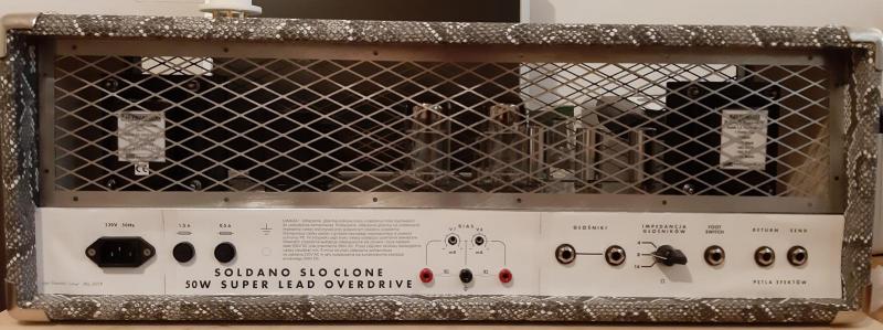

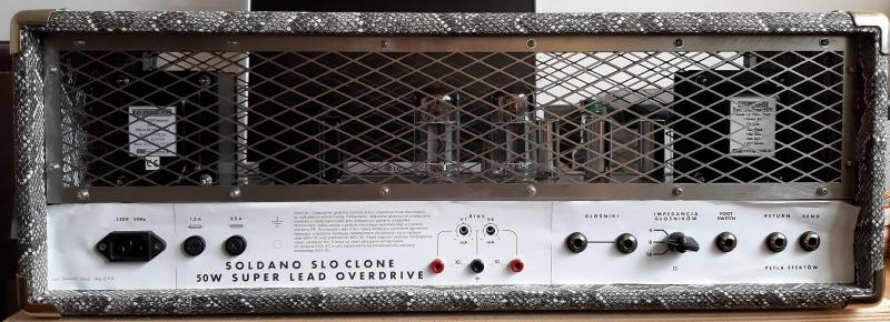

Zmęczyłem mocowanie tylnego grilla. Trochę było to upierdliwe.
