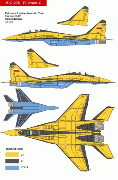

marcelizor Opublikowano 6 Lutego 2013 Autor Opublikowano 6 Lutego 2013 Wersja bez podwozia, zależy mi na jak najniższej wadze. Będą za to dodatkowe wloty powietrza na skrzydłach. Co do malowania, to jeszcze nad tym nie myślałem. Podoba mi się malowanie Twojej 29-tki, ale chyba już za dużo tych kosynierów na forum :-) , więc wszelkie propozycje mile widziane.

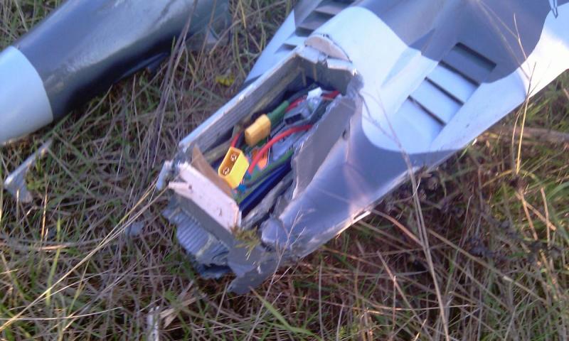

kmada Opublikowano 8 Lutego 2013 Opublikowano 8 Lutego 2013 Oj tam, raptem dwie chyba, z jednych kalek ;P Do pokazów w Świdwinie plan był na malowanie w kolorach samolotów zespołu Aviatika, roztrzaskanych w '93 r, dobre pod kątem orientacji w przestrzeni. Jest jeszcze polska 111 z godłem kościuszkowskim w wersji low vis - ale chyba na pewno nie będzie to tak widoczne jak kolorowe w powietrzu. Gondole obrywają na wlotach przy kontakcie z ziemią - balsą warto wzmocnić. W jaką masę celujesz? Mi wyszło 1,7 kg i zasuwa to dla mnie za szybko , stad wracam do trenerkowych modeli. Sporo z masy można urwać oklejając samą folią. U mnie jest papier na wikol + szpachla natryskowa + farba + lakier matt (niezbyt oszczędnie położone, gryzący się akryl z nitro i poprawki po tym, 2 naprawy) Skala też 1:12?

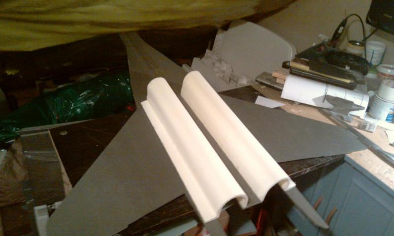

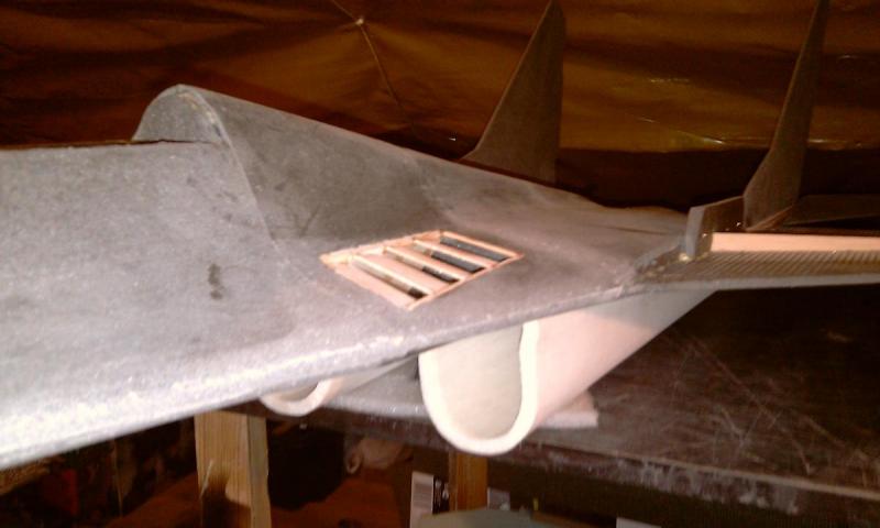

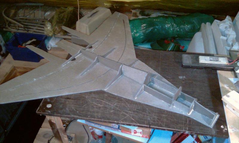

marcelizor Opublikowano 16 Lutego 2013 Autor Opublikowano 16 Lutego 2013 Skala 1:12 i myślę, że będzie trochę lżejszy . Poszycie robię z podkładów 6mm, a więc zostaje trochę materiału do zeszlifowania. Szpachla tylko w ostateczności. Gondole będą kryte papierem pakowym, a nie śniadaniowym jak reszta modelu, poza tym są zrobione z twardego styroduru, więc powinny wytrzymać kilka lądowań. Od jakiegoś czasu stosuję ten patent i jeszcze się nie zawiodłem . A teraz do rzeczy. Niestety za dużo wziąłem na głowę ostatnio i ciężko mi wygospodarować choćby 15 minut na miga. Mimo wszystko coś przez te 2 tygodnie "wydłubałem" Mam teraz kilka luźnych dni, więc może coś pójdzie do przodu... Jeszcze dwie fotki tego, co zrobiłem dzisiaj SK i SW gotowe, ale jeszcze nie wklejone. Dodatkowe wloty powietrza prawie gotowe

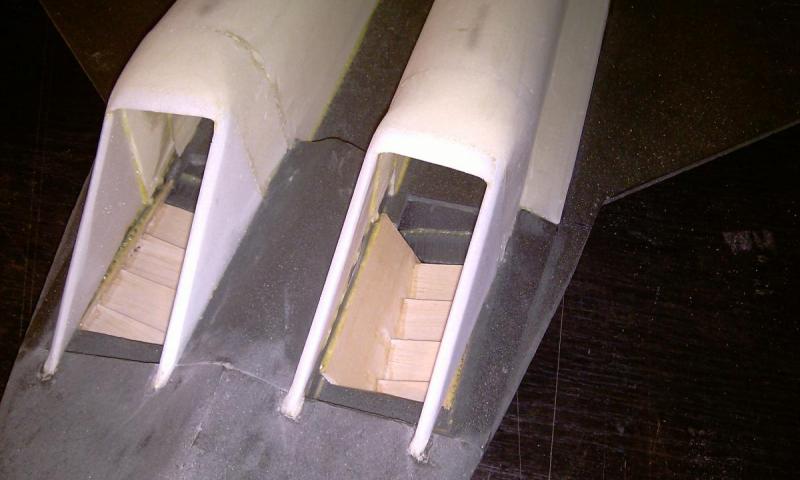

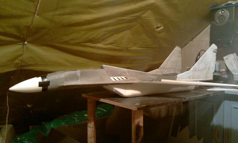

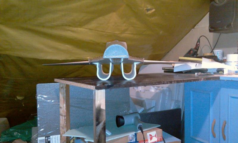

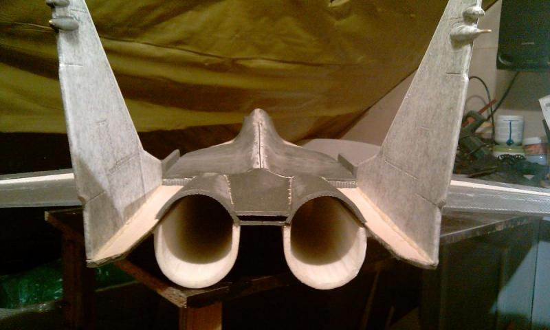

marcelizor Opublikowano 13 Marca 2013 Autor Opublikowano 13 Marca 2013 Postępy niewielkie, ale zawsze coś... Udało mi się zrobić dolne i górne wloty powietrza,okleiłem papierem i wkleiłem stery kierunku, no i "misiek" dostał dzioba. We wlotach miejsce na regle tył i widok z boku na razie niestety tylko tyle...

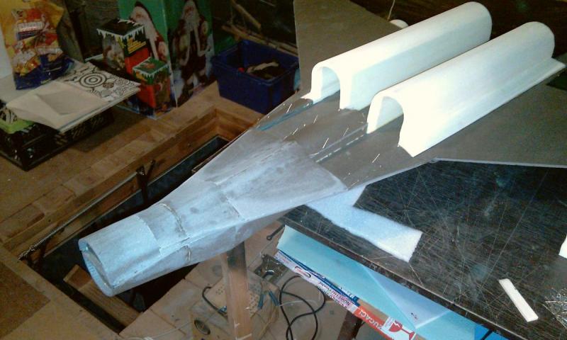

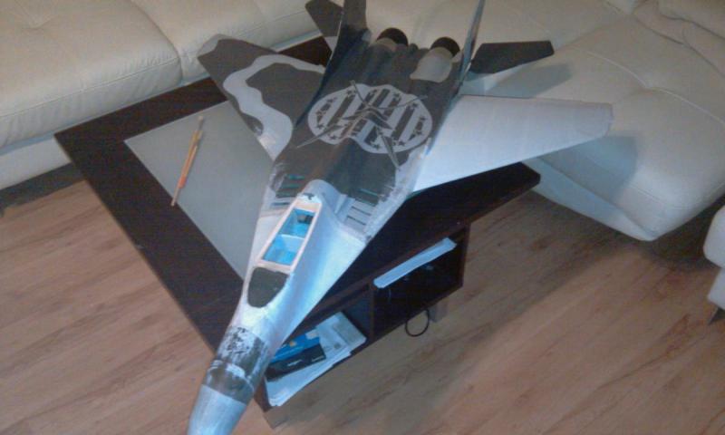

marcelizor Opublikowano 15 Marca 2013 Autor Opublikowano 15 Marca 2013 Potrafisz zachęcić człowieka do roboty Będę teraz musiał znaleźć miejsce na te kable do oświetlenia, a jak nie, to zostaje "benedyktyńsko-szwajcarska" praca . Mig wygląda teraz tak Zdjęcie robione wczoraj. Doszło parę elementów i delikatnie zacząłem szlifowanie. Oprócz SK nic jeszcze nie okleiłem, więc jakoś upcham okablowanie lampek. Dzięki za kokpit, szukałem tego

marcelizor Opublikowano 15 Marca 2013 Autor Opublikowano 15 Marca 2013 Lubię kolorowe samoloty, więc na 70% będzie Aviatika ale to nic pewnego, temat otwarty...

marcelizor Opublikowano 16 Marca 2013 Autor Opublikowano 16 Marca 2013 Oświetlenie zakupione.Nie będzie większego problemu z kablami, bo nie tylko skrzydła, ale SW i SK też profilowane. Skrzydła 2x 6mm, a stery 2x 3mm. Lubię kwadraty ale to co proponujesz, to lekkie przegięcie , chcę go skończyć do lata, a nie do gwiazdki Tak wygląda malowanie Aviatika na modelu Rysunki z airwara wbrew pozorom są bardzo dokładne, wystarczy trochę pokombinować i masz gotowe plany
