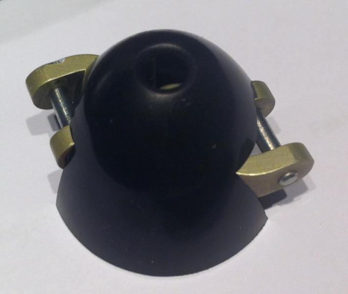

piotralski Opublikowano 25 Lutego 2013 Autor Opublikowano 25 Lutego 2013 Problem Jurku w tym, że uciąłem ryjka na 50mm... Jesteśmy przy napędzie (a kołpak jest jego częścią), więc będzie tematycznie Już kilkukrotnie widziałem taką "prze koszoną" drabinkę, o co tu chodzi?
cZyNo Opublikowano 25 Lutego 2013 Opublikowano 25 Lutego 2013 np. o ładne układanie się łopatek wzdłuż kadłuba coby opór był mniejszy Tu to masz wielorybi kadłub

psiwak Opublikowano 26 Lutego 2013 Opublikowano 26 Lutego 2013 Już kilkukrotnie widziałem taką "prze koszoną" drabinkę, o co tu chodzi? Nie znam sie na kolpakach ale jak dla mnie chodzi tu o geometrie i ewentualnie o racjonalne wykorzytanie materialu czyli mase i wytrzymalosc Jak sie przyjrzysz to widac ze rozstaw okuc jest znacznie mniejszy niz srednica podstawy kolpaka ale mimo to lopatki maja szanse sie zlozyc. Przy tym rozstawie okuc dobrze dopasowanym kolpaku i "prostej drabince" lopaty by nie mialy szans sie zlozyc poprawnie bo zachaczaly by o kadlub. Dzieki takiej geometrii mozliwe jest takze wykonanie bardziej zwartej konstrukcji skupionej w srodku obrotu.

Ryszard_I Opublikowano 26 Lutego 2013 Opublikowano 26 Lutego 2013 Na potwierdzenie słów cZYNO i psiwak. Przy przekoszonym kołpaku łopatka śmigła nie opiera się swoim spływem o kadłub lecz wkomponowuje się w obrys kołowy kadłuba-jak pisał cZYNO.Na foto lewy kołpak ma rozstaw mocowania 34mm a prawy 24mm-nawiązując do wypowiedzi psiwak.

Ryszard_I Opublikowano 26 Lutego 2013 Opublikowano 26 Lutego 2013 Kołpaki RF i Reisenauer kupuję w Hoelleinshop (duży wybór).Polecam ten sklep.Kołpaki RF można kupić deczko taniej bezpośrednio u Freudenthalera . Kołpaczki przedstawione na fotkach to czasy dinozaurów i raczej już nie produkowane. Zaciskowy polecam Reisenauer (przygotowany do stosowania oringa przytrzymującego łopatki przy kadłubie) a na wał ze szlifem kołpak Freudenthaler (posiada dwie śruby dociskowe)- sprawdzone i pewne.
