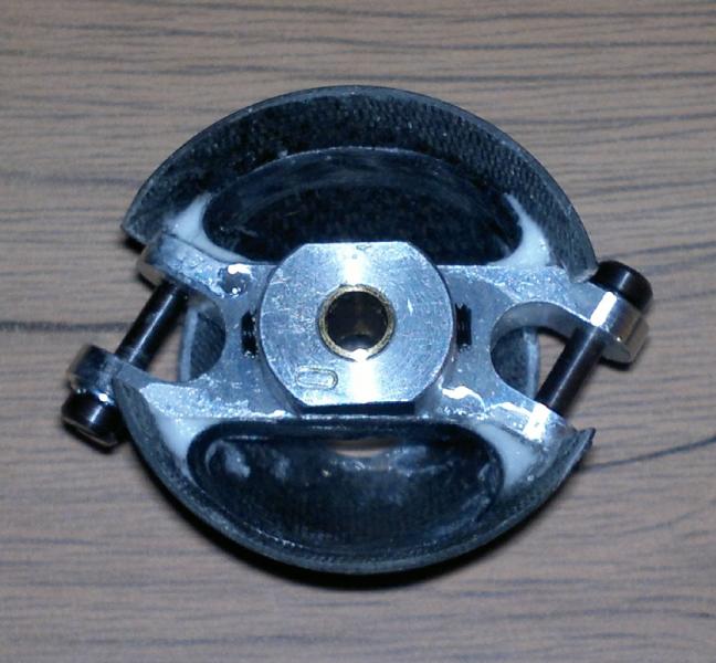

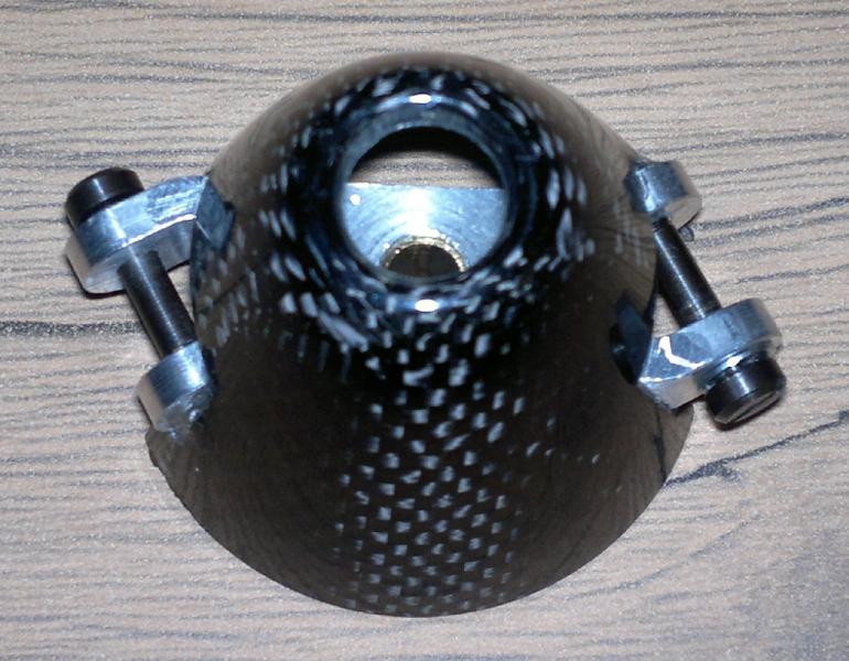

Kopnięty kołpaczek wziąłem do Falcona. Pomimo że nie mieli na stanie zapewnili że w 10 dni załatwią. Ostatnio zaczeli robić na ośke 5mm.
Te dziesięć dni im się troszkę rozciągneło w czasie. Po wielu mailach przesyłka dotarła dzisiaj...
Przy okazji pytanko do użytkowników kołpaków ze stajni RF, też macie taka "przejściówkę" w środku? Mam wrażenie że był na "siłę" kombinowany...
I przy okazji - wyważaliście sam kołpak?

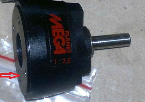

Do jednego z silniczków dokupiłem przekładnie planetarną i mam do Kolegów kilka pytań:
1. Zębatka którą należy założyć na ośkę jest bardzo spasowana. W zasadzie nie da się jej ręcznie założyć. Trzeba ją nabić, czy szlifować ośkę?
2. Czy dodatkowo zaaplikować jakiś smar do przekładni, czy smarowanie fabryczne wystarczy?
3. Czy skręcać przekładnie na klej do śrub, czy "na sucho"
Będę wdzięczny za udzielone porady....
Napewno nabijać jej nie możesz,ewentualnie użyc sciągacza,szlifowanie to już chyba ostatecznośc.W zasadzie powinno to wszystko pasować.Nie zaszkodzi jak zabezpieczysz śruby mocujące przekładnie.A przekładnia fabrycznie jest nasmarowana jak trzeba. No chyba,ze ktos zapomniał :)
Sam kołpak raczej nie wyważysz tylko ze śmigłami..
Chyba mało precyzyjnie się zapytałem, sorrki. Chodziło mi o "denko" przekładni (czy skręcać na klej, czy na sucho).
Zębatka którą należy zasadzić na ośkę trzyma się na wcisk (brak śrubek) - chyba będę próbował delikatnie nabić....
Co do smarowania, to widać jakiś rzadki siuwaks (fabryczne smarowanie), stąd moje pytanie czy nie dać czegoś dodatkowego
Nie znam sie na przekladni Mega ale zrobil bym to analogicznie do Kontronika czyli na siuwaks typu Loctite 648. Nie "szlifuj" tylko nic :)
Piotr mam identyczny zestaw,denko wkrecone na sucho i trzyma,zebatka nabita(delikatnie) z niebieskim klejem na wale.Wal w silniku jest za dlugi,trzeba ciac,albo dorobic adapter.U mnie jest uciety.
Wiesiu, Paweł - dzięki!!!
Wiem że trzeba ciąć, tylko nie byłem pewny że można letko stuknąć :)
Jeszcze raz dzięki!
Wiesiu, smarowałeś dodatkowo czy zostawiłeś jak fabryka przysłała?
Nie smarowalem dodatkowo,chyba zapomnieli Ci instrukcje wlozyc :D Jak przesadzisz ze smarem bedzie glosniej i bedzie sie grzala(instrukcja).Piotr, a do jakiego modelu ten zestaw?
Wiesiu, do jakiegoś szybolka 2-3m, jeszcze się nie zdecydowałem (pewnie coś od Leszka K., albo Wiesława P. :)). Silnik już miałem więc dokupiłem przekładnie w celach edukacyjnych...
Osadzałem zębatki atakujące za pomocą niewielkiej ręcznej prasy ale można również wykorzystać do tego celu zwykłe imadło. Do nakręcania przekładni stosowałem średni klej do gwintów w szczególności gdy przekładnia i flansza jest z prawym gwintem . Bez kleju taka przekładnia może się odkręcić w czsie pracy. Nie szlifuj wału tylko zlikwiduj zadziory powstałe w wyniku montażu kołpaków oczywiście jeżeli takie będą po obcięciu wału. Nie zapomnij fazować czoło wału po obcięciu, ułatwi to osadzenie zębatki.

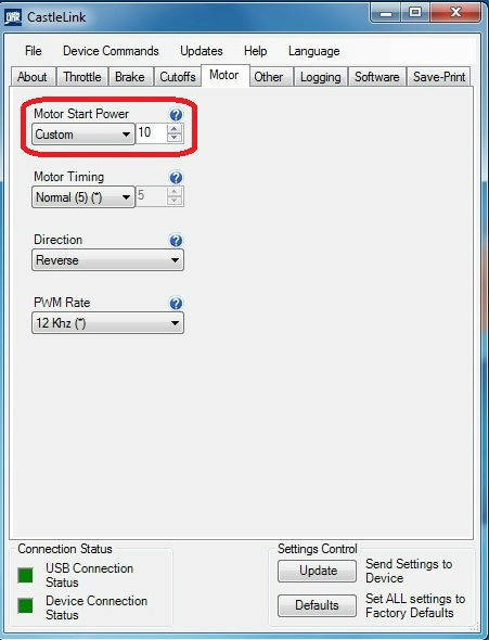

Koledzy, mam pytanko o soft start.
Czy mając na myśli ustawienie soft startu w Castlu chodzi o tę opcję (zaznaczone na obrazku)?
Jakoś tak ten soft start do mnie nie przemawia :) Nie widzę różnicy z i bez (a może tak ma być).
Jest jeszcze opcja ustawienia regla w wersję heli (kiedyś latałem helikami) i wtedy faktycznie baaardzo powoli sie silnik rozkręca...
W tej jednak opcji nie ma możliwości ustawienia hamulca (a Koledzy wcześniej zalecali go jednak załączyć)
Bardzo proszę o pomoc.
