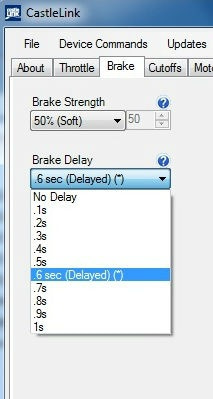

piotralski Opublikowano 30 Grudnia 2013 Autor Opublikowano 30 Grudnia 2013 Paweł, na razie testowałem bez śmigła wiec niewiele było widać różnic. Muszę wkleić wręgę w kadłub i wtedy przetestuje już właściwie. W Castlu hamulec ma trzy opcje i na początek ustawie jak na zdjęciach. Jeśli w powietrzu hamulec okaże się za słaby wzmocnie. No chyba, że któryś z Kolegów coś w międzyczasie podpowie.

Ryszard_I Opublikowano 30 Grudnia 2013 Opublikowano 30 Grudnia 2013 Rysiu, ale w międzyczasie zapytałem o inny napęd do zupełnie innego modelu Mega 22/20/3E + Mega Planet 1:3.5. Pozdrawiam Piotrek Bardzo przepraszam, jestem gapa. Ustaw Motor Start-Medium. Hamulec ustaw w czasie lotów próbnych tak aby podczas bardzo szybkich przelotów na wyłączonym silniku nie otworzyło się śmigło. Zacznij od silnego hamulca i stopniowo z każdym lotem zmniejszaj go do momentu aż śmigło się otworzy, wtedy go zwiększ do takiej wartości aby podczas lotu nurkowego na wyłączonym silniku śmigło pozostawało zamknięte. Gdy będziesz wysoko i śmigło się otworzy to tego okiem możesz nie zauważyć ale usłyszysz charakterystyczny furkot.
