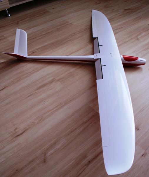

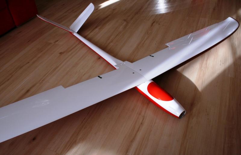

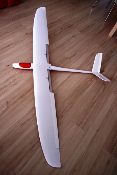

Zgodnie z obietnicą piszę nowy wątek dla tak mało doświadczonych pilotów/modelarzy jak ja. Może ktoś kiedyś skorzysta :huh:

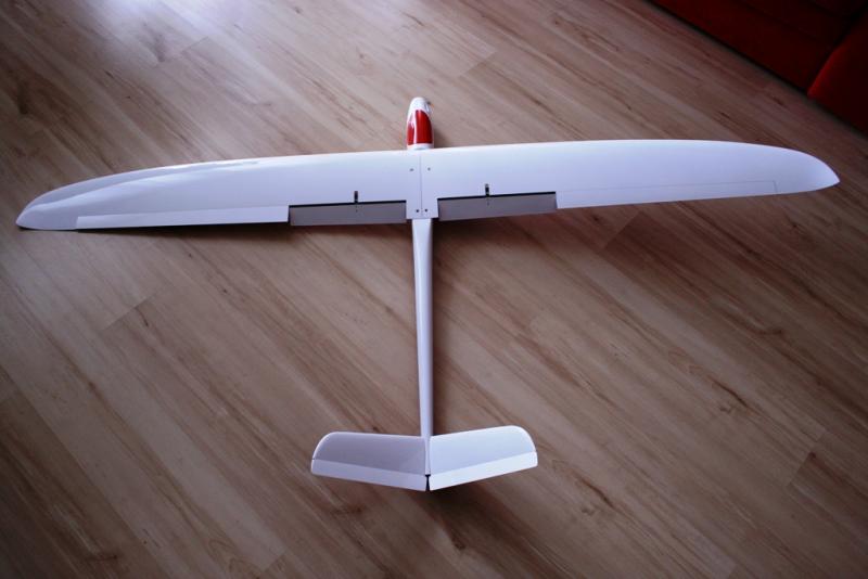

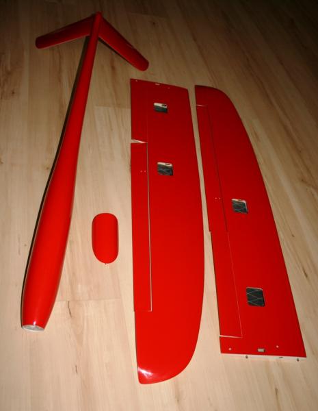

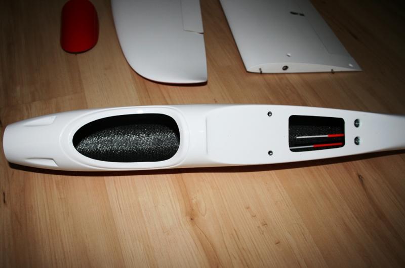

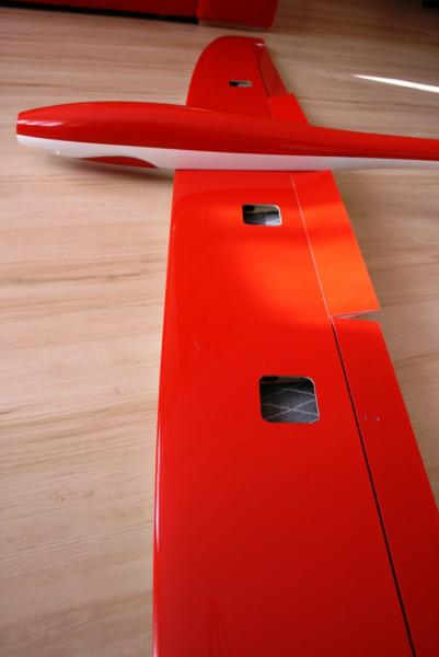

Pierwsze wrażenia:
- model wykonany starannie, jest parę minimalnych kropek - nie mają żadnego znaczenia.
- wydaje się że w środku jest dużo miejsca i nie będzie problemu w upchaniem gratów.

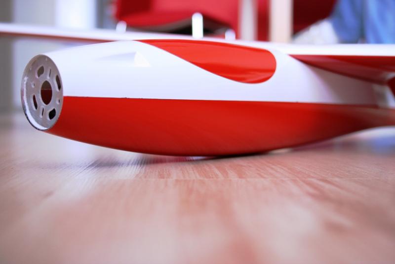

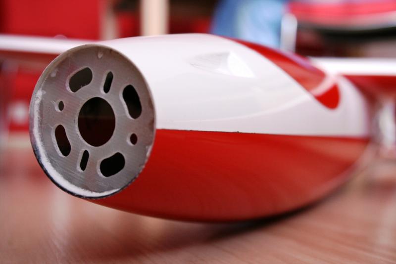

- mój model ma od razu wklejoną wręgę silnikową- p. Leszek wkleił ją na moje życzenie.
- jeśli chodzi o bowndeny (popychacze idące od serw kierunku/wysokości do sterów) są fabrycznie przeprowadzone w kadłubie przez dwa wsporniki wykonane z jakiejś twardszej pianki. Pianki mają do tego dość duże otwory umożliwiające przepływ powietrza przez cały kadłub (czytałem że właściciele zalewali kadłub pianką itp. - jak widać już problem nie istnieje) Widać że pan Leszek słucha opinii użytkowników Falcona i nanosi udogodnienia/poprawki na model. Dowiedziałem się też że popychacz został zmieniony z grubości 0,8mm na 1mm. Ma to zapobiec wyginaniu się popychaczy/bowndenów. Jak będzie w praktyce ? Dowiemy się niedługo.
Na wstęp parę fotek.

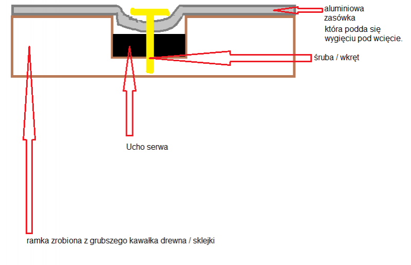

Konrad jak ja się cieszę że wypowiedziałeś się na temat mocowania serw :) Chciałem zrobić mocowanie serw identycznie jak Ty ! i co? i była by wtopa! Dzięki. Rysunek uświadamia jak to zrobiłeś.
Mój plan jest taki:
Opcja nr.1
Bez wycięcia w ramce, w którym to wycięciu mieściło się ucho serwa - to rozwiązanie sprawi że będę musiał uformować aluminium (które będzie dociskało serwo) pod kształt serwa (ponieważ ucho jest w połowie głębokości serwa).
Zdjęcie na którym widać aluminiową zasówkę.
Opcja nr. 2
Zrobię system identyczny jak Konrad, ale dam grubszą drewnianą ramkę (jeśli warunki pozwolą) przez co śruba będzie miała w co się wkręcić. W tej opcji odpada formowanie aluminium pod kształt serwa, po prostu aluminium pewnie samo się delikatnie podda wygięciu pod wcięcie. Wcięcie będzie ponieważ ucho jest w połowie głębokości serwa.
Jest jeszcze opcje 3 - dużo pierdzielogii
Wszystko tak samo jak w opcji nr 2 ale w ramkę wkleić małą metalową nakrętkę z gwintem a śrubę wkleić na klej do śrub - Thread Lock Team AE
http://www.nastik.pl...rak-p-2553.html - podobny posiadam.
Kurde ciężko było to wytłumaczyć ale mam nadzieję że moje proste rysunki pomogą w zrozumieniu sprawy :unsure:
Dodam, że aluminiowa blaszka w tym przypadku jest raczej niezbędna, ponieważ (z tego co wyczytałem) uszy w tych serwach są zrobione z jakiegoś kruchego stopu aluminium przez co lubią się wyłamać :(
Która opcja przejdzie dowiem się jak będę wszystkie części miał w domu i pomierzę.
Może ktoś z Was ma swoje zdanie ? - proszę o propozycję którą opcję wybrać.

te czerwone to laminat. listewki mozliwie najdluzsze (obciazenia przenosza sie na wieksza powierzchnie) Nie ma problemu z wyrywajacymi sie srubami, spr tylko dlugosc zeby nie uszkodzic plata.
Osobiscie wolę jak zywica wiaze dluzej, jest czas na przymiarki, poprawki, 10 razy spr czy wszystko pasuje a jak ktos lubi to jeszcze z 5, pospiech to wskazany jest przy lapaniu pcheł.
Wrege silnikową, pólkę na serwa, pakiet też bym przelaminowal od wew, otwor kabiny rowingiem weglowym dookola

Twoje rozwiązanie mocowania serwa jest praktycznie identyczne jak moja opcja nr 2 tylko przyklejenie ramki do płata jest inne i nie ma od góry blaszki.

Dodam że plan jest taki aby półka na pakiet i serwa nie były wklejone na stałe, ale wkręcane tak jak to inni koledzy z forum mają zrobione.
Daj linka bo to bardzo "ciekawe" rozwiazanie, do kadluba je przykrecili?
Odnosnie mocowania to popatrz uwaznie jeszcze raz na fotke ktora zamiesciles, nawet na rysunku widac slaby punkt. jak sie dobrze zastanowisz to sam go znajdziesz.
