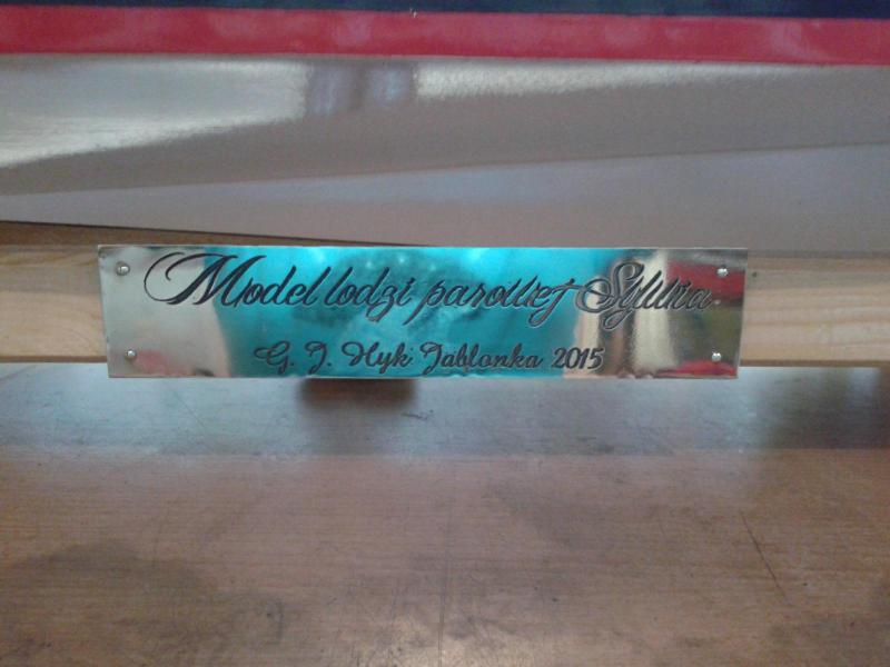

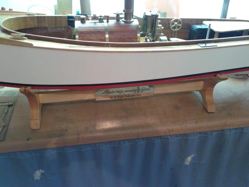

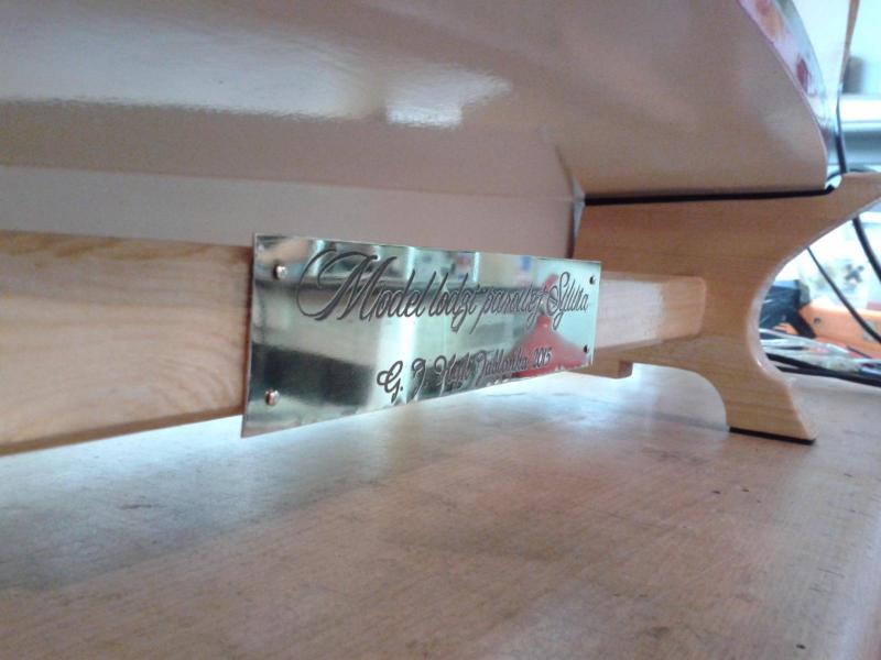

GRZECHU I JURAS Opublikowano 17 Października 2015 Autor Opublikowano 17 Października 2015 Dzisiaj wykonaliśmy plakietkę na podstawkę łodzi, tak wyszła... Teraz czas na pracę nad czymś do transportu łodzi na wystawy, pływania, itp...

mike217 Opublikowano 18 Października 2015 Opublikowano 18 Października 2015 Dla Pana Łuszpińskiego nie ma gorszych spraw Jak zamierzacie wozić ten model nad wodę? Ja swoje łódki wożę w pokrowcach ale na nich nie ma tylu detali i są troszkę bardziej pancerne jednak. Ten Wasz model wymaga specjalnej troski.
GRZECHU I JURAS Opublikowano 18 Października 2015 Autor Opublikowano 18 Października 2015 A do modelu bedzie zrobione pudło ze sklejki. Coś ala takie, tylko model będzie ładowany od góry

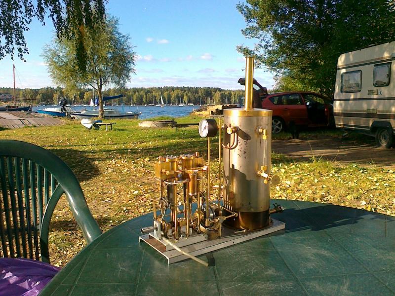

Łuszpiński Opublikowano 19 Października 2015 Opublikowano 19 Października 2015 Nie musi być odlew mosiężny, ale zwykła kostka z gwintami na wejściu i wyjściu co nie wydaje się takie trudne. Po wykonaniu zamieszczę zdjęcia w całości i w częściach. Puki co moja maszyna może pracować bez niego.
GRZECHU I JURAS Opublikowano 19 Października 2015 Autor Opublikowano 19 Października 2015 Można prosić o zdjęcia maszyny?? Rozumie że parowej maszyny??

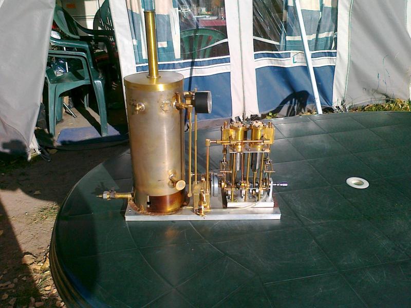

kaszalu Opublikowano 19 Października 2015 Opublikowano 19 Października 2015 To jest maszyna dwucylindrowa dwustronnego działania, nawrotna z pionowym kotłem płomieniówkowym o dużej wydajności w wykonaniu p. Andrzeja ... że pozwolę sobie zamieścić fotkę ! I nie tylko ta zresztą ..... Myślę że wykonanie tego tyfonika nie będzie dla niego problemem !! A Wasz parowczyk super - gratulacje !! Pozdrawiam I jeszcze filmik z prób maszyny ! 2
GRZECHU I JURAS Opublikowano 20 Października 2015 Autor Opublikowano 20 Października 2015 To po prostu fenomenalne.... w życiu bym się nie spodziewał tego, że taki silnik można wykonać samemu.....WIELKI SZACUN.....No tak, teraz to już wiem że wykonanie gwizdawki przez p. Andrzeja to żaden problem...Można by wiedzieć orientacyjne dane tego silnika?? ( wymiary konstrukcji zewnętrznej, wagę, skok oraz średnice tłoka)Kocioł opalany jest gazem?? ile płomienicówek użyto?? Jakie są wymiary kotła??
kaszalu Opublikowano 20 Października 2015 Opublikowano 20 Października 2015 Myślę że jak Andrzej przeczyta posta to sam napisze dwa słowa na temat parametrów technicznych maszyny i technologii wykonania .Ja na razie wstawię jeszcze jeden filmik z kotłem poprzednim - mniejszym - o podobnej konstrukcji i rysunki podobnej ale na pewno mniejszej maszynki ( tylko znajdę ..... ). Pozdrowienia ! Poniżej link do super strony z dokumentacją kilkudziesięciu modelarskich maszyn parowych do samodzielnego wykonania ! Bawcie się dobrze i powodzenia przy budowie ! Może ktoś wrzuci jeszcze fotki wykonanych z tych dokumentacji modeli maszyn ..... http://www.john-tom.com/html/ElmersEngines.html i napiszcie czy strona się Wam podobała ! Ciekawostka z tej strony do zbudowania - oryginalna dokumentacja modelarska Steam Marine Engine ! Wymaga trochę zabawy z przeliczeniem cali na milimetry ale można to zrobić ! No chyba że ktoś ma calową suwmiarkę i mikrometr ... http://www.john-tom.com/MyPlans/Steam%20Engines/MarineEngine.pdf Pozdrowienia !
