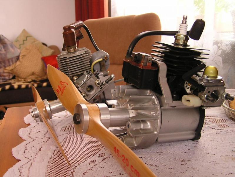

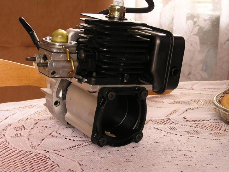

baziu123 Opublikowano 26 Lipca 2013 Opublikowano 26 Lipca 2013 Mógł byś pokazać jak silnik wygląda po rozebraniu ze zbędnych części?
Irek M Opublikowano 26 Lipca 2013 Opublikowano 26 Lipca 2013 Np. tak: Homelite 32cm Tylko, że on za bardzo modelarsko wygląda na silnik od kos itp; a za mało modelarsko na silnik modelarski . Ale w końcu nie mam sie czym przejmować.
RomanJ4 Opublikowano 26 Lipca 2013 Opublikowano 26 Lipca 2013 A nie "odchudzisz" go z tego ciężkiego i "gabarytowego" iskrownika? Przecież ten wiatrak od zamkniętego chłodzenia do lotniczego silnika nie jest potrzebny,
Irek M Opublikowano 26 Lipca 2013 Opublikowano 26 Lipca 2013 A nie "odchudzisz" go z tego ciężkiego i "gabarytowego" iskrownika? Przecież ten wiatrak od zamkniętego chłodzenia do lotniczego silnika nie jest potrzebny, Raczej nie będę z nim nic robił. do Samolotów mam modelarskie XYX 26cm i DLE 30cm.
