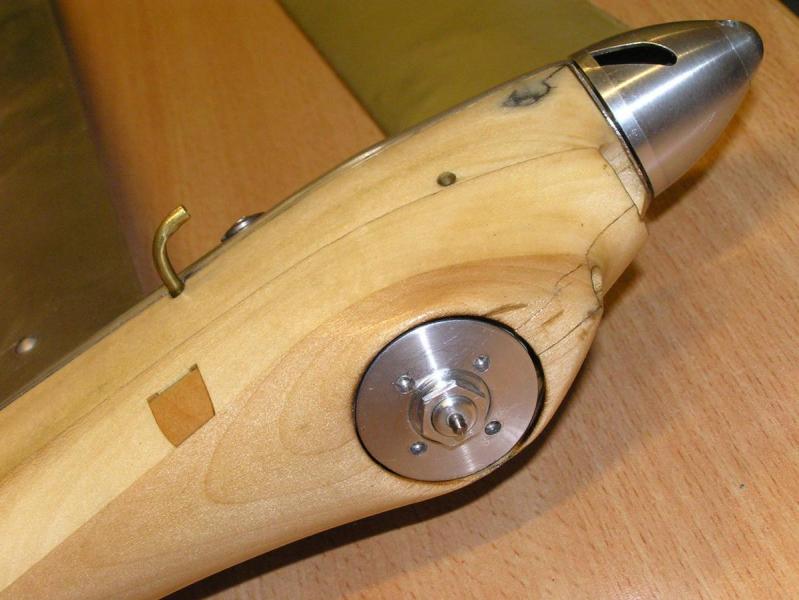

Macie rację, w zasadzie to podczas gaszenia silnika złamałem śmigło (jednołopatowe) i dzieła zniszczenia dokonała przeciwwaga obracająca się z prędkością obrotową ok 40000 obr/min. Model dosłownie rozsypał się w drzazgi, ale stwierdziłem, że warto spróbować go odratować, mam do niego pewien sentyment, gdyż jest to model rekordowy, którym w roku 2012 ustanowiłem trzy kolejne rekordy Polski z najlepszym aktualnie wynikiem 294,1 km/h. Takim więc sposobem po złożeniu trójwymiarowych puzzli posmarowanych żywicą i unieruchomionych za pomocą szpilek modelarskich powstało coś na kształt jeżozwierza. Pacjent ma się dobrze i myślę, że wkrótce znów będzie śmigał w powietrzu.
Dzięki Chłopaki.
Kolejnym powodem do radości jest fakt, że tytuł obroniłem modelem, który dosłownie powstał z popiołów (wspominałem o nim bodajże na 2 stronie tego tematu) i postanowiłem w związku z tym zmienić jego nazwę z pierwotnej HALNY na FENIKS.

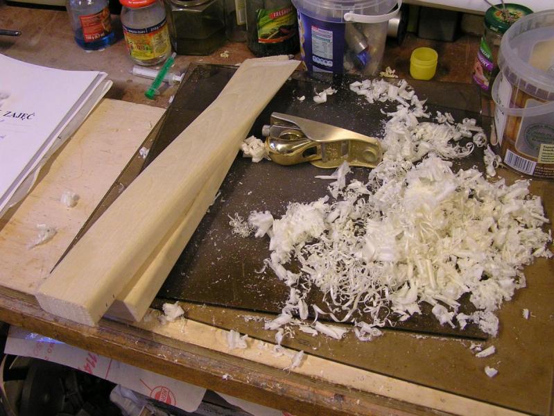

Ten strug, o którym piszesz Jarku kupiłem kiedyś od Rosjan na targu za 10 zł, a poniżej link do podobnego, za całkiem rozsądne pieniądze :)
http://www.dluta.pl/katalog/struganie/strugi-pozostale/strug-hobby-narex.html
Nie wiem tylko jak z jego jakością...

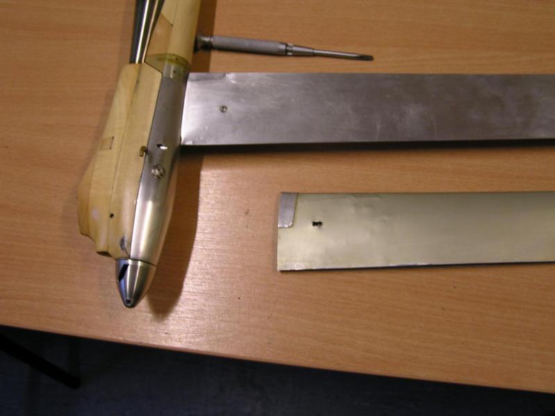

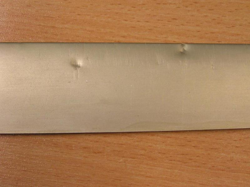

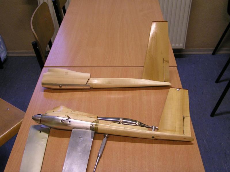

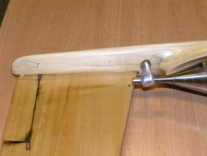

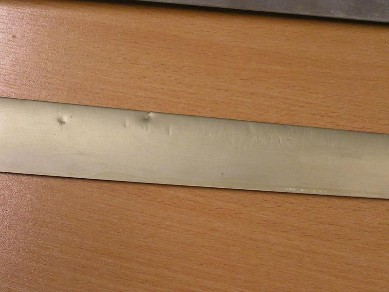

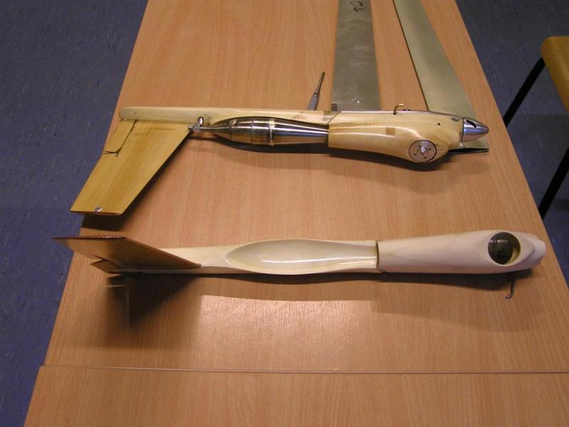

Poniżej załączam zdjęcia HALNEGO-FENIKSA.

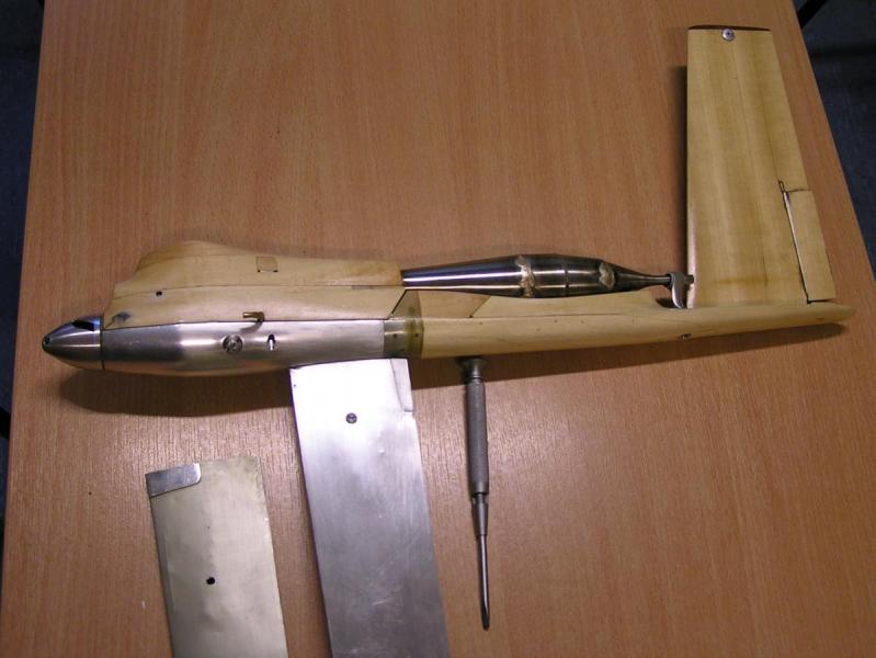

dostał nowe skrzydełko, a stare już mocno sfatygowane leży obok:
może jeszcze coś z nim kiedyś zrobię, ale teraz nie ma na to czasu, trzeba naprawić to nowe:

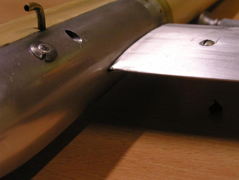

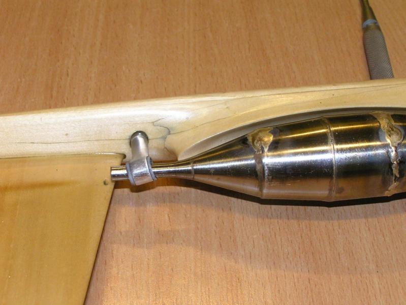

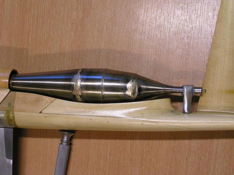

Rura też wymagała lutowania w celu uszczelnienia:
no to się nauczyłem lutować srebrem...

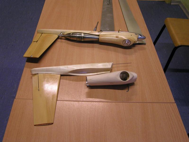

A poniżej młody ze starym:
Rzut oka na owiewkę, popękaną po Mistrzostwach Polski

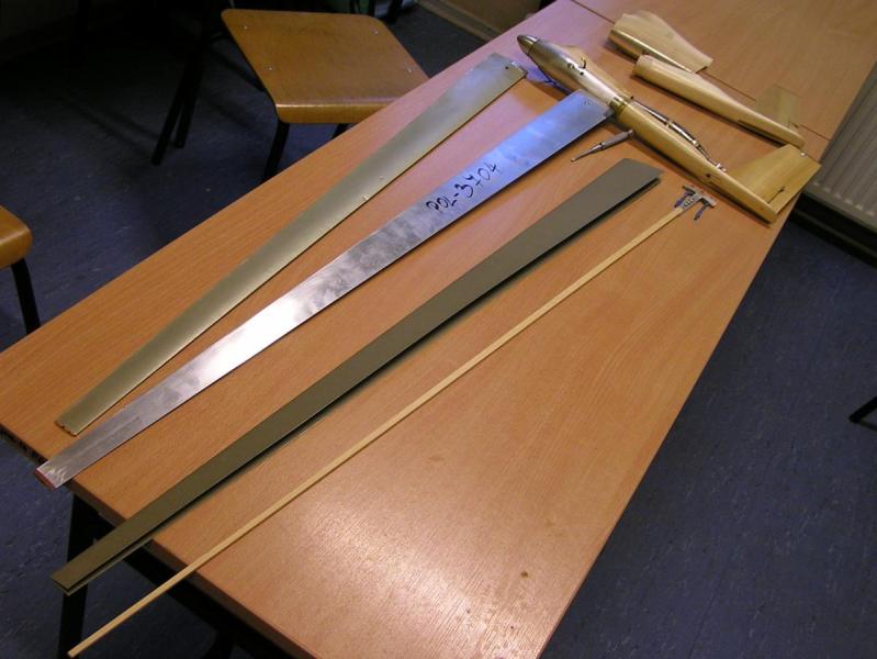

Panorama z materiałem na nowe skrzydełko, z którego klejenia dam relację później :
i do następnego zobaczenia...

nowy strug w akcji:
