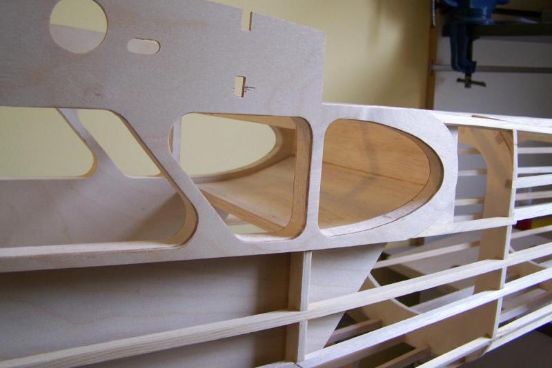

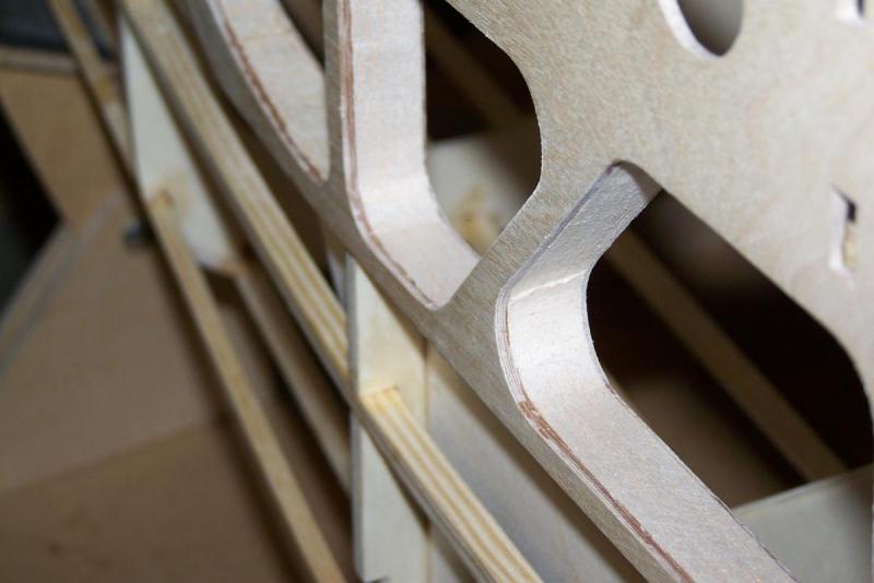

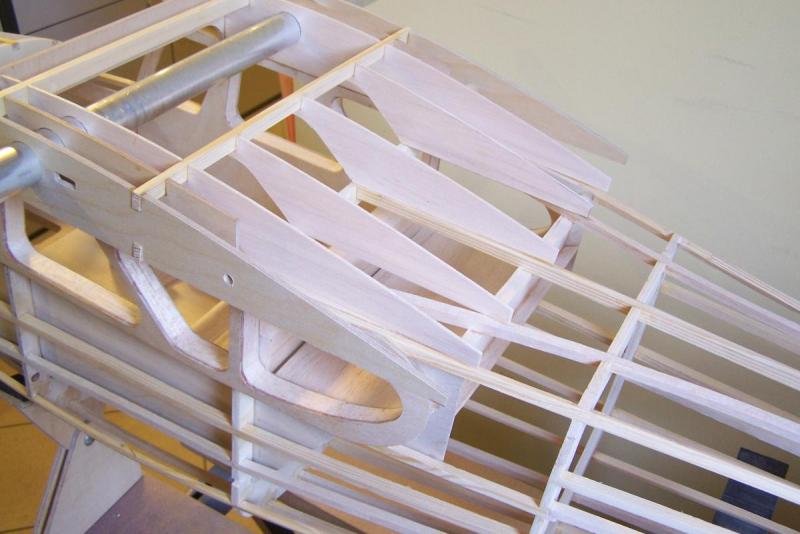

f-150 Opublikowano 4 Kwietnia 2013 Autor Opublikowano 4 Kwietnia 2013 Dziś zdążyłem zrobić tylko wypełnienie ramy z jednej strony.

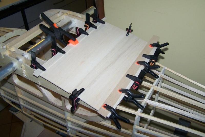

f-150 Opublikowano 5 Kwietnia 2013 Autor Opublikowano 5 Kwietnia 2013 Dokończyłem drugą stronę okien i oszlifowałem listwy na kadłubie

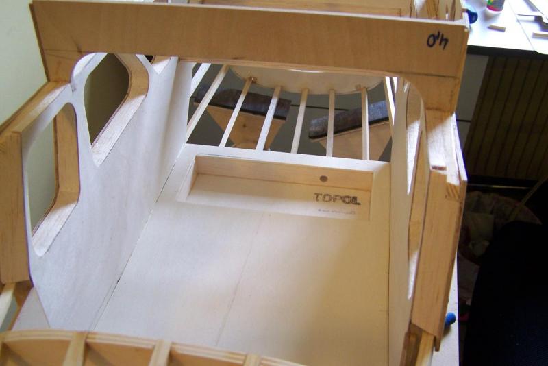

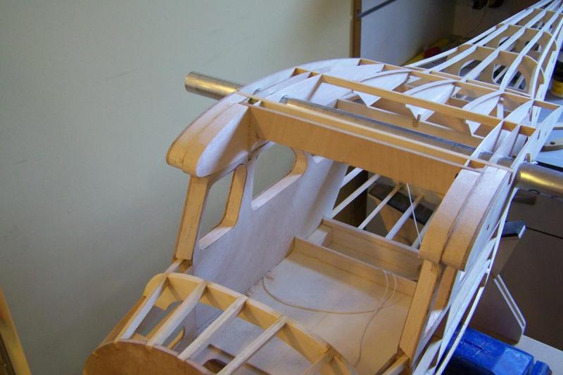

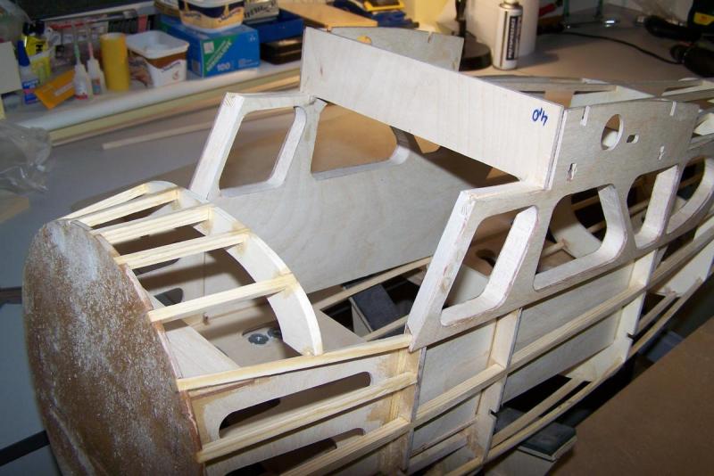

f-150 Opublikowano 10 Kwietnia 2013 Autor Opublikowano 10 Kwietnia 2013 Coś tam dzióbnąłem Zrobiłem podłogę z miejscem na pakiet i odbiornik oraz podciąłem wyżej przednią wręgę tak jak jest w oryginale Dorobiłem tylną półkę oraz zacząłem konstrukcję tylnej kanapy
darqo Opublikowano 10 Kwietnia 2013 Opublikowano 10 Kwietnia 2013 Fachowa robota Wojtek, nie kuszą Cię otwierane drzwi?
f-150 Opublikowano 10 Kwietnia 2013 Autor Opublikowano 10 Kwietnia 2013 Tak ,ale nie w tej konstrukcji kadłuba.

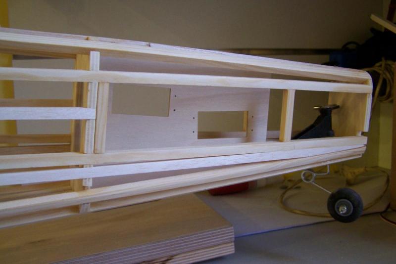

f-150 Opublikowano 11 Kwietnia 2013 Autor Opublikowano 11 Kwietnia 2013 Dokończyłem konstrukcję kanapy oraz mocowanie serw

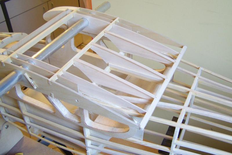

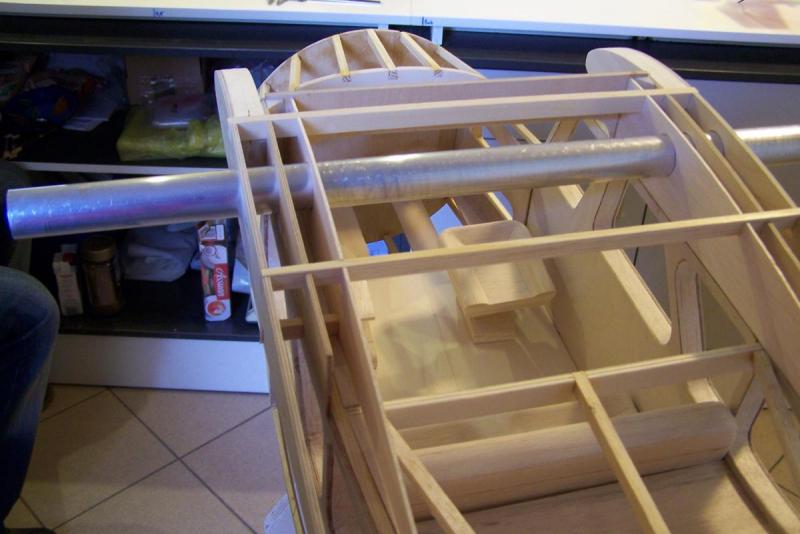

f-150 Opublikowano 16 Kwietnia 2013 Autor Opublikowano 16 Kwietnia 2013 W dniu 16.04.2013 o 08:39, cmaciek napisał: A jednak żeberka wydziergałeś laubzegą moje uznanie Ręcznym laserem jak już Krzysiek.Dokumentacji nie mam poza tymi planami.Istnieją jeszcze ogólnodostępne plany z zestawu Berkeley ale tam kadłub jest bardziej blokowy z całych desek balsy więc nie nadaje się bez poważnych przeróbek.Są jeszcze plany modelu w skali bodajże 1:4,opartego na kratownicy.Ale cena 60$ trochę mnie przyhamowała.Próbowałem przez klub użytkowników zdobyć Blueprint'y z oryginalnej dokumentacji,ale na razie nic z tego nie wyszło. Reszta to zdjęcia samolotów z klubu użytkowników , dwa rodzaje rzutów 3D (każdy pokazuje inne przekroje) trochę instrukcji obsługi z rzutami i wymiarami i "radosna twórczość małego Kazia" .Pomijam już ilość tablic przyrządów,rodzajów i kolorów tapicerek,kształtów foteli itp.Robiąc makietę trzeba by mieć dokładną dokumentację danego egzemplarza. Do makiety dokumentacja żadna,ale do półmakiety cieszącej oko wystarczająca.
f-150 Opublikowano 16 Kwietnia 2013 Autor Opublikowano 16 Kwietnia 2013 Jak mówi Ferdek Kiepski "Alleluja i do przodu". Zaczyna przypominać samolot
