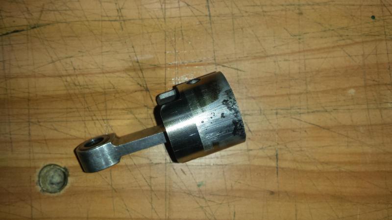

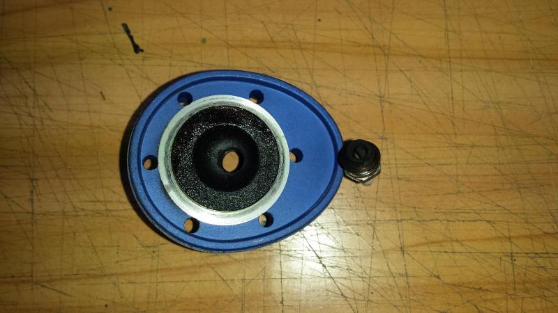

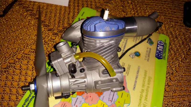

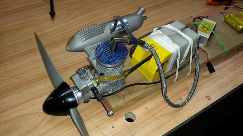

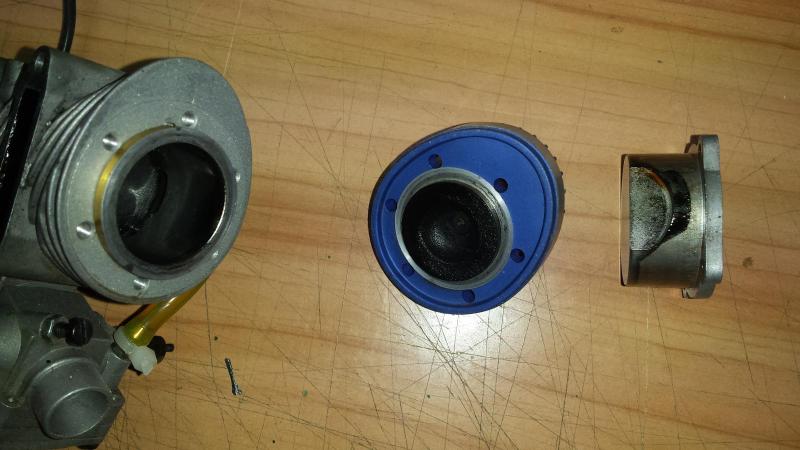

Lech Mirkiewicz Opublikowano 11 Listopada 2017 Opublikowano 11 Listopada 2017 Odgrzewam temat bo właśnie trafił mi się taki motorek do testów. Był jakiś czas temu używany ale chyba trochę leżał w szufladzie bo ciężko się obracał tak jakby zakleił się olejem. Rozebrałem więc motorek. Zaskoczył mnie duży nagar obecny na głowicy,denku tłoka, świecy i oczywiście tłumiku. W karterze pozostałości oleju były czarne jak smoła a tłok od strony wydechu ma nieusuwalne czarne wżery. Po umyciu i nasmarowaniu silnik wyglądał jak nowy, łożyska były ok, sprężanie niby też więc postanowiłem uruchomić motorek. Uruchomienie z "palca" nie powiodło się ale rozrusznik dał radę. Silnik pracował dość "miękko" jak na benzynę i pewnie po dokładniejszej regulacji działał by bardzo poprawnie ale mnie zastanowiło jak długo. Zalecana mieszanka benzyny z olejem 20:1 pewnie była przyczyną nagaru i powolnego zaklejenia silnika. Po kilku minutach pracy silnika zauważyłem szybkie zasmolenie przewodu z tłumika do zbiornika paliwa i zmianę barwy paliwa w zbiorniku. Ogólnie, silnik jest jest fajny, lekki ,tani ale może wymagać dobrego filtrowania paliwa i częstego usuwania nagarów. Myślę,że dodatkowa pompa paliwa załatwiła by problem dodawania smogu do paliwa. Liczę na opinię użytkowników takiego silnika https://www.youtube.com/watch?v=_mETtQc1tZc&feature=youtu.be

Lech Mirkiewicz Opublikowano 13 Listopada 2017 Opublikowano 13 Listopada 2017 RCGF to całkiem inny silnik. Przede wszystkim pierścieniowy. Evolution stosuje pierścienie w silnikach od 15 ccm i już zaleca mniej oleju w paliwie. 10 cm to zwykłe ABC przerobione na benzynę, to nie najlepsze rozwiązanie moim zdaniem. Przytoczę fragment instrukcji: Fuel This engine requires a mix of 20:1 gas to oil lubricant ratio to operate and last a long time. The bronze bearing at the bottom end of the conrod depends upon this lube ratio to operate properly. Do not go higher than a 20:1 gas/oil ratio or the warranty on your engine will be voided. To properly mix the fuel add 6.75 oz of good quality 2-stroke oil to one gallon (or 53 mL of oil to one liter) of 87–93 octane fuel. (EVOX1001Q Evolution 2-stroke oil is recommended) We prefer to add the oil first to our fuel container and to add the gasoline second. This helps to insure a good mixture of the oil with the fuel at the outset. We have tested our own Evolution 2-stroke oil, Valvoline, Shell, RedLine and Husqvarna oils. Other quality 2-stroke oils should work as well. Do not use Amsoil synthetic oil in any form.
ahaweto Opublikowano 14 Listopada 2017 Opublikowano 14 Listopada 2017 No tak, masz rację. Jeżeli producent silnika tak zaleca to chyba wie co robi. Być może poprzedni użytkownik stosował olej który do tego nie nadawał się. Nie pisałeś jakiego oleju użyłeś, może tutaj warto poeksperymentować. Na rynku jest już wersja tego silnika. Oznaczona X2. http://www.scorpio-polska.pl/katalog/evolution/evolution-10gx-10ccm-benzyna-z-pomp.-gazn.-p40738.html Ma pompę paliwa ale jeszcze nikt go nie opisał.
