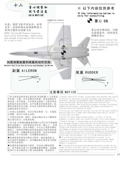

hubert_tata Opublikowano 26 Listopada 2011 Autor Opublikowano 26 Listopada 2011 Wg starych notatek wychodzi mi dziwnie SC: Nie za bardzo z przodu? Ma ktoś z kolegów jakieś pomysły, albo doświadczenia z podobnym modelem? Edit: znalezione w sieci

hubert_tata Opublikowano 27 Listopada 2011 Autor Opublikowano 27 Listopada 2011 Hubercie, można gdzieś jeszcze kupić tego f18 :?: Szukaj w kmp.ca pod nazwą "park pilots F/A18" albo chuckshobbies.com A co do mojego Horneta, to wyrzuciłem stare "resorowane" podwozie i założyłem zwykłe z drutu fi 4mm z dosyć dużymi kółkami - nadal się chowają. Sprawdziłem, że się toczy po boisku, czyli jest gotowy do lotu. Dzisiaj był zbyt silny wiatr, ale niebawem go ulotnię (mam nadzieję). Edit: 1) z baterią 6S4400 (4 pakiety 3S2200 z Sunderlanda) waży 3,1kg 2) wyważenie tak z 7cm od zbiegu krawędzi natarcia z kadłubem (czyli mierzone jak na zdjęciu powyżej z napisem max 8,5cm)

pietka Opublikowano 8 Listopada 2013 Opublikowano 8 Listopada 2013 Hubert, w międzyczasie znalazłem w necie jakąś chińską instrukcję "dla idiotów". Same foty z niezbyt szczegółowymi opisami, dobrze, że chociaż po angielsku ( obok chińskich znaczków) , da się coś z niej wykorzystać. Rozdzielczość fatalna ale co zrobić , dobre i to. Niestety blog JePe jest opisem tylko części prac, choć faktycznie jest tam dużo cennych informacji Według niej można zastosować nawet 2 turbinki 90 mm umieszczone na wysokości kilkunastu do przodu cm od krawędzi spływu . Zobaczę- mam 4 szt kompletów 89 mm to 2 wykorzystam- może! No i oczywiście odpowiednią elektrownię do tego. Zamówiłem model z dodatkowymi częściami do EDF. W sumie masz rację to tylko kilka kawałków styropianu , a więc w zasadzie możemy zrobić wszystko co nam przyjdzie do głowy. Również mam zamiar potraktować ten egzemplarz jako platformę do prób dla różnych wariantów napędów EDF. Zamierzam zrobić lotki i stery wysokości, nie robić pływającego steru. Jutro zrobię próby posiadanych napędów i powyważam turbinki oczywiście. Załączam jedną ze stron z zaznaczonym SC. Pozdrawiam Piotr A tu napęd pushany z wektoryzacją ciągu. Robi wrażenie co ten model potrafi w rękach dobrego pilota
