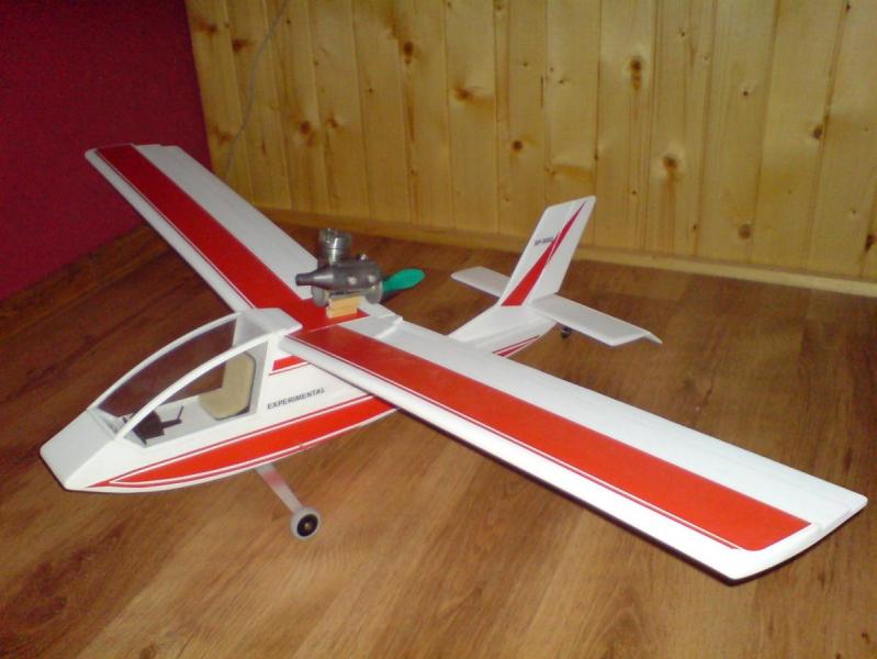

miro-er1 Opublikowano 5 Maja 2013 Opublikowano 5 Maja 2013 no bardzo ciekawy modelik konstrukcyjnie i wogole bardzo ladny , i ta oszklona kabinka wiel kie WOW!!!
rajaner Opublikowano 18 Maja 2013 Autor Opublikowano 18 Maja 2013 Witam Wszystkich. Prace nad modelem dobiegły końca, model gotowy. Szanowni koledzy proszę o pomoc jaki zestaw napędowy do tego modelu waga z serwami,odbiornikiem i pakietem to 725 g w sklepie Emodel w Rzeszowie polecano mi taki zestaw. Silnik Emax GT2215/09 cena 95 zł. Regulator 25A cena 64 zł. Pakiet 1800 11,1V cena 85 zł. Dodam że cały zestaw jest dostępny na miejscu. To mój pierwszy elektryk i nie bardzo wiem co i jak może ktoś doradzi co kupić i w jakim sklepie. Pozdrawiam Andrzej.
