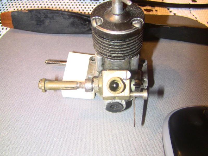

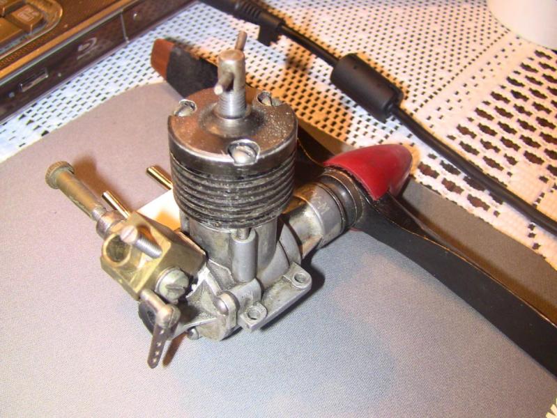

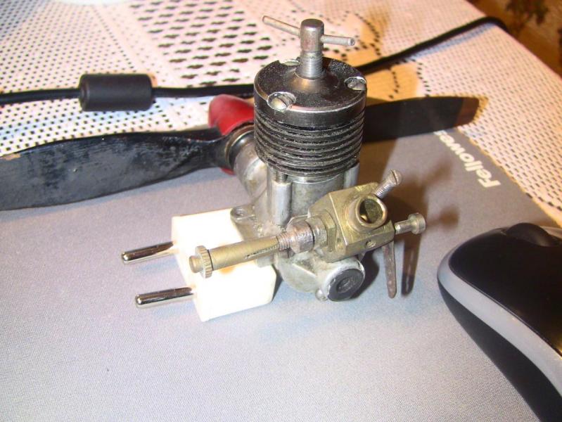

RomanJ4 Posted May 22, 2013 Share Posted May 22, 2013 a do Rytma po jednej częsci ja oryginalnego składu mało używałem bo wobec marności ówczesnego rynku ('80-te) trochę azotynu amylu i nitrobenzolu (silna trucizna) zdobyłem wyłącznie dzięki życzliwości mojego byłego nauczyciela chemii w CEZASie) w zasadzie opierając się wtedy na takich składach jak to mi się zachowało się na karteczce w oryginalnej DTR-ce Rytma próbowałem też dorobić do niego gaźnik wielozakresowy wzorując się na popularnej wtedy austriackiej Webrze, ale prawdę mówiąc wobec braku doświadczenia i dostępu do wzorca, niewiele z tego wyszło (prototyp mam do dziś) P.S. gdyby któryś kolega potrzebował DTR-kę - służę Link to comment Share on other sites More sharing options...
