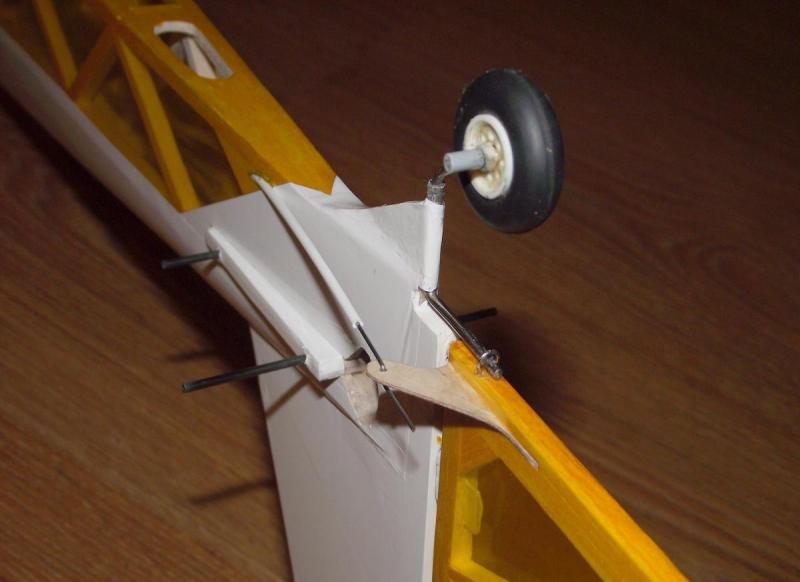

Karol.M Opublikowano 27 Marca 2014 Autor Opublikowano 27 Marca 2014 Tomaszu, skąd ta pewność, że nie wymyślę nic głupszego? Zwłaszcza, że w twoim przypadku "Józek 1100" to bardzo fajna nazwa która idealnie pasuje do przerobionego rwd-13 Przemo, szukałem inspiracji w rowerze i kto wie... chociaż dorado jakoś bardziej mi się widzi jak już jesteśmy w temacie up side down'ów Przy okazji wklejenia statecznika pionowego, wklejam zdjęcie szczegółów kółka ogonowego. Zrobiłem też otwór wentylacyjny tak jak radził Sławek.

Kross Opublikowano 28 Marca 2014 Opublikowano 28 Marca 2014 Kanały wentylacyjne, oj tak nawet elektryk potrzebuje odpowiedniej mieszanki prąd-powietrze. Jak mieszanka będzie za bogata, będzie się grzał.

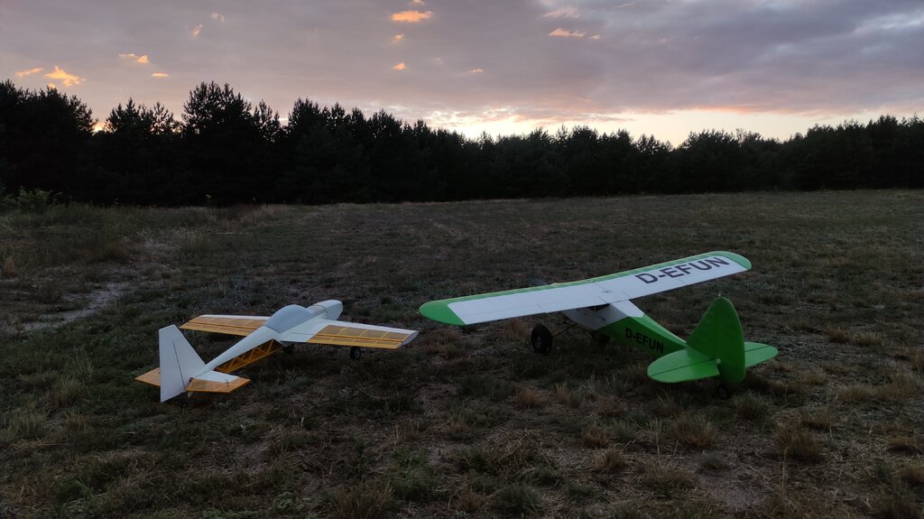

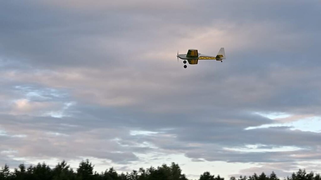

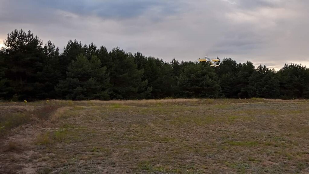

Ta odpowiedź cieszy się zainteresowaniem. Karol.M Opublikowano 30 Lipca 2023 Autor Ta odpowiedź cieszy się zainteresowaniem. Opublikowano 30 Lipca 2023 To małe ustrojstwo w końcu lata. Trudno uwierzyć, że minęło już 10 lat ? Jak już ustaliliśmy na lotnisku, balsa musiała się dobrze "wysezonować". Lata to nawet całkiem poprawnie, choć pilot już nie jest taki chojrak jak przy lataniu funcubem ? 5
horn3t Opublikowano 31 Lipca 2023 Opublikowano 31 Lipca 2023 Gratulacje z wytrwałości, fajny model wykonany bardzo estetycznie i wysoką kulturą techniczną.
